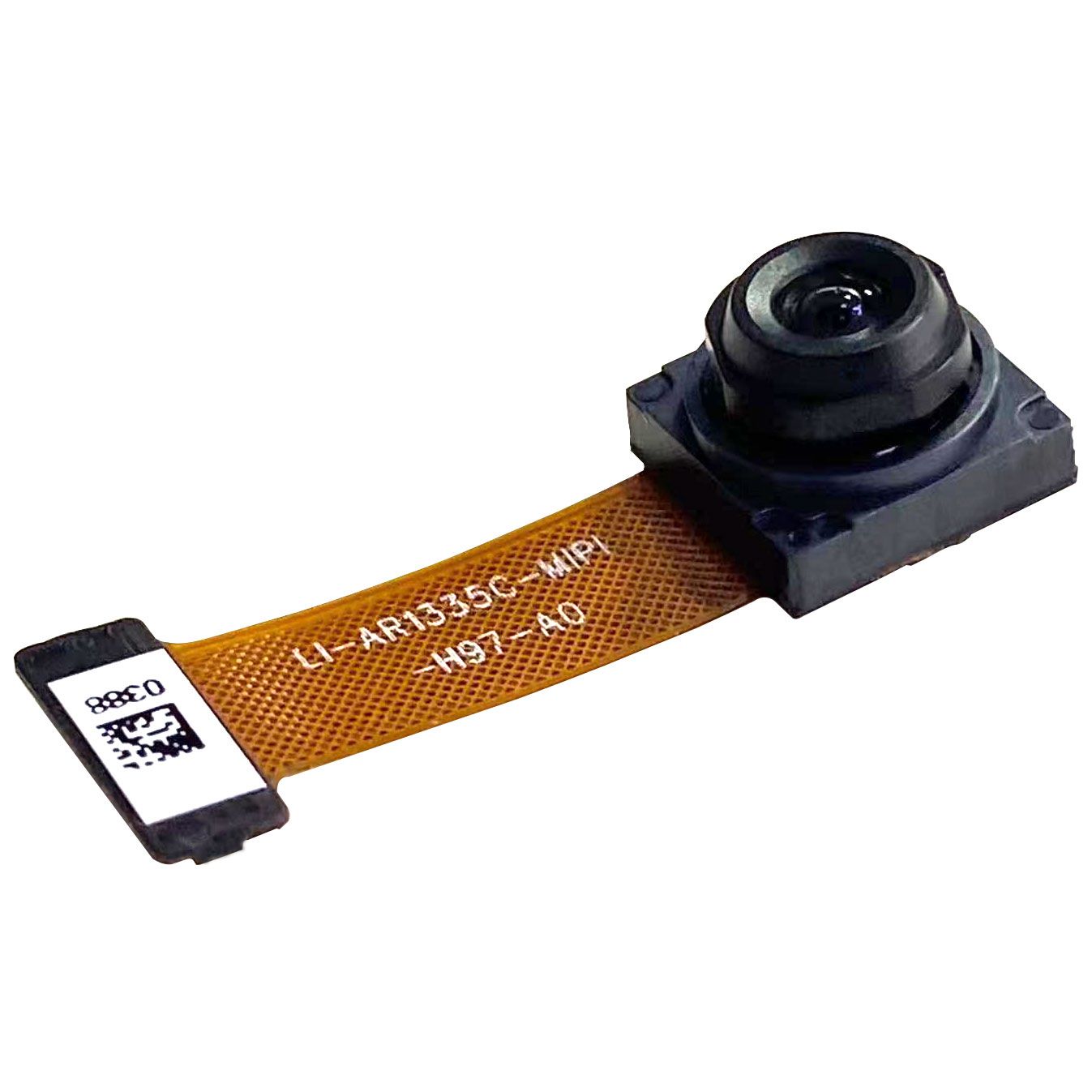

Перепрошивать на низком уровне его не нужно ? так будет же прописана стандартная камера - и многие сервисы к примеру будут сначала запрашивать доступ к ней ( не везде есть выбор из нескольких камер )
Нет не нужно, ты неправильно понял =). Модуль камеры внутри телефона выглядит примерно как на картинке, ты просто отсоединяешь этот шлейф и подключешь выходной конец твоего переходника вместо этой камеры, и если после этого включишь приложение камеры на телефоне там будет картинка с твоего hdmi (телефон будет думать что она с модуля камеры)
