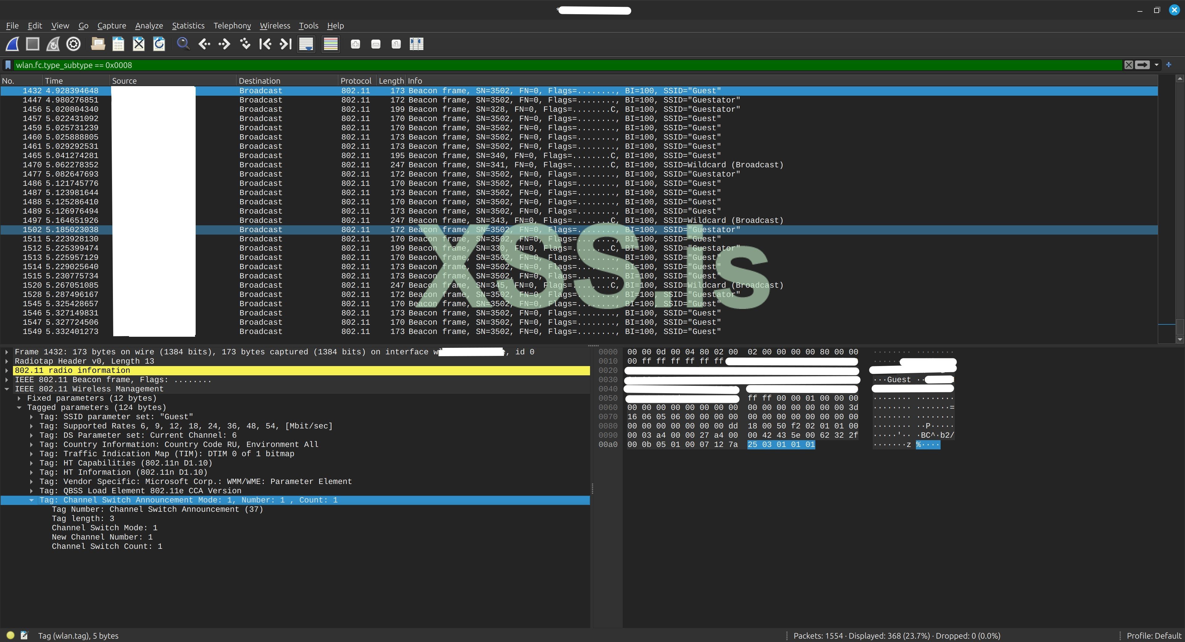

1b. «Клиент уже подключен к сети «Guest». Скрипт отправляет поддельные кадры Beacon с полем CSA от имени AP «Guest» на канале ее вещания, заставляя клиента сканировать частотный канал поддельной AP (см. Рисунок 13).
Рисунок 13 – Поддельные кадры Beacon с полем CSA от имени AP «Guest»

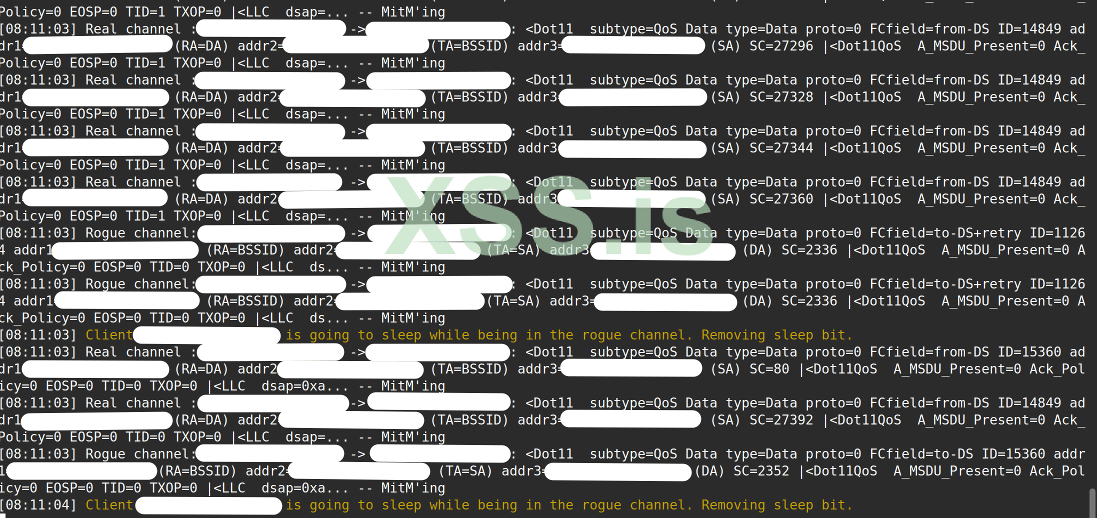

Рисунок 14 – Успешная реализация позиции MC-MitM в отношении клиентского устройства
Рисунок 15 – Трансляция трафика клиентского устройства в позиции MC-MitM

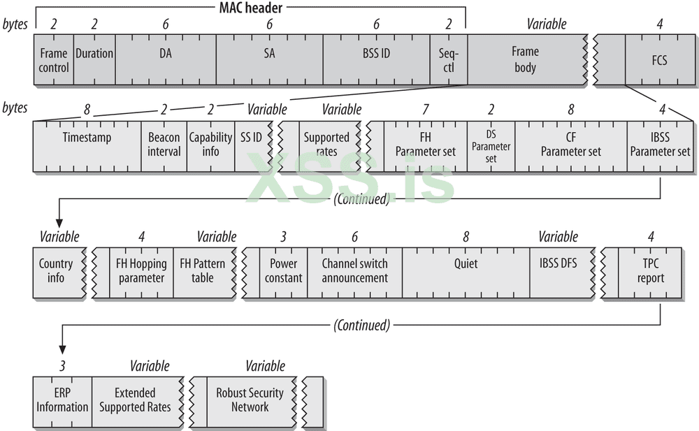

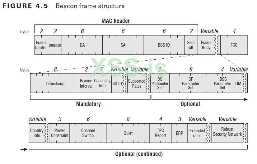

Каждая точка доступа (AP) периодически транслирует кадры Beacon, содержащие информацию о сети, включая ее SSID. Благодаря этому клиенты могут находить окружающие сети, получая эти кадры.
На рисунке 1 приведена структура Beacon кадра [2, таблица 9-32].
Рисунок 1 – Структура Beacon кадра

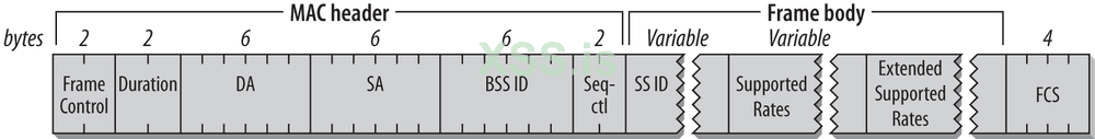

Так же клиент может осуществлять активный поиск сети, отправляя запросы проверки (Probe Request), содержащие информацию о клиенте и конкретный идентификатор сети (SSID), к которой клиент хочет подключиться. На рисунке 2 представлены основные поля кадра Probe Request [2, таблица 9-38, раздел 9.3.3.9].
Рисунок 2 – Структура кадра Probe Request

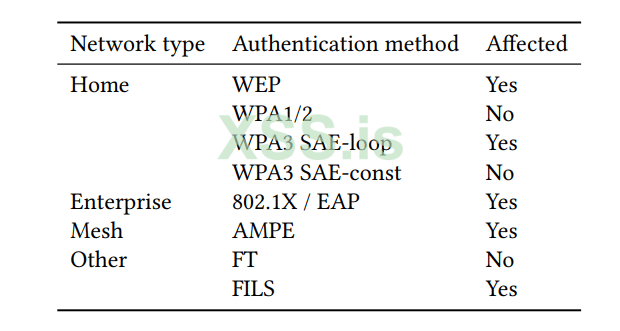

Уязвимость «The SSID Confusion Attack» актуальна для тех протоколов безопасности, которые не включают SSID в процесс выработки парного мастер ключа (PMK) или сеансовых ключей. На рисунке 4 показано, какие протоколы уязвимы. Несмотря на то, что протокол WPA3 является более новым по сравнению со своими предшественниками WPA и WPA2, он имеет недостатки, которые могут быть использованы для эксплуатации уязвимости. В следующих разделах рассмотрен каждый из методов аутентификации, включая отличия между WPA3 SAE-loop и WPA3 SAE-const.
Рисунок 4 – Уязвимые типы сетей и методы аутентификации

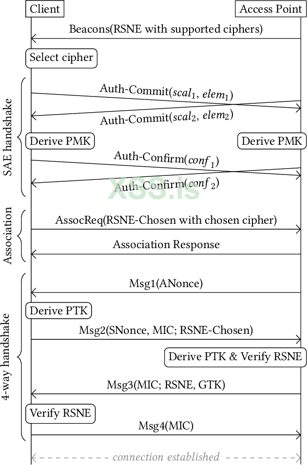

В рукопожатии SAE (Simultaneous Authentication of Equals) нет понятий «Инициатор» и «Ответчик». Участники обмена равны, и каждая сторона может инициировать протокол одновременно, так что каждая сторона рассматривает себя в качестве «инициатора» для конкретного запуска протокола. На рисунке 5 изображены этапы подключения клиента и точки доступа друг к другу по протоколу WPA3.
Рисунок 5 – Этапы подключения клиента и точки доступа друг к другу по протоколу WPA3

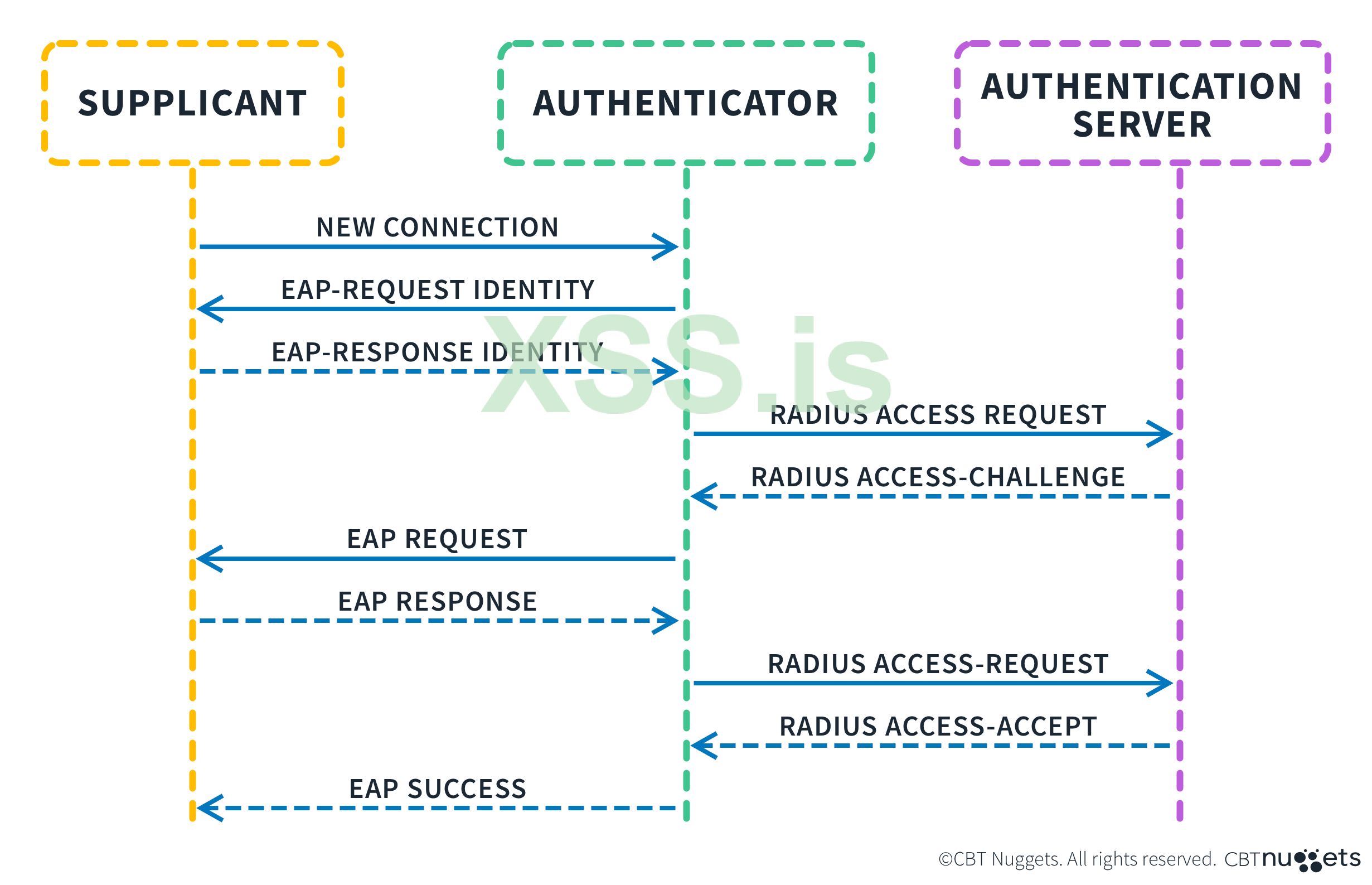

Корпоративные сети используют протокол 802.1X для аутентификации, что позволяет использовать расширяемый протокол аутентификации (EAP). Аутентификация может осуществляться на основе имени пользователя и пароля, с использованием сертификатов, одноразовых паролей и других методов.
Получение PMK определяется каждым из методов EAP, такими как EAP-MSCHAPv2, EAP-TLS или EAP-PWD. Для каждого из методов EAP процесс генерации PMK не зависит от SSID. Это делает корпоративные сети уязвимыми. На рисунке 6 показан алгоритм подключения к сети с использованием EAP клиента к точке доступа через север аутентификации.
Рисунок 6 – Этапы подключения клиента к точке доступа через сервер аутентификации по протоколу 802.1X

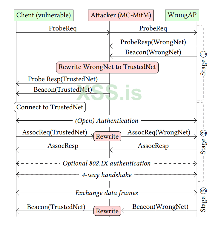

Описание этапов атаки
Схема атаки показана на рисунке 7. Сначала злоумышленник создает несанкционированную точку доступа (WrongAP) на канале, отличном от сети «WrongNet». «WrongNet» – сеть атакующего, созданная для установки многоканальной позиции «человек посередине» (MC-MitM), цель которой обманом заставить жертву подключиться к «WrongAP».
Рисунок 7 – Этапы выполнения атаки «The SSID Confusion Attack»
В этом положении злоумышленник пересылает все кадры между жертвой (Client) и точкой доступа (WrongAP).
На рисунке 8 показана схема MC‑MitM [15].
Рисунок 8 – Схема MC‑MitM
На первом этапе атаки происходит переадресация всех кадров типа Probe Request от клиента в адрес WrongAP. Если запросы содержат SSID, равный «TrustedNet», то производится замена этого SSID на «WrongNet», с последующей переадресацией кадра. Аналогичным образом любые кадры Probe Response и кадры Beacon, отправленные точкой доступа (WrongAP), модифицируются с целью замены SSID «WrongNet» на «TrustedNet». В результате жертва будет думать, что сеть «TrustedNet» находится поблизости.
На этапе 2 атаки жертва инициирует подключение к «TrustedNet». Процесс подключения начинается с отправки и получения кадра аутентификации (Authentication frame), который пересылается в WrongAP и обратно без изменений, так как не содержит SSID. На рисунке 9 показаны основные поля кадра Authentication [2, таблица 9.3.3.11].

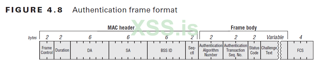

Рисунок 9 – Структура кадра Authentication

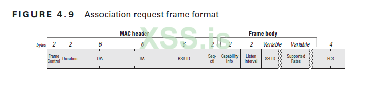

Как только (открытая) аутентификация завершена, клиент отправляет запрос на ассоциацию (Association request), который включает SSID. На этом этапе злоумышленник переписывает SSID «TrustedNet» на «WrongNet» в кадре Association request перед отправкой запроса на ассоциацию в точку доступа (Wrong AP). На рисунке 10 показаны основные поля кадра Association request [2, таблица 8-22].
Рисунок 10 – Структура кадра Association request

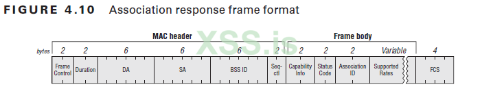

Запрос Association response не содержит SSID и, следовательно, может быть отправлен клиенту без изменений. На рисунке 11 показаны основные поля кадра Association response [12, таблица 8-23].
Рисунок 11 – Структура кадра Association response

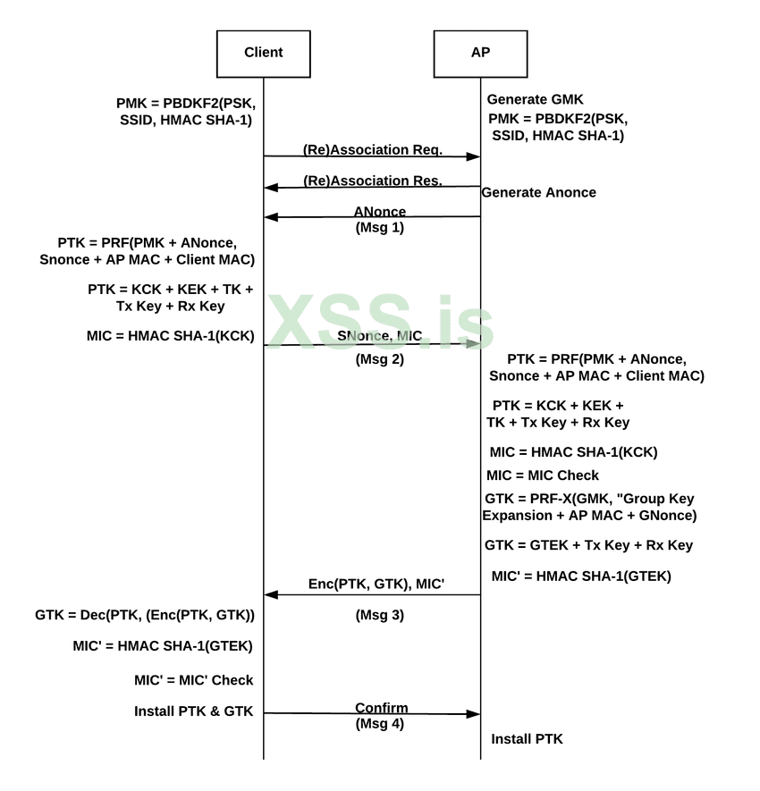

Четырехстороннее рукопожатие (4-way handshake) используется для согласования новых сеансовых ключей шифрования и аутентификации фреймов данных, на рисунке 12 показан алгоритм четырехстороннего рукопожатия. Согласованные ключи зависят от MAC-адресов жертвы (Client) и точки доступа (WrongAP), но это не влияет на успешность атаки, поскольку метод MC-MitM создает несанкционированный клон точки доступа, используя тот же MAC‑адрес, что и у RealAP.
На этапе 3 атаки клиент подключен к WrongAP. Весь трафик между клиентом и точкой доступа перенаправляется, продолжается перезапись SSID «WrongNet» на «TrustedNet» в рассылаемых WrongAP кадрах Beacon, чтобы клиент продолжал считать, что «TrustedNet» действительно находится поблизости.
Рисунок 12 – Подробная схема четырехстороннего рукопожатия

Экспериментальная проверка уязвимости CVE‑2023‑52424 в реализации фреймворка MC-MitM.
Для экспериментальной проверки уязвимости CVE‑2023‑52424 используем модифицированную версию фреймворка MC-MitM [10], который представляет собой реализацию атаки Multi-Channel Machine-in-the-Middle (MC-MitM) на языке Python.
Используя MC-MitM, становится возможным манипулировать Wi-Fi трафиком в целях блокирования, изменения или задержки Wi-Fi кадров путем клонирования целевой AP на другом частотном канале, обмана клиентов-жертв, чтобы они подключились к AP на этом поддельном канале и последующей трансляции кадров к реальной AP и обратно. Другими словами, цель атаки MC-MitM заключается в том, чтобы клиент считал, что он общается с реальной AP напрямую, но на самом деле его трафик проходил через контролируемую поддельную AP.
Для работы фреймворка со стороны атакующего требуется ОС Linux (протестирован на Kali Linux 2025.1) и две сетевых Wi-Fi карты, которые поддерживают работу в режиме мониторинга («monitor mode») на базе чипсета Atheros AR9271.
Перед выполнением тестов необходимо проверить, установлены ли следующие пакеты:
sudo apt-get updatesudo apt-get install libnl-3-dev libnl-genl-3-dev libnl-route-3-dev libssl-dev \libdbus-1-dev git pkg-config build-essential macchanger net-tools virtualenv \rfkill hostapd wpa_supplicantЗатем следует установить пакеты и настроить и активировать виртуальное окружение Python:
git https://github.com/vanhoefm/mc-mitm.git --recursivecd mc-mitm./pysetup.shsudo susource venv/bin/activateДля экспериментальной проверки уязвимости CVE‑2023‑52424 используем тестовый стенд, состоящий из следующего оборудования:
– точка доступа Huawei WS7200 (версия прошивки 10.0.5.15), на которой установлен SSID «testnetwork» в режиме работы сети OPN;
– клиентские устройства iPhone 11, Samsung Galaxy S20;
– Wi-Fi адаптеры для инъекции пакетов CtrlFox Atheros AR9271.
Команда для запуска атаки:
./mc-mitm.py wlan1 wlan2 Guest --target 00:11:11:11:11:11 --continuous-csaВ качестве аргумента «Guest» указывается SSID целевой AP, которую хотим атаковать, в качестве аргумента «target» - mac-адрес клиента этой сети. Ключ «--continuous-csa» предписывает непрерывно отправлять поддельные кадры Beacon с полем CSA (Channel Switch Announcement) от имени AP, чтобы заставить клиента подключиться к поддельной AP на другом частотном канале.
Для понимания реализации атаки рассмотрим содержимое скрипта mc-mitm.py, определим основную логику его работы:
1a. «Клиент ищет сеть». Клиент отправляет широковещательные запросы Probe Request, или запросы, содержащие SSID «Guest» для подключения к одноименной сети;
При реализации данного функционала к скрипте допущена логическая ошибка, в связи с чем отправка кадров Beacon с полем CSA производилась не от имени реальной, а от имени поддельной AP (исправленная версия mc-mitm.py прилагается).
2. «Поддельная AP отвечает». Вредоносная AP, вещающая на другом частотном канале с SSID «Guestator» (переменная TRUSTED_NET скрипта), получает запросы Probe Request от клиента (если они широковещательные или если клиент сканирует частотный канал поддельной AP) и отвечает на них ответами Probe Response, имитируя легитимную AP.
3. Чтобы клиент не установил прямое соединение с реальной AP, содержимое его запросов на ассоциацию, содержащих SSID «Guest», подменяется на «badnetwork» (переменная WRONG_NET скрипта) и далее пересылается на реальную AP с целью дальнейшего отклонения. Данная функция является ключевым шагом для поддержания позиции MitM, заставляя реальную AP отклонять попытки клиента ассоциироваться с ней напрямую, пока клиент взаимодействует через поддельную AP.
3. «Клиент видит сеть «Guestator». Клиент видит Probe Response или Beacon от поддельной AP с mac-адресом и другими параметрами сети «Guest», поскольку скрипт клонирует эти параметры, но с SSID «Guestator». Уязвимый клиент решает, что это легитимная сеть или ее альтернативное представление.
4. «Клиент пытается подключиться к сети «Guestator». Клиент начинает процесс подключения в поддельной AP на частотном канале ее вещания.
5. «Скрипт определяет подключение». Функция «handle_rx_roudechan» обрабатывает входящие кадры на канале поддельной точки доступа. Когда она получает кадр, который адресован поддельной AP и является запросом на аутентификацию, ассоциацию или любым пакетом данных, скриптом регистрируется факт подключения/обмена данными клиента и поддельной AP.
6. «Изменение состояния клиента». Скрипт вызывает метод «mark_got_mitm()», который переводит состояние клиента в «ClientState.GotMitm» и выводит в консоль сообщение, что позиция MITM в отношении клиента успешно установлена (см. Рисунок 14).
В результате использования модифицированной версии mc-mitm.py определено следующее:
- в отношении клиентских устройств iPhone 11, Samsung Galaxy S20 при помощи уязвимости CVE‑2023‑52424 успешно реализуется позиция MC-MitM;
- трафик клиентских устройств проходит через контролируемую поддельную AP (см. Рисунок 15) без признаков подмены SSID в пользовательском интерфейсе ОС.
