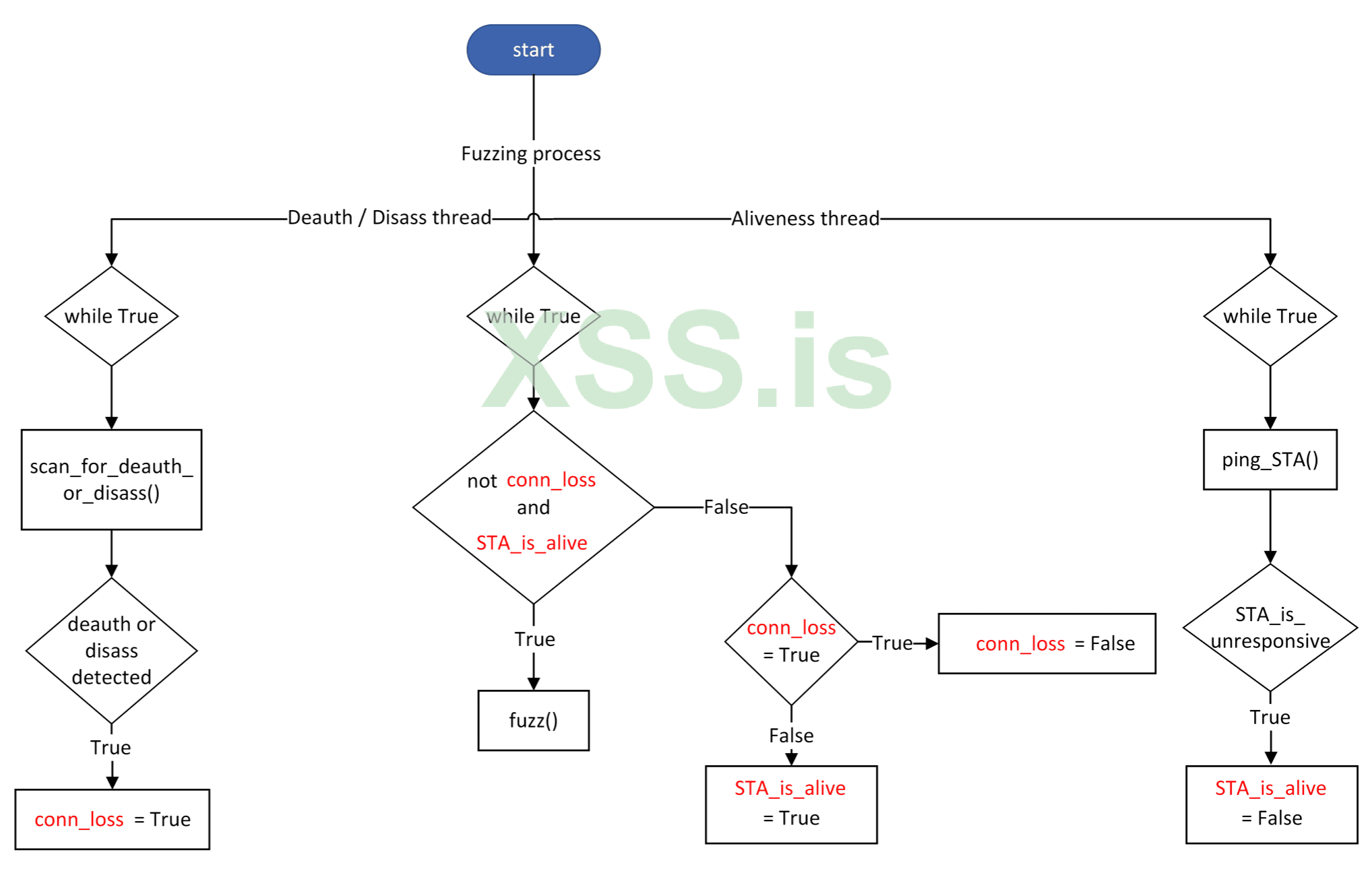

Рисунок 1 – Схема работы фреймворка WPAxFuzz.

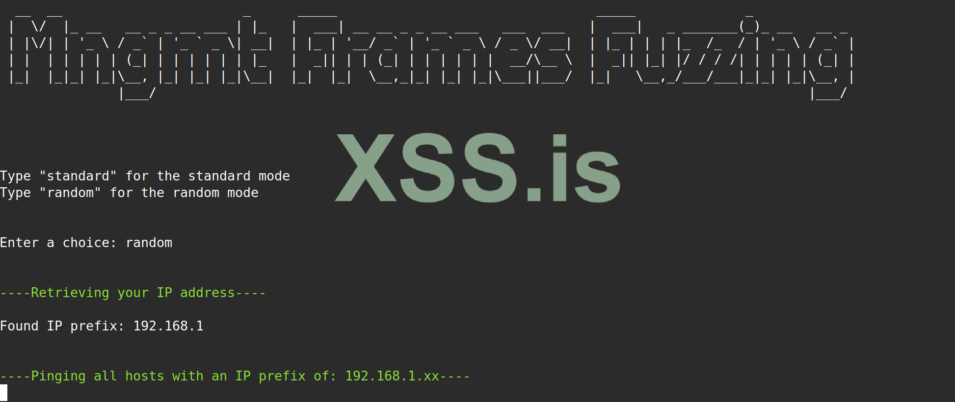

Для экспериментальной проверки возможностей фреймворка используем тестовый стенд, состоящий из следующего оборудования:
– точка доступа Keenetic Ultra KN-1810 (версия прошивки 4.2.6);
– точка доступа Huawei WS7100 (версия прошивки 2.0.15);
– точка доступа TP-Link AX73 (версия прошивки 1.0.1);
– клиентские устройства iPhone 11, OnePlus 11, Samsung Galaxy S20;
– Wi-Fi адаптер для инъекции пакетов EDUP AX1672 на базе чипсета MTK7921AU.
В результате анализа исходного кода фреймворка WPAxFuzz установлено, что функции логирования исключают последующую работу модуля атаки на основании собранных лог-файлов; программные ошибки препятствуют запуску модуля фаззинга SAE.
В этой связи для реальной работы используем модифицированную версию фреймворка WPAxFuzz, не имеющую указанных ограничений (прилагается).
Для запуска фреймворка используем команду:

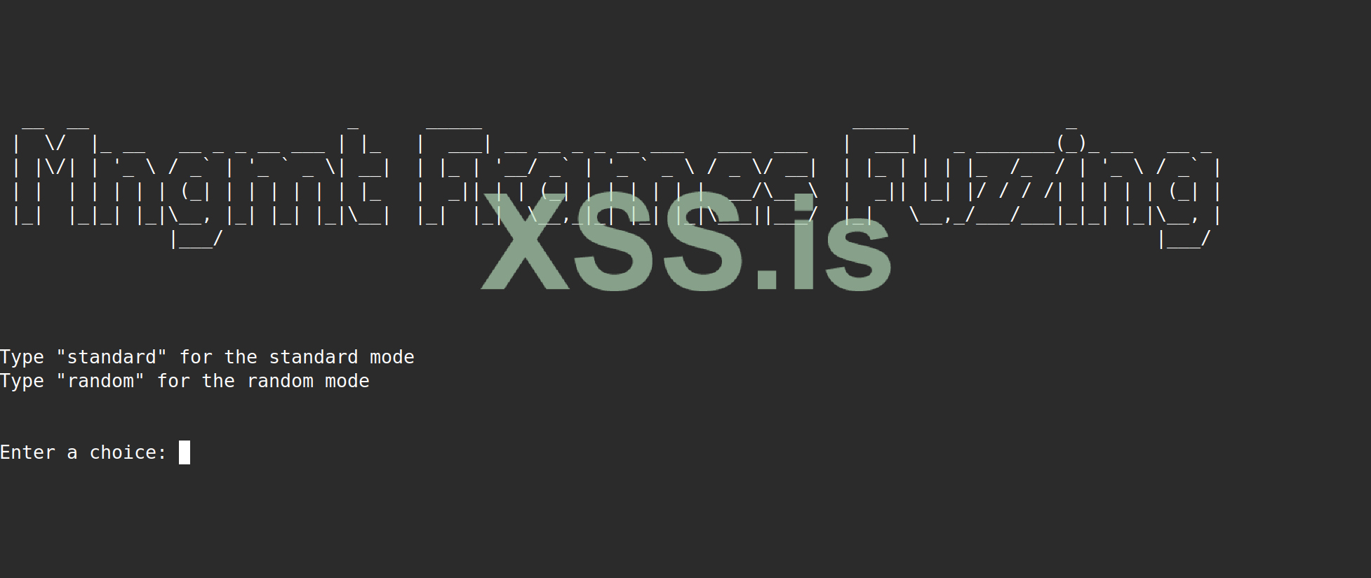

Рисунок 2 –Выбора режимов работы фреймворка WPAxFuzz.
Рисунок 3 – Выбор способа фаззинга.

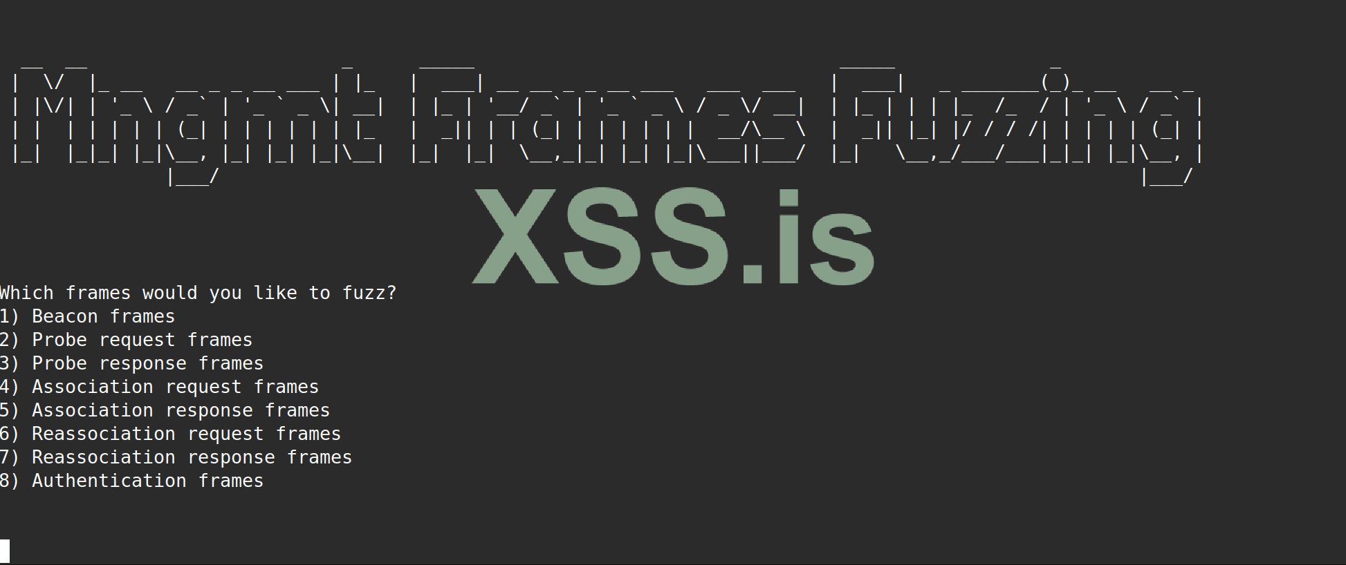

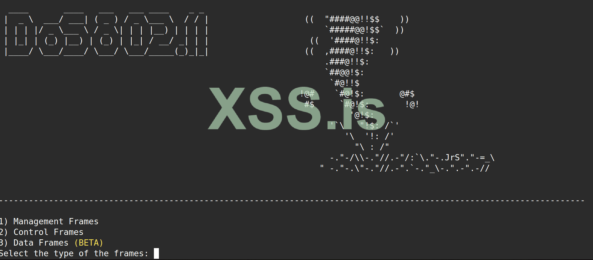

Рисунок 4 – Выбор типа исследуемых кадров.
Рисунок 5 – Процесс фаззинга выбранного типа кадров.

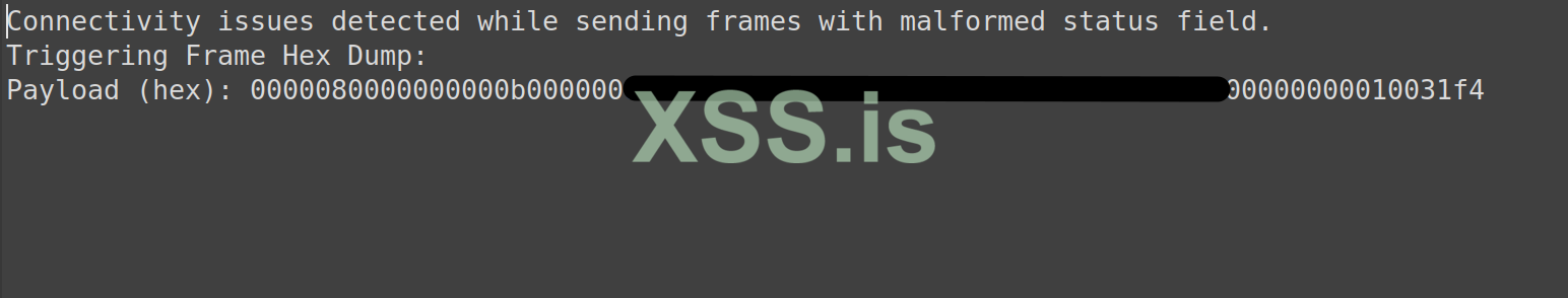

Рисунок 7 – Выявление признака уязвимости в процессе фаззинга.

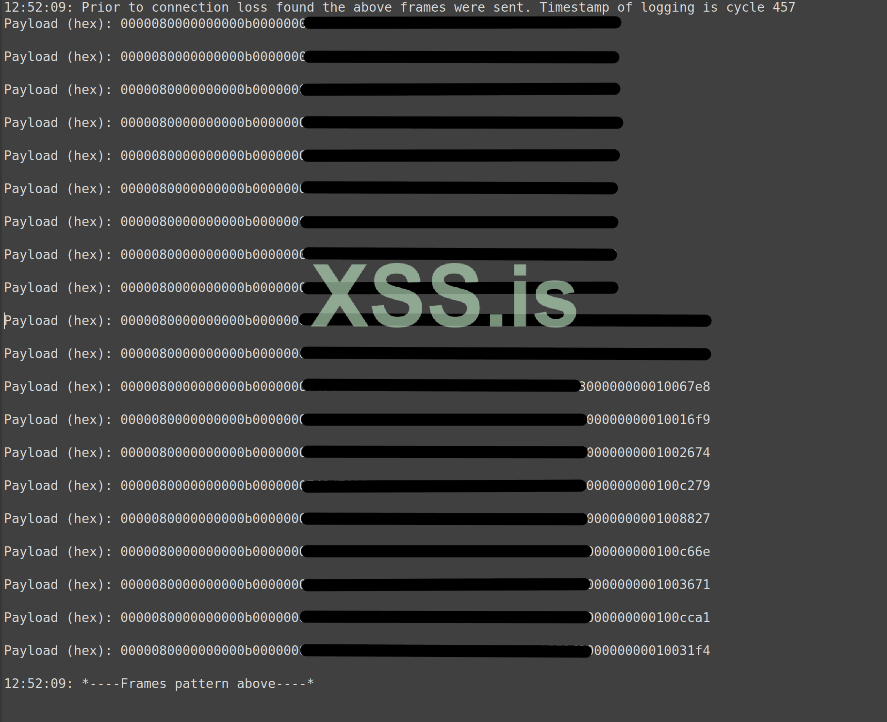

Рисунок 9. Содержание лог-файла “frames_till_disr_{дата}__{время}”.

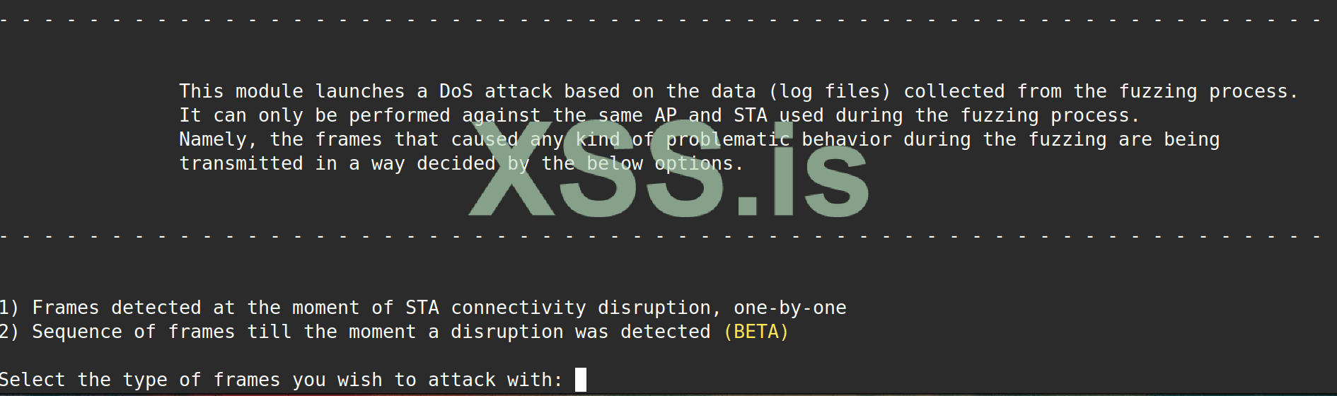

Рисунок 10. Выбор типа кадров для атаки.
Рисунок 11. Выбор формата кадров.

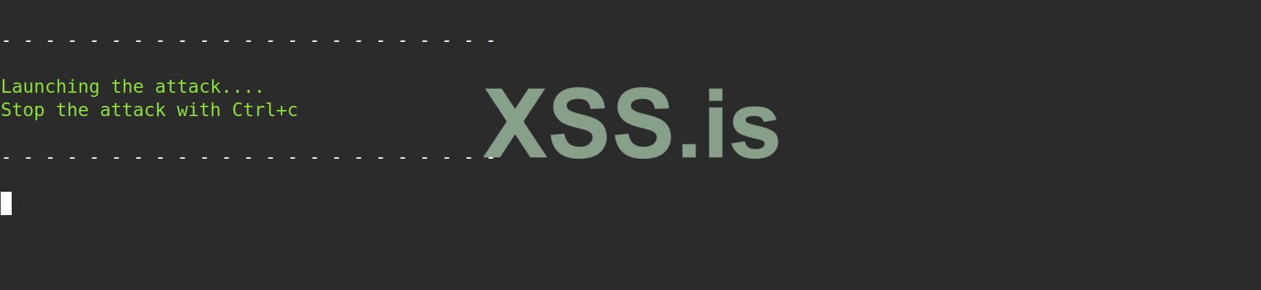

Рисунок 12. Ход выполнения атаки.

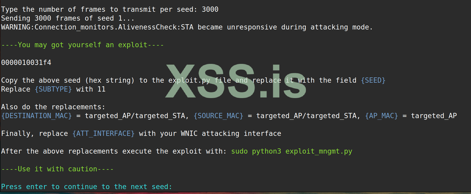

Рисунок 13. Рекомендации фреймворка по созданию эксплойта

Два параллельных потока модуля контролируют появление кадров деаутентификации или диссоциации в отношении STA, а также сетевую доступность STA посредством ping-запросов.
Потоки синхронизированы и могут приостанавливать выполнение модуля фаззинга в зависимости от случая (см. Рисунок 1).
При обнаружении кадров деаутентификации или диссоциации в отношении STA процесс фаззинга приостанавливается, и пользователь должен вручную переподключить STA и при необходимости возобновить фаззинг; цикл фаззинга возобновится с последней предыдущей точки, исключая весь пакет кадров, который вызвал отключение (например, имеющих специфическое поле SSID). Та же категория кадров (с полем SSID в предыдущем примере) исключается из последующих циклов процесса фаззинга.
Вторая функция мониторинга касается случая, когда нет события отключения, но STA переходит в состояние "зомби"; соединение кажется живым, но AP и STA на самом деле не обмениваются данными; в этом случае STA не отвечает на эхо-запросы ICMP. Если такое состояние обнаружено, процесс фаззинга приостанавливается и предлагает пользователю переподключить STA и возобновить работу; предупреждение о "переподключении" появится и будет сохраняться до тех пор, пока пользователь вручную не восстановит соединение или не завершит работу фаззера. Важно отметить, что оба вышеупомянутых процесса мониторинга (потоки) могут выполняться на одном или на разных сетевых интерфейсах по выбору пользователя.

Модуль атаки содержит две отдельные функции.
Первая функция собирает все кадры, вызвавшие прерывание соединения во время процесса фаззинга, из соответствующих файлов журналов и передает их один за другим; таким образом, сохраняются только действительно проблемные кадры (истинно положительные). В случае, когда кадр признан положительным (например, он вызывает DoS на целевом устройстве), во время работы модуля автоматически формируются рекомендации по созданию эксплойта на основе скриптов-шаблонов из директории exploits (пример такого скрипта представлен в Листинге 1).
Это облегчает исследователю идентификацию потенциальных уязвимостей в конкретном устройстве.

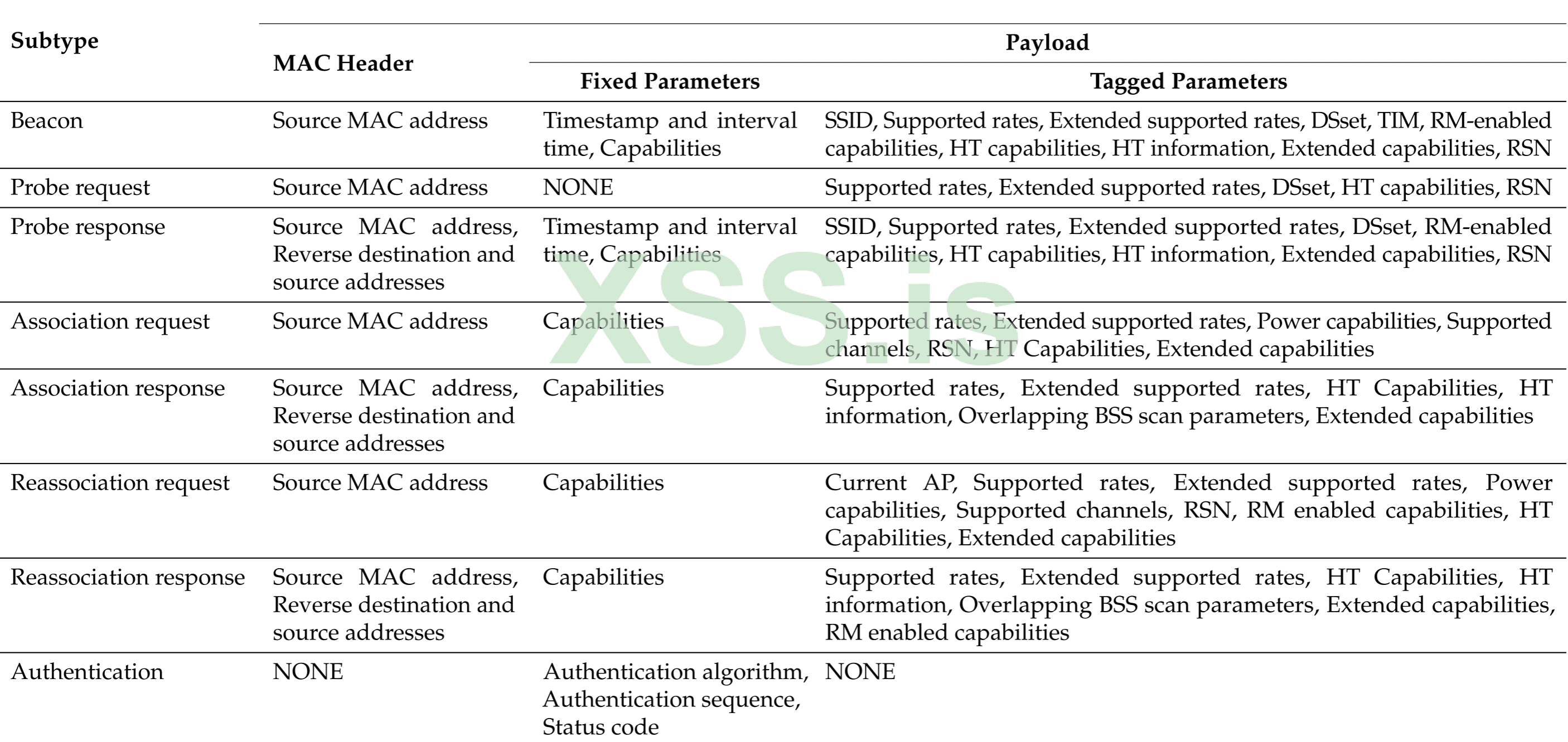

Манипулируемые поля для каждого подтипа управляющего кадра представлены в Таблице 1.
Таблица 1. Манипулируемые поля для каждого подтипа управляющего кадра.

Длина формируемых полей кадров определяется выбранным через интерфейс командной строки (CLI) режимом работы:
1. Standard. Все поля кадров 802.11 имеют длину согласно стандарту IEEE 802.11, что исключает их восприятие устройством-адресатом как некорректных и дальнейшее отбрасывание.
2. Random. Поля, генерируемые с помощью генератора начальных данных, имеют случайную длину значения, которая меньше или больше стандартной.

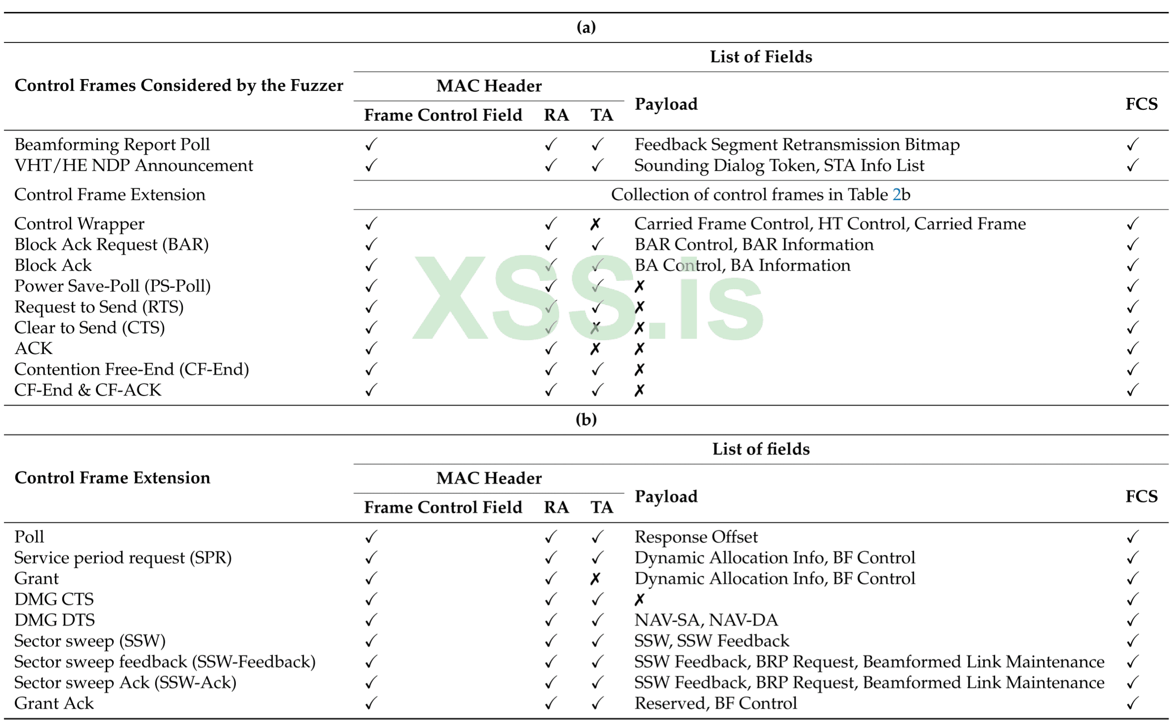

Помимо управляющих кадров, фреймворк WPAxFuzz также способен фаззить контрольные кадры IEEE 802.11 (см. Таблицу 2). Из-за простоты структуры и небольшого размера контрольных кадров, а также отсутствия полезной нагрузки почти в половине случаев, каждый цикл процесса фаззинга отправляет только три набора кадров для выбранного подтипа.
Таблица 2. Типы контрольных кадров согласно стандарту IEEE 802.11.
(a) структура каждого подтипа контрольного кадра;
(b) типы контрольных кадров с “расширением” (Control Frame Extension).

Далее используем интерактивное меню – для примера выберем п.1 “Fuzz Management Frames” (см. Рисунок 2), режим работы фаззера – “random” (см. Рисунок 3), тип исследуемых кадров – “Authentication Frames” (см. Рисунок 4).

При регистрации модулем сетевого мониторинга фреймворка сбоя сетевого соединения между AP и STA процесс фаззинга приостанавливается. фреймворк предлагает пользователю переподключить STA и возобновить работу (см. Рисунок 7).
При этом в директории ./Logs/fuzz_mngmt_frames создаются лог-файлы “Aliveness_check_{дата}{время}” и “frames_till_disr_{дата}{время}”, которые содержат сведения о типе и содержании кадров, вызвавших перерывание сетевого подключения между исследуемыми устройствами (см. Рисунки 8 и 9 соответственно).
Рисунок 8. Содержание лог-файла “Aliveness_check_{дата}__{время}”.
Запустим модуль атаки для проверки полученной информации.
Для этого перезапустим фреймворк, выберем режим атаки (“5”) и тип излучаемых кадров: формирующих потенциальную уязвимость (вызвавших сбой соединения), либо предшествовавших этому сбою (см. Рисунок 10), а также формат кадров по стандарту IEEE 802.11 (см. Рисунок 11).
Если в процессе выполнения атаки произойдет сбой сетевого соединения, то появится информационное окно фреймворка с рекомендациями по созданию эксплойта на основе скриптов-шаблонов в директории exploits (см. Рисунок 13).
