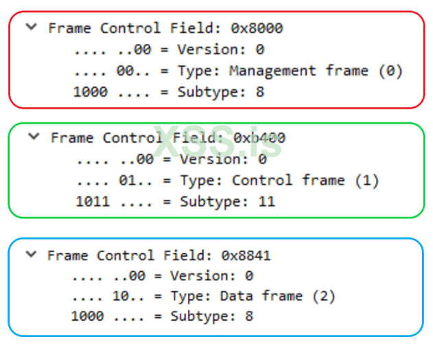

Стандартом IEEE 802.11 определено три типа кадров: “управление” (management), “контроль” (control) и “данные” (data). Тип кадра обозначается 2-битным полем в его заголовке и принимает значения 00, 01, 10 для управляющих, контрольных кадров и кадров данных соответственно. Также имеется 4-битное поле подтипа, указывающее конкретный тип управляющего, контрольного кадра или кадра данных (см. Рисунок 1).
Рисунок 1 - Типы и подтипы кадров IEEE 802.11

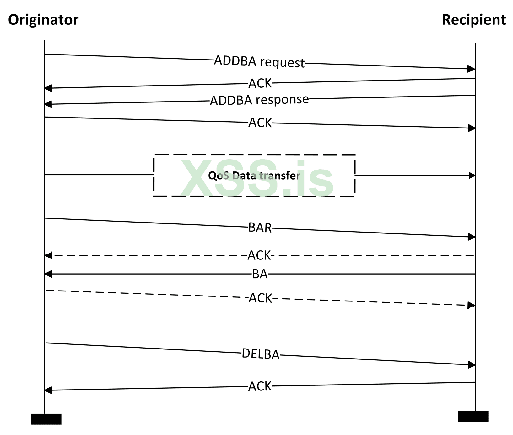

Процедура группового подтверждения инициализируется обменом управляющими кадрами действия (action) типа ADDBA Request/Response. Для установления соглашения о групповом подтверждении инициатор отправляет кадр запроса добавления группового подтверждения (ADDBA) получателю. Получатель отвечает кадром ответа ADDBA. Эти всегда подтверждаемые кадры запроса и ответа содержат информацию о технических возможностях каждого участника обмена, включая размер буфера, поддержку агрегации кадров (A-MSDU) и используемую политику группового подтверждения. Соглашение о групповом подтверждении завершается отправкой инициатором кадра удаления группового подтверждения (DELBA) (см. Рисунок 4).
Рисунок 4 - Установление и завершение сессии группового подтверждения ADDBA

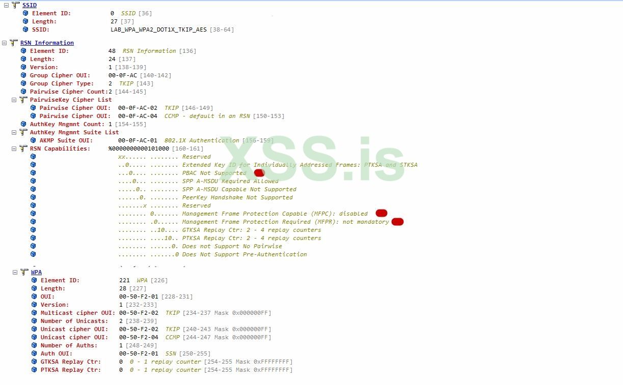

Процедура защищенного группового подтверждения определяется одновременным наличием установленных флагов Management Frame Protection Capable (MFPC), Management Frame Protection Required (MFPR) и Protected Block ack Agreement Capable (PBAC) в поле Robust Security Network (RSN) (см. Рисунок 5).
Рисунок 5 – Флаги защищенного группового подтверждения PBAC
(отмечены красным)

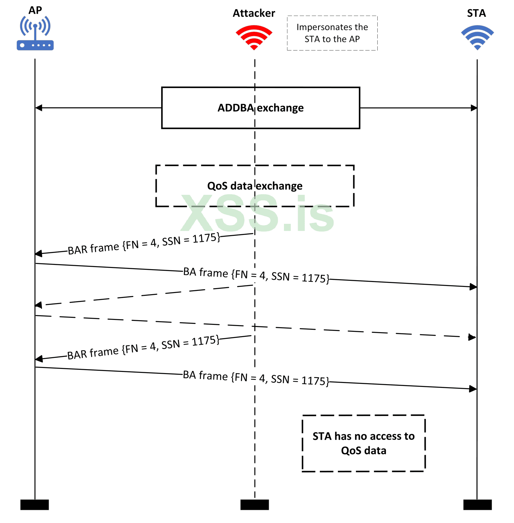

Атака I: Блокирование работы любой выбранной STA
При атаке используется поддельный кадр BAR, в котором MAC-адрес отправителя подменяется на MAC-адрес легитимной STA, а MAC-адрес получателя - на MAC-адрес точки доступа AP (см. рисунок 6).
Как видно из рисунка, подполе Block Ack Starting Sequence Control поддельного кадра имеет значение FN, равное 4 (согласно стандарту [2] для кадров BAR и BA значение FN должно быть равно 0), и произвольный SSN меньше 2^12, учитывая, что подполе SN 12-битное.
Рисунок 6 - Реализация атаки первого типа

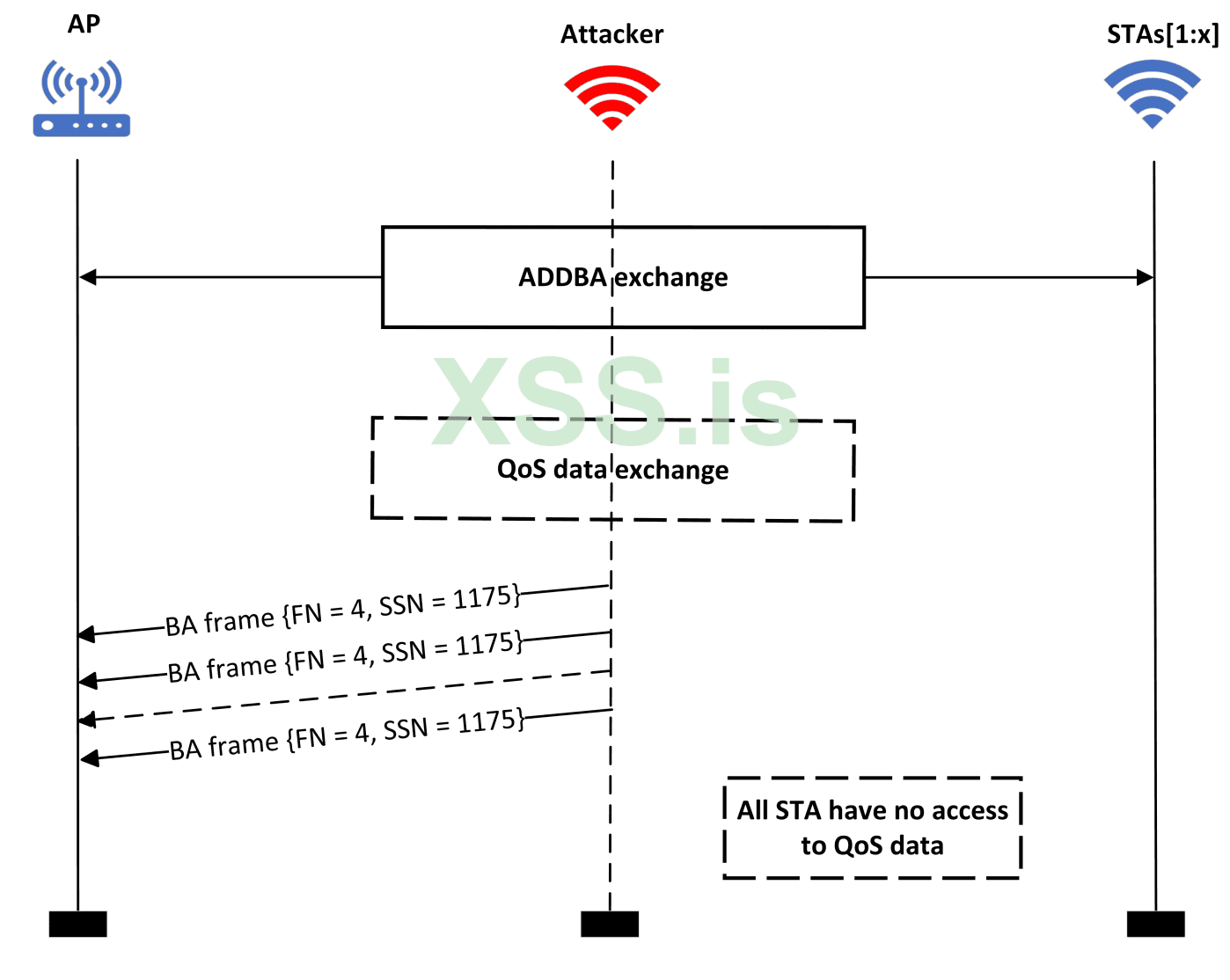

Как видно на рисунке 7, в этом случае атакующим используется фальшивый кадр BA, передаваемый от имени STA точке доступа AP.Важно отметить, что эта атака эффективна, даже если MAC-адрес отправителя установлен в случайное, но корректно сформированное значение и атакующему не нужно выдавать себя за уже ассоциированную с AP станцию.
Рисунок 7 - Реализация атаки второго типа

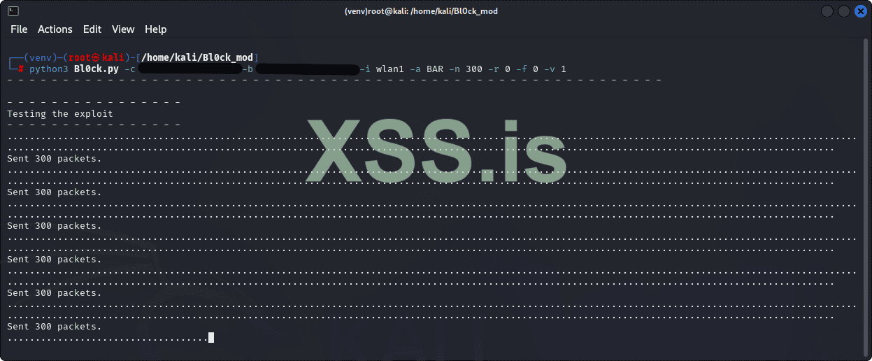

sudo python3 Bl0ck.py -c {MAC-адрес STA} -b {MAC-адрес AP} -i wlan1 -a BAR -n 300 -r 0 -v 1
Рисунок 8 – Ход выполнения атаки первого типа
на роутер Keenetic Ultra KN-1810

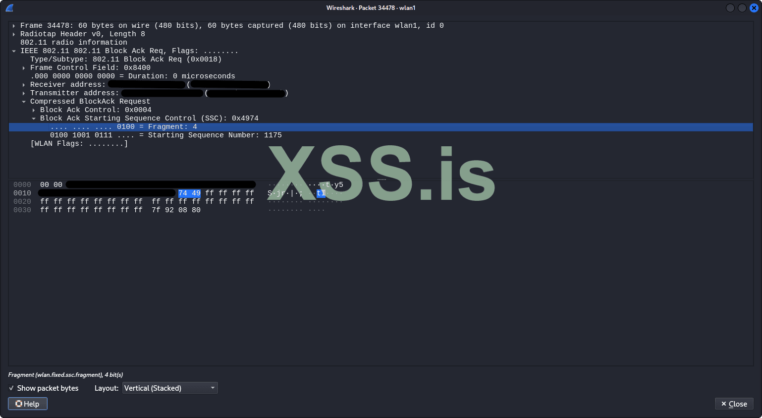

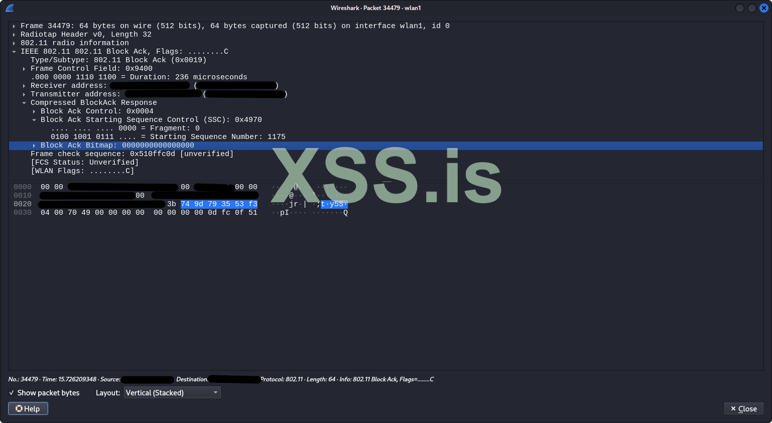

На сетевом интерфейсе wlan1 фиксируем излучение поддельных пакетов (BAR) с SSN=1175 (см. Рисунок 9) и появление ответных пакетов от AP (BA) с заполненным нулями полем bitmap (см. Рисунок 10).
Рисунок 9 – Поддельный пакет BAR

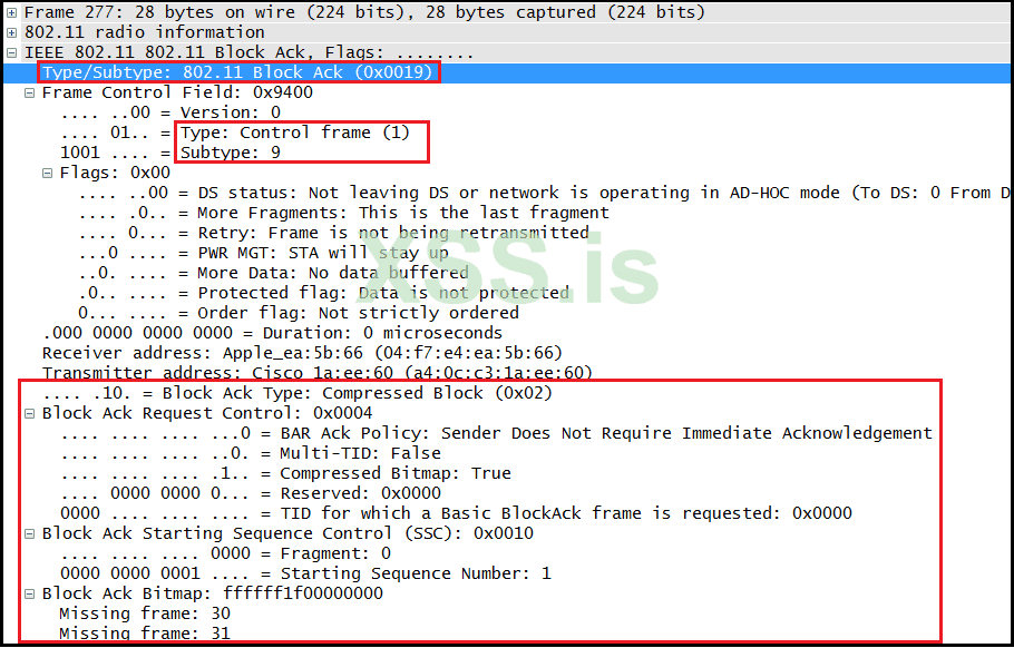

Рисунок 10 – Ответный кадр BA от уязвимой AP
Таким образом установлен факт реакции со стороны AP на кадр BAR, который имеет поле FN с нестандартным значением (“4” вместо “0”) и направлен в адрес AP вне контекста передачи кадра данных QoS.
Такой пакет должен быть отброшен AP, иначе она уязвима к атаке Bl0ck.
