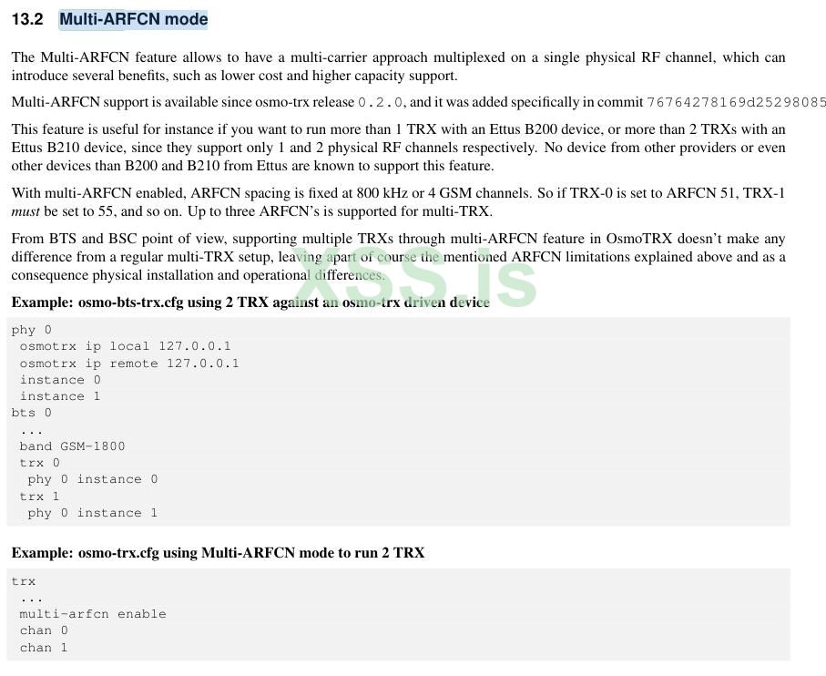

ВОПРОС: Кто то пробовал запускать на одном одноканальном USRP несколько БТС 2G? Каким образом это делается? И есть ли какие то органичения? например при запуске трёх БТС работающих в заданной ширине пропускания, SDR будет работать не корректно, потому что не успевает Какие преимущества у двух канального USRP в этом плане?
USRP B210, b200 mini но мне кажется эта возможность не должна сильно зависить от самой платы

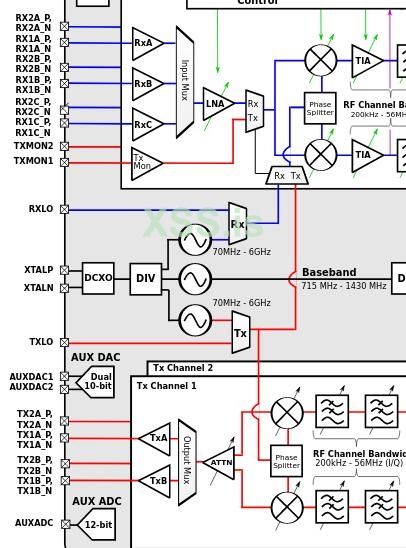

так, а если у нас два канала на плате то если под один выбрать 900 а под второй 1800, и тогда полноценная БТС , вернее их несколько полноценных, верно? Хотя не понимаю как выбирается физический канал, один или второй

3 штуки на канал, 6 штук для двухканального usrp
У ad9361 общий Local Oscillator на оба канала. Поэтому все запущенные бтс должны уместиться в ширину полосы 56мгц с некоторым запасом.

Как задействовать оба физических канала на плате я понял, это как раз в конфиге за это отвечает TRX0 TRX1, про ширину полосы 56мгц и то что один осцилятор на оба канала ( как ограничение) тоже понял, но выходит что в пределах полосы в 56мгц выбрав разные каналы arfcn я всё равно могу их выбрать только в пределах одного оператора, выходит так?
Там еще имеется ограничение что нельзя выбирать произвольные частоты для этих multi-arfcn
