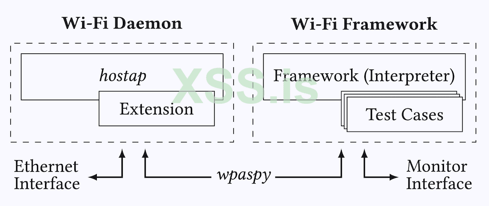

Рисунок 1 – Схема фреймворка
Фреймворк позволяет на программном уровне имитировать точку доступа посредством функционала Linux c WPA2/WPA3/EAP-pwd, например, для проверки атаки переустановки ключей (KRACK). Для проверки безопасности WPA3 фреймворк позволяет запустить несколько эксплойтов. Существует два основных вектора атаки: атаки типа «отказ в обслуживании», несмотря на использование защиты кадров управления (MFP), и сетевые атаки на открытый ключ SAE (SAE-PK).

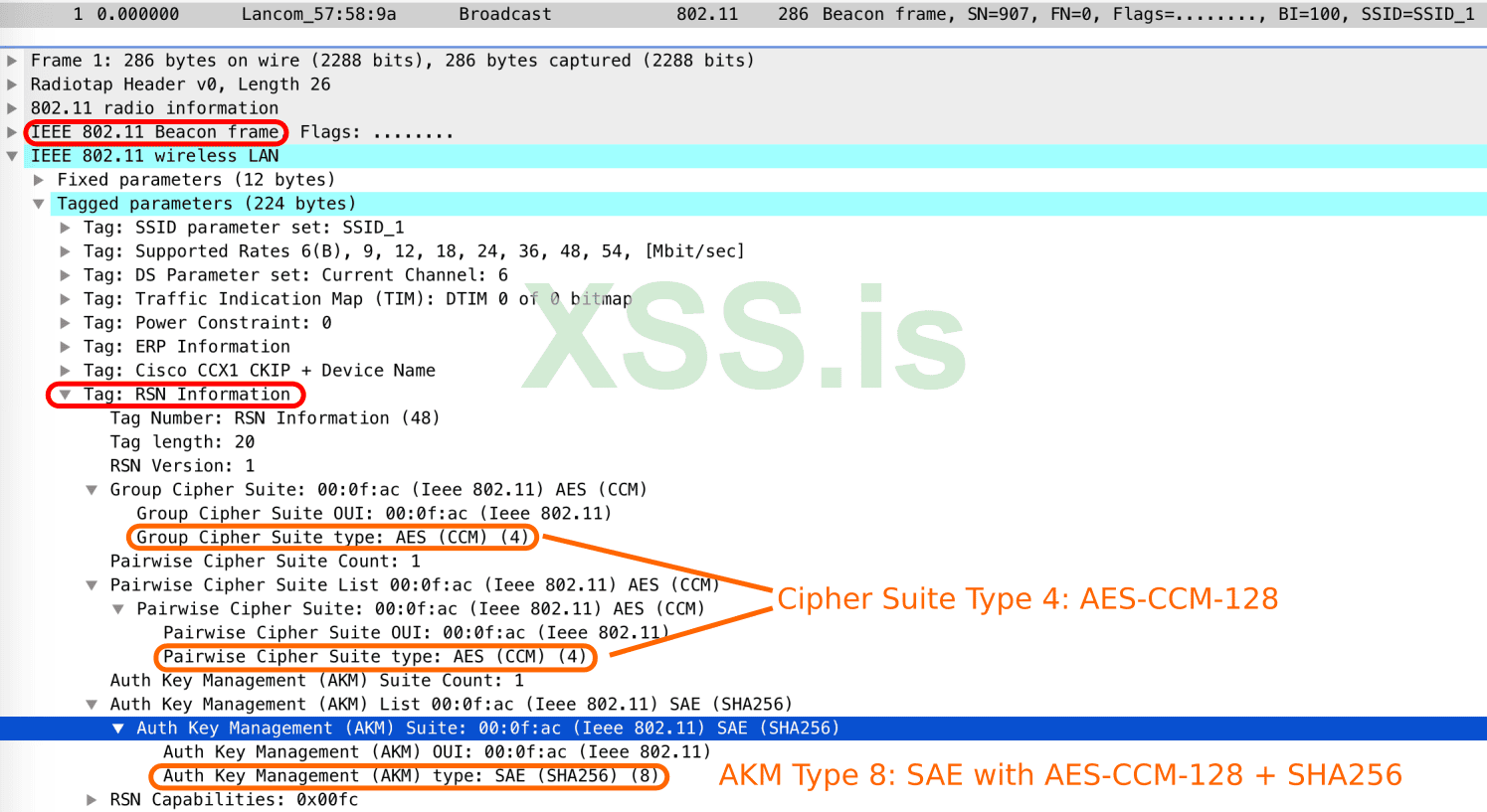

Сети Wi-Fi периодически транслируют кадры Beacon, чтобы сообщить ближайшим клиентам о своём присутствии и параметрах обслуживания (SSID, частотный канал, маркеры для синхронизации устройств по времени, поддерживаемые скорости, QoS и др.). Отсутствие защиты и подделка Beacon кадров приводит к деаутентификации клиентов от сети, принудительному переключению их на другой канал, задержке передачи данных (частичный MitM), разрядке батареи IoT-устройств из-за отправки дополнительных запросов на получение буферизованных данных.
Кадры Beacon начинаются с заголовка, который содержит, в числе прочего, адрес отправителя кадра. За заголовком следуют фиксированные параметры (рисунок 2), наиболее важными являются метка времени и интервал. Метка времени содержит точное время передачи Beacon, а интервал определяет, когда будет отправлен следующий Beacon. Далее в кадре Beacon содержится динамическое количество информационных элементов (IE). Сначала следует идентификатор элемента, который обозначает его тип, затем следуют его длина и содержимое. Согласно требованиям стандарта Wi-Fi [6], если получатель не распознает тип IE, он проигнорирует этот IE и продолжает обработку следующего IE.
Кадр Beacon не относится к защищаемой при помощи PMF информации.

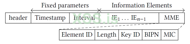

Рисунок 2 – Структура кадра Beacon
Сообщение о смене канала – информационный элемент, который включается в кадры типа Beacon и Action, чтобы оповестить клиентов о намерении точки доступа сменить канал. Атакующий может злоупотребить этим, подделать кадр Beacon с элементом CSA и заставить подключенных клиентов переключиться на другой канал. Это приводит к тому, что целевой клиент теряет соединение с точкой доступа. Даже если клиент в итоге переключается обратно на старый канал, когда точка доступа не найдена на новом канале, непрерывная подделка кадров о переключении каналов будет препятствовать его работе.

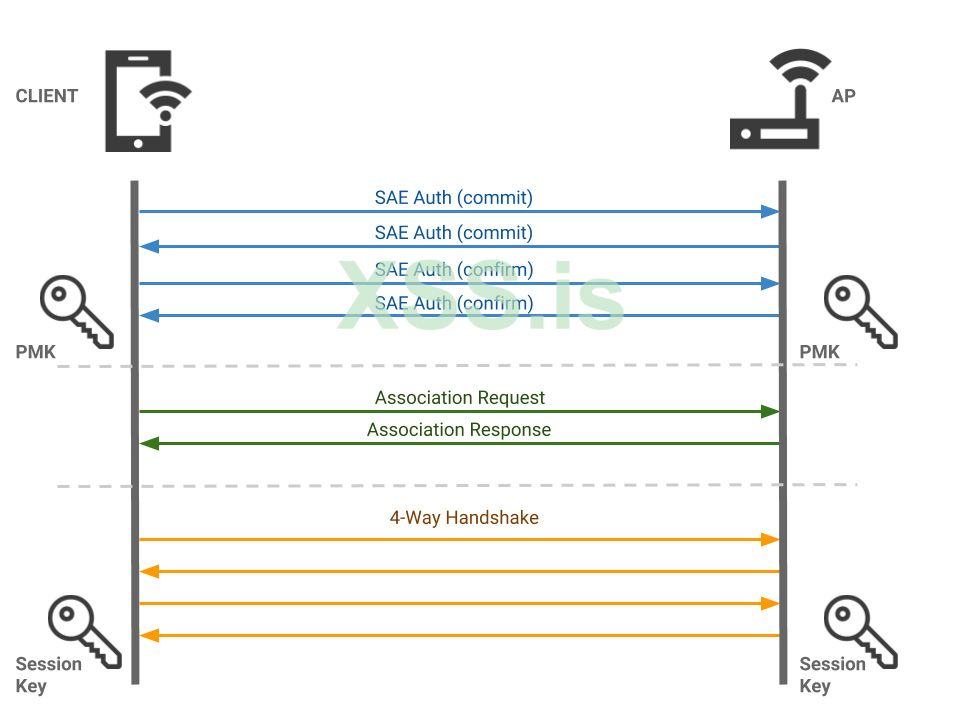

В WPA3 режим «Pre-Shared Key» (PSK) WPA2 заменен на «Simultaneous Authentication of Equals» (SAE) (см. рисунок 3), который предлагает более надежную аутентификацию на основе парольной фразы. Сама парольная фраза больше не используется для получения ключа, его получение основано на криптографии на эллиптических кривых (Elliptic-curve cryptography, ECC).

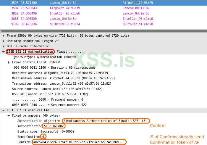

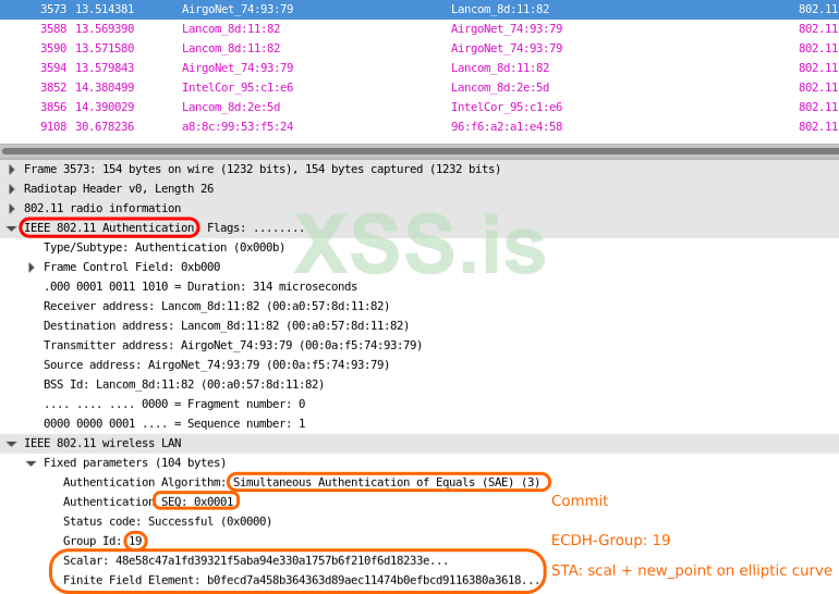

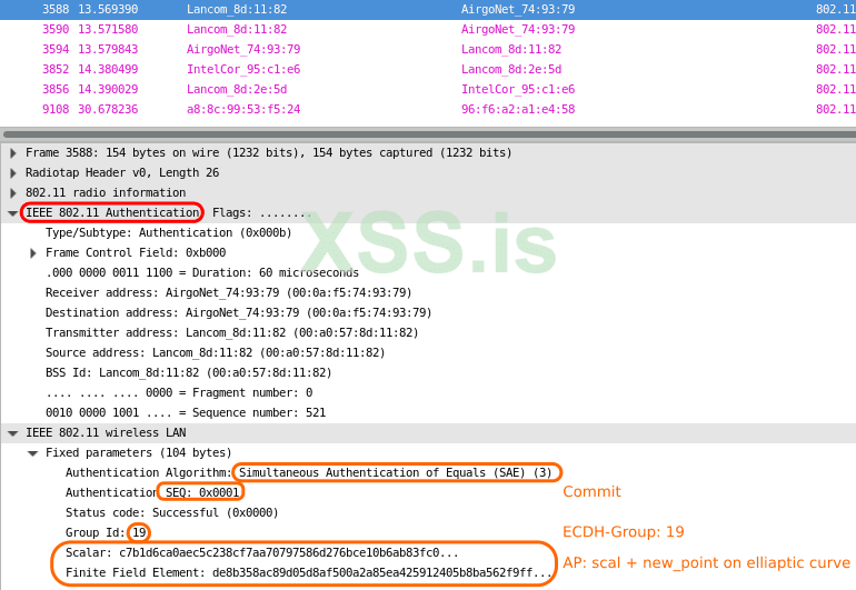

Рисунок 3 – Кадр управления Wi-Fi Beacon с SAE
Рисунок 4 – Схема подключения WPA3

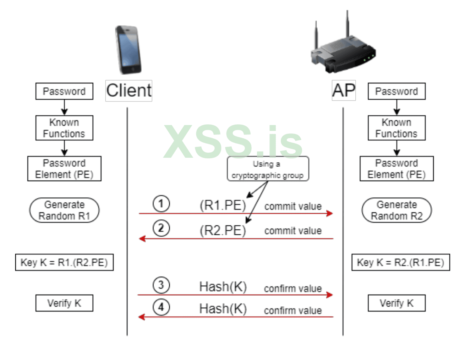

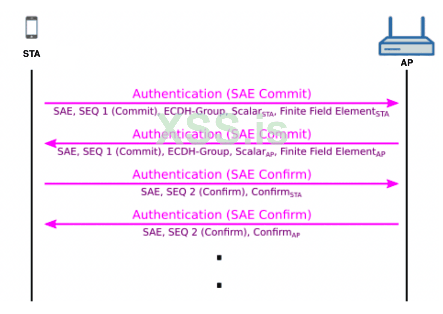

Рисунок 5 – Схема аутентификации WPA3

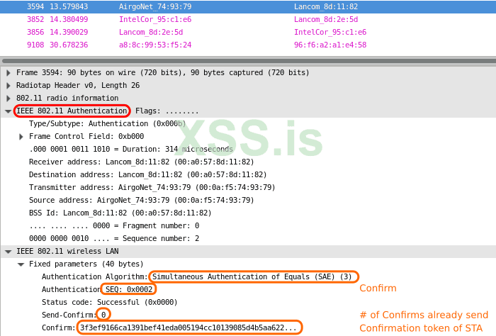

Все четыре кадра аутентификации для WPA3-Personal содержат информацию для расчета Pairwise Master Key (PMK) на основе криптографии на эллиптических кривых. STA и AP должны знать вычисленный скаляр и точку кривой (элемент конечного поля). Обмен этой информаций происходит в первых двух кадрах аутентификации (см. рисунок 6, 7):
Рисунок 6 – WPA3 Authentication 1/4
Рисунок 7 – WPA3 Authentication 2/4
Последние два кадра аутентификации содержат токен в качестве подтверждения (см. рисунок 8, 9).

Рисунок 10 – Упрощенная схема SAE Authentication

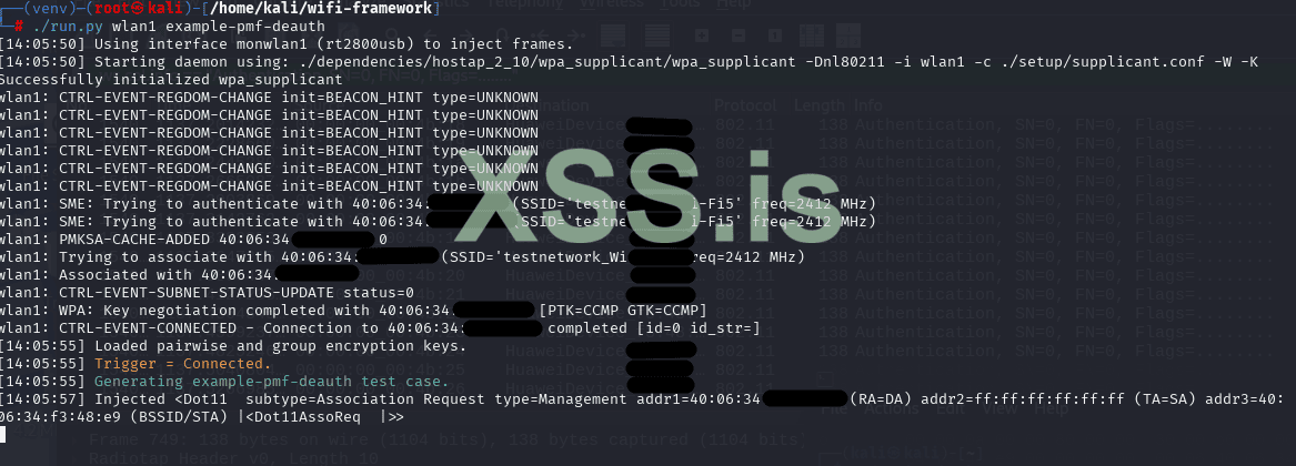

Команда для запуска атаки example-pmf-deauth:
sudo ./run.py wlan1 example-pmf-deauthПроверка показала, что к атаке деаутентификации (см. рисунок 11) оказалась уязвима точка доступа Huawei WS7200 в сочетании со смартфонами Xiaomi Poco X3 Pro и iPhone 11, а также точка доступа TP-Link AX73 и смартфон Xiaomi Poco X3 Pro в качестве клиентского устройства. Подробные результаты представлены в таблице 1.

Рисунок 11 – Ход выполнения атаки example-pmf-deauth
