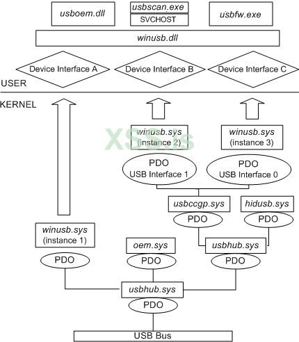

Давай разберём оригинальны скриншот:
- видим софт Zadig, используется для замены драйвера устройства (методику можно встретить в каждом первом мануале по настройке RTL-SDR). В момент выбора драйвера можно допустить ошибку и подменить неверным экземпляром драйвера. Экземпляр драйвера должен быть установлен в системе. Тут возникает предположение, что может быть использована техника повышения привилегий с помощью подмены уязвимым драйвером:
Adversaries may bring a signed vulnerable driver onto a compromised machine so that they can exploit the vulnerability to execute code in kernel mode. This process is sometimes referred to as Bring Your Own Vulnerable Driver (BYOVD).
Злоумышленники могут установить в скомпрометированной системе подписанный уязвимый драйвер с целью использования уязвимости для выполнения кода в режиме ядра. Эта техника известна как Bring Your Own Vulnerable Driver (BYOVD).
- видим модель микропроцессора STM32F405 который имеет на борту Mass Storage Class (пример). Это позволяет работать с контроллером как с съёмным носителем.
Тоже об этом изначально подумал, что вполне возможно(как и распространять зараженный задиг), да и полет фантазий как-никак широкий. Просто из того, что попало в руки - было чистое, а больше никто и не предоставлял полетник/регуль/рабочую станцию...

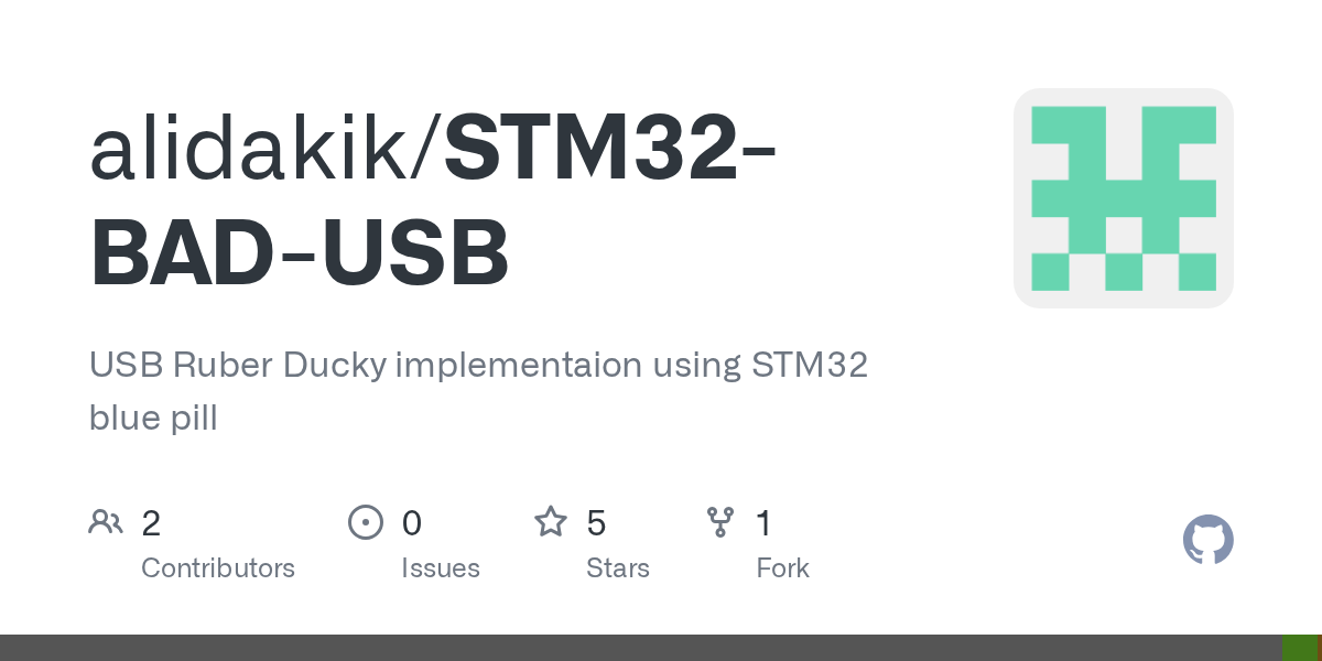

Because most of the modern controllers are connected over the USB interface, implementing some sort of USB device within its firmware, such a device is susceptible to a BADUSB [72] attack and could carry it out on a client system once the controller is plugged in.
