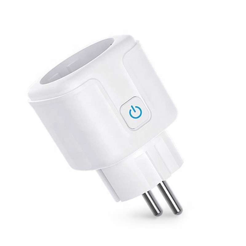

В общем первой мне приехала розетка tuya smart plug 16A и сразу чувствуется минусы и плюсы iot
Минус: большинство iot работает на всяких урезанных rtos и очень слабых чипах, может быть трудно запустить свой код, а тем более реализовать большой функционал и закрепиться чтобы запусться после перезагрузки
Плюс: нет никаких защит, переполнения буквально везде, главное найти такую дыру чтоб устройство не зависло, dos нам не интересен

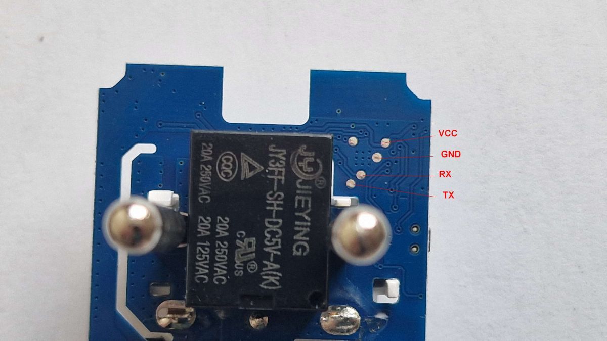

Мне повезло и прошивку моей розетки уже вытащили через uart
щас буду ее изучать с умным видом
