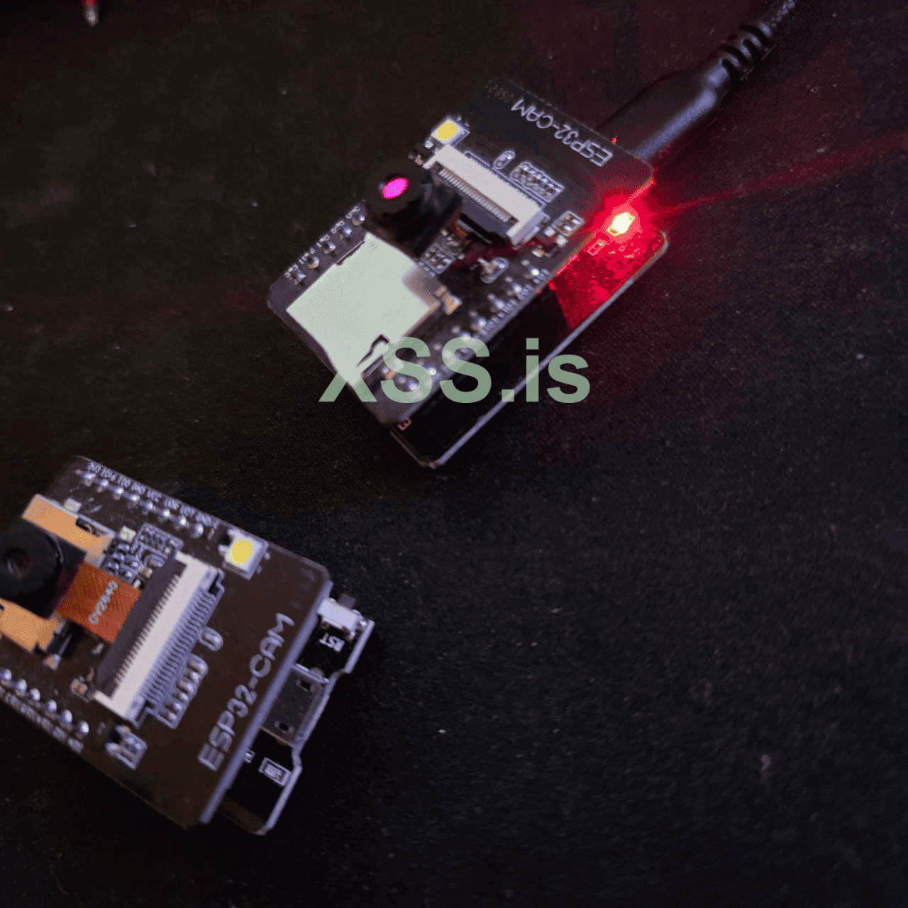

Что потребуется из компонентов?

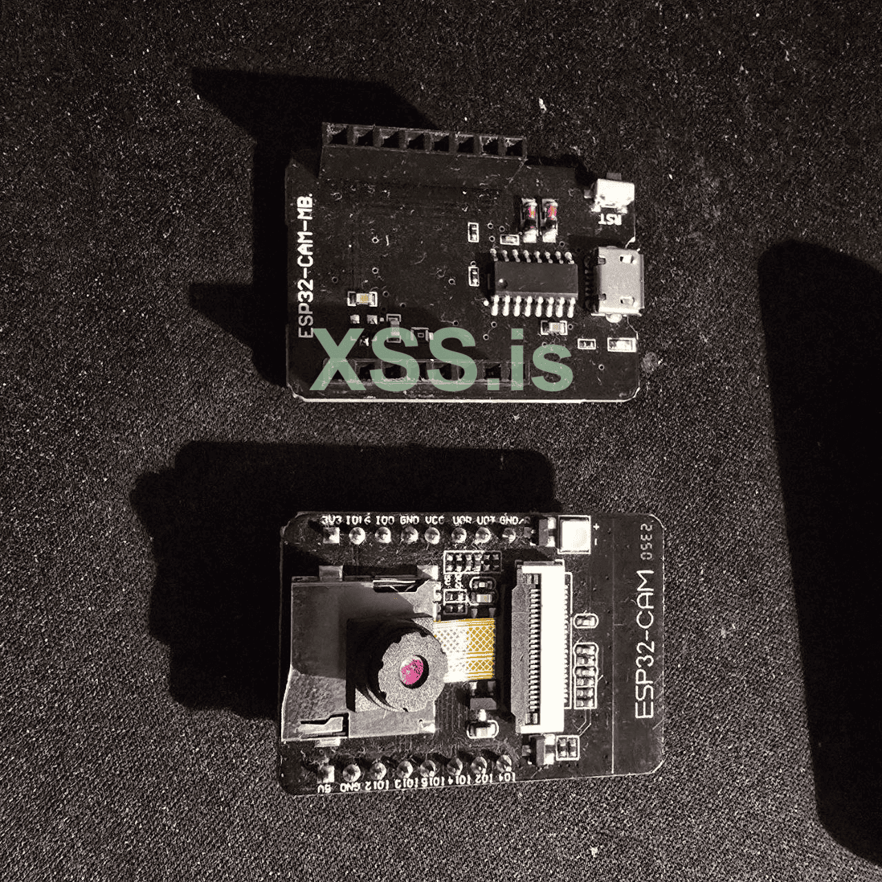

Собственно, сама ESP-32 Cam. Я буду лично использовать Ai Thinker ESP-32 Cam, более подробно по ней можете почитать тут –

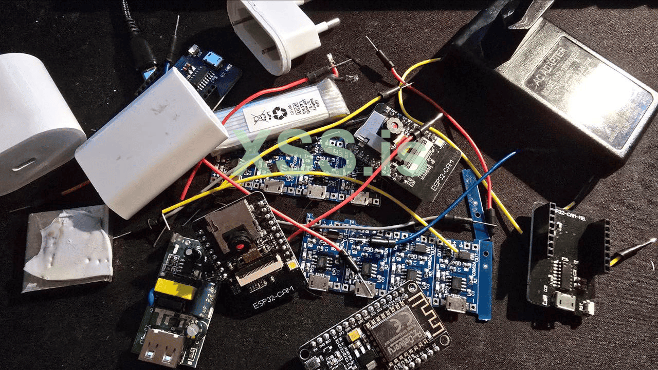

Также, в необязательных компонентах — какая-то платка зарядки по типу 03962A (как в моем примере) / TP4065 и аккумулятор для неё, компактный Li-On (в примере у меня Li-Po, так как ничего компактного, кроме как его, не нашел), и если будете скрывать камеру, как я в статейке, то — какой-то дешевый блок питания для телефона, который будет не жалко.

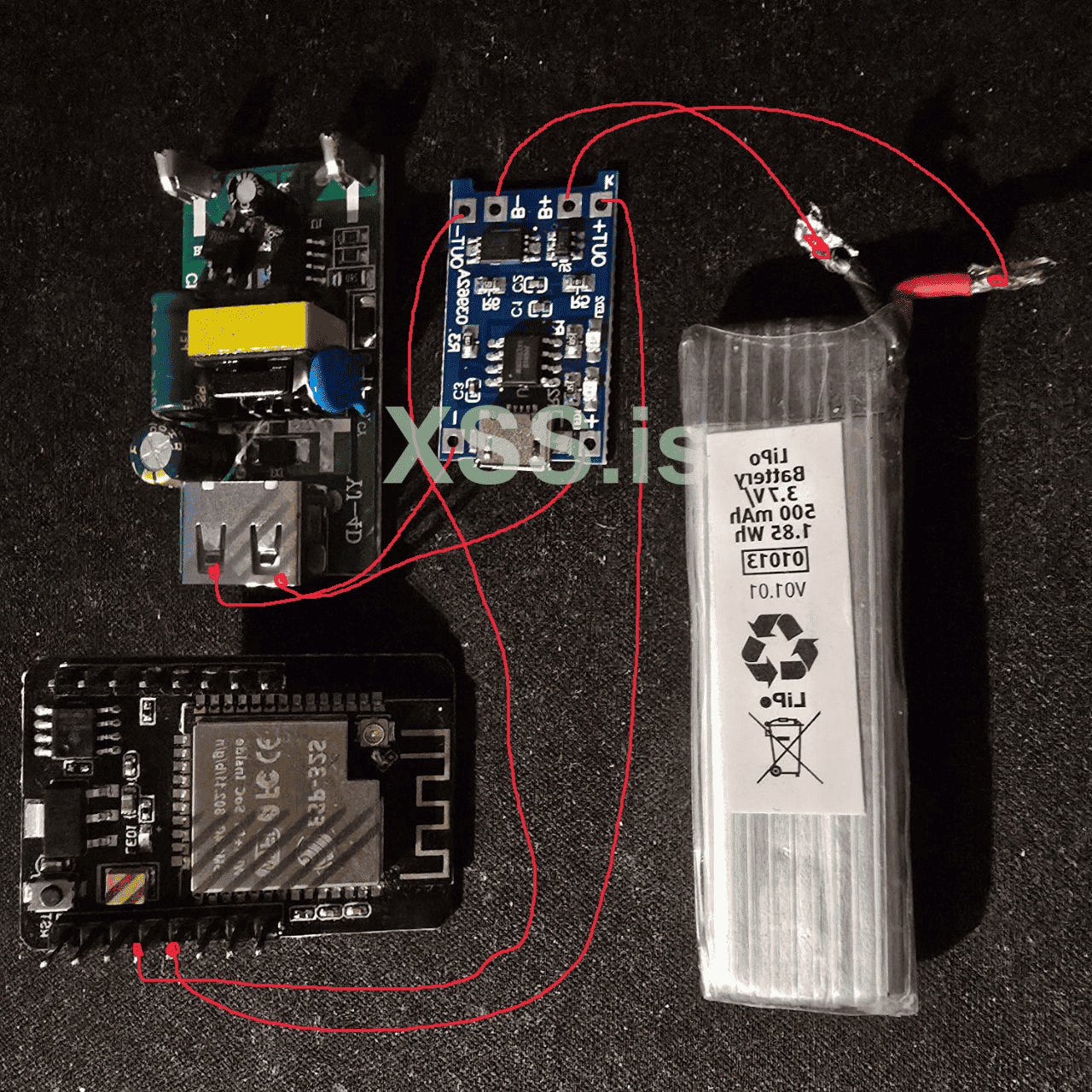

Решил не выдумывать велосипед с кофемашиной и остановиться на варианте с зарядкой.

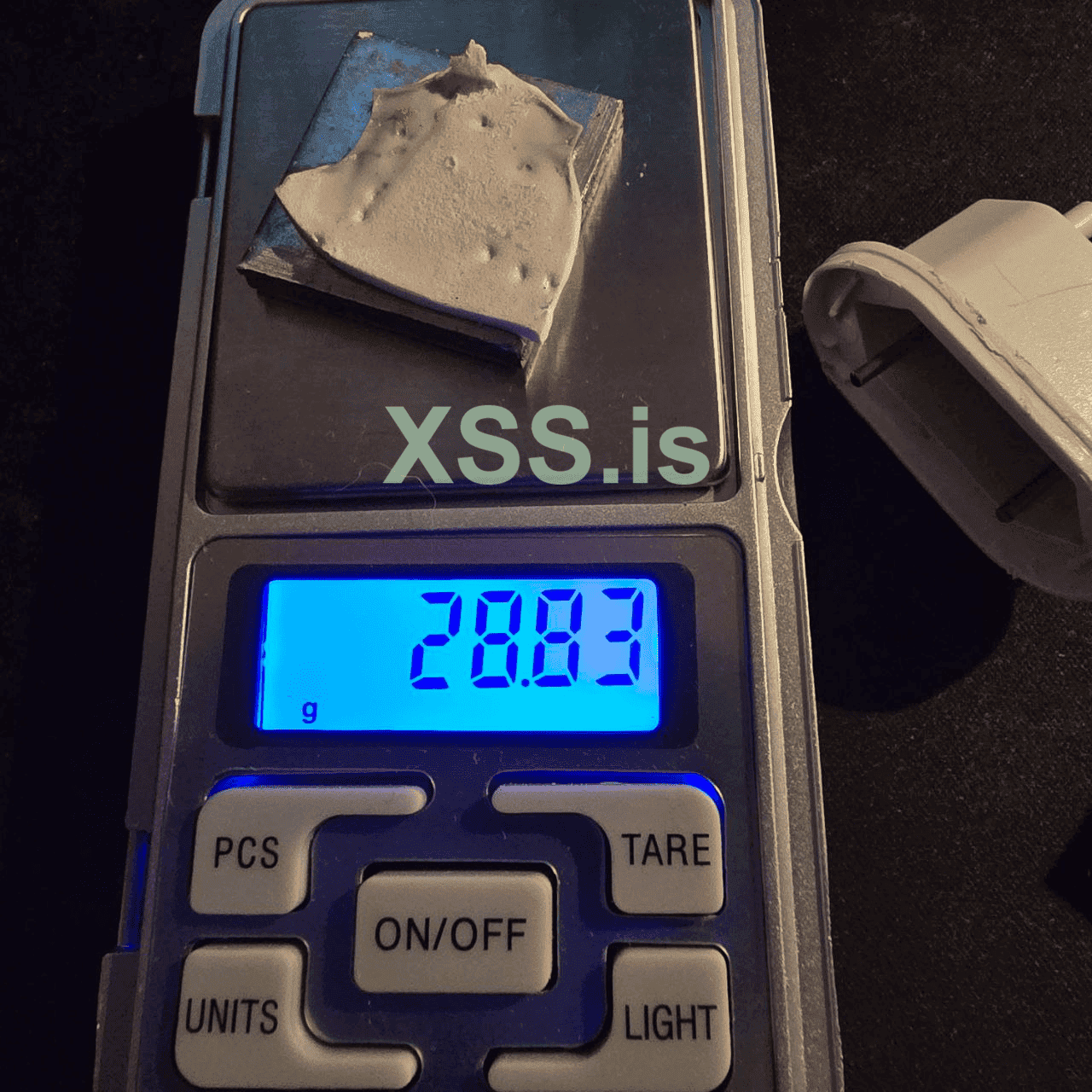

Напряжение у зарядки должно быть 5V, но если такой зарядки, подходящей по форм-фактору, у вас нет, то можете взять что-то побольше и просто достать плату из такой китайской зарядки и внедрить её куда-то еще в другой корпус. В моем случае это адаптер на 12V 3A,
что будет многовато для нашей платы зарядки, поэтому выкорчевываем мозги из этого адаптера и подпаиваемся контактами платы зарядки с 220V на 5V к площадке более большого блока.
Когда этот шаг выполнен, то крайний левый контакт и крайний правый контакт с USB нашей зарядки на 5V подпаиваем к + и – нашей платы зарядки 03962A (проверьте мультиметром, перед тем как подпаивать, где у вас +, а где –; хотя даже такое обычно пишут на платках зарядки).
Теперь, когда вы подпаялись к нашей плате зарядки, вы должны подпаять внутренние контакты ± к контактам аккумулятора 3.7V Li-On/Li-Po (зачем это нужно, если у нас зарядка постоянно в розетке? Чтобы, если её вытянули, то хоть какое-то время она продолжала работать; но это ход не обязательный,
и вы можете, вместо того чтобы играться с этим, сразу подпаять контакты зарядки 5V к –/GND, +/+5V на ESP32).

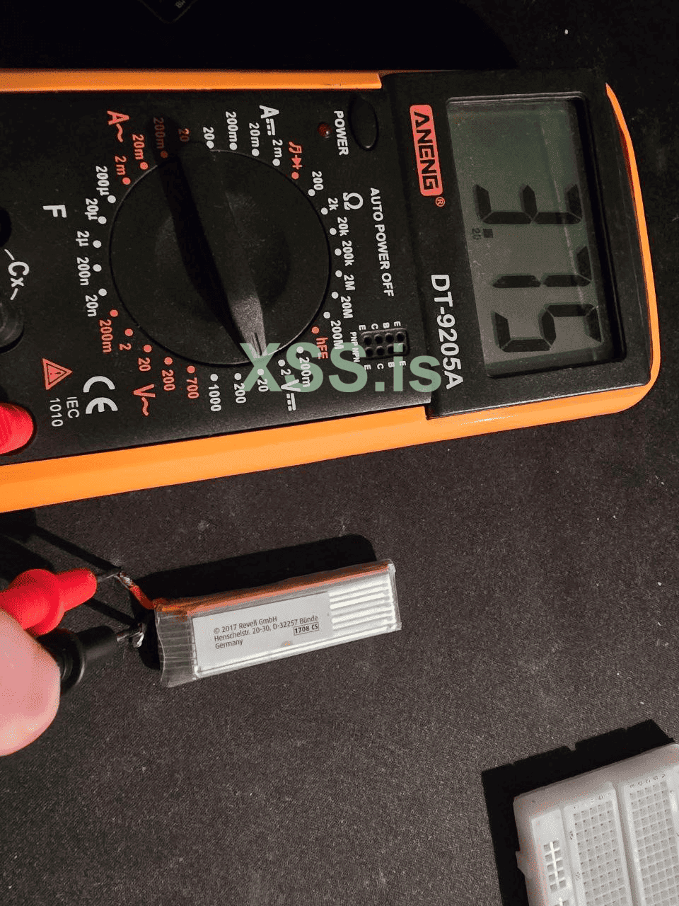

Затем, как вы подпаяли контакты к аккумулятору, нужно подпаять внутренние контакты платы зарядки с маркировкой OUTPUT ± к самой ESP-32 Cam. Вы найдёте на ней много пинов, в том числе VCC, 3V3, 5V, и тут внимательно: если вы пропустили шаг с аккумулятором и платой зарядки аккумулятора и подпаялись сразу к плате зарядки телефона, то вам нужно подключить
5V от зарядки к –/GND, +/+5V на ESP32, а если вы выполнили шаги с платой зарядки аккумулятора, то –/GND, +/+3V3 на ESP32.
Схему того, как это должно выглядеть, приложу. (Надеюсь стало как-то понятнее немного)

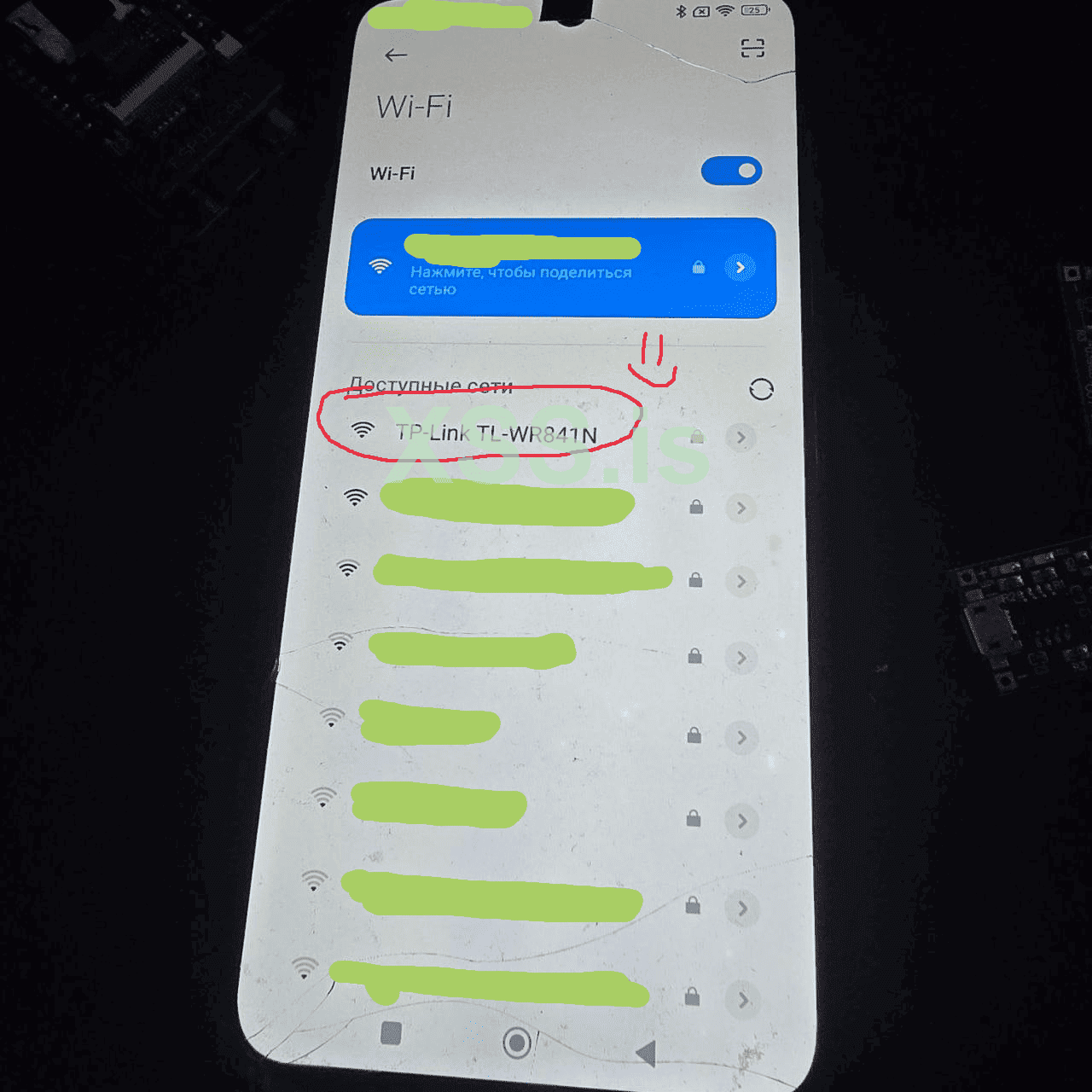

ESP-32 создаёт точку доступа с непримечательным названием; я, например, выбрал название случайного роутера от TP-Link с сайта DNS — TP-Link TL-WR841N, но вы можете использовать, само собой, что угодно.
(Ну и пароль для подключения к точке тоже можете видеть :zns6:)
Вам нужно подключиться к точке доступа и перейти на её локальный адрес 192.168.4.1, и если вы всё сделаете правильно, то увидите своё личико с камеры =)

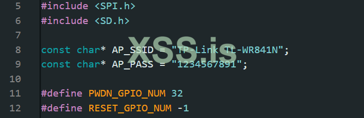

Выбираем вашу плату среди подключённых устройств к COM — в моем случае это COM6 — и заливаем туда код ниже, который мне уже банально лень объяснять.
C-подобный:
#include <WiFi.h>
#include <WebServer.h>
#include <esp_camera.h>
#include <FS.h>
#include <SPI.h>
#include <SD.h>
const char* AP_SSID = "TP-Link TL-WR841N";
const char* AP_PASS = "1234567891";

А еще я когда разбирал зарядку от купертиновцев чтобы глянуть выйдет ли туда вставить камеру я столкнулся с забавной штукой:
Почти 30 грамм этой зарядки от Apple это бесполезный утяжелитель когда сама платка весит 13 грамм =)
:oops: это точно не китайская подделка?
есть фото готовой зарядки с камерой внутри?
Неа не подделка :)Сам удивился когда такое веселье увидел
Фоточку кину как буду дома готовой зарядки
https://github.com/prusa3d/Prusa-Firmware-ESP32-Cam/blob/master/doc/AI_Thinker-ESP32-cam/README.md
(Ну и пароль для подключения к точке тоже можете видеть : zns6:)

void setup() {
  Serial.begin(115200);
  cameraInitialized = initCamera();
  if (!cameraInitialized) {
    Serial.println("Ошибка инициализации камеры");
  pinMode(LED_PIN, OUTPUT);
  digitalWrite(LED_PIN, LOW);
  SPI.begin(SD_SCLK, SD_MISO, SD_MOSI, SD_CS);
  sdInitialized = SD.begin(SD_CS);
  if (!sdInitialized) {
    Serial.println("Ошибка инициализации SD :/");
  } else {
    createNewVideoFolder();
    videoStartTime = millis();
  WiFi.softAP(AP_SSID, AP_PASS);
  Serial.print("AP SSID: ");
  Serial.println(AP_SSID);
  Serial.print ("IP:");
  Serial.println (WiFi.softAPIP ());
  server.on ("/", handleRoot);
  server.on ("/ live", handleLive);
  server.on ("/ stream", handleStream);
  server.on ("/ files", handleFiles);
  server.on ("/ download", handleDownload);
  server.on ("/ delete", handleDelete);
  server.on ("/ capture", handleCapture);
  server.on ("/ control", handleControl);
  server.on ("/ settings", HTTP_GET, handleSettings);
  server.on ("/ settings", HTTP_POST, handleSettingsPost);
  server.begin ();
  Serial.println ("server running");

[ATTACH type="full" width="578px" alt="1740776299087.png"]104539[/ATTACH]
We get such beauty from the end : smile10:
[SPOILER = "Cupertin genius"]
And when I took apart the charge from the merchants to see if the camera would go there, I came across a funny thing:
[ATTACH type="full" width="631px" alt="1740775796717.png"]104535[/ATTACH][ATTACH type="full" width="631px" alt="1740775842324.png"]104536[/ATTACH]
Almost 30 grams of this charge from Apple is a useless weightlifter when the scarf itself weighs 13 grams =)
[/ SPOILER]
