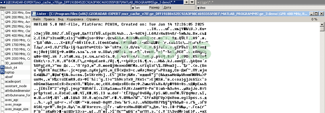

Небольшое продвижение:
если принудительно прервать загрузку приложения (например заранее замедлив и выключив в нужный момент времени виртуальную машину с софтом) - в папке c:\program files\названиепроги\ создается папка mcr_cache_v78, в которой лежит куча файлов с расширением .m (матлаб), а так же .chm (хелп в открытом виде, можно посмотреть), картинки (тоже открытые).
m-файлы похоже что шифрованы AESом, вместо кода внутри мусор вида
V1MCC4000MEC1000MCR1000x ґЦЄЌњц 7,"ИПxCih•№¤сnБф_ЬЌyф">№#ЛvўSЂГЫ$ьлca "ђJLЫљ#є8ЖюJµNWOЦ«УceC"Xw6уд¶ъ;3bї VЛE¶ЏM·44њ\Z’lќ—ОФжTґSм!ћо€Ь{mњМuеЇEµ@™eх-ҐЫ|p%ґ@ыѓ[ ЙqЪ:qѓь¦r’ї_ќo,}Рr}"Єі юЁRЎ†`в©вЕ Юќ

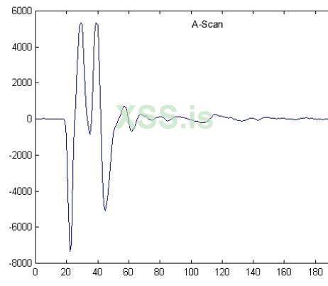

Краткая справка - георадар, это специальное устройство, которое излучает мощные электромагнитные импульсы и ими "просвечивает" землю. Грубо говоря, как медицинский "узи", ультразвук, только для строительства (и использует радиоволны а не УЗ-колебания). Прокатываешь антенны по интересующему участку - и видишь что находится под землей на глубине до 10...20 метров. Видны кабели, трупы, тоннели метро 2, ядерные бункеры и прочие остатки недоразвитой цивилизации ). Внешне георадар выглядит как тележка с антеннами. Ее надо катить вручную, при этом происходит запись отраженных сигналов.
Георадар после измерения создает текстовый файл, где каждой точке измерения соответствует одномерный массив из 512 штук signed int-type чисел. т.е. в каждой точке собирается примерно вот такой график. Ось X - время прихода отражения, ось Y - интенсивность сигнала.
Подобные графики при движении антенны записываем с интервалом каждые 10 сантиметров.
Таким образом георадар формирует текстовый файл, состоящий из строк, где кол-во строк равно кол-ву измерений, а в каждой строке 512 штук signed INTов.

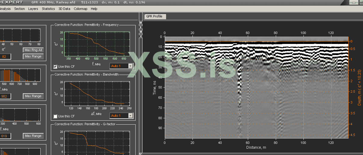

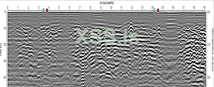

При визуализации этих данных получается B-scan. Каждый вертикальный слолбец - это один 512 символьный массив из того файла.
Собственно эта картинка и показывает что находится под землей. Вертикальный разрез вдоль линии по которой двигали антенну.
Вы тоже тут видите блондинку в красном железобетонную сваю? Нет? А она тут есть. Аномалия по оси дистанции x=7м. А на x=12м наблюдается металлическая труба или кабель.

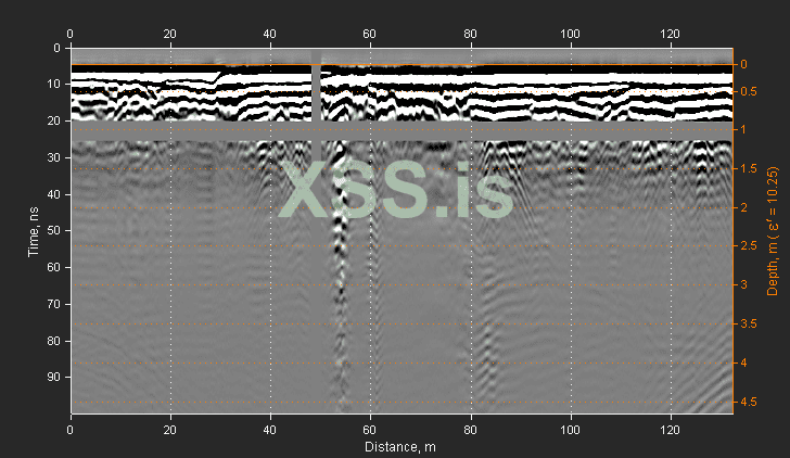

Картинки не доступны для интерпретации "простыми смертными", поэтому существует спец. софт который облегчает их расшифровку, улучшает качество изображения и прочее. Его то мы и ломаем.

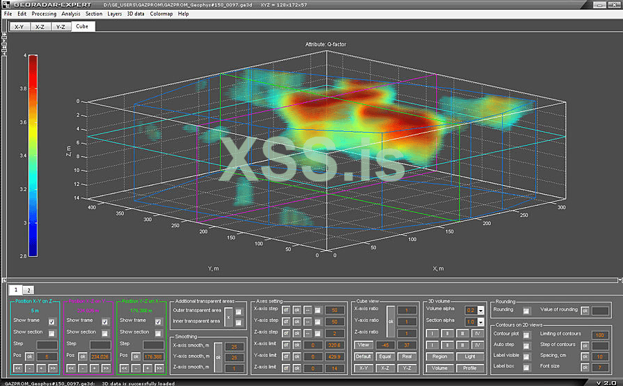

Далее полученный efd файл загружаем в программу, и строим красивые картинки-визуализацию, используя BSEF данные. Картинки потом можно экспортировать в виде графических файлов, отдельно - сохранить параметры визуализации, настройки в файл .geprm

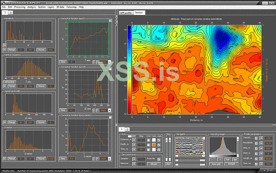

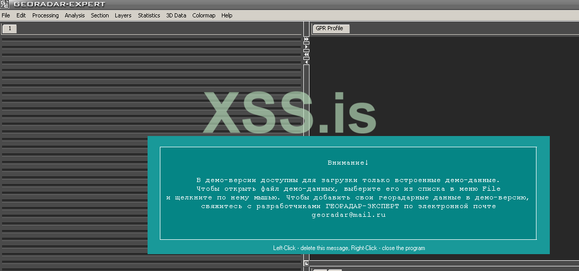

ДЕМКА и ее fucking ограничения
Автор софта выложил на сайт демоверсию программы https://www.georadar-expert.ru/download/ge_demo_rus.pdf (в pdf все ссылки откуда качать-как ставить).

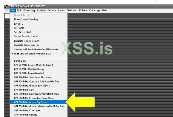

Ограничения - нет возможности загрузить внешний файл. Внутри "зашиты" примеры сигналов, в формате efd (внимательный читатель заметит, что этот формат содержит уже обработанные данные). Нет возможности сохранить настройки, сохранить результаты обработки. Нет возможности повторно запустить математику BSEF. Софт под 32 битную операционку. Перед установкой демки ставится matlab compiler runtime 7.8

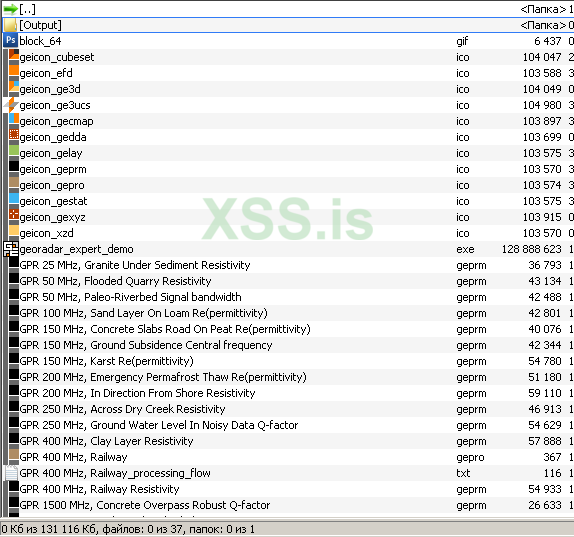

После установки приложения, в папке c:\program files образовывается экзешник весом 129 мегабайт и файлы настроек к тестовым сигналам (файлы имеют расширение .geprm). Плюс всякие не интересные мелочи - иконки, деинсталлер и т.п.

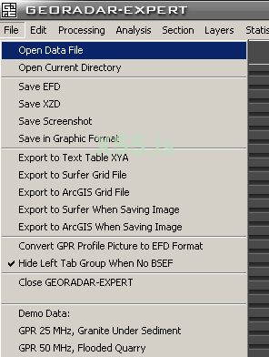

Примеры сигналов подгружаются из меню "файл". При этом в папке проги самих примеров нет.
На сайте автор немного лукавит - на самом деле кнопка Open Data File активна, но при нажатии на нее прога посылает нас куда-то далеко

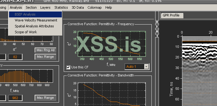

Менюшка для запуска основной математики расчета bsef не активна. Т.е. файлы примеров УЖЕ предварительно обработаны и содержат результат работы программы.

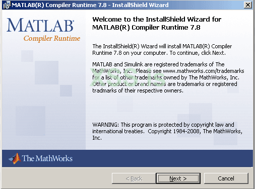

МАТЛАБ
Пока мы не знаем на чем написана программа, но т.к. при установке она требует обязательного наличия Matlab Compiler Runtime (далее MCR), да еще и строго определенной версии 7.8 - можно предположить, что при разработке использовалась среда программирования Матлаб.
Изначально матлаб это интерпретируемый, но не компилируемый язык - в файлах которые создает пользователь (расширение .m) находится текст программы.
MCR всего лишь создает sfx-архив с расширением .exe, который содержит файлы с исходным текстом.
А т.к. некоторые люди зачем-то хотят скрыть свои исходники, то MCR шифрует эти файлы AES'ом, но расшифровывает их только в ОЗУ перед загрузкой в интерпретатор. Как это происходит - пока что дело темное )

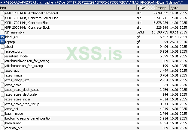

При запуске sfx- exe файла в папке программы MCR создает временную директорию, называемую mcr_cache_v78, содержащую огромное количесво интересных файлов:

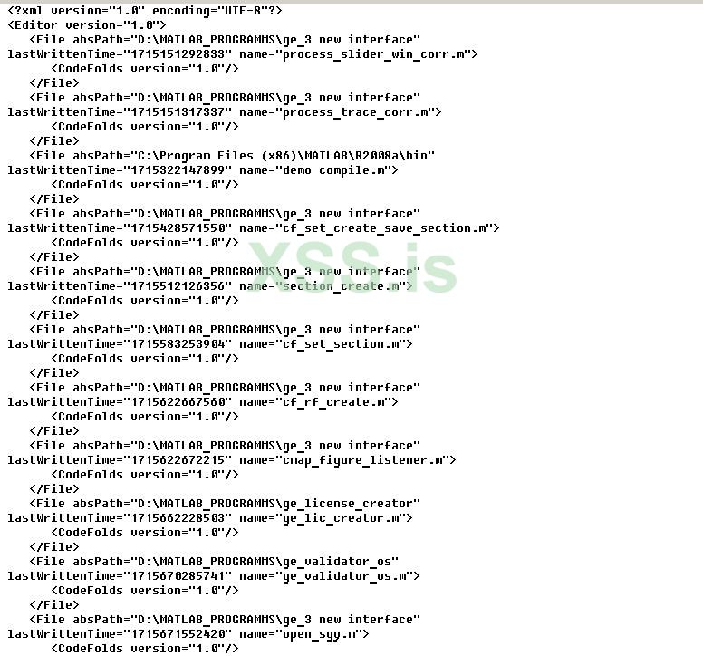

Содержимое папки MATLAB_PROGRAMMS/demo выглядит так:
Тут мы видим внутренности 130мб sfx- exe архива georadar_expert_demo.exe в распакованном виде.
Из интересного - множество .m файлов с исходниками (шифрованы AESом). Все остальное - в plain text!
А именно - хелп в формате .chm, образцы сигналов в странном формате .efd, картинки, некий файл WindowApi.mex32 и т.д.
Подменяем образцы сигналов
Так как мы знаем что матлаб при создании exe-бандла шифрует только исходники программы, а остальные файлы не трогает - есть шанс на подмену "тестовых" демонстрационных данных которые идут в комплекте с демкой, на свои "боевые" файлы. Изучим что внутри .efd, открыв его при помощи обычного тектового редактора:
В заголовке видим MATLAB 5.0 MAT-file Platform; PCWIN.
Эти строки обозначают, что перед нами находится обычный матлабовский бинарник с сохраненной в него структурой данных и самими данными. Но, не понятно в какой версии матлаба открывать. Немного покопаемся в папке с кэшом MCR'а - находим .xml с метаданными автора софта:
Из нужных нам моментов - версия компилятора, она "засвечена" в пути program files\MATLAB\R2008a\bin

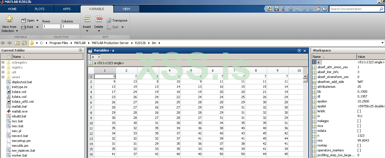

Качаем этот матлаб с торрентов. К сожалению r2008a не нашел, но есть более новый r2012b - почти тоже самое, формат записи MAT данных там одинаковый.

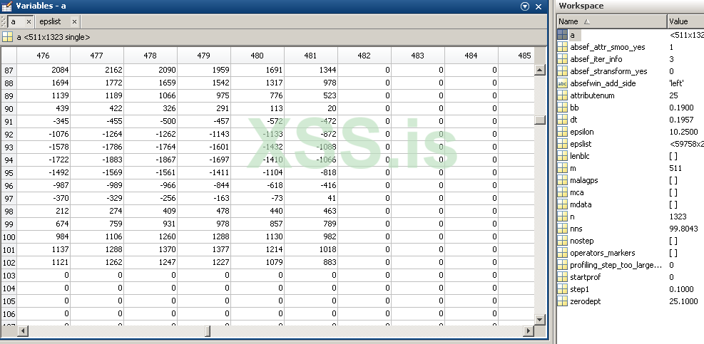

Копируем из директории кэша и переименовываем тестовый файл GPR 400 MHz, Railway.efd в файл test.mat , запускаем матлаб и открываем файл. УРА! Видим структуры данных в plaintext'е и сами данные:
Массив "a" очень похож на исходные данные (511...512 строк ,1323 измерения), единственно что столбцы-строки заменены местами, но это видимо у разных производителей оборудования может быть по разному сделано.
Массив "epslist" -вероятно те данные, которые получаются после выполнения мат.анализа BSEF, и они являются результатом работы программы.
Исходная картинка (не модифицированная) выглядит так:
Попробуем как-то воздейстовать на файл, чтобы проверить можно ли подгружать в него свои данные, и убедиться в том что софт не проверяет контрольную сумму файла при загрузке тестовых данных. Для этого заполним часть строк массива "a" - нулями, и часть столбцов - тоже нулями. По идее, на картинке мы должны будем наблюдать "крест" из серых горизонтальных и вертикальных полос.
Далее, сохраняем в матлабе workspace, меняем расширение этого файла обратно на efd и перезаписываем тот самый railway-чего-то-там.efd в папке MCR cache на наш "испорченный " вариант. Загружаем пример в софте, и наблюдаем:
Еще раз ура - файл отображается корректно, "нули" в массиве стали видны на картинке.
Но - рисовать картинку каждый может. Интерес представляет расчет BSEF, и это оказалось самым сложным. Проверяем гипотезу - что будет, если удалить из efd файла расчетные данные. Заменяем все внутри этого массива "epslist" на нули. Загружаем файл, и... нас посылают на х.р :(
Ну что же, по крайней мере убедились что BSEF содержится внутри таблицы epslist .efd файла (он же mat файл). Но, кнопка BSEF Analysis которая должна эти данные вычислить - по прежнему не активная. А даже если ее сделать каким-то чудом, активной - не понятно сможем ли мы сохранить результаты расчета bsef в efd файл, откуда они собственно должны подгрузиться.
