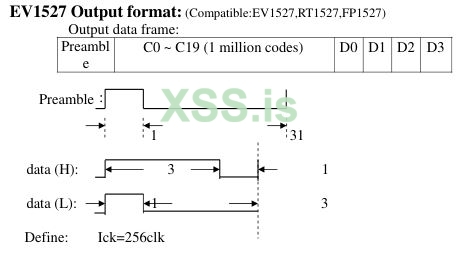

Большинство брелков со статическим кодом используют ASK/OOK модуляцию на частоте 433.92 МГц(просто примите это и живите с этим). Наша задача перехватить сигнал, конвертировать, сравнить с протоколом, если подходит - декодировать, и вывести декодированную строку которую потом возможно воспроизвести после кодирования. Для начала использовал даташит от чипа ev1527, т.к. он был в наличии и на нем можно было проводить тесты работоспособности.
Брелок для теста с управляющим модулем ev1527
Протокол передачи данных ev1527
Детально протокол описывать не буду, но суть такая - cc1101 отдает импульсы, мы замеряем время между импульсами, переводим в бинарную систему, потом перекодируем исходя из протокола.

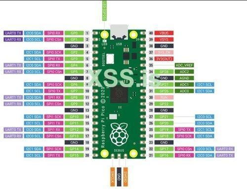

Пины Raspberry Pi Pico
По итогу релизовал подключение SPI по данным пинам и питание:
//RP2040 pins SPI0
sck = 18
miso = 16
mosi = 19
ss = 17
gdo0 = 20
gdo2 = 21

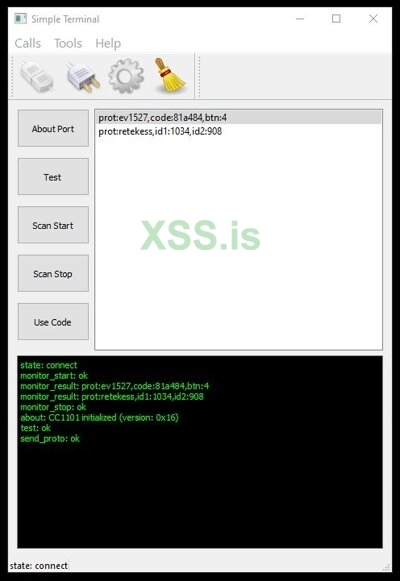

Результат

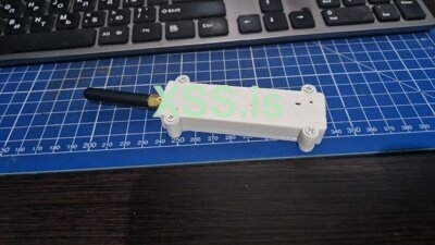

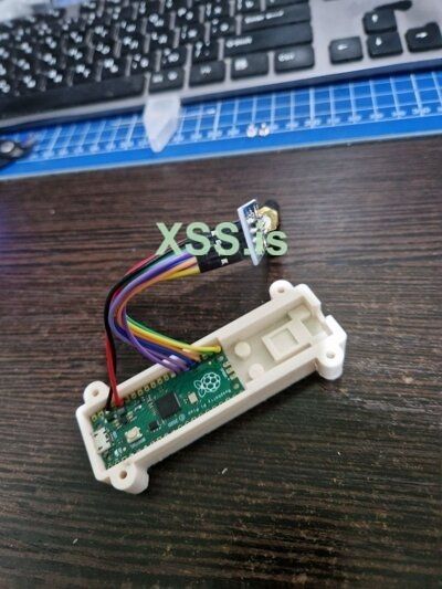

Вот что получилоcь:
Сам гаджет в корпусе напечатанном на 3d принтере
Тесты на смартфоне с андройдом
Тесты на компьютере с виндой

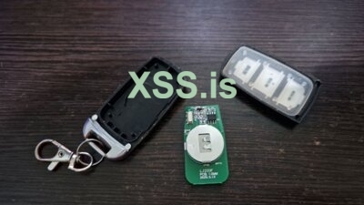

Ловим сигнал(суть, не суть в песок)

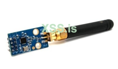

Технические характеристики CC1101:
Дальность действия: 300…500 м
Напряжение питания: 2,7…5,5 В постоянного тока (рекомендуется от 4,5 до 5,5 В)
Рабочая частота: от 300 до 348, от 387 до 464 и от 779 до 928 МГц
Скорость передачи данных: 500 кбит/с (по умолчанию)
Поддержка модуляций: 2-FSK, GFSK и MSK
Потребление тока: 20…30 мА

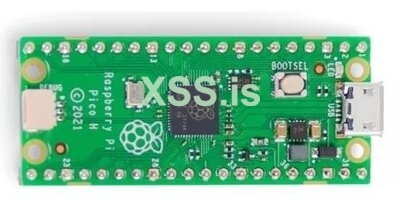

Технические характеристики Raspberry Pi Pico RP2040:
Характеристики
Микроконтроллер: RP2040;
Ядро: 2 x ARM Cortex-M0+ (32 бита);
Тактовая частота: 133 МГц;
Оперативная память: 264 КБ;
Flash-память: 2 МБ;
Контакты ввода-вывода: 26;
Контакты с АЦП: 3 (12 бит);
Контакты с ШИМ: 16;
Каналы DMA: 12;
Аппаратные интерфейсы: 2 x UART, 2 x I2C, 2 x SPI;
Периферийные устройства: RTC, датчик температуры;
Напряжение логических уровней: 3.3 В;
Напряжение питания: через USB (5 В), через пин VSYS (1.8…5.5 В);
Потребляемый ток: до 140 мА.
Размеры: 51x21x4 мм.

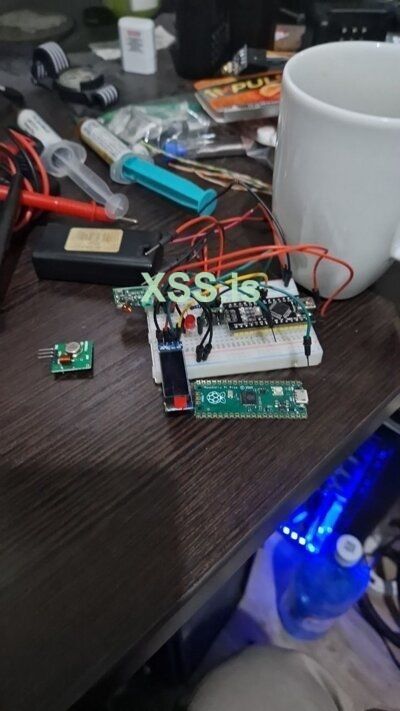

Хьюстон, у нас проблемы
После доставки плат, спаял их исходя из даташита, используя шину и протокол SPI, подключил по USB к компу, загрузил Arduino IDE, скомпилировал софт, залил прошивку на плату RP2040 и НИХ*Я НЕ ЗАРАБОТАЛО! Я был очень расстроен и потратил неделю на поиски проблемы, проверил пины, проверил сами платы - все работает, как только малинка пытается подключиться к cc1101 уходит в бесконечное ожидание. По итогу я не смог найти причину, сложилось впечатление что даташит и модуль предоставленный ide не соответствует cc1101, ревизия может какая та новая, но это не брак - проверил на 5 запасных картах. После смены Board в IDE и рефакторе модуля связи с cc1101 произошло чудо и все заработало. Тут я понял, что прошел месяц.
Начальная схема

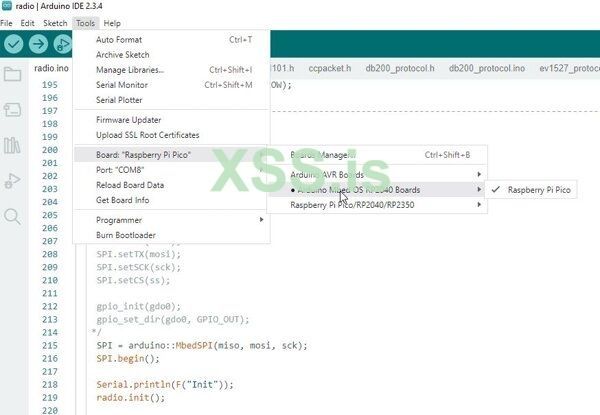

Настройка Board в Arduino IDE - "Arduino Mbed OC 2040 Board", в проекте McGr3g0r/cc1101-wizzard использовался другой Board - "Raspberry Pi Pico/RP2040/RP2350".
Выбор McGr3g0r более практичен, т.к. там более гибкая настройка и простая работа с внешними устройствами, НО я так и не смог добиться нормальной работы CC1101 в ней.

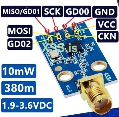

Пины СС1101

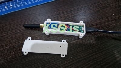

Вот что получилоcь:

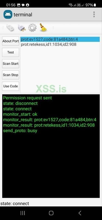

2) IDE Arduino для создания софта на Raspberry Pi Pico
3) программирование на с/с++
4) IDE UltiMaker Cura для 3D печати
5) знание железа
6) понимание протоколов взаимодействия usb otg, com, isp
7) инструменты паяльник, компьютер, смартфон, 3D принтер
8) ну и самое важно голова, опыт, прямые руки
Что хотелось бы добавить в данный проект
1) добавление raw протокола для любых данных
2) доработка интерфейса и добавление юзабилити
3) добавление протоколов с динамическим ключом
4) добавление спектрометра
5) добавление усилителя сигнала
6) создание другого корпуса
Пароль: xss.pro
Исходники для Raspberry Pi Pico: link_ino
Корпус для 3D принтера: link_3mf
Бинарники: link_apk link_exe
