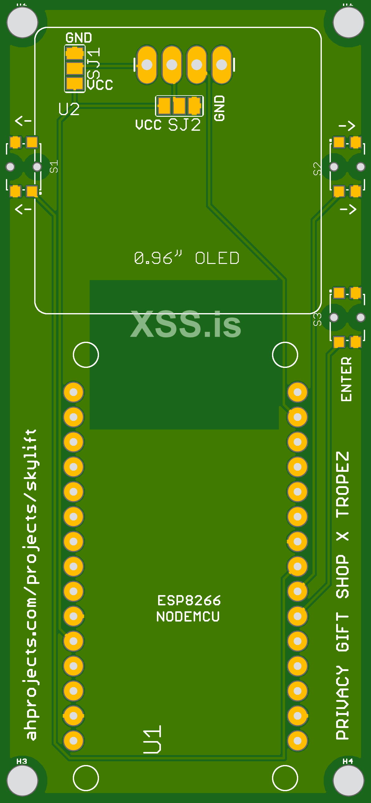

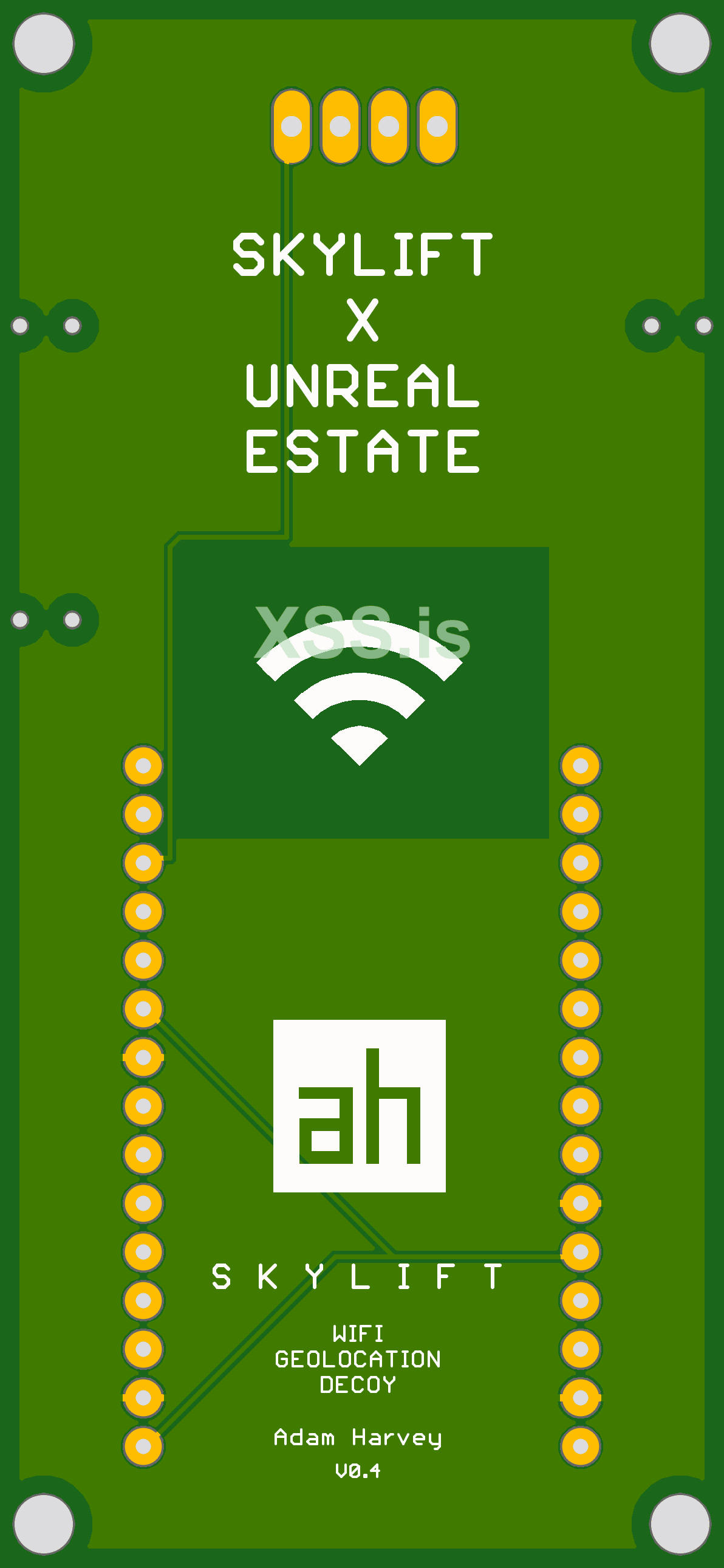

плата SkyLift спереди
плата SkyLift сзади

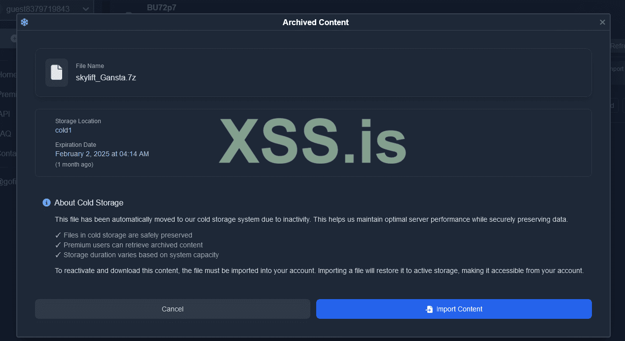

Можно перезалить туда где за премиум платить не надо?)
Ты о чём?
I think he is talking about the GoFile link
If he is talking about a link, he should do so in response to a message from the user he is referring to.
