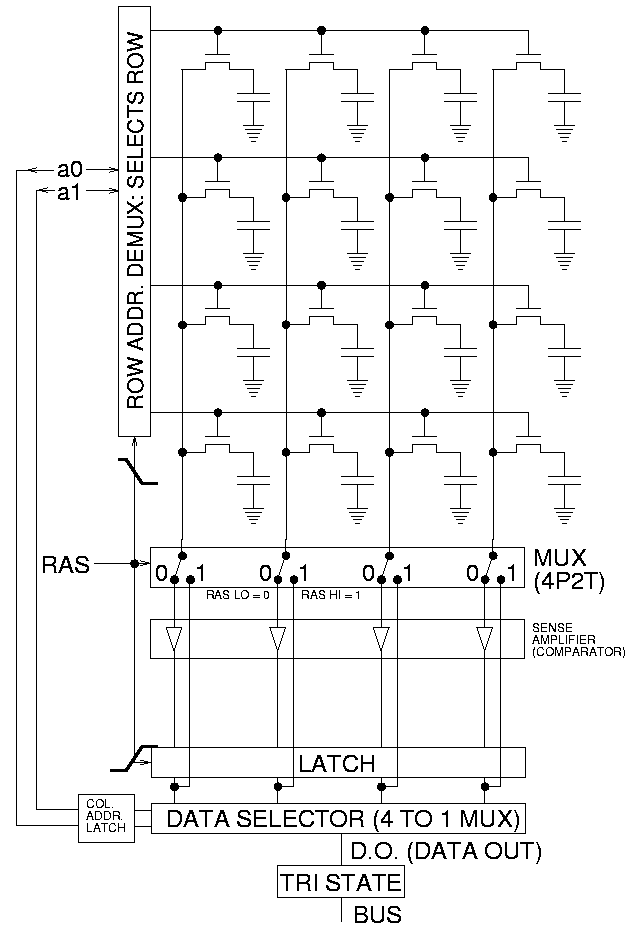

Конденсатор и логика, требуемая для доступа к его содержимому, называется ячейкой DRAM. Множество ячеек формирует сетку, адресация в которой выполняется по строкам и столбцам; эта сетка называется банком. Каждый банк (в большинстве стандартных чипов DRAM) параллельно дублируется 4 или 8 раз, то есть каждая пара «строка-столбец» одновременно адресует 4 или 8 битов данных DRAM. Кроме того, каждая DRAM может иметь множество банков, адресуемых по группе банков и адресным битам банка (в DDR4 до 2 битов на каждый).
Простая сетка DRAM с двумя битами строк и двумя битами столбцов

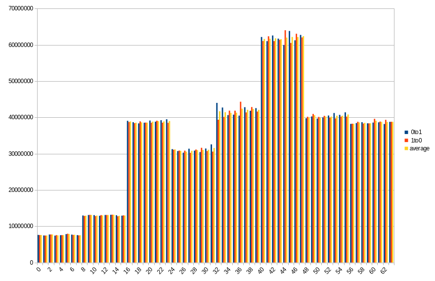

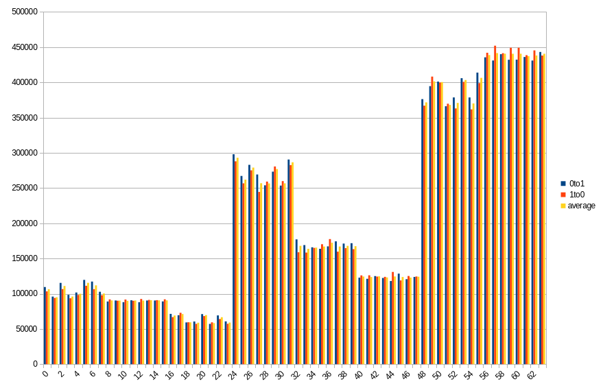

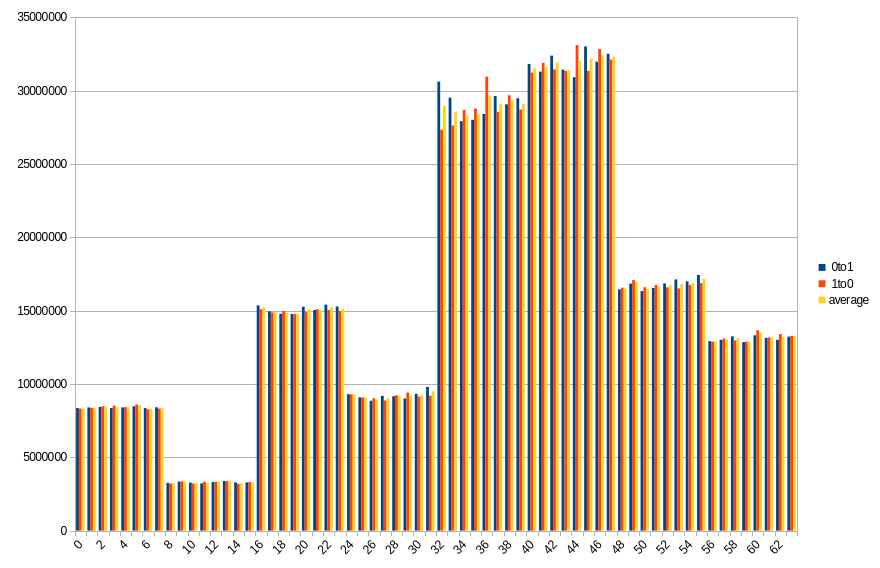

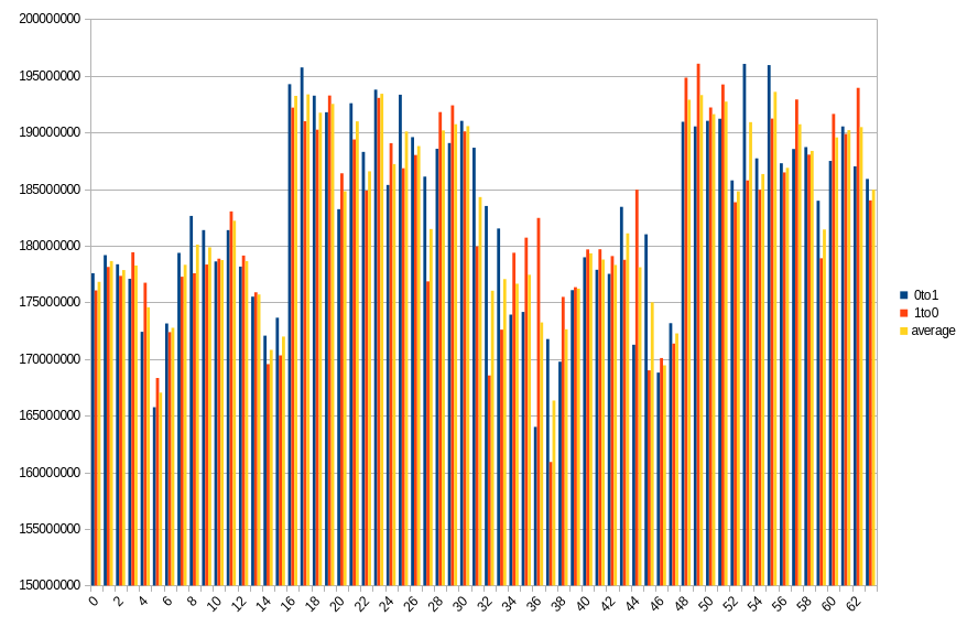

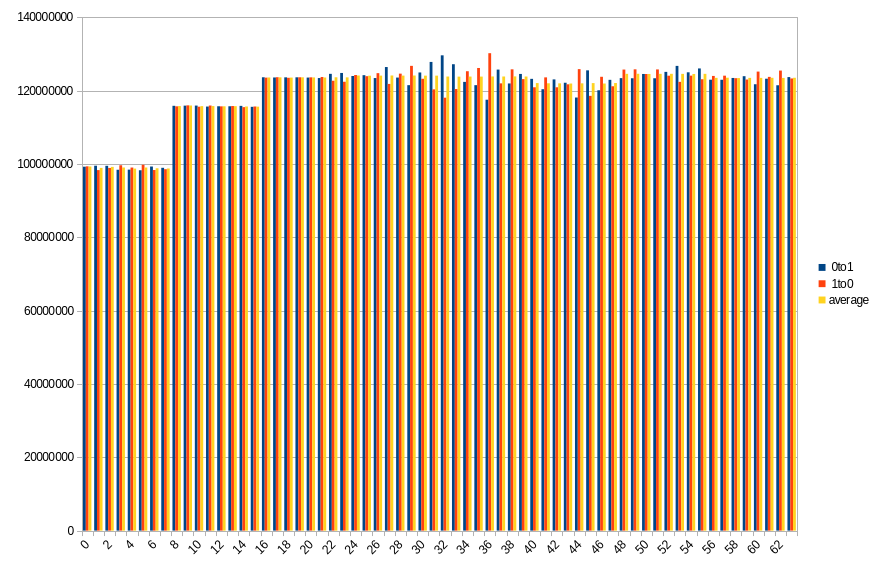

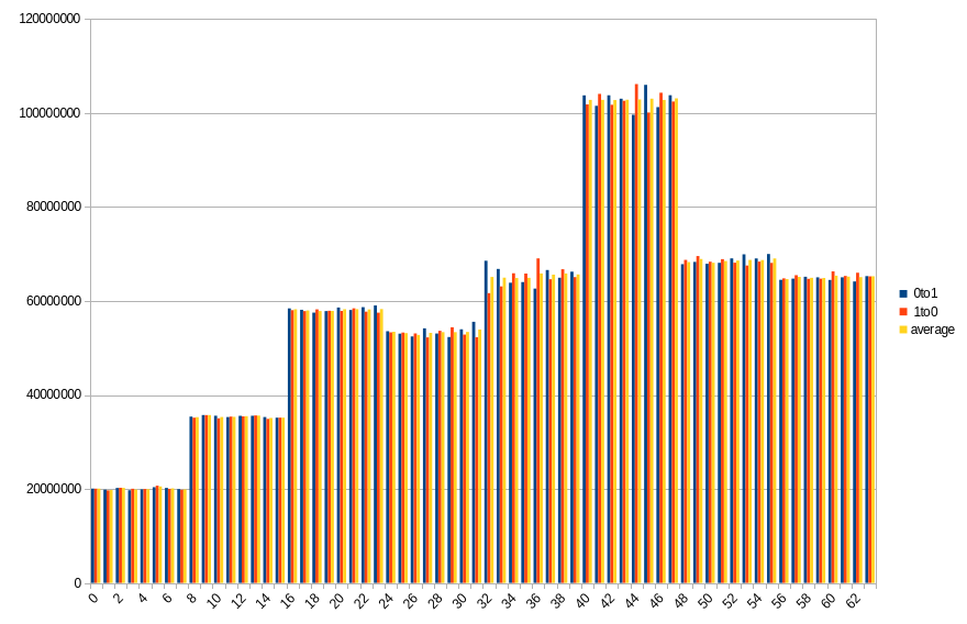

На обеих платформах заметно влияние топологии DIMM. В случае DDR5 SODIMM распределение изменений в битах 0-31 приблизительно согласуется с распределением изменений в битах 32-63, особенно для средних значений. В младшей половине больше переходов из 0 в 1, что в старшей половине зеркально отражается в переходах из 1 в 0. Видна и граница между DRAM, хоть она и не так заметна, как в ситуации с DDR4 DIMM. Результаты последней демонстрируют чёткое различие между группами из 8 последовательных битов, а среднее в группе остаётся практически постоянным.
В течение одного прогона некоторые DRAM начинают терять свои данные быстрее остальных. Нельзя сказать, что это коррелирует с их максимальным временем сохранения — взгляните на группу битов 40-47 в DDR4. При задержках включения питания в диапазоне 10-50 секунд эта группа всегда теряет наибольшую часть своего содержимого, но после ситуация не ухудшается так же быстро, как в других группах.
Для DDR4 график процента утерянных данных в функции от времени демонстрирует, что количество утерянных данных быстро растёт при малых задержках, но потом замедляется, когда приближается к 50%. Кроме того, график сглажен слева, это может говорить о том, что к измерениям времени добавляется какая-то постоянная систематическая погрешность. На самом деле, после подачи питания на этой платформе светодиод питания загорается спустя примерно 5 секунд.

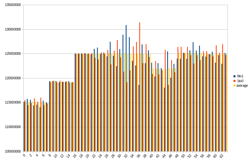

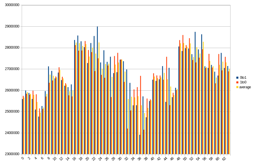

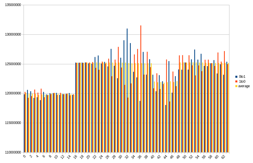

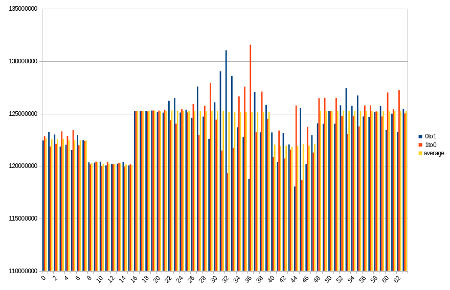

На этой платформе нам с трудом удавалось получить хоть какие-нибудь сохранившиеся биты. В конечном итоге мы отсоединили аккумулятор, а затем отключали и максимально быстро подключали обратно кабель питания. Время без питания было настолько коротким, что его невозможно было измерить при помощи секундомера.
Наши лучшие три замера были равны 36,06%, 39,28% и 41,04%, а остальные оказались столь близкими к наихудшему возможному результату (50%), что их вполне можно отбросить как статистическую ошибку. Все данные оказывались утерянными спустя одну секунду после отключения питания.
20,1 C, время без питания примерно 0 с, 36,06% изменившихся битов
19.3 C, время без питания примерно 0 с, 39.28% изменившихся битов
19.4 C, время без питания примерно 0 с, 41.04% изменившихся битов

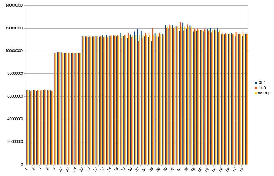

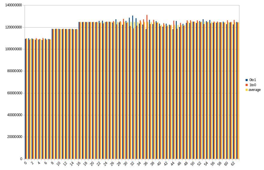

Эта платформа продемонстрировала гораздо более высокие показатели сохранения данных. Мы выполняли замеры с интервалами по 10 секунд, начиная с мгновенного включения питания и до 2 минут.
19.8 C, время без питания примерно 0 с, 0.08% изменившихся битов
19.5 С, время без питания 10 с, 6.32% изменившихся битов
19.4 C, время без питания 20 с, 13.63% изменившихся битов
19.4 С, время без питания 30 с, 23.39% изменившихся битов
19.3 С, время без питания 40 с, 35.01% изменившихся битов
19.4 С, время без питания 50 с, 42.81% изменившихся битов
19.3 С, время без питания 60, 46.22% изменившихся битов
19.3 С, время без питания 70 с, 47.71% изменившихся битов
19.2 С, время без питания 80 с, 48.57% изменившихся битов
19.2 С, время без питания 90 с, 48.96% изменившихся битов
19.2 С, время без питания 100 с, 49.26% изменившихся битов
19.1 С, время без питания 110 с, 49.43% изменившихся битов
19.2 С, время без питания 120 с, 49.51% изменившихся битов
Получив эти замеры, можно построить график сохранившихся битов в зависимости от времени без питания:
