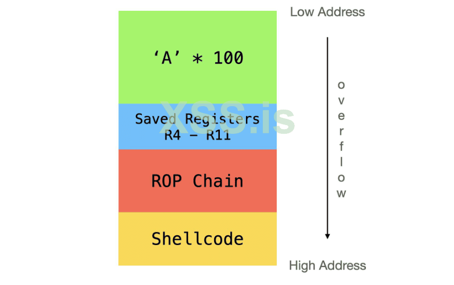

7.) Полезная нагрузка
Вот пример crash PoC, который приведет к повреждению стека в функции
Чтобы избежать проблем с восстановлением стека и сохранить работу модуля после выполнения ROP, лучше выбрать глубокое место для вызова переполнения стека. Таким образом, элемент внутри тега
Вот структура полезной нагрузки:

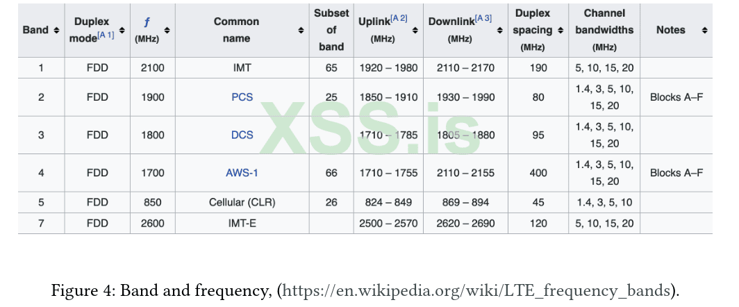

Для нашего тестового окружения требуется как минимум сеть LTE. Несмотря на то что это технически уязвимость, влияющая как на 4G, так и на 5G, к началу 2020 года инфраструктура 5G еще не была завершена, чтобы поддерживать независимых исследователей, таких как мы, тестирующих ее безопасность. Мы приняли решение настроить сеть LTE с поддержкой VoLTE для тестирования устройства. В качестве оборудования для базовой станции был выбран Ettus USRP B210, как золотой стандарт для подобных задач.

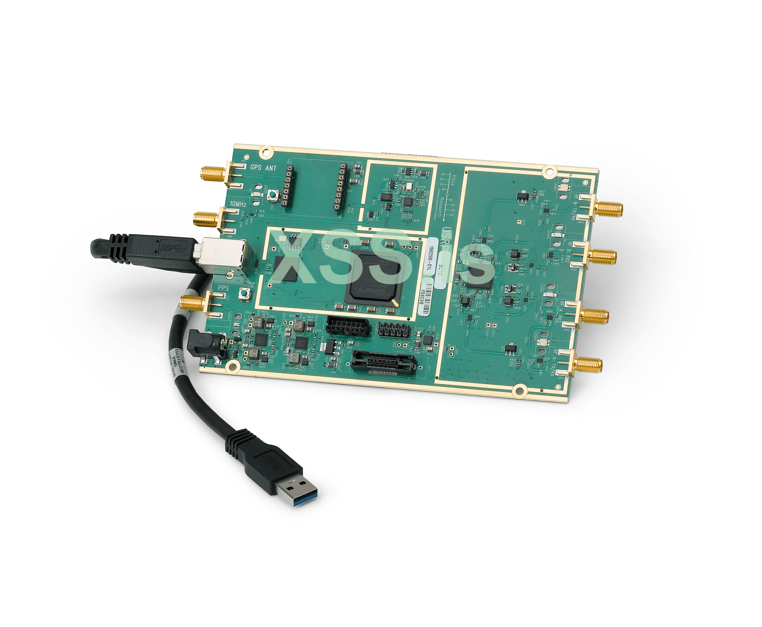

SDR (Software Defined Radio) — это программно-определяемое радио, которое обычно содержит программируемую FPGA и аналоговую часть для модуляции и демодуляции сигнала. Это железка отвечает за передачу и прием сигналов по воздуху при настройке базовой станции.
Для тестирования были использованы открытые аппаратные и программные компоненты:
Тестирование показало, что большинство модулей baseband от различных производителей чрезвычайно чувствительны к частоте eNodeB. Для успешного подключения необходимо выбирать подходящий EARFCN (цифровой канал). Например, для Samsung Galaxy S9 использовался DL-EARFCN 1825, а для Vivo S6 5G — 1575.

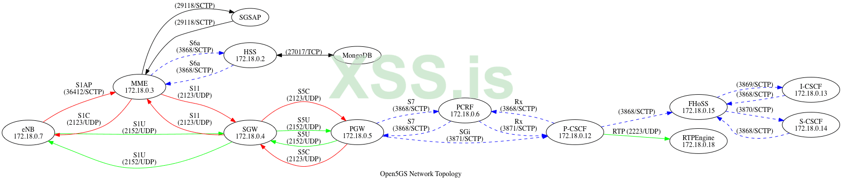

Настройка IMS-сервера и уязвимость
Уязвимость может быть воспроизведена только через вредоносный IMS-сервер, предоставляющий VoIP-услуги. Для этого БС-ки LTE недостаточно. Была использована существующая открытая реализация Kamailio. Однако её настройка и успешная доставка полезной нагрузки потребовали значительных усилий.
Основные компоненты VoLTE-сервера:
Сообщения IMS (SIP) передаются в виде IP-данных через TCP или UDP-сокеты. Поэтому клиенты предпочитают использовать защиту на уровне IP (IPSec) для транзакций IMS/SIP. XML-полезная нагрузка может быть передана только через сообщение NOTIFY, поэтому наш клиент должен успешно выполнить операции REGISTER и SUBSCRIBE. После первоначальной настройки мы смогли подключиться к VoLTE-сервису с нескольких устройств, например, OnePlus 6 (без IPSec) и Google Pixel 3 (с IPSec), что подтверждает работоспособность системы на модемах Qualcomm. Однако на устройствах Samsung процесс регистрации не завершается успешно.

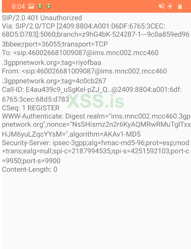

Устройства успешно регистрировались в VoLTE с использованием обычной SIM-карты от местных операторов, что внушило надежду на взлом конфигураций и кода Kamailio. Первым шагом было захватить трафик успешной регистрации на телефоне. К счастью, в утилите Sysdump от Samsung есть встроенный инструмент для отладки IMS под названием IMS Logger, который позволил нам просматривать IMS-трафик через приложение [13]. Далее приведены стандартные сообщения регистрации и их ответы:
Анализ и модификация Kamailio

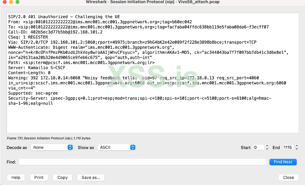

Было обнаружено несколько различий между Kamailio и локальным оператором связи, неясно, какое именно поле вызывает сбой регистрации. Для устранения проблемы настройки Kamailio были максимально приближены к конфигурациям оператора. После внесения изменений Kamailio удалось добиться небольшого прогресса: сервер начал получать второе сообщение регистрации. Однако возникла новая проблема — сервер не отправлял ответ с кодом состояния 200.

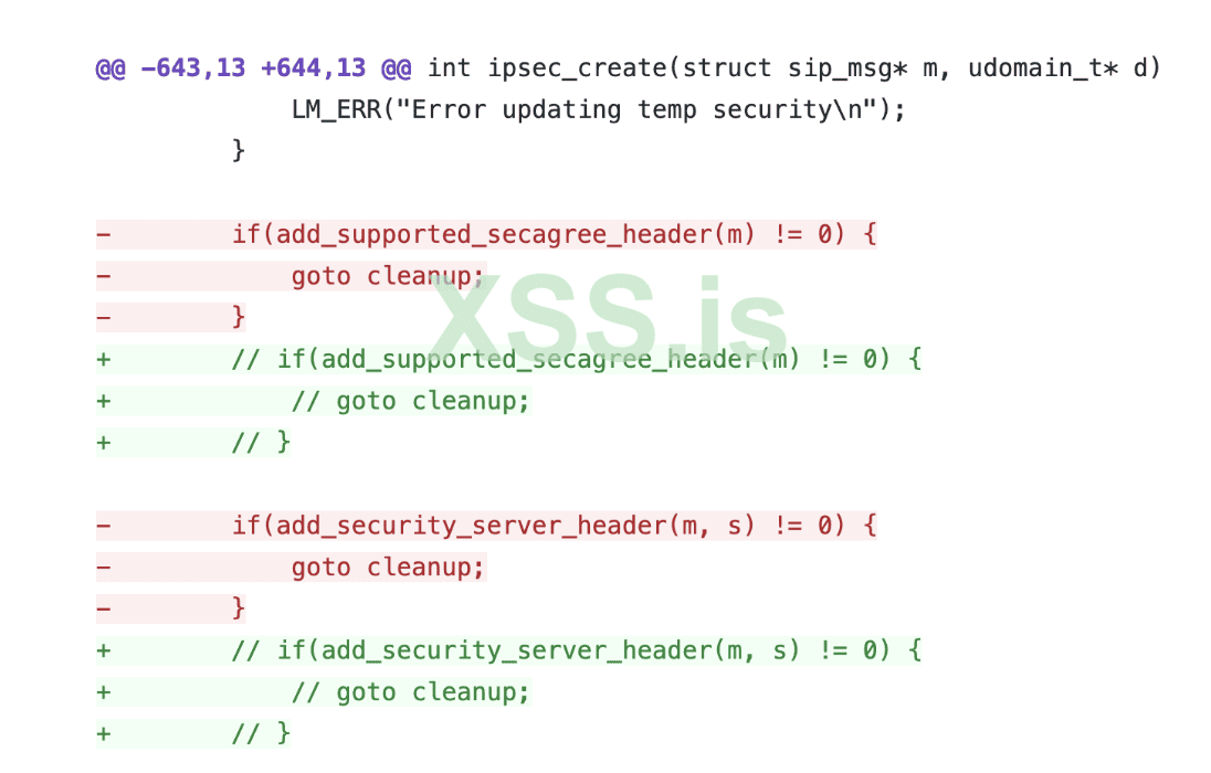

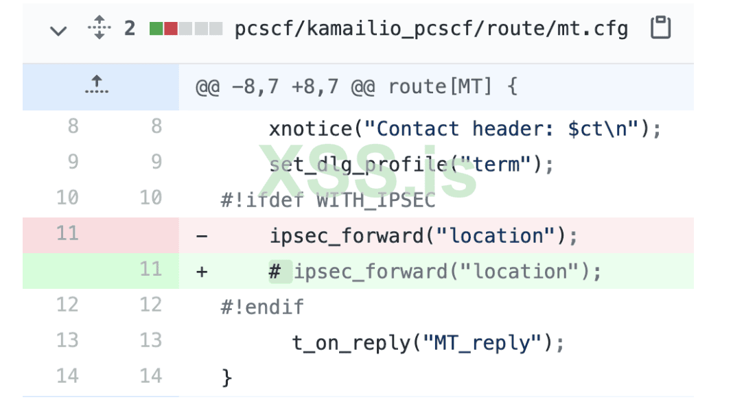

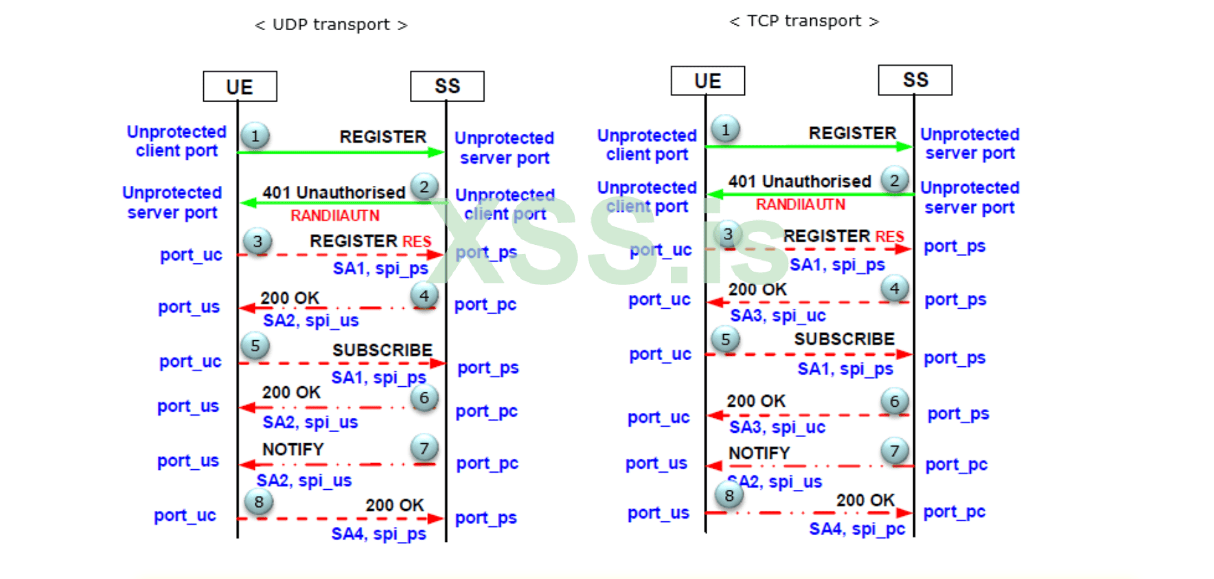

IPSec и его отключение
Было выявлено, что IPSec между сервером и клиентом работает некорректно. Чтобы устранить проблему, IPSec был принудительно отключен на стороне сервера. Для этого были применены следующие патчи:
После отключения IPSec удалось успешно зарегистрировать устройство и подписаться на сервер SIP. Теперь сервер отправляет сообщение NOTIFY с основными данными о сети, такими как контакты других устройств (UEs). Полезная нагрузка (payload) в формате XML содержится в этом сообщении.

Мы легко можем подтвердить, что переменная v11 — это буфер на стеке размером 100. Потенциальное переполнение стека может вполне быть тут реализуемо произойти здесь. Подобные проблемы были найдены в соседних функциях, таких как
IMSPL_XmlParser_RegLstDecode, IMSPL_XmlParser_ContElemChildNodeDecode и другие. Судя по названию функции, можно сделать вывод, что триггерный тег должен находиться внутри элемента ContactList. Не трудно суммировать стеки вызовов, ссылаясь на вышеупомянутую функцию.
IMSPL_XmlParser_RegInfoDecode -> IMSPL_XmlParser_RegInfoElemDecode -> IMSPL_XmlParser_RegLstDecode -> IMSPL_XmlParser_RegistrationElemDecode -> IMSPL_XmlParser_ContactLstDecode
Эти имена функций легко понять. Мы быстро можем определить, что некорректная полезная нагрузка может быть передана с помощью сообщения NOTIFY в протоколе SIP. Простой пример (PoC) можно создать из обычного сообщения NOTIFY, чтобы вызвать сбой модуля.
Поскольку полезная нагрузка передается в формате XML, возникает ограничение для самой полезной нагрузки. Помните функцию
find_tag_end, упомянутую выше? Она блокирует следующие символы в имени тега: " \x00 \x09 \x0A \x0D \x20 \x2F \x3E \x3F ". Следовательно, мы не можем использовать все эти символы при написании цепочек ROP и шеллкода.Остается только задача для взлома на ARM.
IMSPL_XmlParser_RegLstDecode:
registration является хорошим выбором.
- Rtpengine, FHOSS, P-CSCF, I-CSCF, S-CSCF.
SUBNET=172.18.0.0/24
HSS_IP=172.18.0.2
MME_IP=172.18.0.3
SGW_IP=172.18.0.4
PGW_IP=172.18.0.5
PCRF_IP=172.18.0.6
ENB_IP=172.18.0.7
DNS_IP=172.18.0.10
MONGO_IP=172.18.0.11
PCSCF_IP=172.18.0.12
ICSCF_IP=172.18.0.13
SCSCF_IP=172.18.0.14
FHOSS_IP=172.18.0.15
MYSQL_IP=172.18.0.17
RTPENGINE_IP=172.18.0.18
