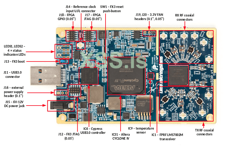

Основой многих таких систем служит программно-определяемое радио (SDR). Коммерческое оборудование для LTE-сетей традиционно использует специализированное аппаратное обеспечение, что приводит к высокому порогу входа. SDR, в свою очередь, использует универсальное радио, в сочетании с высокопроизводительными вычислениями на современных ПК, что существенно снижает стоимость.
Правда, даже стоимость SDR, раньше казалась запредельной. Например, базовая модель от Ettus Research стоила в Великобритании более £1500. Но всё изменилось с выпуском LimeSDR от компании Lime Microsystems. Сопоставимые характеристики за гораздо меньшую цену — звучит неплохо, правда?

После успешной установки программного обеспечения наступает следующий этап — настройка оборудования. LimeSDR, будучи гибким SDR-решением, требует точной конфигурации для работы с LTE-сетью. Этот процесс может быть сложным, поэтому я постараюсь сделать его максимально понятным.Проверка устройства LimeSDR
Перед началом настройки необходимо убедиться, что LimeSDR правильно распознаётся системой. Подключите устройство к компьютеру и выполните следующую команду:
LimeUtil --find

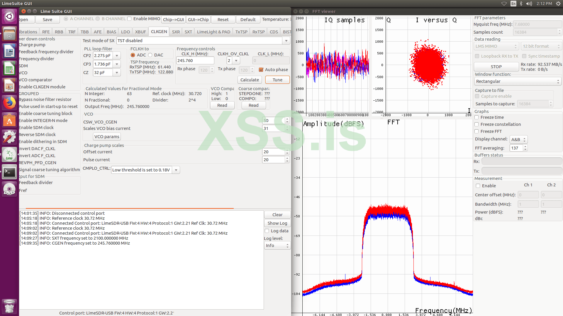

- Откройте LimeSuiteGUI:
LimeSuiteGUI - Перейдите на вкладку "Options" и нажмите "Connect" для подключения устройства.
- На вкладке "TSP" задайте параметры частот для TX и RX каналов, соответствующие вашему Band.

Калибровка LimeSDR важна для минимизации интерференций и обеспечения стабильной работы. Выполните калибровку с помощью следующей команды:
LimeUtil --calibrate
Этот процесс займёт некоторое время. После завершения убедитесь, что отчёт показывает успешную калибровку.
