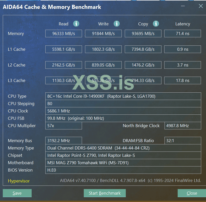

Разобрался? Если нет, сделай пожалуйста через аиду тест ОЗУ, меня интересует латентность памяти и скорость чтения и записи в неё. Возможно если ты выставил XMP, он криво на твоей мат плате настроен. И параметры частоты и таймингов придется калькулировать и настраивать вручную под твою память. Скорее всего проблема в этом, у меня было что-то похожее. =) Правда конфиг поскромнее. Нужно сделать замер и сравнить по показателям других с аналогичным железом, на том же Overclockers или в отзывах DNS по твоей памяти, если там конечно они есть с этими показателями, когда их много, обычно показывают.
Вот такой скриншот интересует:
Тут все ок....может проц неудачный попался (ведь в отрисовке еще на таких разрешениях очень проц влияет, если ядра попались неудачные, например у AMD Ryzen есть такое понятие как Gold, Silver, Bronze качество, зависит от того как повезет в этой лотереи).....по нормам судя по другим обзорам и отзывам со скриншотами. У тебя даже чуть лучше чем у других та же латентность.

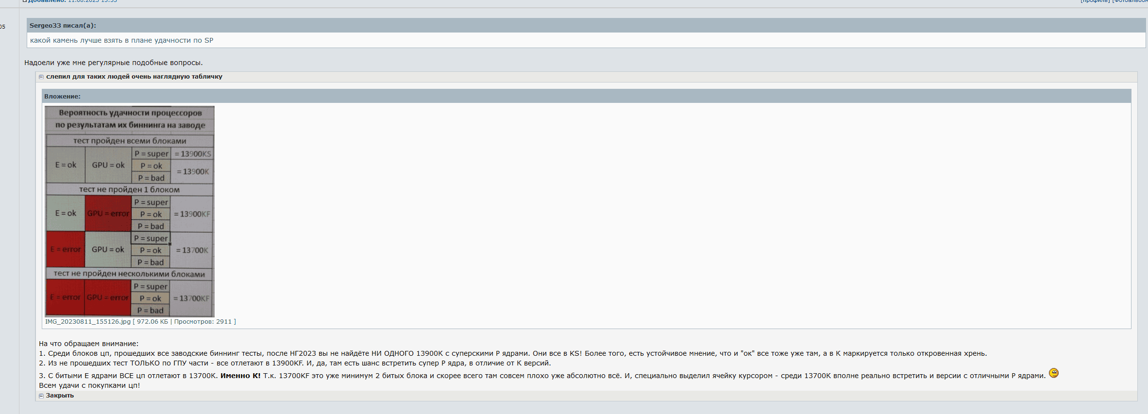

Пробовал в это вникать?
1. https://forums.overclockers.ru/viewtopic.php?f=2&t=633952
2. https://forums.overclockers.ru/viewtopic.php?f=4&t=630644
Если не пробовал, можно там спросить.
Тут тебе сможет только помочь юзер который владеет схожим железом.
Вот например пост из той ветки:

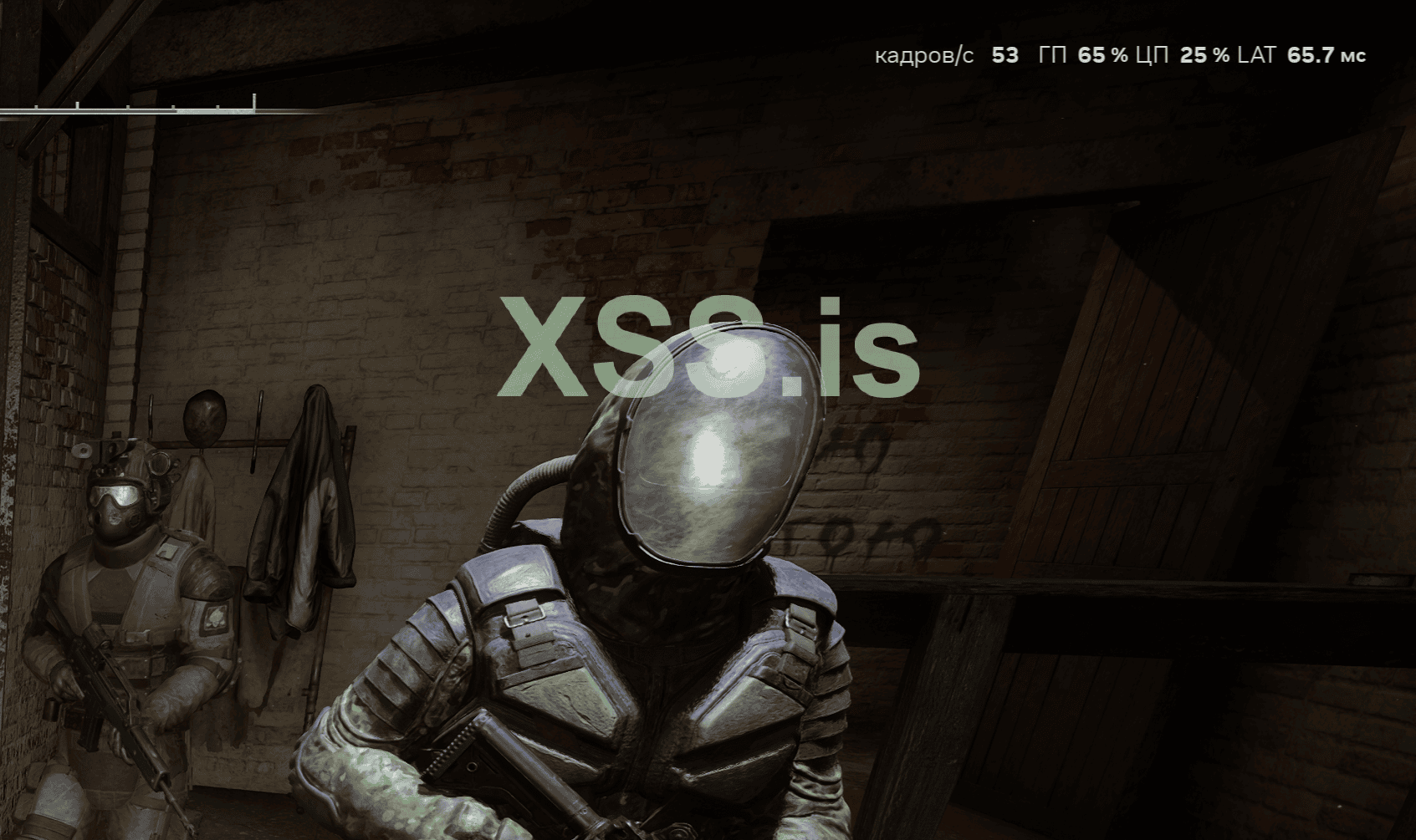

да я в технической части железа не жарю вообще. Еще бывает такая ситуация на примере stalker 2, что нагрузка на видеокарту падает вплоть до 60% процентов и из-за этого падает fps.

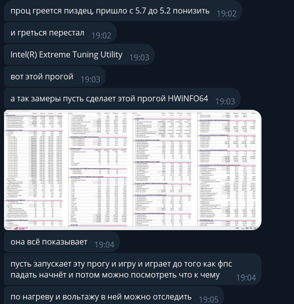

Вот вспомнил человека с таким процом, только у него RTX4080 super. Спросил у него не сталкивался ли с этим. Говорит в сталкере в 4к 60-90ФПС в эпике. Вот что отписал:
"у меня проц мозги парил по началу, пришлось сделать андревольтинг обновить биос и понизить частоту процессора, и нормально теперь работает"
Причем на CPU у него тоже водянка.
