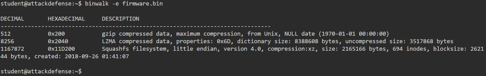

это чатпгп писал?
судя по скрину консоли это тот самый student
Не совсем понятно, как будет работать ssh при встраивании в прошивку таким обазом, если в системе уже есть ssh сервер например.
Плюс, в стандартных федора убунту и тд, подписаны еще vmlinux файл, каким образом тем же ключом подписать и его вот не ясно совсем.
Как подписать стандартным MS ключом понятно, кастомный свой вообще же работать не будет при такой схеме, так как efi и vmlinux разными ключами подписаны будут.
Ну и кроме того для всего этотого нужен root.

Это не статья, а полный мусор из обалсти фантастики.
mount и mksquashfs для раздела биоса - бред. это не фат система, чтобы монтировать или работать как с файловой системой. скачайте efixplorer и не страдайте ерундой
сборка прошвики с cat - бред.
SSH, RDP в уефи - дичайший бред.
свои ключи - забыли про PK, KEK.
статья либо сгененирована, либо заменили термин "прошивка чего то" на uefi.
почему нет? уефи же умеет работать с сетью, раз PXE можно встроить, то теоретически и какой-нибудь бэкконнект сокс или SSH сервер можно.
Смешно. Про подпись UEFI через цепочку ключей забыли?

Не, команда конечно красивая, ничего не могу сказать.
А то, что на новых материнских платах прошивка bios подписывается ключами от девелопера, это уже не канает?
2.
mksquashfs /mnt/ new_bios_squashfs.squashfs -comp lzma
Тут, я просто промолчу.
Записываем модифицированную прошивку на устройство через утилиты, такие как flashrom, или используем интерфейсы для записи прошивки в BIOS или UEFI.
И кирпичим bios наглухо. Учитывая то, что помимо проверки подписи, с внедрением SSH сервера (но до этого мы еще дойдем), изменится размер образа, а на материнских платах зачастую свободного места на Flash памяти в районе нескольких десятков/на край сотен килобайт.
Добавление SSH сервера: Для этого нужно скачать и встроить в прошивку минимальную версию OpenSSH, которая будет работать в среде UEFI.
Как скачать? Где скачать? Какой на*** SSH сервер в EFI?
EFI - не ОС высокого уровня, где "перекомпилировал и забыл"
Через EFI край что можно сделать красивого, и то, с некоторой болью - вытащить файлы с диска,
Можно попробовать с 0 написать что-то SSH совместимое, но зачем?
Установка RDP-сервера: Можно добавить минимальный RDP-сервер в прошивку, используя аналогичный подход, как и для SSH, скачав бинарники и добавив их в файловую систему прошивки.
С этого выпал просто...
Действительно: зачем сейчас идет упор на атаки ME (простым языком - контроллера южного моста MB), чтобы видеть экран в реалтайме (и то, с крайне большими НО, кучей боли, ассемблерного кода, и реверса на железном уровне), если можно просто скинуть exe файл RDP сервера на флэшку биоса, и получить HRDP))
И такой мусор в топе ветки...
нет, нельзя. uefi это не ос, в нем нет ничего что могло бы запустить подобное.
как тогда работает PXE?
PXE был еще до UEFI кстати)
А так, насколько знаю, подгружает ELF бинарь в память, который по TCP/IP с нужного ресурса грузит по TFTP образ загрузчика и делает Chainload
(Инфа вообще для читателей треда для общего ознакомления ахах)
