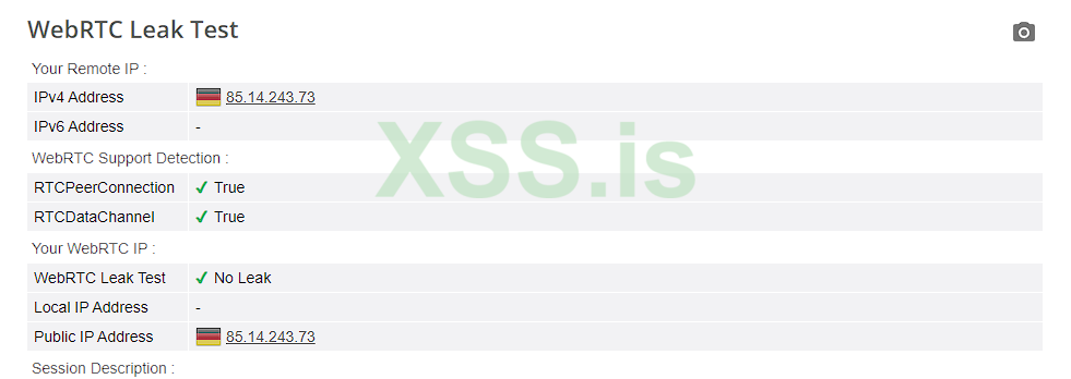

Да согласен что Outline это прокси, а точнее shadowsocks как и сказано в самом начале, тут я называю его VPN имея ввиду outline vpn а не сам протокол shadowsocks.
Whoer.net использовался не для проверки анонимности а для того что бы показать изменение ip адреса, я мог так же использоваться 2ip.ru и результат был бы тот же.
По поводу анонимности я зашел на предоставленный сайт и не увидел там утечек по WebRTC
Browserleak так же не показал никаких утечек
Это хорошо. Просто 2ip и proxy6 по WebRTC некоторый раз выдают очень разные вещи. На столько, что я один раз даже в шоке был.

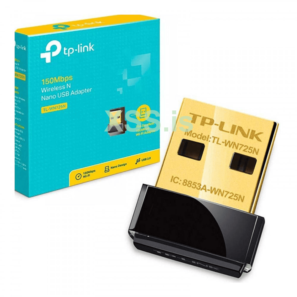

1. Свисток, в моем случае это wifi-адаптер TP-LINK TL-WN725N купленный в ближайшем магазине техники за 5$. Вы можете использовать любой другой, погоды это не сыграет, главное убедитесь что сам wifi-адаптер может работать на раздачу а не только на прием, как это проверить я опишу ниже

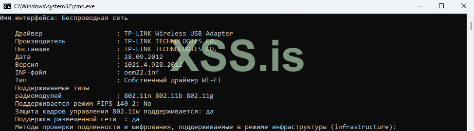

После установки драйверов заходим в cmd и вводим данную команду
netsh wlan show drivers
На выходе мы получаем информацию о драйвере, если драйвера не встали или встали криво, обычно будет писать просто название чипа который используется в данном адаптере, но после установки всегда пишет производителя.
Здесь нас интересует строка Поддержка размещенной сети - да.
Если по каким то причинам вы видите нет, значит ваш адаптер не умеет в раздачу, или установлен "неправильный" драйвер. Под "неправильным" я понимаю то что в данном драйвере или нет этой функции, или она отключена. Конкретно в моем случае мы имеем WN725N v3, но скачав драйвера с оф. сайта tp-link на модель v3 у меня писало Поддержка размещенной сети - нет. Решил я это путем установки драйвера от WN725N v2. С ними все прекрасно заработало.
В общем после получения строки Поддержка размещенной сети - да мы переходим к следующему шагу.

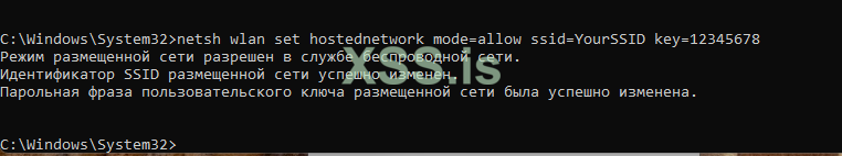

Для создания точки доступа вводим данную команду в консоль (консоль обязательно должна быть запущена от имени администратора).
netsh wlan set hostednetwork mode=allow ssid=YourSSID key=YourPassword
Поля с ssid сети и паролем ставим на свое усмотрение.
В ответ мы получаем сообщение о том что все успешно изменено.

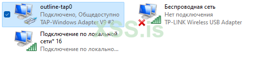

Что бы весь наш траффик шел через VPN необходимо разрешить нашему адаптеру подключаться к VPN
Для этого заходим в Панель управления → Сеть и интернет → Центр управления общим доступом → Изменение параметров адаптера.
Видим следующую картину:
outline-tap0 - наше VPN соединение
Беспроводная сеть - наш WiFi-адаптер
Подключение по локальной сети*16 - Наша точка доступа

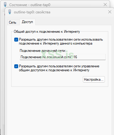

Переходим в настройки outline-tap0 → Свойства → Доступ
Ставим галочку на "Разрешить другим пользователям сети использовать подключение к Интернету данного компьютера" и в графе "Подключение домашней" сети выбираем нашу точку доступа.

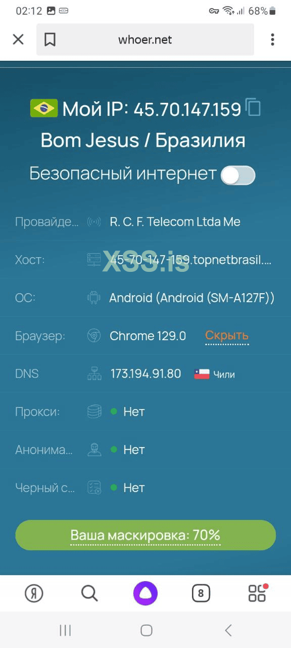

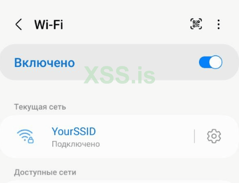

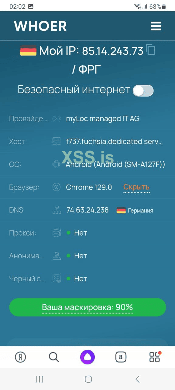

Подтверждаем все изменения, подключаемся к нашей точке доступа и видим такую картину.
Как видите на самом телефоне мы не подключены ни к какому впн, но имеем айпи нашего outline сервера.

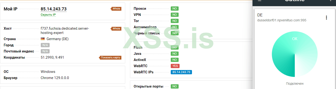

Теперь переходим к сравнительным тестам.

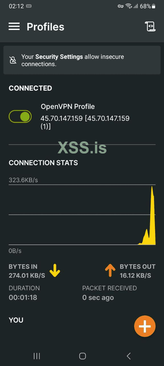

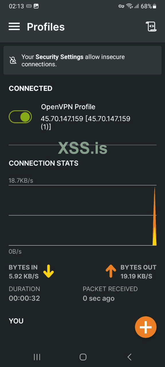

Подключаемся к нашей основной WiFi сети, после чего пытаемся подключиться к OpenVPN и зайти на whoer
Видно что OpenVPN поймал вялого и за 30 секунд никаких движений не предпринял, сайты не открывает, постоянно вываливается в "переподключение"
Теперь же подключимся обратно к нашему свистку и пробуем так же подключиться к OpenVPN
Как видите теперь наш траффик уже нормально проходит, и на выходе мы имеем ip сервера openvpn.
