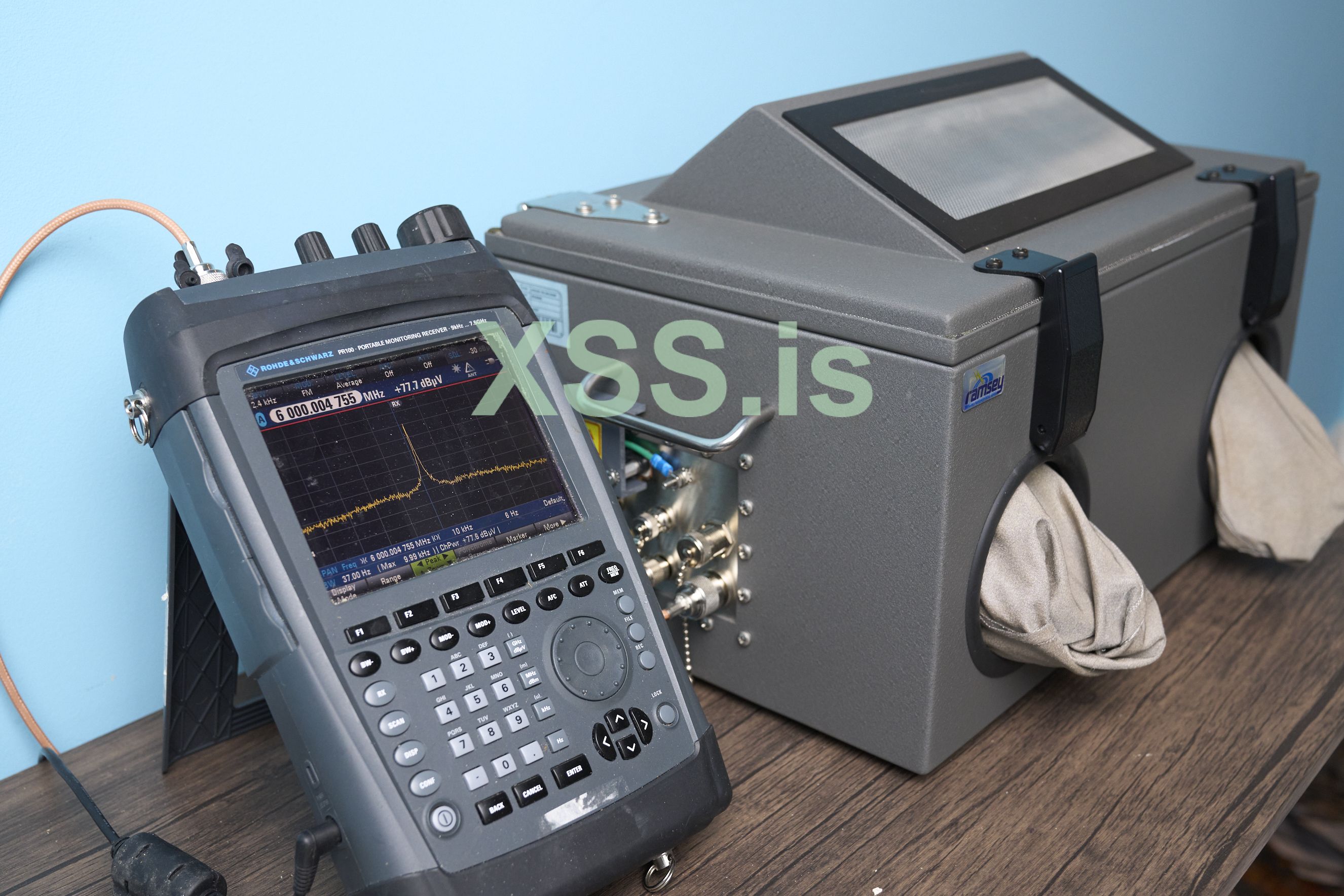

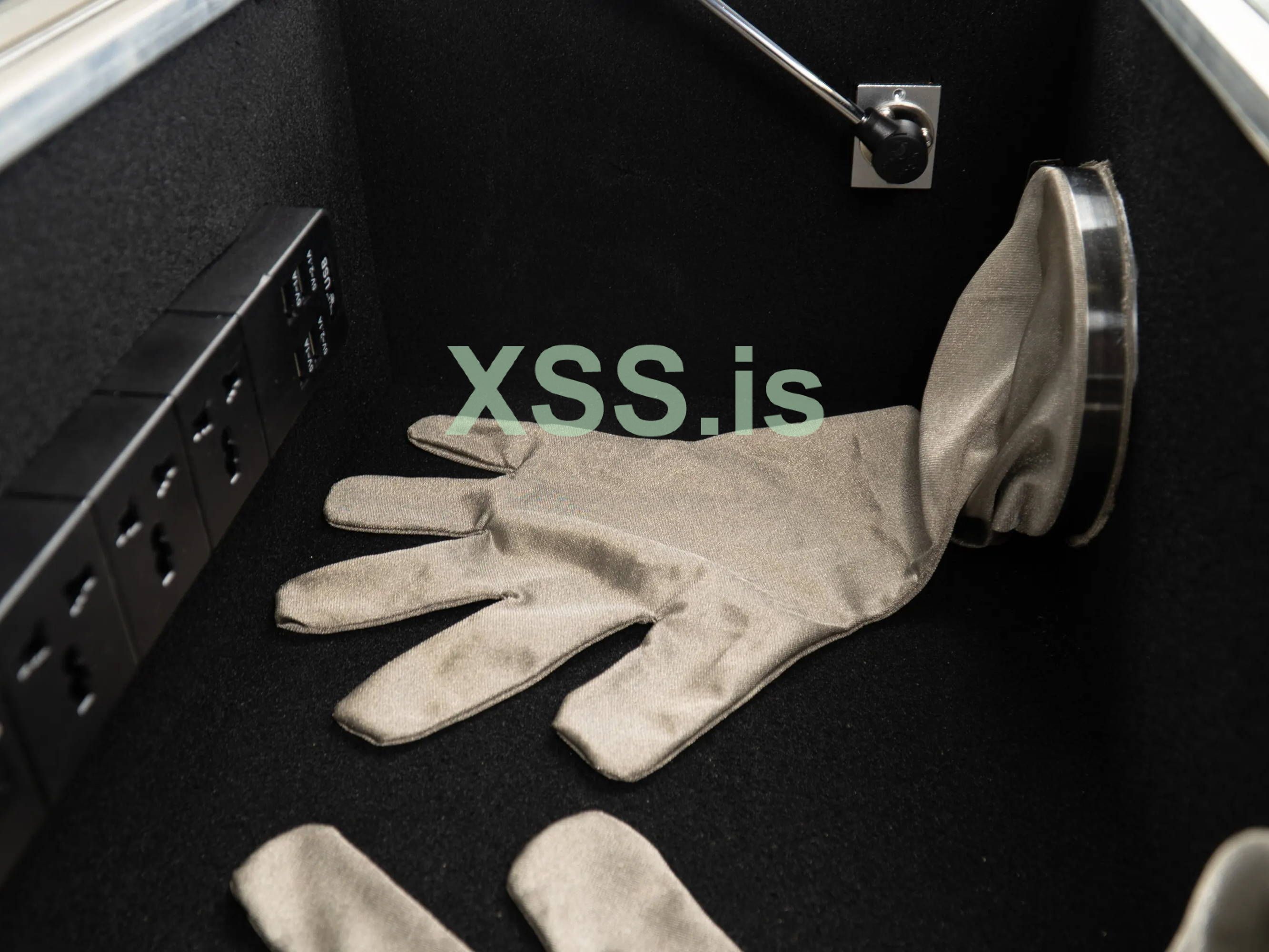

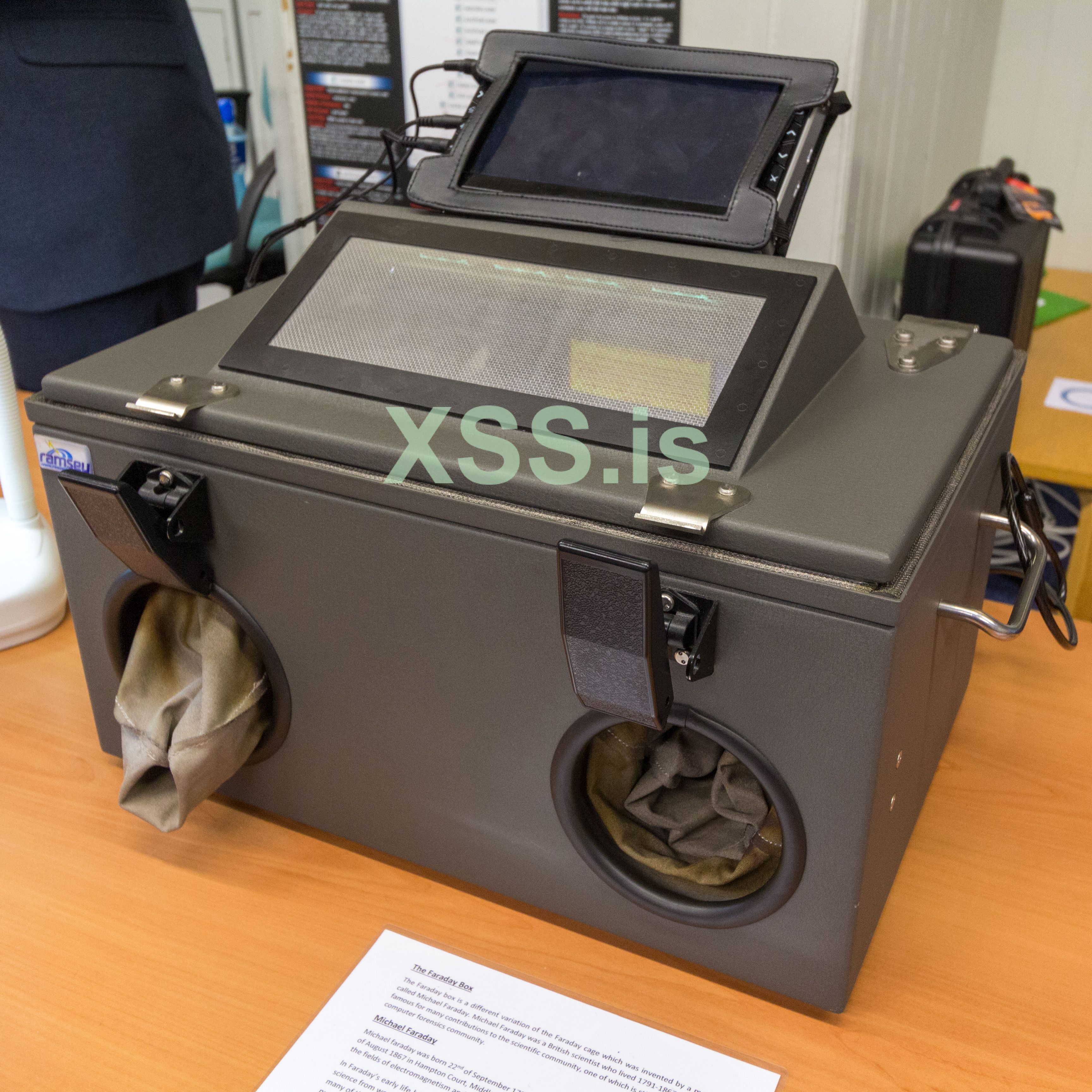

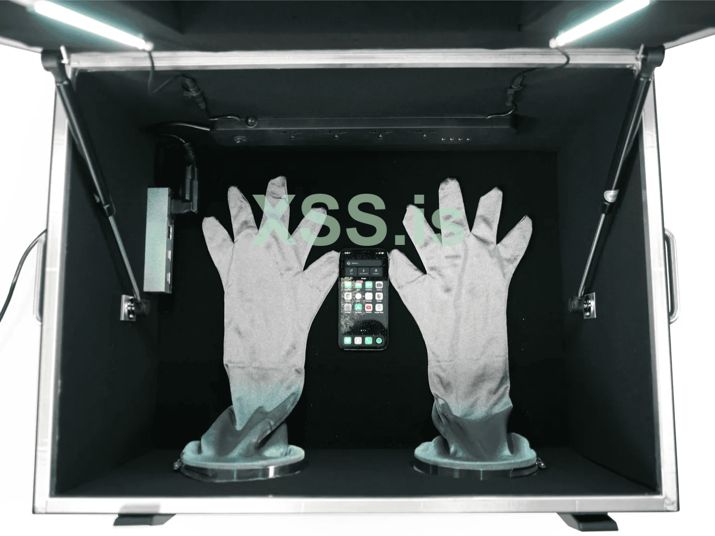

Там рукав+перчатка пришитая к нему, из металлизированной ткани. Рукав по периметру хомутом соединяется с корпусом камеры. В экран смартфона тыкают стилусом примерно как на старых КПК.
5. питаться телефон будет через кабель, интернет в эту коробку тоже кабелем проводить надо, а сам кабель извне словно антена будет волны ловить и заводить по себе во внутрь
Там стоят проходные фильтры, которые монтируются на стенке камеры. Через них подается питание и прочие сигналы.
6. как смотреть что тыкать в телефоне, не делая стекла? Стекло волны будет пропускать. Только вебкамеру еще туда заводить, а с ней см. п.5
Сетка с мелкой ячейкой поверх стекла.
Подобные экранирующие камеры для работы с телефонами выпускаются серийно. Довольно удобны в эксплуатации. Стоят дорого.
Можно сделать самостоятельно - металлическая коробка, фильтра купить готовые, перчатки есть тут, стекло с сеткой от микроволновки.
