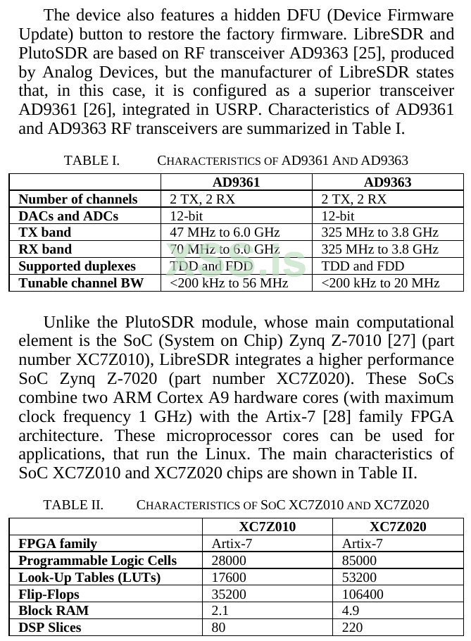

я немного погуглил и нашёл отзывы, что HackRF слишком слабый и неточный, плюс оригинальная модель дорогая и её фиг достанешь, а китайские клоны непредсказуемые.
вместо HackSDR советуют то LimeSDR, то PlutoSDR, то ZynqSDR, то BlackSDR или прочие фывапролджэSDR, у всех разные характеристики и о всех разные отзывы, а особенно разные отзывы об их клонах на алиэкспрессе :D
Фактически выпрямитель на двух вч-диодах + операционный усилитель + какой-нибудь индикатор (светодиод, пищалка, вольтметр и т.п.) + логгер (ацп+микроконтроллер+microsd флешка).
это надо разбираться, покупать комплектующие, паять и потом ещё дебажить, почему нифига не работает, а мне хотелось бы купить уже готовое устройство, к которому с минимальными усилиями можно написать программу-логгер. HackRF в этом плане кажется идеальным выбором, но я пока в раздумьях.
хотелось бы ещё, чтобы это было универсальное устройство "на вырост", а не выполняло только одну-единственную задачу детекта сотовой активности. в этом плане современный ZynqSDR выглядит привлекательнее десятилетнего HackRF.
"На вырост" бери китайский клон USRP b210.

пока что, чтобы удовлетворить желание покупки ненужного хлама, заказал TinySA Ultra http://tinysa.org/wiki/
позже скорее всего пойму, что всё-таки нужен ZynqSDR, он же LibreSDR, он же китайский клон китайского клона USRP B210, но вроде как с идентичным железом
Нет, zynqsdr это совсем другая железяка - usrp собран на Xilinx Spartan-6 плис, а zynq sdr соответственно на Xilinx Zync. Софт разный, дрова разные. В частности осмоком с Zynq'ом работать не будет, придется переписывать код модуля "transceiver".

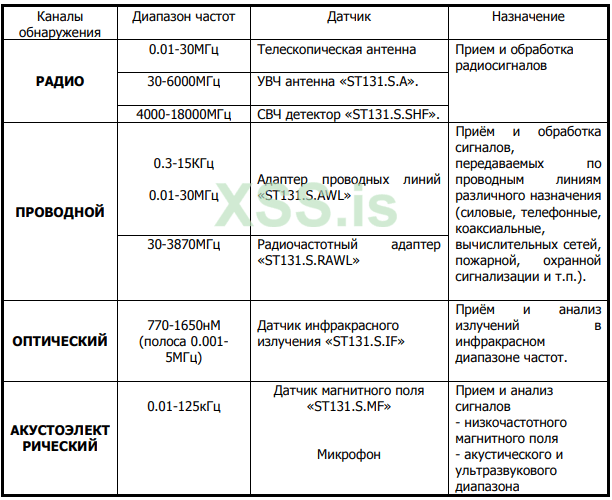

_ttps://detsys.ru/catalog/mnogofunktsionalnye_poiskovye_pribory/st131_s_piranya_ii/ цену подняли, диапазон тоже расширили;) . самый большой в руль этих гаджетах - вибро-акустический датчик:). на публику производит неизгладимое впечатление.
ps. форум выдает о том что сообщение было отредактировано завтра;))). шматрица ребутнулась;)))
о, это уже интересно.
цена, правда, не очень демократичная :D
цена - это да.... от старых моделей отличается тем что радиодиапазон расширили и добавили примочку в ик-диапазоне. Надо в хламе покопаться и найти радиоточку;), проверить как она на 5G реагирует. Просто интересно;).
А в чем прикол этого датчика? Им как стетоскопом соседей можно слушать?

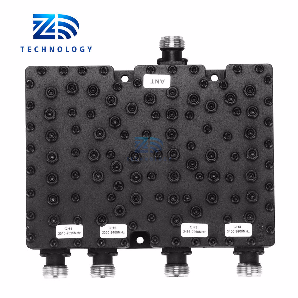

gliderexpert есть какое-то универсальное решение для подключения нескольких антенн к одному устройству? хочу полностью автономный аналог вот этого: https://greatscottgadgets.com/hackrf/operacake/
насколько я понимаю, оно не автономное и переключается вручную пользователем, хоть и не физически руками, а программно в скрипте.
хорошая идея использовать для этого простые разветвители типа "SMA Y splitter"?
антенны, предназначенные для разных частот, не будут друг другу мешать?
Тройники - плохая идея.
Антенны соединяются через так называемый "комбайнер", combiner
Они бывают на разное количество каналов и разные частоты.
Но как мне кажется, значительно проще использовать одну широкополосную антенну - "вивальди", логопериодическую и т.п.
