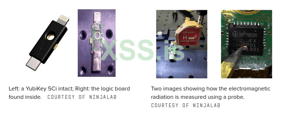

Если конкретней, побочный канал находится в реализации Infineon расширенного евклидова алгоритма ("Extended Euclidean Algorithm"), метода, позволяющего, в частности, вычислять модульную обратную величину. Используя осциллограф для измерения электромагнитного излучения во время аутентификации токена, исследователи могут обнаружить крошечные различия во времени выполнения, которые раскрывают эфемерный ключ ECDSA токена, также известный как nonce. Дальнейший анализ позволяет исследователям извлечь секретный ключ ECDSA, который лежит в основе всей безопасности токена.
Как сообщают NinjaLab, для атаки требуется оборудование стоимостью около $11,000 и сложное понимание электрической и криптографической техники. Сложность атаки означает, что она, скорее всего, может быть осуществлена только национальными государствами или другими организациями, обладающими сопоставимыми ресурсами, и то только в строго целевых сценариях. Вероятность того, что такая атака будет широко использоваться в природе, крайне мала. По словам основателя компании NinjaLab, функции двухфакторной аутентификации и одноразовых паролей не затронуты, поскольку они не используют уязвимую часть library.ur.

В данном списке, однако, отсутствует ключевой шаг - разборка YubiKey и обнажение логической платы, находящейся внутри. Вероятно, для этого нужно использовать пистолет с горячим воздухом и скальпель, чтобы снять пластиковый корпус ключа и обнажить часть логической платы, которая служит защитным элементом, хранящим криптографические секреты. После этого злоумышленник подключает чип к программному и аппаратному обеспечению, которое проводит измерения, пока ключ используется для аутентификации существующего аккаунта. По окончании измерений злоумышленник запечатывает чип в новый корпус и возвращает его жертве.
