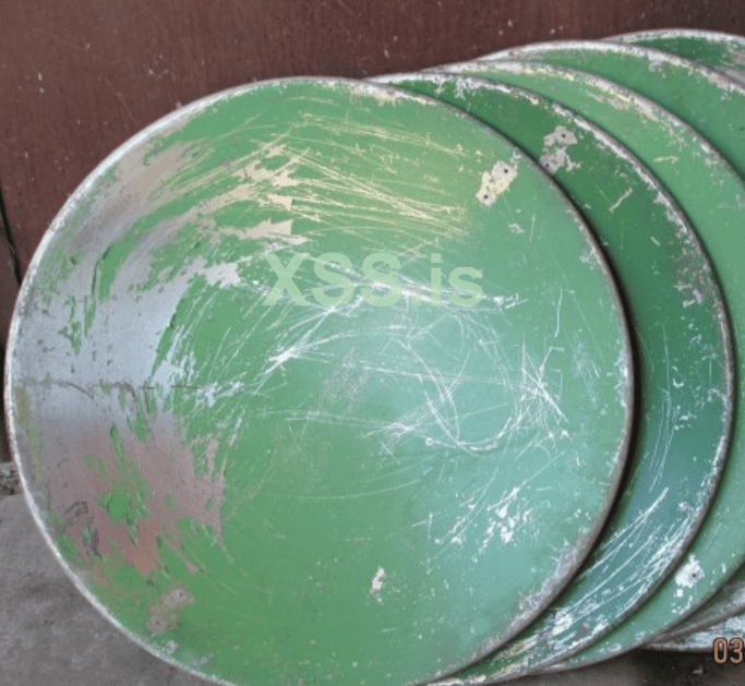

примерно так, только не забываем что тазик ну такая себе парабола, а вот друшлаг полметра в диаметре чугуниевый СССР - прям идеально, ну и обычные тарелки с авито за 500-1000 рублей спецом для этого, ну и чем больше тарелка тем лучше усиление разумеется - единственная проблема громоздкость конструкции, в остальном работает безотказно всегда при правильном помещении приёмопередатчика в фокус и правильном направлении. кстати мировой рекорд для wifi более 300км, кому интересно можете загуглить.
Ага. Есть еще один лайвхак - в СССР производились вот такие санки для детей, "ледянка"
так вот, делали их штамповкой на том же заводе, который выпускал отражатели антенн РЛС. Оснастка (и профиль) тот же самый, единственная разница в финишном покрытии - для рлс была гальваника, а для санок просто красили.
Если получится найти не замятую - идеально подойдет в качестве отражателя для wifi антенны.
В отличие от обычных телевизионных "тарелок" - оно прямофокусное, это имеет свои плюсы и минусы, их нужно учитывать при создании антенны.

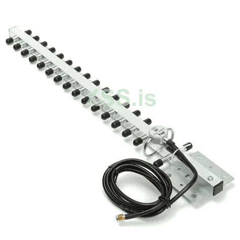

Странно что альфа 200 метров не словила, у меня ловит без пробелем. Вот только важно понимать, что если роутер в доме напротив стоит где-то за стенкой и холодильником, то тут конечно всенаправленная антена уже не сдюжит. Вообще, с данной задачей справляется обычный atheros за 2к рублей и хорошая яги антена (не антена креосана, а произведенная на заводе яги, благо китайцы и не такое клепают). Если мощности будет не хватать, то можно взять китайский амплифаер на 2.4ггц, благо их в эпоху маркетплейсов тоже купить не проблема. Вот сейчас с такого сетапа, правда даже без амплифаера, и сижу)
НЕ рекомендую брать яги как на фото, деньги на ветер.
За этот совет - лайк, но... завтра! )))

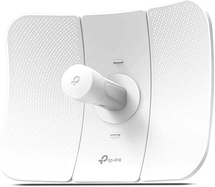

Для вардрайвинга на 200-300 метров wifi антенны на 5 ггц как на фото ниже точно хуже будут ловить, чем 2.4 ггц?
На амазоне в отзывах пишут, что на 3-5 км! антенна 5ггц ловит отлично, правда там 2 такие антенны напротив друг друга:
https://www.amazon.ca/TP-Link-Long-Range-Wireless-Networking-Solution/dp/B08D71HC9L/?th=1
В случае использования одной антенны у себя, лучше всё же брать на 2.4 ггц, не на 5?
На 5ггц точек доступа больше и есть вероятность что попадется расположенная существенно ближе.
Особо одарённые юзеры выключают на роутере у себя 2.4GHz и оставляют только 5GHz. Так что некоторых сладких можно и не увидеть из-под 2.4GHz. Это единственный плюс использования 5GHz.
