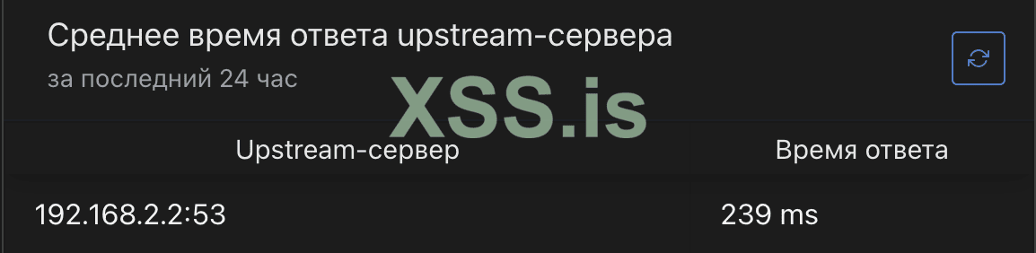

Имеем локальный named с кэшированием и локальной зоной, прописал его в adguard home, поднятый в этой-же сети.
Вижу в adguard время ответа локального upstream сервера: 101ms, при том, что, например тот-же quad9 отвечает за 5-10ms.
named и adguard home вертятся в одном esxi, имеют одну и ту-же подсеть, пинг между ними 0.1мс.
На сервере с named 4гб рамы, занято 2гб, проц по загрузке меньше чем в половину.
Ума не приложу, почему может быть такая задержка при работе с DNS.
Быть может кто подскажет, какие логи глянуть, как диагностировать?

Выглядит как будто он использовал не локальный DNS, а если попробовать time nslookup nameserver ?

это резолвинг каждого нового домена, или из кэша тоже 200+мс результат достаёт?
Из кэша, в том-то и дело.
При том time nslookup выдает 0.1ms с этого-же сервера с adguard.
это виртуальный сервер? мб проблема с виртуальной сетью.
просто пинги до этого сервера за сколько мс проходят?
попробуй поставить любой вебсервер и замерить время открытия дефолтной html страницы.
Это обе виртуалки в ESXI, обе в одной подсети.
Пинги <1мс между DNS и сервера, с которого я тестирую.
С веб-сервером дельная идея, сейчас попробую реализовать )
Вернулся к этому вопросу, затычка по итогу была в DNS Loop'е между кэширующим DNS сервером и Core-Роутером.
не понял. "core" роутер, который на самом деле основной DNS сервер с доступом в Интернет, пыталвился резолвить домены через кэширующий с доступом только в локалку?
core роутер запетлял на ADGUARD, а ADGUARD сервер получал от core роутера DHCP (конечно же статическую запись), но с которой прилетала DNS запись этого-же core роутера, и уходила в /etc/resolv.conf самого ADGUARD, о чем я до последнего не подозревал ну и короче это все петляло между ADGUARD, Роутером и кэширующим DNS.
