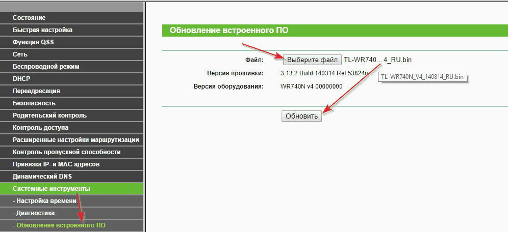

А в веб интерфейсе роутера нет кнопки загрузить/обновить прошивку? Обычно просто гуглишь "%модель роутера% openwrt", скачиваешь, через веб интерфейс в браузере заливаешь, нажимаешь обновить, через полчаса перезагружаешь роутер и на 192.168.0.1 тебя уже встречает openwrt
Ага в микротике покажи мне такое, у меня на прошлом роутере было такое, я его сломал потому что прошивка не поддерживала его.

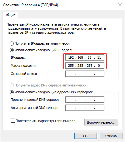

Помню что тебе надо сменить ip твоей сетевой карты на 192.168.88.11

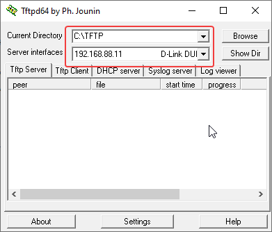

Потом вроде запускаешь tftp, указываешь папку в которой лежит прошивка
Подключаешь по ethernet кабелю к роутеру в wan порт, выключаешь его из розетки, зажимаешь зубочисткой reset, и с зажатой reset включаешь питание в розетку и держишь так пару минут пока в tftp не появится индикатор загрузки. Если ниче нет попробуй в lan порт перевоткнуть и повторить.

да кучу сетевого оборудования так прошивается, плюсую tftpd64.exe не раз с ним были успешные кейсы прошивок
