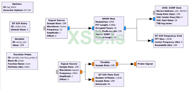

Приветствую в мануале что прикрепленно,описанно что можно генерировать фэйковый сигнал sss(LTE downlink synchronization signals) вопрос как это можно реализовать через gnuradio,нашел проэкт gr-lte и matlab Generating LTE Waveforms , на руках есть пару hackrf one,подскажите куда копать или как реализовать и ряльно ли с hackrf сгенерить,или надо полнодюплексноый sdr ? буду рад любой помощи.

Реально. Из приведенной Вами презентации:
атака не требует синхронизации с сетью, а значит полный дуплекс не нужен - hack rf подойдет.
Я бы порекомендовал начать с повторения gnuradio схемы, плюс обратить внимание на необходимость наличия tcxo в hackrf (если установлена плата с дисплеем наподобие mayhem то tcxo уже есть) и подобрать правильные sample rate.
GR блок usrp sink разумеется меняем на аналогичный для hackrf .
