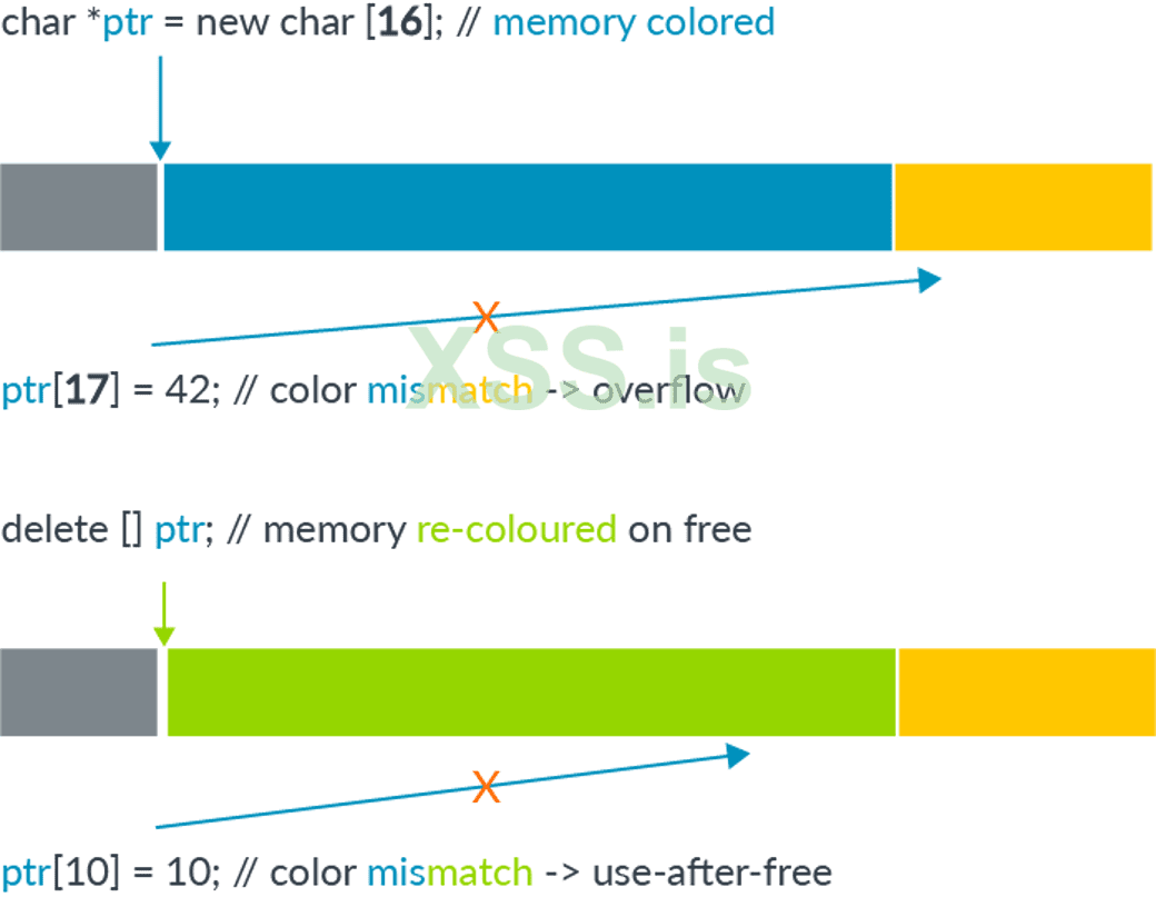

Хотя архитектура Arm64 использует 64-битные указатели для доступа к памяти, обычно нет необходимости использовать такое большое адресное пространство. На практике большинство приложений используют гораздо меньшее адресное пространство (обычно 52 бита или меньше). Это оставляет неиспользованными старшие биты в указателе. Основная идея тегирования памяти заключается в использовании этих старших битов в адресе для хранения "тега”, который затем может быть использован для проверки по другому тегу, хранящемуся в блоке памяти, связанном с адресом. Это помогает снизить распространенные типы повреждений памяти следующим образом:
В случае линейного переполнения указатель используется для разыменования соседнего блока памяти, который имеет другой тег по сравнению с тем, который хранится в указателе. Проверяя эти теги во время разыменования, можно обнаружить поврежденное разыменование. При повреждении памяти типа use-after-free, пока тег в блоке памяти очищается каждый раз, когда он освобождается, и новый тег переназначается при его выделении, разыменование уже освобожденного и восстановленного объекта также приведет к несоответствию между тегом указателя и тегом в памяти, что позволяет обнаружить use-after-free.
(Приведенное выше изображение взято из Расширения для тегов памяти: повышение безопасности памяти с помощью архитектуры, опубликованного Arm.)
Основная причина, по которой пометка памяти отличается от предыдущих мер по исправлению ошибок, таких как целостность потока управления ядром (kCFI), заключается в том, что, в отличие от других мер по исправлению ошибок, которые прерывают более поздние стадии эксплойта, MTE - это мера по исправлению ошибок на очень ранней стадии, которая пытается выявить повреждение памяти при первом его возникновении. Как таковой, он способен остановить эксплойт на очень ранней стадии, прежде чем злоумышленник получит какие-либо возможности, и поэтому его очень трудно обойти. Он вводит проверки, которые эффективно превращают небезопасный язык памяти в тот, который безопасен для памяти, хоть и вероятностно.

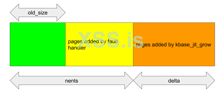

В частности, во время окна race, отмеченного в приведенном выше фрагменте, разрешен рост объема памяти JIT при сбое страницы.
Итак, получая доступ к незамеченной памяти в области для создания сбоя в другом потоке во время kbase_mem_pool_grow выполнения, я могу заставить обработчик сбоев GPU увеличить область JIT во время выполнения kbase_mem_pool_grow. Затем это изменяется reg->gpu_alloc->nents и делает недействительным old_size и delta в 1. и 2. ниже:
В результате, когда delta и old_size используются в 3. и 4. для выделения резервных страниц и сопоставления страниц с пространством памяти графического процессора, их значения недопустимы.
Это очень похоже на то, что произошло с GHSL-2023-005. Поскольку kbase_mem_pool_grow требуется выделение большого объема памяти, в этой гонке можно очень легко победить. Однако здесь есть одно очень большое отличие: с GHSL-2023-005 я смог уменьшить область JIT, в то время как в этом случае я смог только увеличить область JIT. Чтобы понять, почему это важно, давайте вкратце расскажем, как работал мой эксплойт для GHSL-2023-005.
Как упоминалось ранее, физический размер или количество резервных страниц kbase_va_region хранятся в поле reg->gpu_alloc->nents. У kbase_va_region есть два kbase_mem_phy_alloc объекта: cpu_alloc и gpu_alloc, которые отвечают за управление его страницами поддержки. Для устройств Android эти два поля настроены одинаково. Внутри kbase_mem_phy_allocполе pages представляет собой массив, содержащий физические адреса резервных страниц, в то время как nents определяет длину pages массива:

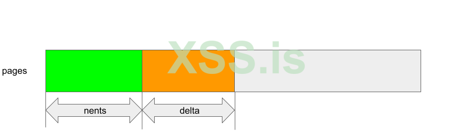

При вызове kbase_alloc_phy_pages_helper_locked он выделяет страницы памяти и добавляет физические адреса, представленные этими страницами, в массив pages, поэтому новые страницы добавляются в индекс nents и далее. Затем новый размер сохраняется до nents. Например, когда он вызывается в kbase_jit_grow, delta - это количество добавляемых страниц.:
В этом случае delta страницы вставляются по индексу nents в массив pages из gpu_alloc:

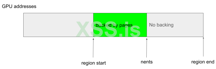

После выделения резервных страниц и вставки в pages массив, новые страницы отображаются в адресное пространство графического процессора путем вызова kbase_mem_grow_gpu_mapping. Виртуальный адрес kbase_va_region в области памяти графического процессора управляется kbase_va_region самим и хранится в полях start_pfn и nr_pages:
Начало виртуального адреса kbase_va_region хранится в start_pfn (в виде фрейма страницы, поэтому фактическим адресом является start_pfn >> PAGE_SIZE), в то время как в nr_pages сохраняется размер области. Эти поля остаются неизменными после их установки. Внутри kbase_va_region начальные reg->gpu_alloc->nents страницы в виртуальном адресном пространстве поддерживаются физической памятью, хранящейся в pages массиве gpu_alloc->pages, в то время как остальные адреса не поддерживаются. В частности, резервные копии виртуальных адресов всегда являются смежными (поэтому между поддерживаемыми областями нет пробелов) и всегда начинаются с начала области. Например, возможно следующее:

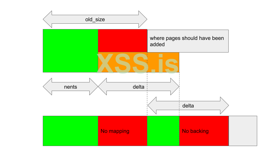

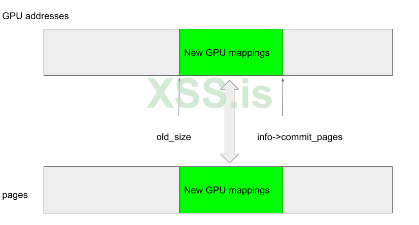

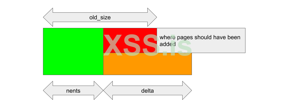

В случае, когда kbase_mem_grow_gpu_mapping вызывается в kbase_jit_grow, адреса графического процессора между (start_pfn + old_size) * 0x1000 to (start_pfn + info->commit_pages) * 0x1000 сопоставляются с недавно добавленными страницами в gpu_alloc->pages, которые являются страницами между индексами pages + old_size и pages + info->commit_pages (потому что delta = info->commit_pages - old_size):
В частности, old_size здесь используется для указания как адреса графического процессора, с которого должно начинаться новое сопоставление, так и смещения от pages массива, где должны использоваться резервные страницы.
Если изменения reg->gpu_alloc->nents после old_size и delta кэшируются, то эти смещения могут стать недействительными. Например, если kbase_va_region при сжатии и nents уменьшается после old_size и delta были сохранены, то kbase_alloc_phy_pages_helper_locked будет вставлять delta страницы reg->gpu_alloc->pages + nents:
Аналогично, в kbase_mem_grow_gpu_mapping будут отображены адреса графического процессора, начинающиеся с (start_pfn + old_size) * 0x1000, используя страницы, находящиеся между reg->gpu_alloc->pages + old_size и reg->gpu_alloc->pages + nents + delta (пунктирные линии на рисунке ниже). Это означает, что страницы между pages->nents и pages->old_size в конечном итоге не будут сопоставлены ни с какими адресами графического процессора, в то время как на некоторых адресах в конечном итоге не будет резервных страниц:

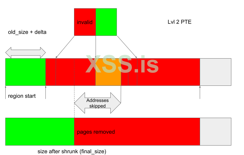

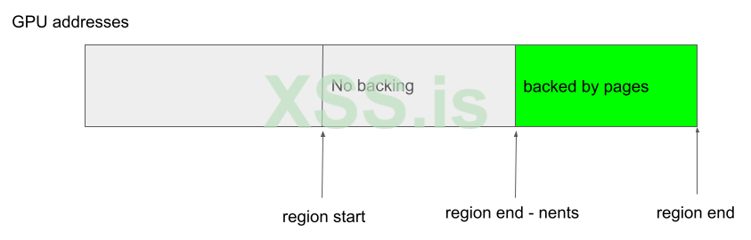

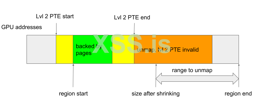

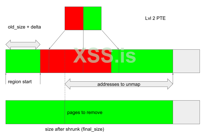

Функция kbase_mmu_teardown_pgd_pages вызывается либо при уменьшении kbase_va_region, либо при его удалении. Как объяснялось в предыдущем разделе, виртуальные адреса в kbase_va_region которые отображаются и поддерживаются физическими страницами, должны быть непрерывными с начала kbase_va_region. В результате, если сопоставлен какой-либо адрес в регионе, то должен быть сопоставлен начальный адрес и, следовательно, запись таблицы страниц высокого уровня, покрывающая начальный адрес, должна быть действительной (если ни один адрес в регионе не сопоставлен, то kbase_mmu_teardown_pgd_pages даже не будет вызван):

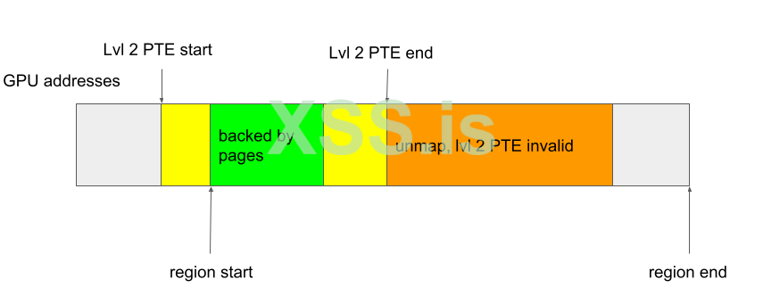

В приведенном выше примере PTE уровня 2, который покрывает начальный адрес региона, сопоставлен, и поэтому он действителен, поэтому в этом случае, если kbase_mmu_teardown_pgd_pages когда-либо встречается не сопоставленный PTE высокого уровня, остальные адреса в kbase_va_region, должно быть, уже не сопоставлены и могут быть безопасно пропущены.

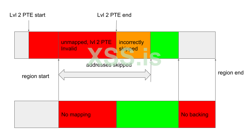

В случае, когда область сжимается, адрес, с которого начинается разметка, находится в пределах kbase_va_region, и весь диапазон между этим начальным адресом и концом области будет размечен. Если запись таблицы страниц уровня 2, охватывающая этот адрес, недопустима, то начальный адрес должен находиться в области, которая не сопоставлена, и, следовательно, остальной диапазон адресов, который нужно отменить, также не должен быть сопоставлен. В этом случае пропуск адресов снова безопасен:
Таким образом, пока области отображаются только по их начальным адресам и не имеют пробелов в сопоставлениях, kbase_mmu_teardown_pgd_pages будет работать правильно.
В случае GHSL-2023-005 возможно создать область, которая не соответствует этим условиям. Например, уменьшив всю область до нулевого размера во время окна race, можно создать область, начало которой не отображается:
Если регион удаляется и kbase_mmu_teardown_pgd_pages пытается удалить первый адрес, поскольку PTE уровня 2 недействителен, то будут пропущены следующие 512 страниц, некоторые из которых, возможно, действительно были сопоставлены:
В этом случае адреса в “неправильно пропущенной” области останутся сопоставленными некоторым записям в pages массиве в gpu_alloc, которые уже освобождены. И эти "неправильно пропущенные” адреса графического процессора могут быть использованы для доступа к уже освобожденным страницам памяти.

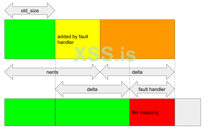

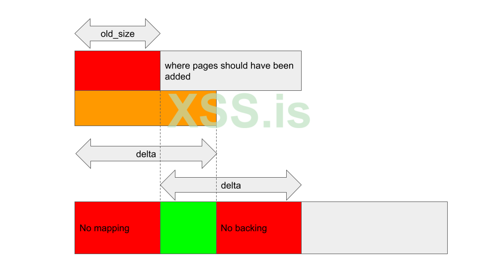

Ситуация, однако, сильно отличается, когда регион увеличивается во время окна race. В этом случае, nents больше, чем old_size когда вызываются kbase_alloc_phy_pages_helper_locked и kbase_mem_grow_gpu_mapping, и delta страницы вставляются по индексу nents pages массива:
pages массив содержит правильное количество страниц для резервного копирования как jit grow, так и для аварийного доступа, и фактически именно так и должно быть, когда kbase_jit_grow вызывается после обработчика ошибок страницы.
При kbase_mem_grow_gpu_mapping вызове delta страницы отображаются на графический процессор из (start_pfn + old_size) * 0x1000. Поскольку общее количество резервных страниц теперь увеличилось на fh + delta, где fh - количество страниц, добавленных обработчиком ошибок, это оставляет последние fh страницы в pages массиве без отображения.
Однако это, похоже, также не создает никаких проблем. В области памяти по-прежнему отображаются только начальные адреса, и в отображении нет пробелов. Страницы, которые не отображаются, просто недоступны из графического процессора и будут освобождены при удалении области памяти, так что это даже не проблема с утечкой памяти.
Однако не все потеряно. Как мы видели, когда происходит сбой страницы графического процессора, если причиной сбоя является то, что адрес не сопоставлен, тогда обработчик ошибок попытается добавить резервные страницы в регион и сопоставить эти новые страницы с экстентом региона. Если адрес ошибки, скажем, fault_addr, то минимальное количество добавляемых страниц равно new_pages = fault_addr/0x1000 - reg->gpu_alloc->nents. В зависимости от kbase_va_region также может быть добавлено некоторое дополнение. В любом случае эти новые страницы будут отображены на графический процессор, начиная с адреса (start_pfn + reg->gpu_alloc->nents) * 0x1000, чтобы сохранить фактическое отображение только адреса в начале региона.
Это означает, что если я вызову другой сбой графического процессора в области JIT, на которую повлияла ошибка, то некоторые новые сопоставления будут добавлены после области, которая не сопоставлена.
Это создает пробел в сопоставлениях графического процессора, и я начинаю получать нечто, что выглядит пригодным для использования.
Обратите внимание, что поскольку для запуска ошибки delta должно быть ненулевым значением, и поскольку delta + old_size страницы в начале региона сопоставлены, по-прежнему невозможно, чтобы начало региона не отображалось, как в случае GHSL-2023-005. Итак, мой единственный вариант здесь - уменьшить область и сделать так, чтобы результирующий размер находился где-то внутри незамеченного промежутка.

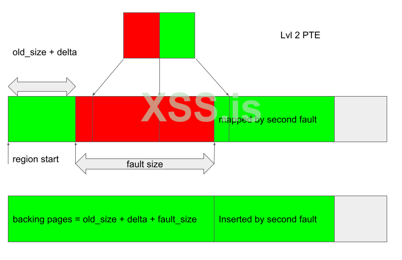

В любом случае, я могу контролировать размер этого сокращения. Имея это в виду, я могу упорядочить область следующим образом:
1. Создайте область JIT и запустите ошибку. Расположите ошибку графического процессора так, чтобы обработчик ошибок добавлял fault_size страницы, достаточные для покрытия хотя бы одного PTE 2-го уровня.
После срабатывания ошибки только начальные old_size + delta страницы отображаются в адресное пространство графического процессора, в то время как у kbase_va_region всего есть old_size + delta + fault_size резервные страницы.
2. Запускает вторую ошибку со смещением, превышающим количество резервных страниц, так что страницы добавляются к области и отображаются после неподтвержденных областей, созданных на предыдущем шаге.
3. Освободите область JIT с помощью BASE_KCPU_COMMAND_TYPE_JIT_FREE, которая вызовет kbase_jit_free сжатие области и удаление страниц из нее. Контролируйте размер этой обрезки так, чтобы размер области после сжатия (final_size) резервного хранилища находился где-то в пределах незамеченной области, охватываемой PTE первого уровня.
Когда область сжимается, kbase_mmu_teardown_pgd_pages вызывается для отмены сопоставления адресов графического процессора, начиная с region_start + final_size и полностью и до конца области. Поскольку весь диапазон адресов, охватываемый 2 PTE первого уровня, не сопоставлен, при kbase_mmu_teardown_pgd_pages попытке размонтирования region_start + final_size выполняется условие !mmu_mode->pte_is_valid для PTE уровня 2, и поэтому при размонтировании будут пропущены следующие 512 страниц, начиная с region_start + final_size. Однако, поскольку адреса, принадлежащие PTE следующего уровня 2, по-прежнему отображаются, эти адреса будут пропущены неправильно (оранжевая область на следующем рисунке), в результате чего они будут отображены на страницы, которые будут освобождены:
После завершения сжатия резервные страницы освобождаются, а адреса в оранжевой области сохраняют доступ к уже освобожденным страницам.
static int kbase_jit_grow(struct kbase_context *kctx,
const struct base_jit_alloc_info *info,
struct kbase_va_region *reg,
struct kbase_sub_alloc **prealloc_sas,
enum kbase_caller_mmu_sync_info mmu_sync_info)
//delta use for allocating pages
gpu_pages = kbase_alloc_phy_pages_helper_locked(reg->gpu_alloc, pool,
delta, &prealloc_sas[0]);
struct kbase_va_region {
u64 start_pfn;
size_t nr_pages;
Но следующий случай не возможен, потому что резервное копирование не начинается с начала области:
и этот следующий случай также не возможен из - за пробелов в адресах:
old_size = reg->gpu_alloc->nents;
delta = info->commit_pages - reg->gpu_alloc->nents;
//old_size используется для растущего маппинга gpu
ret = kbase_mem_grow_gpu_mapping(kctx, reg, info->commit_pages,
old_size);
Это означает, что освобожденную резервную страницу теперь можно повторно использовать как любую страницу ядра, что дает мне множество возможностей использовать эту ошибку. Одна из возможностей - использовать мою предыдущую технику для замены резервной страницы в качестве глобальных каталогов таблицы страниц (PGD) нашего графического процессора kbase_context.
