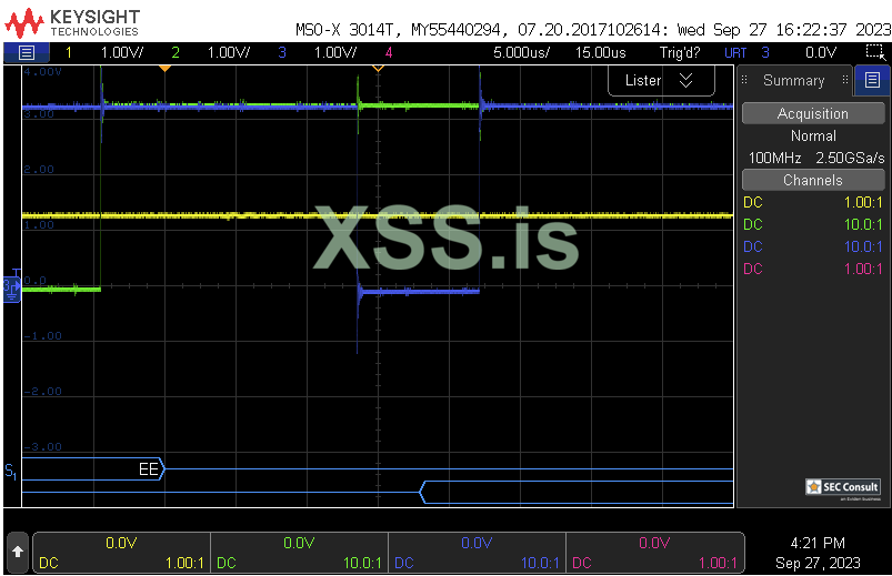

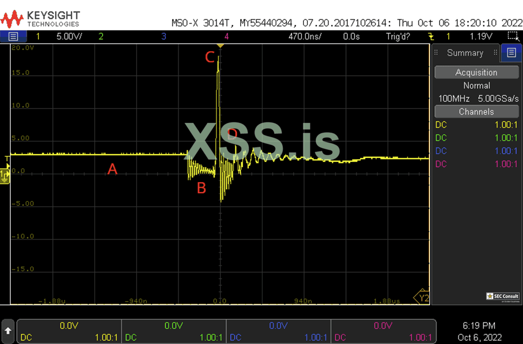

Рисунок 1: Глюк напряжения, наблюдаемый на осциллографе

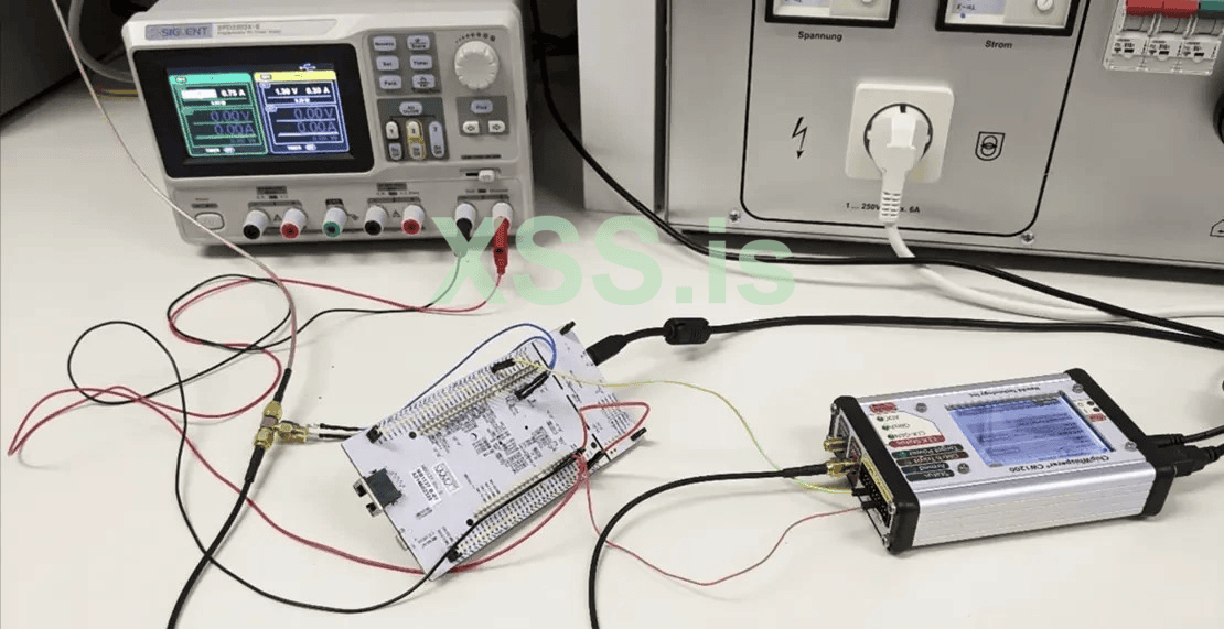

Рисунок 2. Установка для глитчинга с ChipWhisperer Pro, платой разработки STM32 Nucleo и источником питания. Осциллограф расположен в левой верхней части рисунка (не отображается).
Хотя многие используют самодельные инструменты, существуют и профессиональные решения для эксплуатации подобных уязвимостей. Среди них выделяется серия ChipWhisperer, которая развилась из магистерской работы "A Framework for Embedded Hardware Security Analysis" Колина О'Флинна. ChipWhisperer считается наиболее распространенным устройством для глитчинга.
Для работы был выбран именно ChipWhisperer из-за его доступности. Это устройство позволяет проводить эффективные атаки глитчингом на различные микроконтроллеры, включая серию STM32.

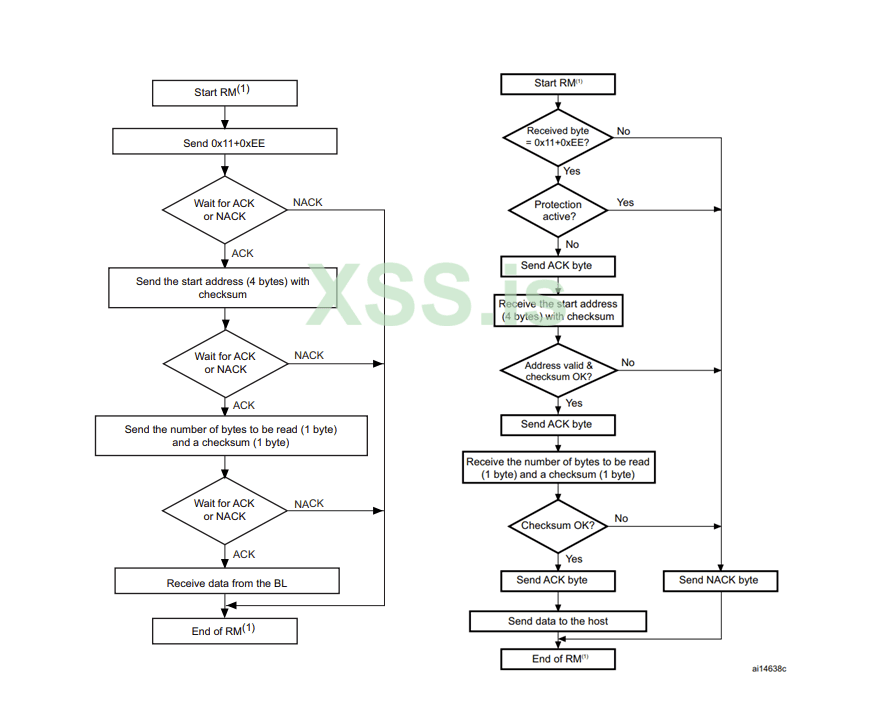

На уровне RDP1 доступен внутренний системный загрузчик, который предоставляет операцию "Чтение памяти". Эта операция позволяет прочитать 256 байт с указанного пользователем адреса памяти. Однако на уровне RDP1 такое чтение запрещено.
Микроконтроллер обеспечивает это ограничение, проверяя состояние RDP перед каждой операцией чтения. Если эта проверка нарушается вольтажным глитчем, она пропускается, и происходит чтение 256 байт памяти.
Повторяя глитчинг команды чтения, можно последовательно считывать фрагменты прошивки по 256 байт и собрать их в полный дамп.

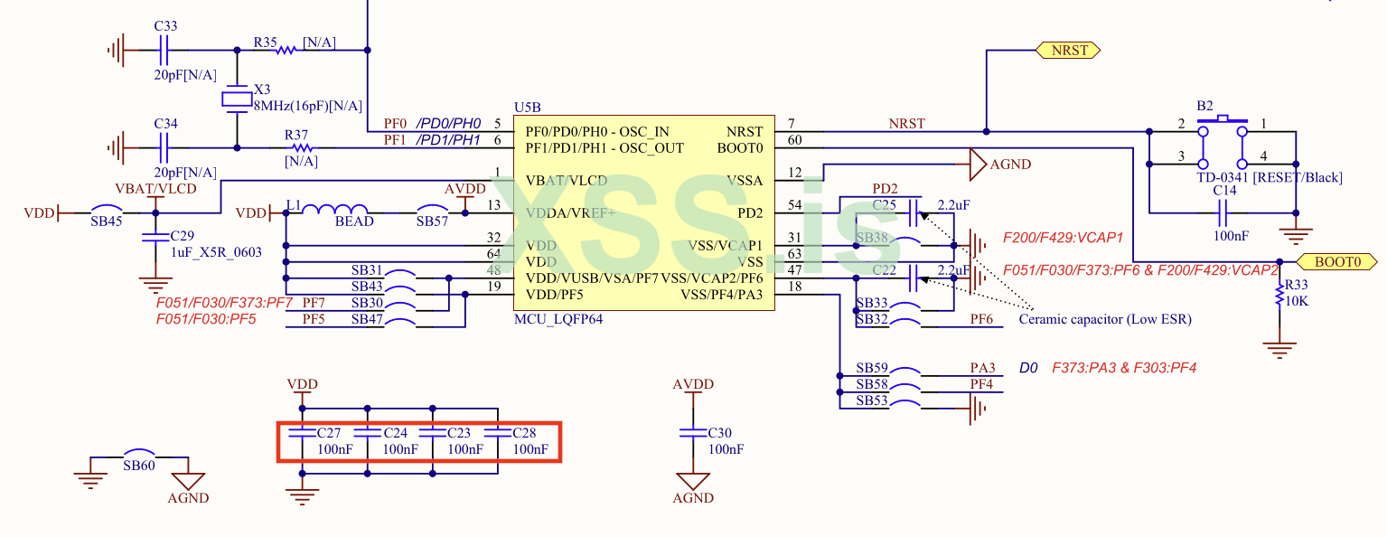

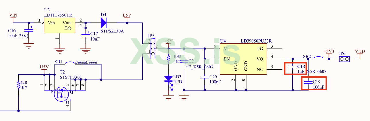

Модифицированная плата и схема (доступна как MB1136) с указанием удаляемых конденсаторов показаны на рисунках 3, 4 и 5.
Эти модификации необходимы для эффективного проведения атаки Crowbar Glitching. Удаление конденсаторов уменьшает буферизацию напряжения, что делает микроконтроллер более восприимчивым к глитчам. Дополнительные пины обеспечивают точку доступа для инструмента глитчинга.
Рисунок 3: Модифицированная плата разработки Nucleo STM32L073RZ
Рисунок 4: Отмеченные на схеме конденсаторы необходимо удалить (Источник: MB1136 лист 1)
Figure 5: Marked capacitors in the schematic need to be removed (Source: MB1136 sheet 2)
Доработка платы:
  • Пины для глитчера добавлены на освободившиеся контакты конденсатора C28.
  • C23 возвращен на место для ограничения перенапряжения после глитча.
Причины удаления большинства конденсаторов:
  1. Конденсаторы накапливают энергию. При большой ёмкости на линии питания напряжение падает медленно при замыкании.
  2. Малая ёмкость обеспечивает резкое падение напряжения, что необходимо для эффективного глитчинга.
  3. Система управления питанием пытается стабилизировать напряжение, это может вызвать резкий скачок при снятии замыкания.
Аналогия: попытка открыть запертую дверь, когда кто-то внезапно открывает её с другой стороны.
Риск: Резкие скачки напряжения могут повредить чип.
Решение: Сохранение нескольких конденсаторов для защиты от повреждений при сохранении эффективности глитчинга.

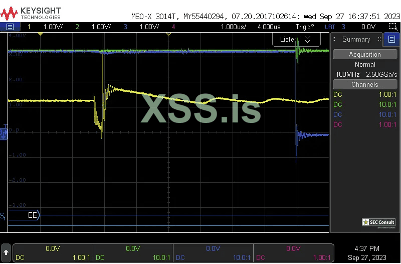

Настройка приводит к глитчу, отображаемому на осциллографе (рисунок 6). Кривая напряжения чипа разделяется на четыре фазы:
  1. Нормальная работа:Постоянное напряжение 3.3В
  2. Глитч:Линия питания замыкается на землюРегулятор напряжения пытается удержать напряжение, но безуспешно
  3. Окончание замыкания:Напряжение резко возрастаетРегулятор все еще пытается поднять напряжение
  4. Восстановление:Регулятор начинает стабилизировать напряжение до 3.3ВНаблюдаются затухающие колебания до полной стабилизации
Рисунок 6: Кривая напряжения питания микросхемы во время глюка

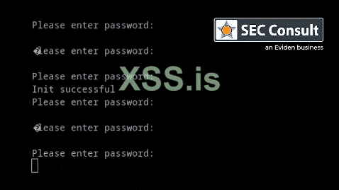

GIF демонстрирует процесс глитчинга проверки пароля в действии.
Основные этапы:
  1. Проводятся несколько попыток глитчинга
  2. После нескольких неудачных попыток глитч срабатывает правильно
  3. Проверка пароля пропускается без ввода корректного пароля
  4. Система возвращает секретную информацию
Рисунок 7 ("Password check glitching in action") визуально отображает этот процесс.

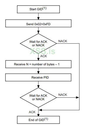

Чтение памяти при RDP1
После понижения уровня RDP до 1, появляется возможность глитчинга команды чтения памяти в доступном загрузчике. Активация загрузчика описана в документе AN2606 от STM.

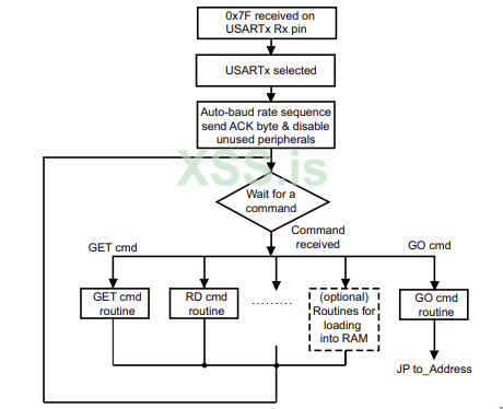

Планируется использование UART-загрузчика на плате STM32F429ZI Nucleo:
  • USART3 или USART1 с конфигурацией 115200 8E1
  • Пин "Boot0" должен быть подтянут к высокому уровню для активации загрузчика
  • Пин "Boot0" и PB10/11 для USART3 доступны на разъеме Nucleo
Протокол описан в AN3155. Для ясности, описание контрольной суммы будет опущено. Подробное описание процесса работы внутреннего загрузчика находится в приложении.

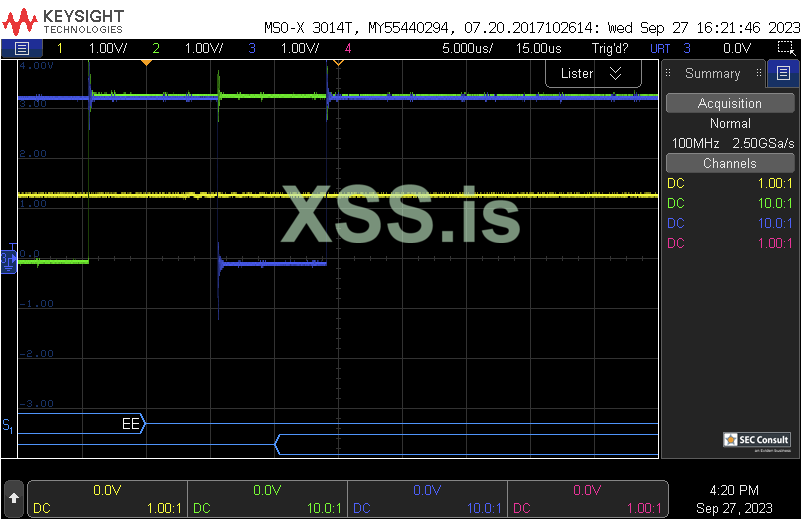

Рисунок 8 демонстрирует успешный глитч. На нижнем канале S1 видно окончание декодированной UART-передачи: 0xEE (контрольная сумма для 0x11).
Рисунок 8: Глюк команды MEMORY_READ на STM32F429ZI
Результат ночного запуска скрипта:
  • 622 успешных глитча
  • Извлечено около 155 КБ защищенной прошивки
Анализ файла "dumped_firmware.bin" раскрыл секретный пароль "MySecretPasswordString" (см. рисунок 9).
Figure 9: Recovered sample program firmware from STM32F429ZI

Дальнейшее исследование выявило еще одну аномалию: ответ UART не был постоянным, а случайно смещался в большом временном окне.
Рисунки 10 и 11 демонстрируют разницу до 8 мкс (S1 показывает декодированную UART-коммуникацию).
Поскольку глитч выполняется с фиксированным смещением от команды, фактически он происходит крайне недетерминированно.
Рисунок 10: Загрузчик STM32 с быстрым ответом
Рисунок 11: Загрузчик STM32 с отложенным ответом
После исключения других возможных причин, было проведено исследование различных тактовых доменов UART-оборудования и самого чипа.

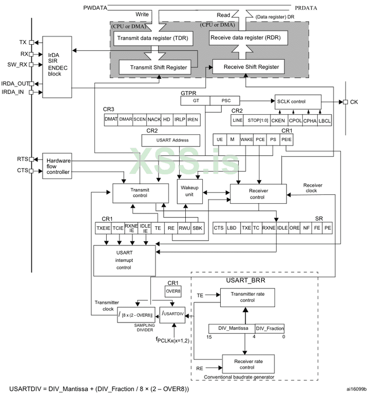

Рисунок 12 ниже предоставляет обзор реализованного UART-оборудования.
Рисунок 12: Блок-схема реализации USART (Источник: RM0090 Figure 296)
Из нижней части рисунка 12 видно:
  1. Тактовая частота ядра fPCLKx модифицируется делителем USARTDIV (на основе скорости передачи).
  2. Дополнительный делитель используется перед применением частоты как тактовой для передатчика и приемника.
Это означает, что UART-оборудование работает значительно медленнее внутреннего ядра. Все данные, отправляемые и получаемые через UART, должны пересекать границу между медленным и быстрым тактовыми доменами.

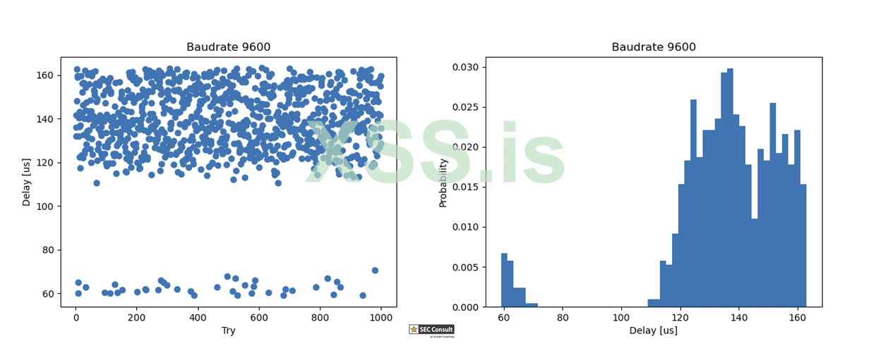

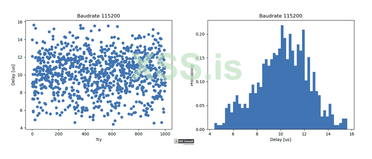

Для проверки наблюдения был проведен статистический анализ задержки ответа при разных скоростях передачи. Гипотеза: если средняя задержка коррелирует со скоростью передачи, то задержка вызвана медленным тактовым доменом UART.
Были созданы множественные графики для 1000 выполнений. Графики для самой быстрой и самой медленной проверенных скоростей передачи показаны на рисунках 13 и 14.
Рисунок 13+14: Диаграмма рассеяния и распределение времени отклика UART для скорости передачи данных 9600
Рисунок 15+16: Диаграмма рассеяния и распределение времени отклика UART для скорости передачи 115200
Графики показывают значительное изменение задержки для разных скоростей передачи (с соотношением 12:1).
Статистика для скорости 9600 бод:
  • Мин. задержка: 59.012 мкс
  • Макс. задержка: 163.130 мкс
  • Средняя задержка: 104.118 мкс
Статистика для скорости 115200 бод:
  • Мин. задержка: 4.400 мкс
  • Макс. задержка: 15.628 мкс
  • Средняя задержка: 11.228 мкс
Анализируя среднюю задержку, видим соотношение примерно 9.3:1. Предполагая фиксированную базовую задержку (из-за обработки и вычисления ответа), это хорошо согласуется с исходным предположением.

Загрузчик STM32
Здесь обобщаются важные части протокола загрузчика, документированные в AN3155. Следующая блок-схема (рисунок 17) показывает последовательность активации загрузчика:
Рисунок 17: Последовательность активации загрузчика STM32 (Источник: AN3155 Рисунок 1)
Поэтому первоначально необходимо передать 0x7F, чтобы активировать цикл загрузчика UART. Команда GET_ID для проверки правильности активации реализована следующим образом (рисунок 18):
Рисунок 18: Последовательность команд GET_ID (Источник: AN3155 Рисунок 6)
Последовательность действий для проверки и использования загрузчика:
  1. Отправка команды:
    • Отправляем 0x02
    • Отправляем 0xFD (контрольная сумма)

Рисунок 19+20: Последовательность команд READ_MEMORY для хоста (исходный рисунок 19: AN3155 Рисунок 8) и устройства (исходный рисунок 20: AN3155 Рисунок 9)
Анализ рисунка 19 показывает простую команду:
  1. Пользователь отправляет 0x11 (команда) и 0xEE (контрольная сумма).
  2. После получения ACK отправляется адрес (например, 0x8000000 для начала FLASH-памяти) и его контрольная сумма (XOR всех байтов адреса).
  3. МК принимает адрес и отправляет ACK.
  4. Отправляется количество байт для чтения (обычно 0xFF для дампа 256 байт) и контрольная сумма 0x00.
В режиме RDP1 команда не получит подтверждения ACK.
Для дампа памяти необходимо глитчить проверку "Protection active?".
