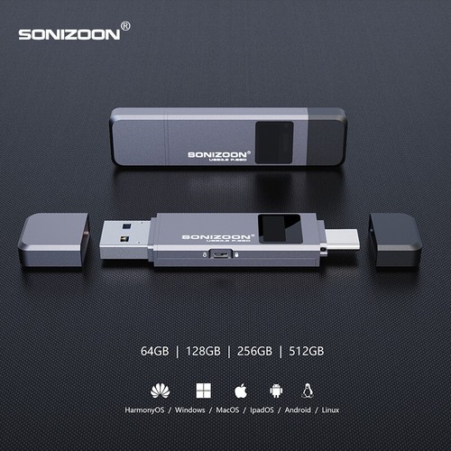

Вы можете уточнить, что конкретно за накопитель?
если нечто подобное Sonizoon,
то в любом случае восстановит работоспособность можно без сохранения данных,
это фактически SSD накопитель с DRAM-чипом от Samaung в кармане
