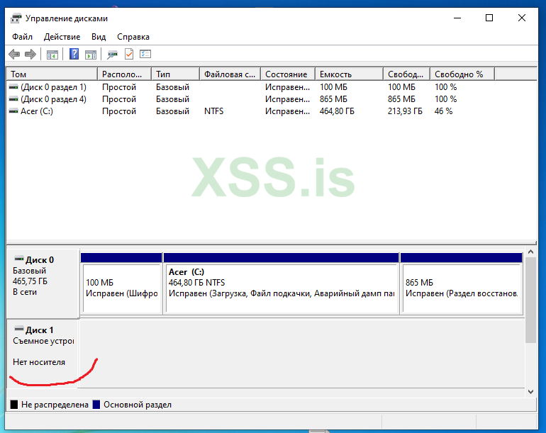

Хотел с помощью rufus создать загрузочную флешку.
В процессе вылетела с ошибкой.
Виндовс перестал ее видеть.
На других машинах то же не видит.
В <<Управление дисками>> отображается следующим образом: (Диск1 - Съемное устройство (D:) - Нет носителя)
Возможно ли как либо это исправить?
Заранее благодарю за любой ответ.

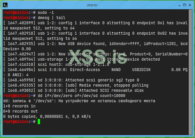

На компе с линуксом из под рута, вставьте флешку в USB порт, затем выполните команду
Bash:
dmesg tail
в ее выводе будет имя файла устройства, соответствующее только что вставленной флешке, затем сотрите таблицу разделов командой:
Bash:
dd if=/dev/zero of=/dev/sdX count=10000
, где sdX - имя имя файла устройства, соответствующее флешке, у вас оно будет другим.
Теперь можно попытаться создать раздел и файловую систему любым удобным способом, хоть в винде, через управление дисками, хоть Acroins-ом, хоть в линукс с помощью cfdisk и mkfs.

Можешь вставить флешку в комп с линуксом? Если она сейчас вставлена, вытащи подожди с минуту, вставь обратно, затем выполни:
Bash:
sudo dmesg tail
и покажи здесь результат выполнения команды, попробую подсказать.

я бы для начала посоветовал узнать идентификатор контроллера (vid, pid) этого носителя через инструмент ChipGenius (или нечто подобное) и далее в Гугле найти под этот контроллер утилиту для прошивки
Тебе надо выяснить какой контроллер используется у флешки, и перепрошить её по гайду. Гайды и все нужные файлы по реанимации можно найти на следующих порталах (не раз с помощью их восстанавливал убитые флешки):
