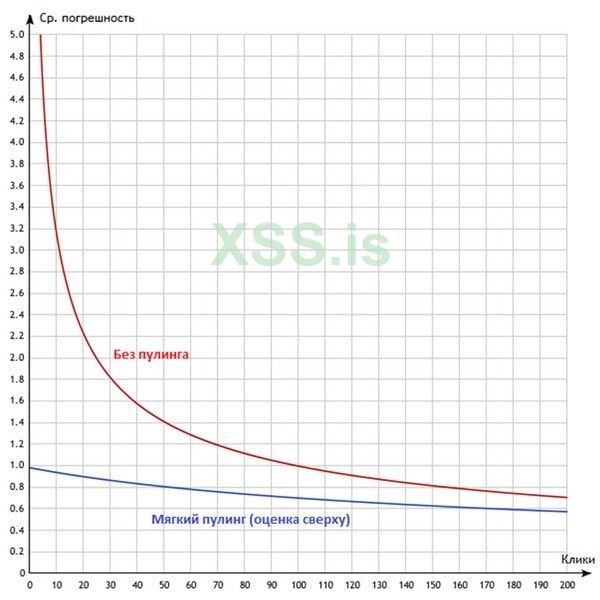

Погрешность
Благодаря теории вероятности, легко вычислить среднюю погрешность которую имеет показатель конверсии. Это число показывает, на сколько, в среднем, показатель конверсии отличается от ее вероятности:
σ=√((p(1-p))/n)
Где p вероятность конверсии, n - число кликов. Например, при конверсии = 1% и 100 кликах мы получаем
σ=√((1% * 99%)/100) ≈0.995%
На первый взгляд, это небольшая погрешность, но искомое число (вероятность конверсии) тоже мало и по условиям примера равно 1%. Другими словами, при 100 кликах погрешность примерно равна показателю конверсии.
Поэтому, для наглядности, перейдем к относительной погрешности, разделив погрешность на вероятность конверсии. Получим 99.5%.
Формула для относительной погрешности:
σ/p=√((p(1-p))/n)/p=√((p*(1-p))/(p^2*n))=√(((1-p))/pn)
Мы можем рассчитать относительную погрешность в зависимости от числа кликов и показателя конверсии. Получим:
Легко видеть, что при низком числе кликов погрешность получается просто астрономической. При одном клике и 1% конверсии относительная погрешность равна 995,0%. То есть, погрешность почти в 10 раз превышает вероятность конверсии.
На самом деле это оценка погрешности снизу. В реальности погрешность будет выше, поскольку на показатель конверсии может повлиять, например, то, что по чистой случайности все 5 кликов ключевого слова произошли ночью.

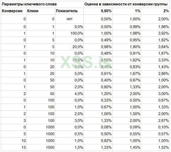

Мягкий пулинг
Теоретическая оценка снизу A=1. Что подтверждается практикой. За исключением больших интернет-магазинов, которые торгуют всем - от памперсов до холодильников. Если у них за группу принять все их ключевые слова, то оптимальный A около 0.7. И даже в этом случае, 0.7 ближе к 1 чем к 0. Следовательно, мягкий пулинг не хуже, чем полное отсутствие пулинга.
В итоге наша формула:
Вероятность конверсии ≈(Конверсии + 1)/(Клики + 1/M )
Например, в объявлении показатель конверсии равен 1%, у ключевого слова было 100 кликов и 2 конверсии. Тогда оценка будет равна (2+1)/(100+1/1%)= 3/200 = 1.5%.
Другой пример: у ключевого слова было 10 кликов и ни одной конверсии, оценка равна (0+1)/(10+ 1/1%)=1/110=0.91%
Чтобы понять адекватность этого метода, мы построим таблицу:
Как мы видим, оценки получаются довольно адекватными. При небольшом числе кликов, оценка - значительно лучше показателя конверсии, при большом - они почти не отличаются.
Мы можем посчитать максимальную погрешность, которая будет при мягком пулинге и сравнить ее с погрешностью без пулинга:

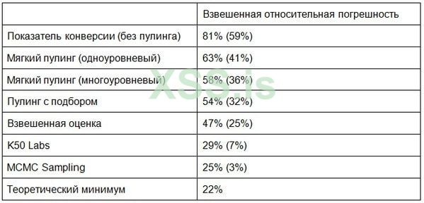

Многоуровневый пулинг
Показатель конверсии объявления тоже обладает довольно высокой погрешностью. Поэтому его тоже можно «пулить» и использовать это оценку для расчета ключевого слова.
Например, показатель конверсии у кампании 1%. У объявления 300 кликов и 2 конверсии. У ключевого слова была 1 конверсия и 70 кликов. Считаем оценку вероятности конверсии объявления (2+1)/(300+1/1%)=3/400=0.75%. Используем оценку объявления для оценки конверсии ключевика (1+1)/(70+1/0.75%)=2/203=0.985%
Таблица
По этой ссылке таблица в Google Docs, которая оценивает вероятность конверсии методом многоуровневого пулинга. Скопируйте ее себе на Google диск или сохраните как файл для Microsoft Excel.
В таблице есть четыре уровня: Аккаунт (все ключевые слова), Кампания, Объявление и Ключевое слово. Названия уровней условные. К примеру, вы можете, вместо объявления подставить URL.
Более того, можно посчитать оценку не только вероятности конверсии, но и, например, вероятность отказа. Нужно просто подставить вместо числа конверсий число отказов.
Проще всего посчитать данные по мягкому пулингу. Для этого нужно просто скопировать в таблицу данные по ключевым словам.
Также эта таблица считает погрешность, которую вы можете снизить, подобрав оптимальную степень пулинга. Для этого нужно вставить статистику по двум периодам.
В общем, чтобы подобрать степень пулинга, нужно:
- Разбить данные на два непересекающихся периода. Например, весна и лето 2015 года и вставить эти данные в таблицу.
- Попробовать изменить степень пулинга «Объявление->Ключевик» (H4). так чтобы минимизировать ошибку (D9)
- Попробовать изменить степень пулинга «Кампания->Объявление» (F4). так чтобы минимизировать ошибку (D9)
- Попробовать изменить степень пулинга «Аккаунт-> Кампания» (D4). так чтобы минимизировать ошибку (D9)
- Вернуться на второй шаг и еще пару раз пройти этот цикл. И, в конечном итоге, вы найдете оптимальные коэффициенты пулинга. Это может занять до получаса, но для каждого сайта это нужно сделать один раз в жизни.
- Вставьте суммарные данные за весь период, и таблица посчитает довольно точные оценки конверсии.
Поэтому снижение ошибки, например, с 40% до 36% повысит эффективность ставок намного выше, чем на 10%.

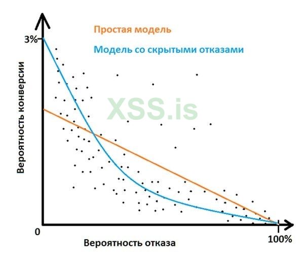

Регрессионный анализ
В математической статистике есть целый раздел, который изучает взаимосвязь между переменными и позволяет предсказывать значение одной переменной при наличии известных значений других. Этот раздел называется «регрессионным анализом».
Допустим, у нас конверсия равна 1%, а показатель отказов около 50%. Используя таблицу, данную в начале статьи, можно понять, что погрешность у показателя отказов в 10 раз ниже, чем у показателя конверсии при одинаковом числе кликов.
При этом, эти переменные имеют сильную обратную корреляцию. В зависимости от сайта - от 60% до 90%. Грубо говоря, это значит, что мы можем восстановить вероятность конверсии с точностью 60%-90%, зная вероятность отказов.
В общем, мы можем в несколько раз снизить погрешность оценки конверсии, благодаря добавлению информации, которую несет показатель отказов.
Но для этого нужно построить статистическую модель. Благодаря формуле полной вероятности, мы можем разложить вероятность конверсии так:
P[конверсия]=K *(1-P[отказ])
Где:
P[конверсия] - вероятность конверсии
P[отказ] - вероятность отказа
K - вероятность того, что произойдет конверсия, в случае если не было отказа.
Для простоты предположим, что K - это некоторая постоянная, одинаковая для всех ключевых слов. Это предположение может показаться довольно грубым, но на практике даже такая простая модель обладает довольно высокой точностью.
K можно оценить как:
K≈( показатель_конверсии_аккаунта )/(1 - показатель_отказов_аккаунта )
P[конверсия]≈( показатель_конверсии_аккаунта )/(1 - показатель_отказов_аккаунта ) *(1-P[отказ])
Вероятность отказа мы можем оценить с помощью пулинга. Нужно просто в таблицу, вместо числа конверсий, подставить число отказов. Далее, подставим оценку вероятности отказа в эту формулу и получим еще одну оценку конверсии. Назовем ее оценкой по отказам.
