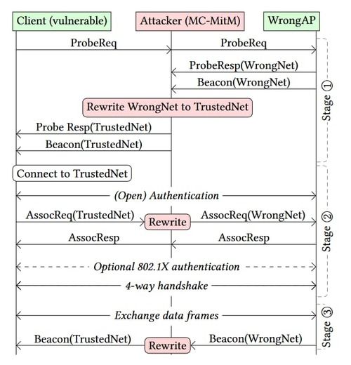

Атака сводится к созданию атакующим точки доступа (WrongAP на диаграмме), обеспечивающей на другом канале трансляцию обращений к менее защищенной подставной сети (WrongNet), к которой должен подключиться клиент вместо желаемой сети (TrustedNet). Точка доступа может быть создана на обычном ноутбуке и применяется для организации многоканальной MitM-атаки на жертву (MC MitM). Атака осуществляется в три этапа:
1. Определение сети (Network Discovery). MitM-система перехватывает пакеты, отправляемые в эфир жертвой и заслуживающей доверия точкой доступа (TrustedNet), заменяя в них SSID - в пакетах от точки доступа SSID заменяется на идентификатор менее защищённой сети, а в ответах жертвы на реальный, чтобы симулировать взаимодействие клиента и заслуживающей доверия точки доступа. В итоге устройство жертвы получает ответы и считает, что искомая сеть находится поблизости, несмотря на то, что эти ответы транслируются точкой доступа атакующего.
2. Захват аутентификации (Authentication hijacking). Атакующий симулирует успешную аутентификацию и вынуждает клиента подключиться к менее защищенной сети, вместо заслуживающей доверия. Как и на прошлой стадии атакующий перехватывает кадры, отправляемые при аутентификации клиентом, заменяет в них SSID и переотправляет точке доступа.
3. MitM. После согласования канала связи атакующий подменяет SSID c WrongNet на TrustedNet, создавая впечатление, что пользователь работает через заслуживающую доверия сеть, а не через менее защищенную сеть.
