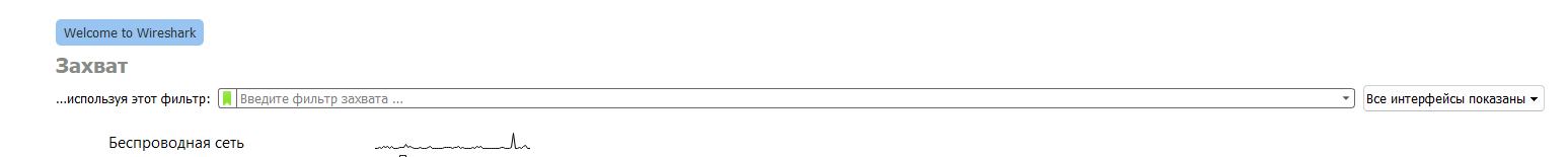

Запускаем сниффинг на интерфейсе который подключен к атакуемой сети:

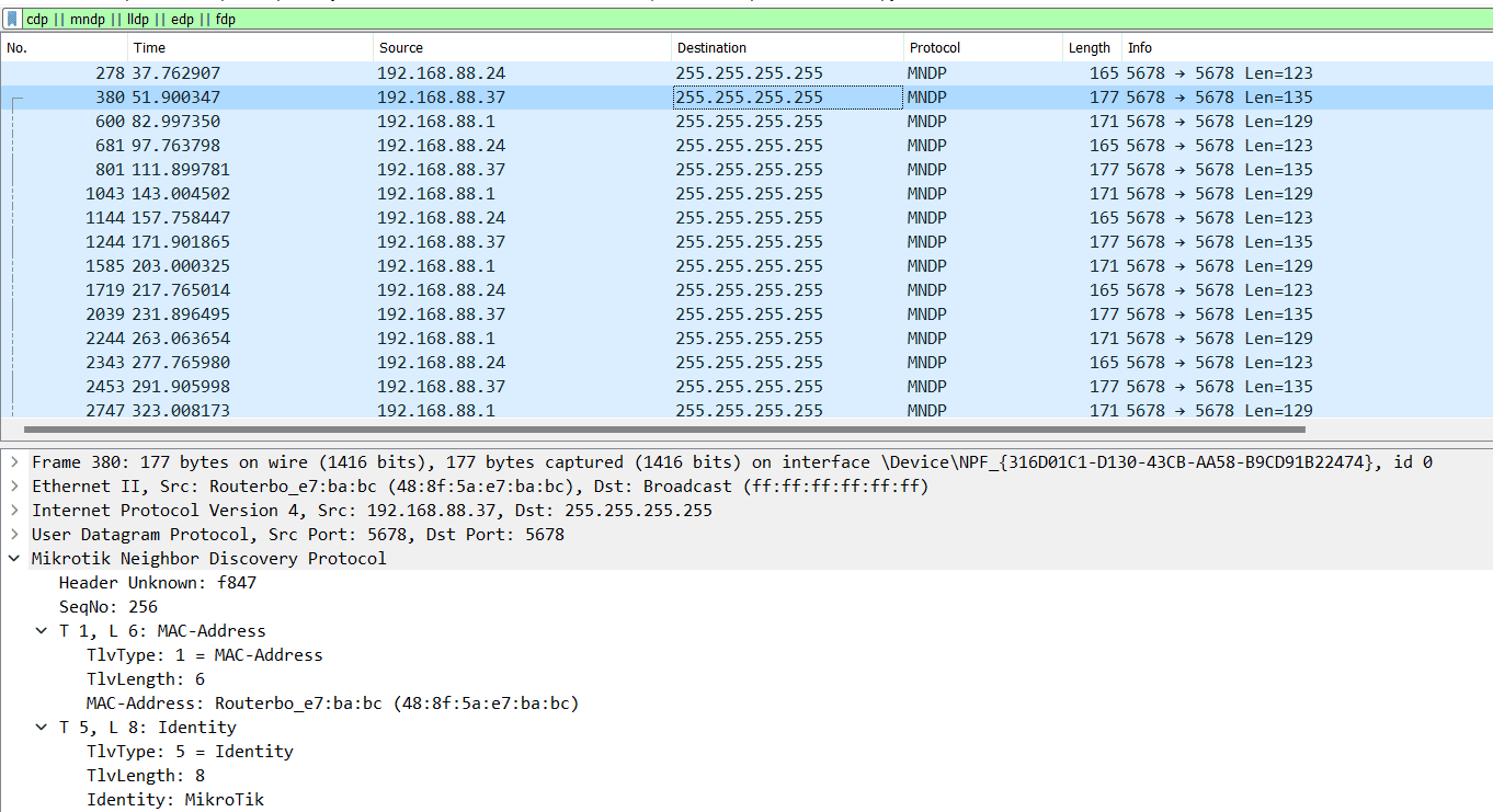

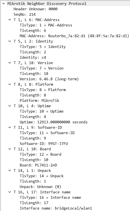

Эти протоколы используются оборудованием для коммуникации между “соседями” в сети. Пакеты содержат ценную информацию об сетевом оборудовании и сети в открытом виде.
Мы будем работать с пакетами протоколов, которые по дефолту использует оборудование Mikrotik.
DP – семейство протоколов от разработчиков оборудования Cisco, их использует сетевое оборудование для коммуникации между собой в сети.
Список протоколов семейства DP:
При анализе пакетов этих протоколов, можно получить такую информацию об отправителе пакета:
Тип устройства:
Модель и производитель:
Версия программного обеспечения:
MAC-адрес устройства:
Порт подключения:
Информация о VLAN (при наличии):
Параметры качества обслуживания (при наличии):

Запускаем Wireshark и запускаем сниффинг на интерфейсе, который подключен к атакуемой сети
В строке фильтра пишем нужные нам пакеты для перехвата:
Теперь нажав на любой из перехваченных пакетов, можно получить информацию про оборудование.

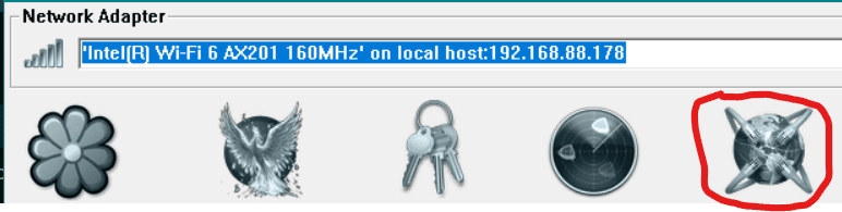

Для запуска инструмента нам нужен микротик, который будет размещен в поле доступности сигнала WIFI от соседских точек.
Запускаем инструмент:
Теперь после вывода таблицы, основными колонками будут эти:

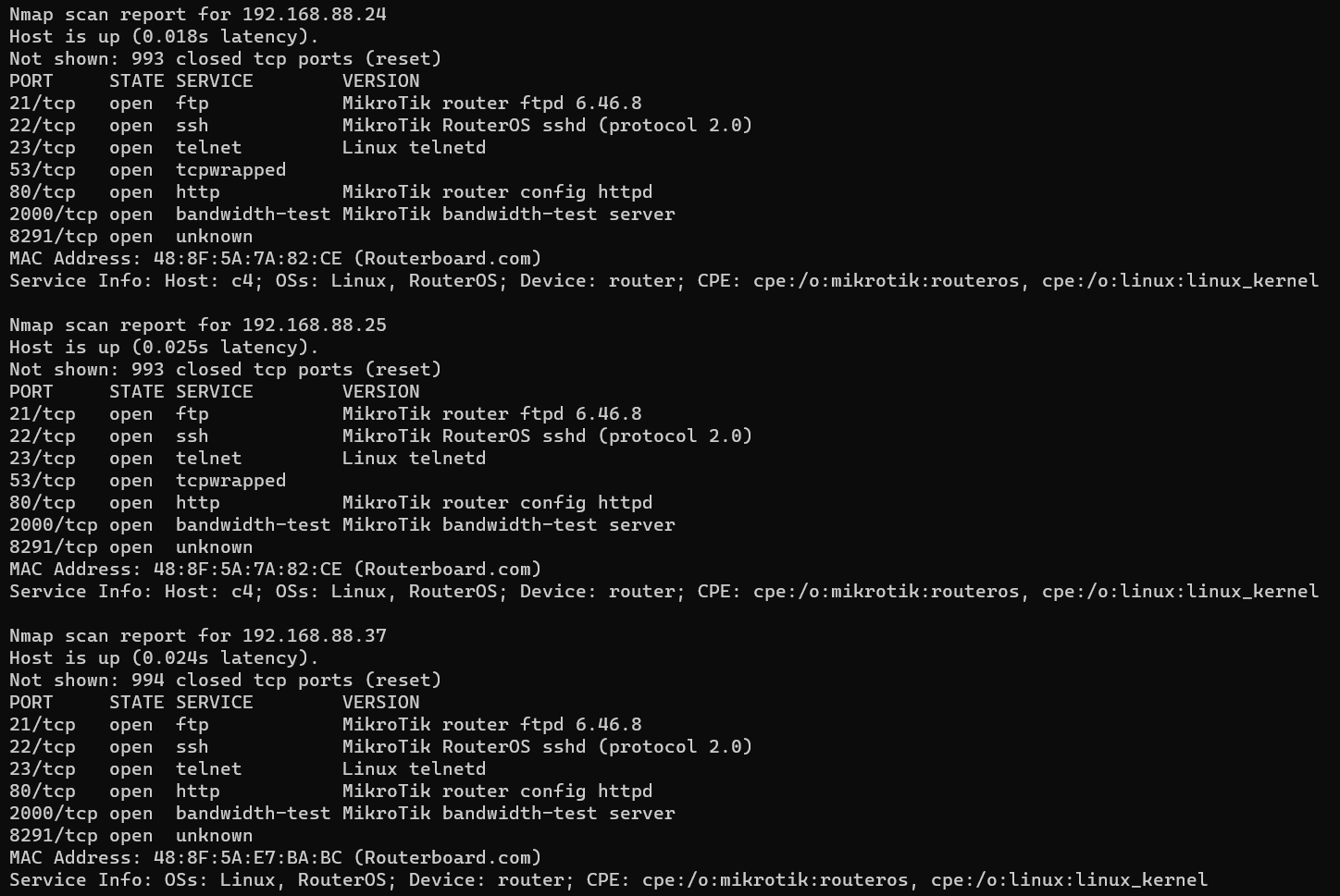

Определение версии прошивки RouterOS с помощью сканирования версий служб:
На устройствах на базе RouterOS, перед названием службы есть надпись “Mikrotik”, версия службы равна версии прошивки RouterOS.

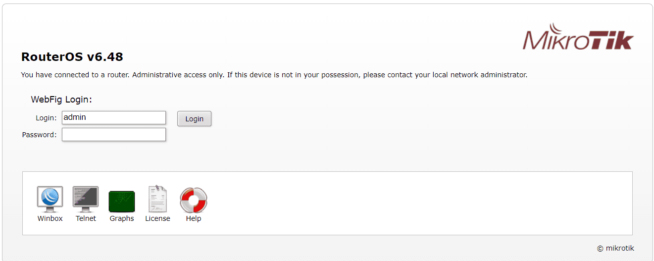

Определение версии RouterOS с помощью парсинга веб страницы:
(Этот метод будет работать на устройствах на которых открыт 80 порт)
Все очень просто, переходим на IP адрес роутера через браузер, и попадаем на страницу входа в учетку.

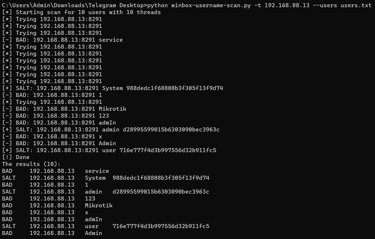

Сканирование активных юзеров системы RouterOS:
С помощью скрипта снизу, мы сможем проверить наличие нужных нам юзеров.
Нам нужен словарь с юзернеймами для проверки на их наличие в системе.
Запускаем скрипт:
Также можно задать сканирование одного юзера:
И сканирование нескольких таргетов из тхт списка:
После запуска, сможем увидеть такую картину:
Юзеры с подписью “SALT” это активные юзеры в системе.

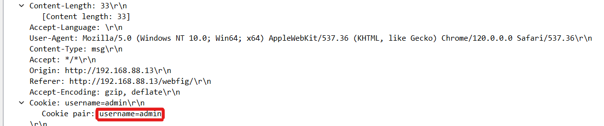

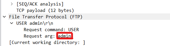

Определение активной сессии в системе RouterOS через перехват сетевого траффика:
Если перехватывать сетевой траффик в то время когда кто то логинится в систему через веб-панель/FTP можно узнать под каким юзером сессия входа.
Открываем Wireshark, и поле ввода фильтра пишем это значение:
После открытия появившихся вкладок, мы увидим юзернейм под которым зашли в систему.
Для http:
Для ftp:

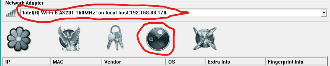

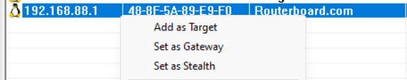

Для проведения MITM атаки будем использовать инструмент Intercepter-NG.
Скачать: http://sniff.su/download.html

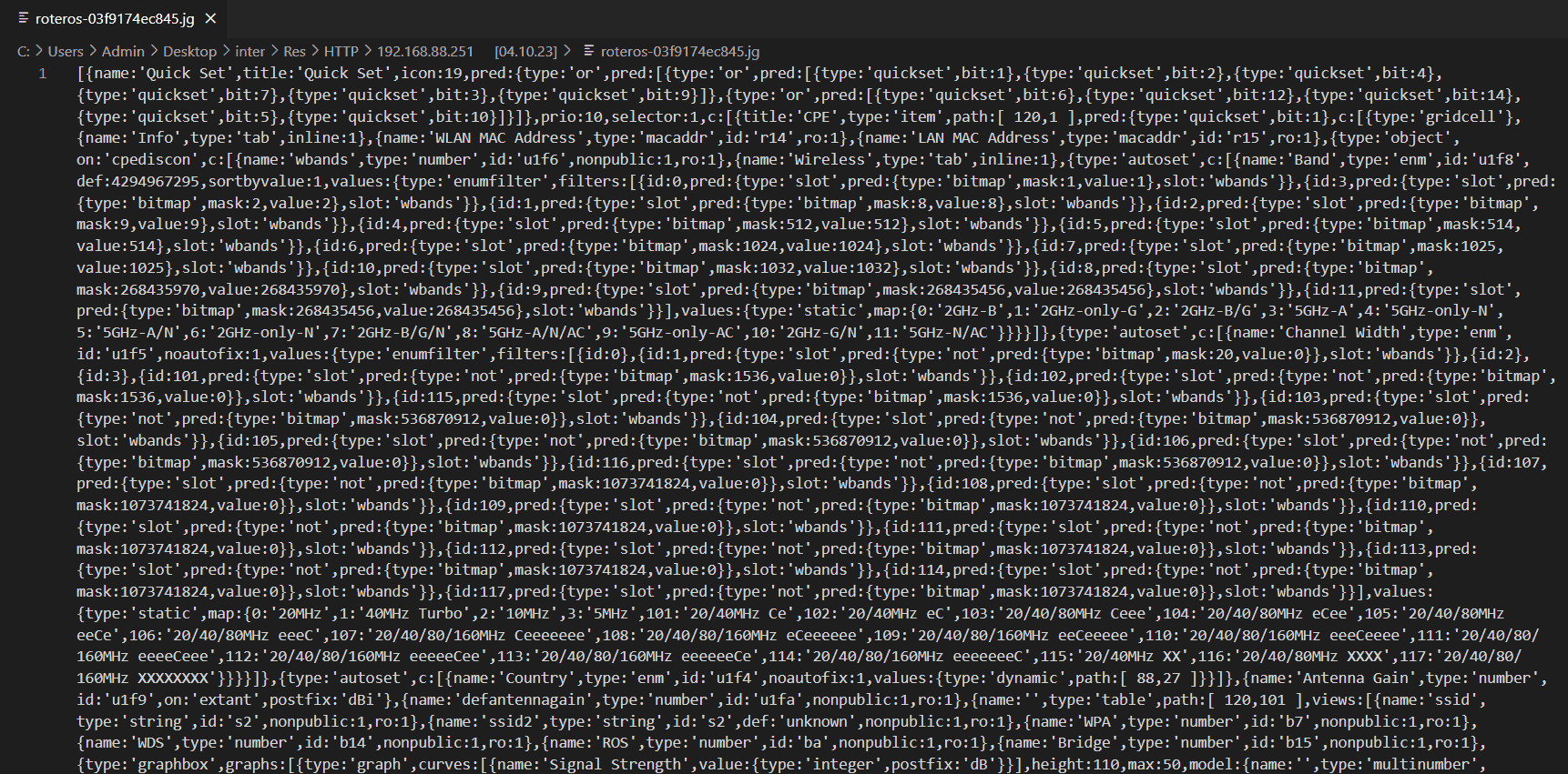

Готово, MITM атака запущена. Теперь когда кто то в сети успешно залогинится в системе Mikrotik, в директории RES появится папка в которой будет файл с расширением .jg (routeros-xxxxxx.jg)
Открыв этот файл с помощью текстового редактора, мы сможем увидеть полный список параметров и конфигурации устройства.

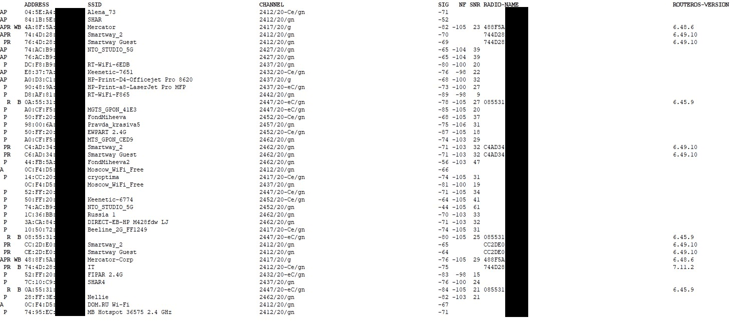

Приступим к определению. Перед пентестом нам нужно определить доступные Wifi точки на базе оборудования Mikrotik, для этого будем использовать еще один микротик и инструмент Wirelles scan.Определение доступных беспроводных точек Mikrotik
Для этого кейса я взял хорошую железку Mikrotik hap ac2, подаем на него питание и подключаемся к нему через ethernet.
Зайдя на устройство по Winbox-у, запускаем инструмент командой:
/interface wireless scan wlan1 background=yes
Теперь в консоли винбокса мы сможем увидеть информацию про доступные беспроводные точки:
Если в колонке ROUTEROS-VERSION мы увидим какое-то значение, предположительно эта беспроводная точка висит на оборудовании Mikrotik.

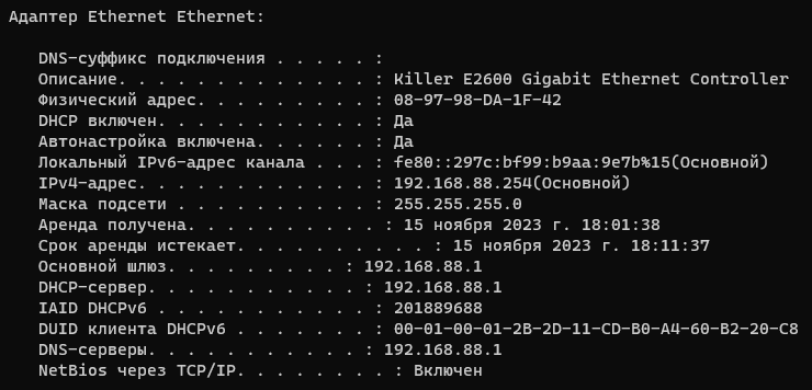

Мы в сети. Начнем определять все что окружает нас.Первичный просмотр информации с адаптера
Для просмотра настроек адаптера пишем в консоли
ipconfig/all
ifconfig
Исходя из этой информации мы можем узнать:
- Наш адрес (192.168.88.254)
- Текущую подсеть (Исходя из нашего IP и маски подсети - 192.168.88.1/24)
- Основной шлюз (192.168.88.1, в 99% случаев это основной роутер/коммутатор в сети)
- DHCP/DNS сервер (в 99% случаев это основной роутер/коммутатор в сети)

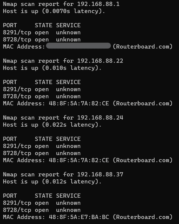

Первым делом определяем все доступные нам подсети, в этом нам поможет Nmap.Почти в 90% случаев в каждой подсети есть хост с адресом который заканчивается на .1 (xxx.xxx.xx.1)
Для сканирования вероятно активных подсетей:
Nmap 192.168.0-254.1 -sn
Для полного сканирования ВСЕХ активных подсетей:
Nmap 1-254.0-254.0-254.1 -sn
Теперь сохраним список активных подсетей, он нам пригодится для будущей работы.
(Для сохранения информации про сканирование можно использовать флаг -oN)

Для перехвата сетевых пакетов будем использовать Wireshark.
Скачать Wireshark: https://www.wireshark.org/download.html
В строке фильтра пишем это значение:
cdp || mndp || lldp || edp || fdpПосле небольшого ожидания, мы увидим полученные пакеты в сети. Стоит обратить внимание на устройства от которых исходили пакеты, это и есть сетевое оборудование.

Определение по открытым портам:Уникальные порты для оборудования Mikrotik по дефолту это: 8291 (Winbox), 8728 (API)
В 90% случаев эти порты открыты на оборудовании Mikrotik, для проверки устройств подсети на наличие этих открытых портов будем использовать Nmap:
Nmap <подсеть> -p 8291,8728 --open
Определение по баннерам служб:
Оборудование Mikrotik можно определить по баннерам служб, просканируем сеть с помощью Nmap:
Nmap <подсеть> -sV
Теперь ищем хосты с надписями “Mikrotik” в баннерах служб.

Парсинг сетевых пакетов семейства DP
С помощью анализа сетевого траффика в сетях на базе оборудования Mikrotik, можно перехватить пакеты протоколов типа DP (Discovery Protocol)Парсинг сетевых пакетов семейства DP

MNDP (MikroTik Neighbor Discovery Protocol):
Назначение: Используется MikroTik-устройствами для обнаружения соседних MikroTik-устройств в сети.
Особенности: Позволяет устройствам MikroTik обмениваться информацией о себе, такой как MAC-адрес, IP-адрес и другие параметры.
Тип устройства:
Идентификация конкретного типа соседнего устройства, такого как маршрутизатор, коммутатор, маршрутизатор VoIP (в случае LLDP-MED) и т. д.
Определение модели и производителя оборудования, что полезно при управлении и обслуживании сети.
Получение информации о версии встроенного программного обеспечения устройства, что может быть важным для обновлений и управления безопасностью.
Определение физического адреса соседнего устройства, что может быть полезным для идентификации конкретных устройств в сети.
Порт подключения:
Информация о физическом порте, через который соседнее устройство подключено к сети. Это может помочь в определении топологии сети.
Передача информации о VLAN, что полезно при настройке виртуальных локальных сетей и сегментации сети.
В случае LLDP-MED, предоставление дополнительной информации о параметрах качества обслуживания для устройств, таких как IP-телефоны.
Для анализа сетевых пакетов будем использовать Wireshark.
Сбор информации про активные беспроводные точки на базе RouterOS
Будем использовать системный инструмент RouterOS для сбора информации про доступные WIFI точки.Для запуска инструмента нам нужен микротик, который будет размещен в поле доступности сигнала WIFI от соседских точек.
ADDRESS – bssid адрес точки доступаSSID – название точки доступаCHANNEL – канал на котором работает точкаSIG – уровень сигнала к точке доступаROUTEROS-VERSION – версия прошивки RouterOSАктивный сбор информации
Nmap -sV <ip>

Наличие списка юзеров при пентесте, очень помогает при брутфорсе доступа к оборудованию.Сканирование активных юзеров системы RouterOS:
Winbox-username-scan.py

Запускаем скрипт:
Python winbox-username-scan.py -t <IP> -users <путь к словарю>
-user <user>И сканирование нескольких таргетов из тхт списка:
-users <путь к списку с юзерами>После запуска, сможем увидеть такую картину:
Ip.addr == <IP> && http or ftp
Для http:
Для ftp:
Перехват конфига RouterOS
Запустив MITM атаку против оборудования Mikrotik, можно получить конфиг оборудования с настройками системы и прочей информацией.Для проведения MITM атаки будем использовать инструмент Intercepter-NG.
- Открываем Intercepter-NG.exe
- Выбираем сетевой адаптер и заходим в меню сканирования сети
- Запускаем сканирование сети нажав ПКМ> Smart scan
- После окончания сканирования, кликаем ПКМ> Add as target на IP сетевого оборудования Mikrotik.
- После выбора целей, переходим в вкладку для запуска атаки.
- Запускаем атаку:

Для получения информации про VRRP домен будем использовать инструмент Wireshark.
Открываем инструмент и в строке ввода фильтра пишем “VRRP”.
После перехвата пакетов VRRP можно получить такую информацию:
