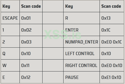

Вначале были коды сканирования, они представляют собой (одно- или многобайтовые) значения, создаваемые прошивкой клавиатуры и не зависящие от раскладки клавиатуры. Вот несколько примеров значений для стандартной клавиатуры ANSI US:
Многобайтовые коды сканирования всегда начинаются с 0xE0, 0xE1 или 0xE2 и иногда называются «расширенными» кодами сканирования. В предыдущем примере вы можете видеть, что они могут служить способом отличить левую клавишу управления от правой клавиши управления.
Верхний бит скан-кода указывает, нажата ли клавиша (0) или отпущена (1). Когда клавиша нажата, мы называем ее make code а когда она отпускается, она называется break code. Допустим, мы набрали «ctrl+r», и будут получены следующие коды сканирования:
