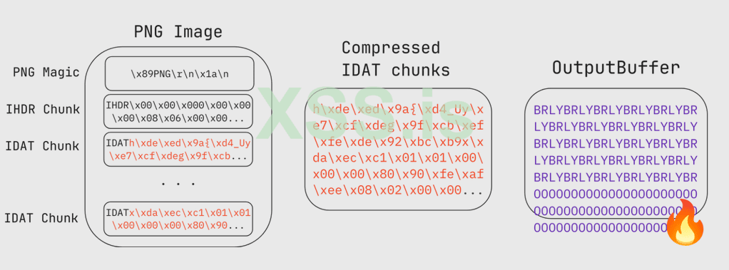

До углубления в детали техники эксплойтации, которые мы использовали, картинка сверху демонстрирует общий взгляд на то, как этот PNG парсер работает. Сперва парсер определяет местонахождение различных чанков в PNG, затем он извлекает глобальную информацию из IHDR чанка, такую, как: ширина и высота. В то время, когда все чанки IDAT, которые хранят фактические данные PNG, сконцентрированны в single buffer(На рисунке называются Compressed IDAT чанки). Затем парсер выделяет все buffer'ы, необходимые для обработки изображения, и наконец, распаковывает IDAT чанки в другой буффер, который мы называем OutputBuffer.

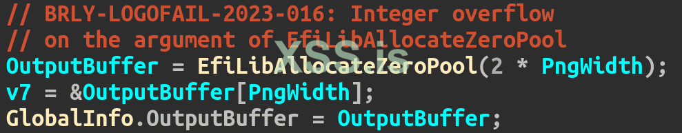

Сниппет сверху показывает корневую причину выбранного креша: integer overflow на размере, используеммом для выделения OutputBuffer. Так как PngWidth относиться к ширине, содержащайся в IHDR чанке, атакующий может увеличить это значение, так что результатом 32-битного умножения станет overflow(к примеру - 2 * 0x80000040 = 0x80).
Изза этого integer overflow, атакующий может выделить OutputBuffer, который недостаточно велик для содержания несжатых данных, что напрямую приводит к heap overflow с данными, контролируемыми атакущим в фазе распаковки PNG.

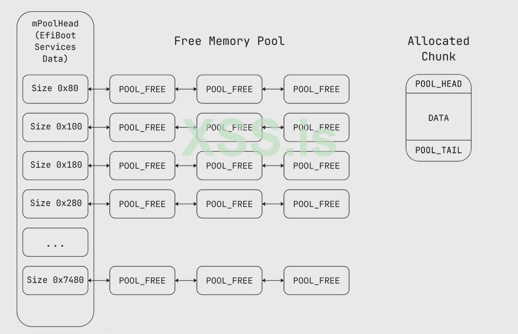

UEFI Heap является pool-based. Это означает, что он хранит набор pool'ов для разных типов памяти - изображение сверху показывает, что pool асоциирован с типом памяти EfiBootServicesData. Каждый pool содержит набор чанков памяти (представленных объектом POOL_FREE), которые распределены по размеру, и используются для выполнения запросов на выделение памяти. Для примера - когда EFI_BOOT_SERVICES->AllocatePool вызван, heap manager выбирает корректный свободный лист, основываясь на размере запрашиваемого выделения, отвязывает первый элемент POOL_FREE, и возвращает выделенный чанк вызывателю. Выделенный чанк обёрнут с POOL_HEAD и POOL_TAIL объектами, то есть когда EFI_BOOT_SERVICES->FreePool вызван на чанк, heap manager может получить все метаданные, необходимые для возвращения этого чанка в соответствующий свободный лист.

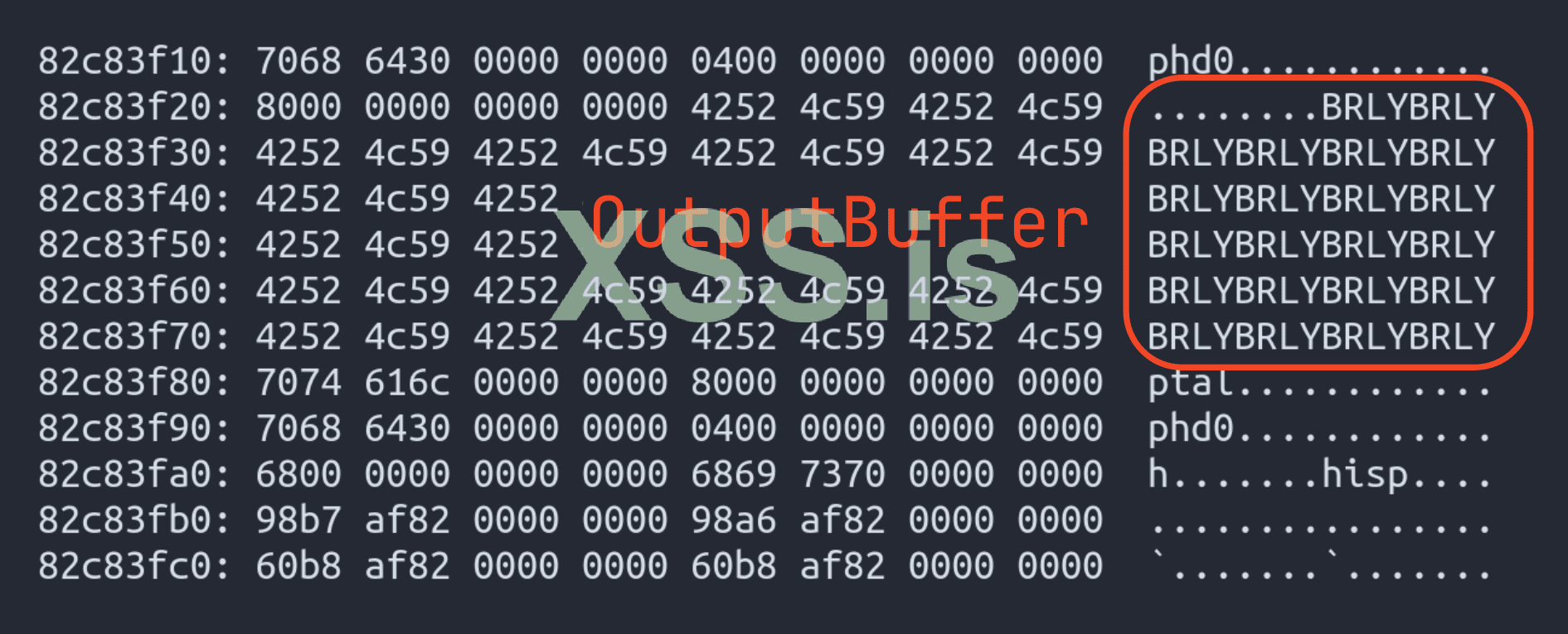

Одна из особенностей UEFI заключается в том, что используемая в процессе загрузки память, не очищается при передаче управления к операционной системе, поэтому она сохраняется после загрузки и может быть проверена из операционной системы. Скриншот ниже демонстрирует, что OutputBuffer может быть найден поиском паттерна “BRLYBRLY”, который получается в результате распаковки чанков данных PNG. С первого взгляда это понимание, похоже, определяет, что храниться после OutputBuffer.
Однако этот контент памяти не является снапшотом памяти, во время overflow, больше тем, что осталось после передачи контроля операционной системе. По этой причине, чанк начинающийся с адреса 0x82c83f90 - это не то, что присутствует по время overflow и может быть повреждено, а последний объект, который был выделен в этом месте кода UEFI.

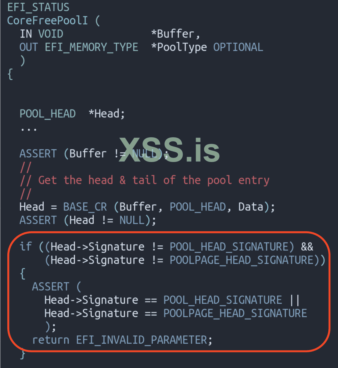

Для преодоления данной проблемы, мы используем следующее понимание, которое мы обнаружили во время прочитывания исходного кода EFI_BOOT_SERVICES->FreePool. Как мы можем видеть в следующем сниппете, FreePool сразу же возвращает ошибку, когда подпись освобождаемого чанка не совпадает с POOL_HEAD_SIGNATURE (определен, как “phd0”).
Это значит, что путем поломки подписи выделенного чанка после OutputBuffer, мы можем принудить FreePool к возврату ошибки, и чанк будет возвращен в free list'ы, и поэтому он не будет использоваться снова для будущих выделений памяти. Эту техника, которую мы не видели задокументированной где-либо, эффективно консервирует содержимое выделенного чанка, что позволяет атакующему инспектировать его с ОС.

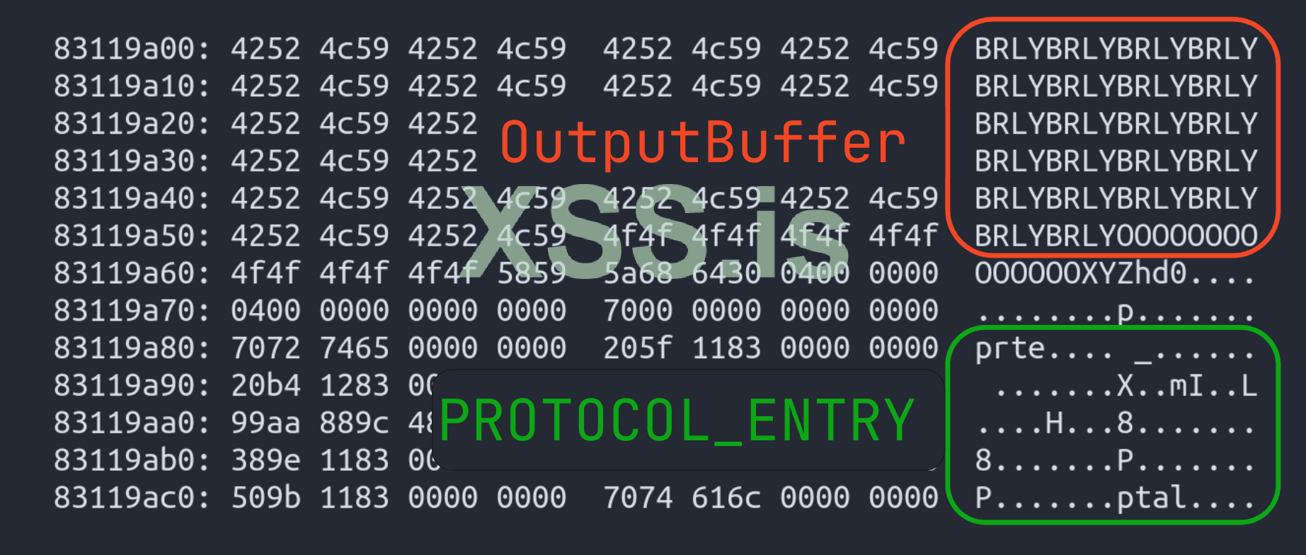

Мы сразу поняли, что объект PROTOCOL_ENTRY станет мощной целью для повреждения, так как протоколы являются основной концепцией в UEFI и PROTOCOL_ENTRY содержит множество указателей к объектам протокола EFI, и множество из них, в свою очередь, содержат указатели функций.

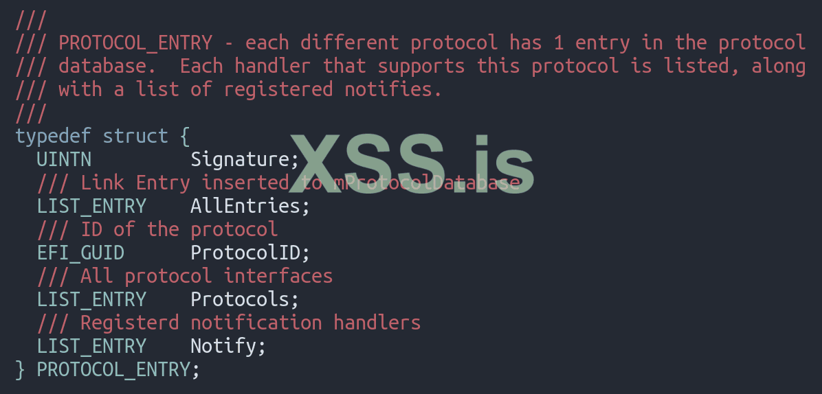

Объект PROTOCOL_ENTRY используется для репрезентации EFI протокола и всего , что вращается вокруг него. Предыдущий скриншот показывает определение PROTOCOL_ENTRY, взятое из референс-кода EDK2. Поле protocolID используется для хранения GUID протокола, представленного этим protocol entry. Как будет показано на следующей диаграме - поле AllEntries вместо этого используется референс-кодом UEFI для отслеживания различных PROTOCOL_ENTRY в круговом дву-связном списке, корнем которого является глобальная переменная mProtocolDatabase.

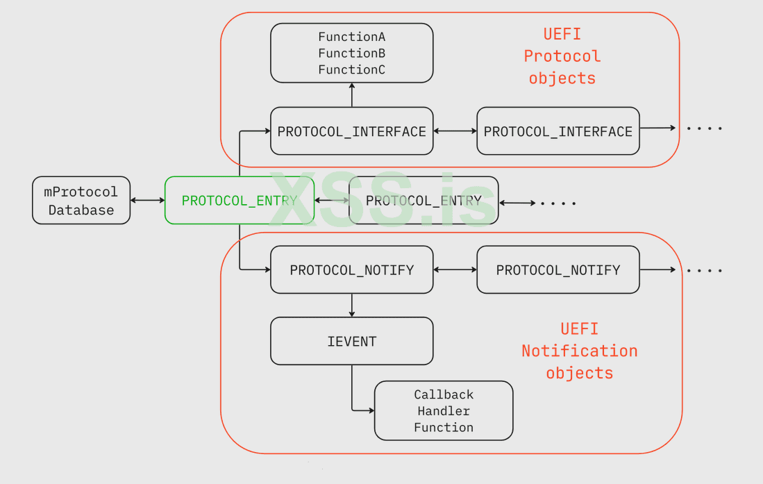

Этот лист является довольно важным, поскольку через него проходит, к примеру - EFI_BOOT_SERVICES->LocateProtocol, ради поиска определенного протокола. Из поля Protocols в PROTOCOL_ENTRY мы можем достигнуть его PROTOCOL_INTERFACE, который содержит указатель к фактическому интерфейсу, установленному EFI_BOOT_SERVICES->InstallProtocolInterface, в то время, когда поле Notify указывает на объект PROTOCOL_NOTIFY, используемый системой событий UEFI. Так как эти последние два поля в конечном итоге указывают на указатели функции, атакующий, способный повредить PROTOCOL_NOTIFY, может перезаписать любой из них для достижения arbitrary code execution, когда вызываются функции protocol interface или notification callback handler.
Для нашего proof-of-concept мы решили (пополь-)использовать систему событий EFI. Среди множества вещей, система разрешает модулю регистрировать callback handler, который вызван, когда определенный протокол установлен. Обчно это делается с помощью кода UEFI, путем вызова функций EFI_BOOT_SERVICES->CreateEvent и EFI_BOOT_SERVICES->RegisterProtocolNotify, которые создают и подготавливают объекты PROTOCOL_ENTRY и IEVENT. Когда определенный протокол установлен, функция CoreNotifyProtocolEntry поставит событие в очередь на уведомление в глобальный список, на который указывает gEventQueue. Фактическая отправка ожидающих событий, а значит, и вызов callback handler, произойдёт когда приоритет задачи будет установлен на значение ниже, чем приоритет уведомления, указанный в обхекте IEVENT.
Наш proof-of-concept имитирует регистрацию события, путем создания объектов PROTOCOL_ENTRY, PROTOCOL_NOTIFY и IEVENT в памяти и установки всех соединений между этих объектов. Таким образом, когда протокол, хранящийся в PROTOCOL_ENTRY, во время overflow будет установлен, а диспетчеры событий вызовут наш callback handler, и таким образом мы добьемся achieve arbitrary code execution.

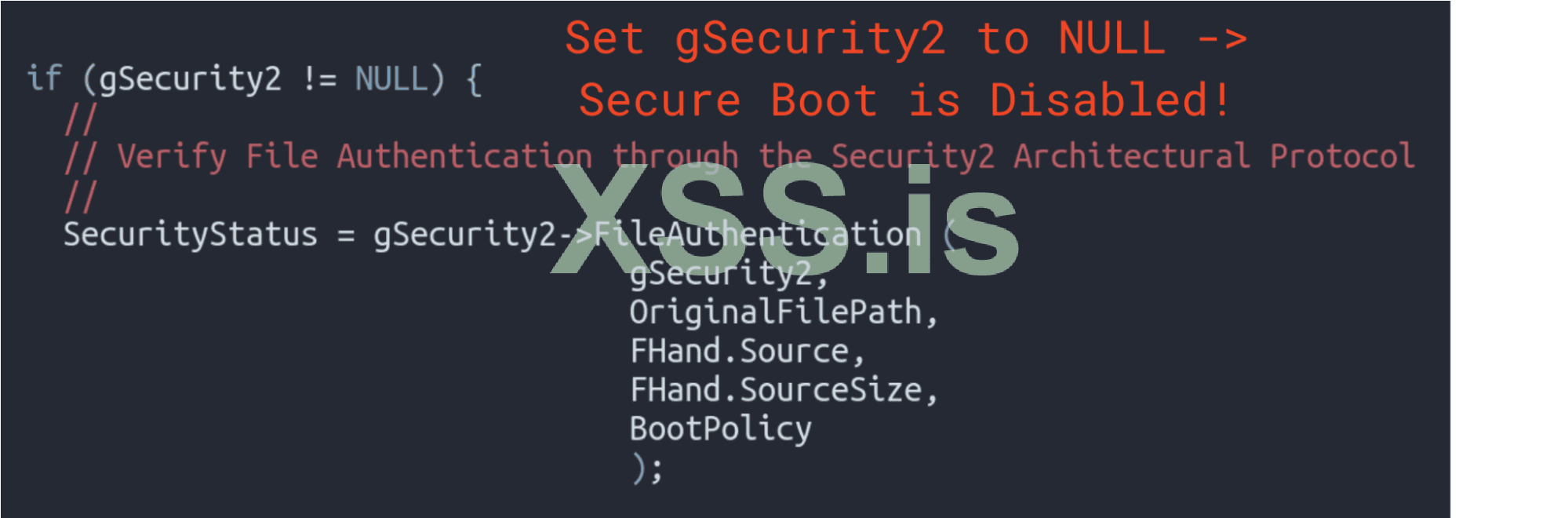

Однако, мы обнаружили коммент в источниках EDK2, который гласит, что Heap Guard предназначен только для целей дебаггингa, и его не следует подключать в любом из продуктов. Эта сноска подчеркивает наш опыт, так как мы не видели любой системы, где это средство защиты включено "в боевом режиме"
Аналогично, что референс-код так же содержит логику для отключения исполнения кода, хранящегося в зоне NVRAM, который можно сделать попросту правильно настроив таблицы. Единственные системы, где мы нашли это средство звщиты включенным и правильно сконфигурированным, оказались ARM системы и некоторые серверы. Это всё равно не остановит экспойтацию, поскольку arbitrary code execution может быть достигнут с помощью более продвинутых техник эксплойтации(к примеру, ROP).

Вкратце, используя техники, описанные в предыдущих секциях - мы можем инспектировать с операционки чанк, выделенный после OutputBuffer, а так же какой объект был поврежден. Осталось только найти хорошую цель для повреждения, и использовать их для code execution.
Heap overflow часто требует сильного контроля состояния heap. До самого overflow, атакующий обычно делает несколько выделений и невыделений в последовательности arbitrary, с целью "промассировать" heap, и выбрать какой объект выделен после того, который был переполнен. В нашем сценарии, несмотря на отсутствие сильных primitive, мы обнаружили, что на состояние heap можно влиять, путем включения определенных PNG чанков (к прим., PLTE и gAMA) в конечном изображении PNG и изменяя их размеры.
Мы попробовали базовую технику массирования heap с ращным порядком чанков PNG, и остановились после пары попыток, когла обнаружили, что OutputBuffer был веделен до объекта PROTOCOL_ENTRY.
Система Событий UEFI
