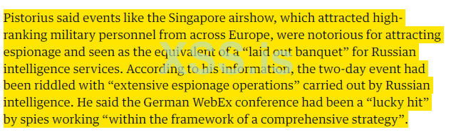

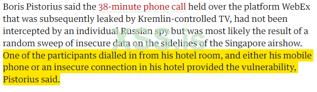

1) Как уже было подтверждено разными источниками, перехват разговоров о Taurus был осуществлен через "незащищенные линии связи". Ниже мое (ресерчера) мнение о возможном варианте, как это могло быть выполнено, учитывая факты по ситуации и прошлую историю подобных перехватов со стороны России. В действительности атака осуществлялась перехватом через протокол SS7.
It has been confirmed that the #Taurus interception was done via “a non-secure line”. Below is my opinion of one way in which it *might* have been done, taking into account the situation and #Russia's previous history. Essentially it involves using #SS7 interception.
2) Для начала предположим, что перехваченный разговор был осуществлен с немецкого мобильного устройства в роуминге Сингапура. В сообщениях СМИ мы не увидим точной информации, что это было мобильное устройство. Поэтому мы можем предполагать, что это могло быть мобильное устройство или телефонная линия отеля (или вай-фай).
First step is that we assume the call intercepted was generated by a German mobile device, roaming into Singapore. In the press release we are not told for certain it was a mobile. So could have been a mobile or a hotel line (or wifi).

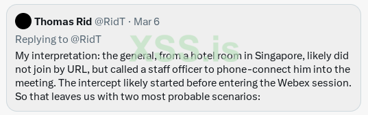

3) Как считает @RidT - немецкий генерал в Сингапуре был добавлен другим человеком в разговор, поэтому вряд ли это был звонок через вай-фай. Также сомнительно, что немецкий генерал использовал бы заграницей любой телефон, что оказался под рукой, включая какой-нибудь сомнительный телефон из отеля. Я думаю, что я бы сам в данном случае использовал личный мобильный телефон.
But as @RidT also states, this person gets added by another, so its probably not wifi. And if i'm a German general abroad, would i use my "handy" or a strange hotel phone? I think I would use my mobile.

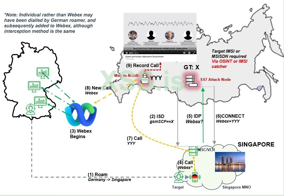

5) Теперь к атаке, во-первых, русские могли изменить информацию с биллинга (адрес gsmSCF), установленную для немецкого мобильного устройства в сети Сингапура. Это могло быть осуществлено с помощью ISD команды в SS7 (с IMSI или MSISDN цели), с GT адреса в немецкой мобильной сети к GT, который ими контроллировался.
Now the attack. First, Russia would modify the billing platform info (gsmSCF address) stored for the German roamer, in the Singapore network. This is done via a SS7 ISD command (with target's IMSI or MSISDN), from a GT (address) in the German network to a GT they control.
6) Сессия webex начинается и немецкое мобильное устройство пытается дозвониться до нее (или на внутренний номер, метод перехвата будет таким же). Однако, сингапурская сеть теперь отсылает запросы к русской биллинговой платформе через CAMEL IDP команду. Это для того, чтобы увидеть куда будет идти звонок.
The webex starts, and the German roamer attempts to dial to it (or to an interim number, the interception method is the same). However, the Singapore network now checks the Russian ‘billing platform’, via a CAMEL IDP command. This is to see whether the call should go ahead.
7) Русская биллинговая платформа подтверждает, что звонок может быть продолжен, но также переадресован на другой номер. Этот номер будет являться номером прослушки русских, скорее всего PBX. Информация передается обратно в сингапурскую мобильную сеть в команде CAMEL CONNECT.
The Russian ‘billing platform’ says the call should go ahead, but also should be redirected to a different number. This number is a Russian listening device. most likely a PBX. This information is relayed back to Singapore network in a CAMEL CONNECT command.
8) После этого звонок переадресовывается на прослушку/PBX к русским. На этой стадии инициируется новый звонок на номер конференции webex с подменой оригинального немецкого номера, отправленный на номер webex. Русский девайс начинает работать в режиме MITM и звонок записывается.
The call is then directed to the Russian PBX/listener. At this point, a new call is initiated to the webex conference number, with the original German mobile being spoofed, and is sent to the webex number. The Russian device then acts as a MITM and the call is recorded.
9) Этот сценарий подтверждается тем, что немецкий генерал в Сингапуре - всегда первый человек, кого мы слышим. Он был представлен/добавлен в конференцию другим человеком. Поэтому запись могла осуществляться только через его звонок.
This matches was occurred as the German roamer to Singapore is the first person that we hear. They get intro-ed/added to the conference by another. The recording can only happen with his call.
