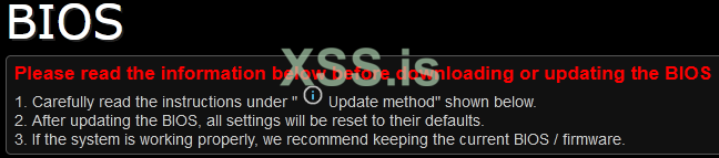

Возможно решил проблему. Просто прошить БИОС))) сразу чет не подумал про это. Оказывается под этот проц другая версия нужна)
На сайте ASRock указано, что к этому камню требуется новый BIOS, версия 2.30, кажется.
Дело в том, что новые версии BIOS дорабатывают под новые камни, исправляют недочеты сырой первой версии и критические баги, о необходимости и рекомендациях обновления BIOS будет сообщение. Поэтому я не очень понимаю на хера лезть в BIOS ежели оно работает? Впрочем, бывает, я как-то видюху спалил горячим инпутом, тоже ХЗ о чем думал, ведь понимал что нельзя на горячую перетыкивать на дискретных видюхах видеовход. )) Короче говоря - если первая версия 2019 года, под нее будут апдейты начала 2020 года, и нужно ставить указанную версию, явно не стоит тулить туда BIOS 2022-2024 годов, который по разному может себя повести на камнях под которые его не тестировали. Об этом указано красным болдовым шрифтом.
Обыкновенно, если всё сделано без косяков, комп дольше грузится, если в BIOS не заходишь, может тупить, так, или иначе он выдаст месседж, что конфигурация сильно изменилась. Проц и m.2, или оперативная память, где двухканальный режим наконец добавилась вторая планка, etc...
В данном случае единственный вопрос который стоило бы задать, почему BIOS молчит, или ты про него молчишь. Я предполагаю что ты что-то угробил, или просто не указал важную деталь.
