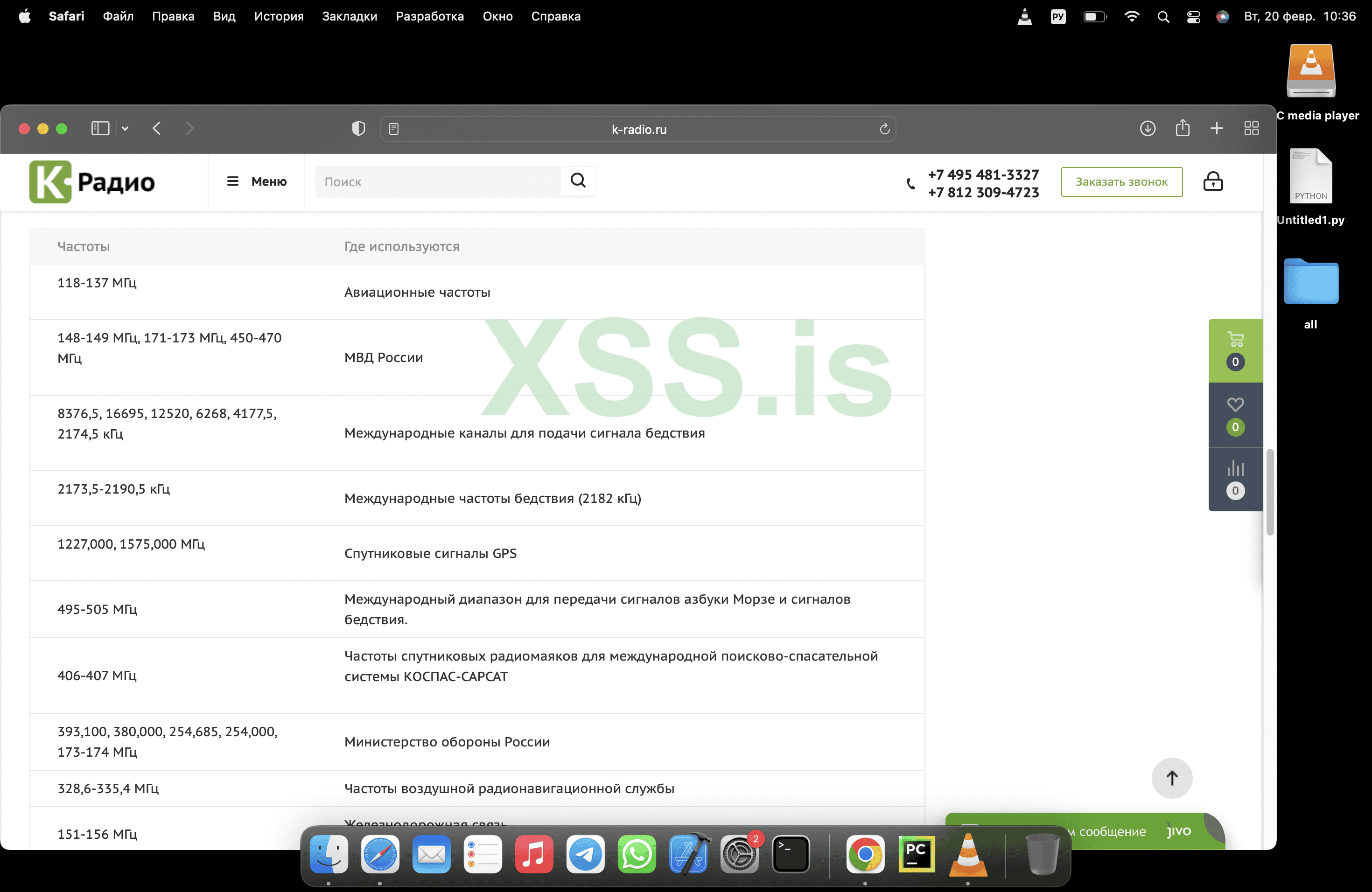

Приветствую, мне интересно как можно подключиться к радиочастоте? например 149 мгц, мы же в машине слушаем 92-102, вот бы хотелось подключиться к другим более серьёезным частотам, у кого какие мысли?

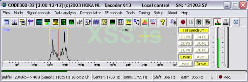

К SDR-у при помощи GnuRadio любой декодер прикрутить можно, в том числе и некоторых видов тетры.
Старые сканеры наподобие WinRadio, AOR и прочих - замечательно работают с легендарным CODE300-32, который тоже много всего умеет слушать. В нем декодеров штук 50 встроенных + можно свои нестандартные подключать.
Кстати работает эта связка зачастую лучше чем бюджетный SDR, потому как у AORов чувствительность выше, аппаратные фильтры-преселекторы есть и прочие полезности. Опять же ПЧ можно оцифровать чем-нибудь приличным и получить динамический диапазон не 8 бит как у HackRFа, а 10...12 бит.
