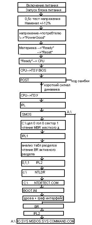

Теория
Для начала немного теории в картинках!
Если нарисованное на картинке вам не о чем не говорит, значит читаем текст начинающийся под картинкой и разбираемся =)
Итак начнем по-порядку и рассмотрим все подробно…
1.(Включение питания, запуск блока питания)
Начинается наша блок схема с «включения питания, запуска блока» ну это и так всем понятно, останавливаться на этом не будем!=)
2.(0.5 сек тест напряжения, номинал +/- 12%)
Здесь проходит тест напряжения который длиться 0,5 секунд, и тест этот проводит маленький чип в блоке питания! Если разница каких-нибудь показателей отклониться больше чем на +/- 12% то этот чип даст команду на прекращение подачи питания и мы ничего не увидим и не услышим!
3.(Напряжение-->потребителю-->"powergood")
Если же тест пройден то передвигаемся на следующий пункт это у нас подача напряжения потребителю и посылка сигнала «powergood» чипу материнской платы которая при получении такого сигнала формирует сигнал “ready”(является аналогичным сигналом по отношению к «powergood»), в противном случае чип генерит сигнал «reset» который приводит к микро замыканию и естественно опять ничего не случиться(при включенном компе происходит перезагрузка).
4.(Материнка-->"Ready" or "Reset","Ready"-->CPU,CPU-->ПЗУ BIOS,POST)
После формирования положительного сигнала (ready) этот сигнал передается CPU (процессор)! Процессор дает команду ПЗУ BIOS которая начинает проверку памяти программой POST (POST (от англ. Power-On Self-Test — «самотестирование при включении») — проверка аппаратного обеспечения компьютера, выполняемая при его включении. Выполняется программами, входящими в BIOS/UEFI материнской платы).
В случае обнаружения неполадки, на экран выводиться сообщение об ошибке, в противном случае идет короткий сигнал динамика оповещающий нас о положительном прохождении теста.
5.(CPU-->ПЗУ BIOS)
Получая сигнал "ready" уже от утилы POST, управление берет в руки опять процессор и обращается к ПЗУ (Постоянно запоминающее устройство, энергонезависимое, где стоит наша прошивочка биос).
6.(IPL, CMOS)
Следующий шаг это передача управления главному загрузчику IPL (Является программой находящейся в BIOS), далее наш главный загрузчик обращается к CMOS (CMOS расшифровывается, как Complementary Metal-Oxide-Semiconductor и переводится, как комплементарный метало-оксидный полупроводник. В компьютере или ноутбуке — это специальная микросхемка памяти, в которой хранятся параметры конфигурации BIOS. Поэтому фразы «Сбросить BIOS» и «Сбросить CMOS» по сути — однозначные) или NVRAM ((отличаются лишь тем что CMOS питается от батарейки, а нврам от встроенного в нее аккумулятора), это энергозависимая память, хранит все изменяемые параметры установленные пользователем с помощью SETUP BIOS(настройка всего подключенного к материнской плате)) и спрашивает с чего вести загрузку с диска или с дискеты.
7.(Чтение Master Boot Record жесткого диска)
К примеру загрузка установлена с жесткого диска тогда следующий шаг это чтение с 0 цилиндра 0 головки 1 сектора MBR(Главная загрузочная запись, которая содержит в себе IPL1(ищет главный активный раздел жд) и TP(таблица разделов жд))
8.(IPL1)
Далее управление передается IPL1 который отвечает за нахождение активного раздела жд.
9.(Анализ Partition Table(таблицы разделов) и чтение BR активного раздела)
Здесь происходит анализ таблицы разделов и чтение BR(загрузочная запись, содержит в себе IPL2 и BPB(сведения о пс)) активного раздела!
10.(IPL2,NTLDR)
Следующий шаг - это передача управление IPL2(сведения о файловой системе логического диска) находящегося по адресу 0 цилиндр 1 головка 1 сектор, который находит в корне диска C:\ файл NTLDR(тип файла двоичный, находится в корне основного активного раздела, является загрузчиком и частью функций ядра операционной системы) и загрузка продолжается с его участием.
11.(NTDETECT.COM)
Проработав он отдает командование NTDETECT.COM(тип файла двоичный, расположение там же где и предыдущий, производит поиск логического диска где находится папка виндовз)
12.(BOOT.INI)
Далее следует BOOT.INI(тип файла текстовый, расположение там же,
а.)содержит описание разделов куда установлена винда хрюша, в нем вы увидите примерно следующее:
[operation system]
Partition(1) = “текст меню” (единичка говорит нам о том что диск используется c:\,
так же если стоит 2 то это d:\ и так будет всегда, вне зависимости как названы у вас
диски)
б.)Используется для формирования меню загрузки при установки 2 и более ос)
13.(Дрова + графический интерфейс)
Идем дальше, а дальше идет загрузка драйверов и графического интерфейса, и тут я закончу с загрузкой с жесткого диска.
Если ты не забыл то гдет в середине я написал что «к примеру загрузка производиться с жд», терь рассмотрим загрузку с дискеты(с cd диском примерно тож самое так что рассматривать я это не буду), и так поехали!
Значит CMOS думает что загрузка с дискеты и передает управление BR дискеты который находиться все по тому же адресу 0;0;1 ,он в свою очередь передает управление IPL2, тож естественно дискетной, а далее в корне диска а:\ исчутся загрузочные файлы io.sys msdos.sys и command.com, после чего мы видим черное окошечко с маленькой надписью a:\...
Теперь ты знаешь как происходит загрузка системы и теперь мы можем рассмотреть некоротые способы восстановления загрузки вин хп.

1 часть
Теория
5.(CPU-->ПЗУ BIOS)
6.(IPL, CMOS)
8.(IPL1)
10.(IPL2,NTLDR)
11.(NTDETECT.COM)
12.(BOOT.INI)
[operation system]
диски)
