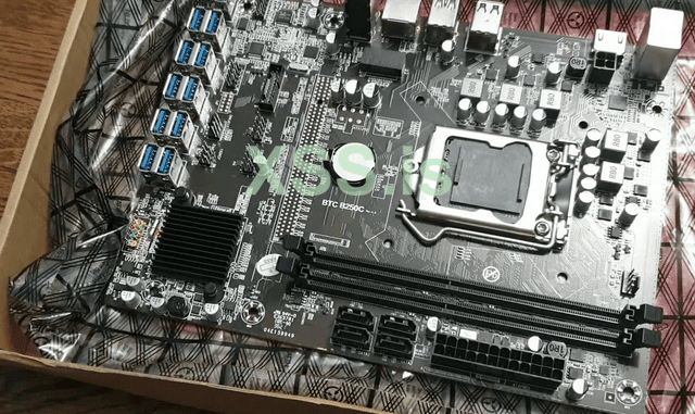

Главное не покупайте под 4090 майнинговые материнки серии btc250c - проверено, глючат-зависают.
Идея вывести 12 PCIe линий в виде запаянных на плату USB3.0 разъемов - очень красивая и удобная. Но... то ли биос кривой, то ли еще что- виснет наглухо каждые несколько часов работы.
Может от райзеров как-то тоже зависит? У меня именно одна такая материнка с 4090 работает без нареканий.
Но в целом да, если есть финансы лучше взять что-то нормальное. Эти прямо китай-китай в худшем его проявлении.
А проц какой? У меня был i7-6700K . Есть мнение что на i5 не виснут, типа i7 ставить нельзя...
ОС на момент экспериментов Debian 11.
Я как радиоинженер - на идею usb разъемов купился - это очень круто, 1 соединением меньше, а значит надежней, меньше рассогласования диф.линии pci на переходах витая пара-разъем и так далее. Да и биос там интересный, настроек масса.
Жалко что подобных вариантов нет у нормальных брендов.
i3-7100, ubuntu 22.04
Мне только канитель с райзерами не нравится - куча ревизий, очень непонятное качество. Это сейчас уже можно найти инфу что как работает, а когда был бум майнинга там чуть ли не каждый месяц что-то новое выкатывали китайцы.
Не хочу брать майнинговые решения, ибо знаю как плохо они работают, хотелось бы наименования нормальных решений, а именно мат платы и оптимальный проц под нее, буду благодарен вам, а может даже отблагодарю чем смогу 😊
