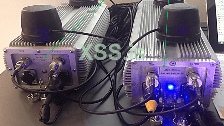

Специалисты ПАО "Мегафон" закончили разработку программно-аппаратного комплекса «Информационный периметр».
По заявлениям разработчиков, ПАК позволяет эффективно защищать информацию на промышленных или иных участках, где предъявляются повышенные требования к защите коммерческой тайны и других важных сведений. Комплекс предназначен для оперативного развертывания доверенной сети с управлением правами доступа абонентов сотовой связи. Кроме того, его потенциал обеспечивает полный контроль действий абонентов на конкретной режимной территории.
Устройство - фейковая базовая станция, устанавливается на защищаемом объекте (например в офисе, или на производственной территории) и раздает абонентам сигнал LTE/GSM имеющий параметры приоритетов выше, чем у "официальных" базовых станций. Абоненты, попавшие в зону действия комплекса - подключаются к новой "частной" сети, после чего шифрование канала связи принудительно отключается.
"Доверенные" абоненты выводятся в телефонную сеть через коммутатор/АТС предприятия. Разговоры, СМС-сообщения можно записывать в архив.
"Не-доверенные" - абоненты блокируются + на пульт охраны отправляется уведомление о появлении нарушителя на территории организации. Предположительно, возможна интеграция данной системы в ядро коммуникационной сети Мегафона по механизму, аналогичному интеграции фемтосот.

В этой "защищенной сети" будет работать только 2g с отключенным шифрованием. Ну, может еще обрезанный и заMiTMенный gprs. Все.

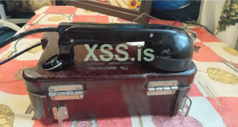

в армии, тапиком пользовался) по моему, не заменим и вечен, как "нокиафонарькирпидон"
