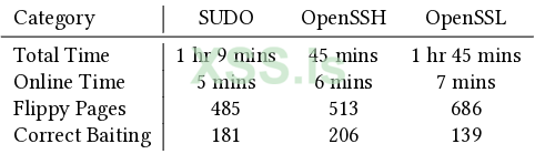

Исследователи из Вустерского политехнического института (США) представили новый тип атаки Mayhem, использующий метод искажения битов в динамической оперативной памяти Rowhammer для изменения значений переменных в стеке, применяемых в программе в качестве флагов для принятия решения об успешности аутентификации и прохождения проверок безопасности. Практические примеры применения атаки продемонстрированы для обхода аутентификации в SUDO, OpenSSH и MySQL, а также для изменения результата проверок, связанных с безопасностью, в библиотеке OpenSSL.

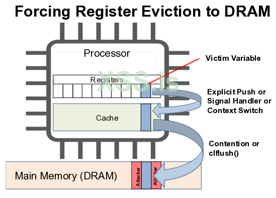

Атака может быть применена и на сравнения вида "if(auth == 1)", но в этом случае её проведение усложняется, так как нужно исказить не любой бит из 32, а последний бит. Метод также может использоваться для влияния на значения переменных в процессорных регистрах, так как содержимое регистров может быть на время сброшено в стек при переключении контекста, вызове функций или срабатывании обработчика сигнала. В промежуток времени, пока регистровые значения находятся в памяти, в эту память можно внести искажения и в регистр будет восстановлено изменённое значение.
Для искажения битов применяется одна из модификаций атаки класса RowHammer. Так как память DRAM представляет собой двухмерный массив ячеек, каждая из которых состоит из конденсатора и транзистора, выполнение непрерывного чтения одной и той же области памяти приводит к флуктуации напряжения и аномалиям, вызывающим небольшую потерю заряда соседних ячеек. Если интенсивность чтения большая, то соседняя ячейка может потерять достаточно большой объём заряда и очередной цикл регенерации не успеет восстановить её первоначальное состояние, что приведёт к изменению значения сохранённых в ячейке данных. Для защиты от RowHammer производители чипов добавили механизм TRR (Target Row Refresh), который блокирует искажение ячеек в частных случаях, но не защищает о всех возможных вариатов атаки.
