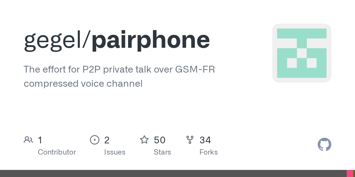

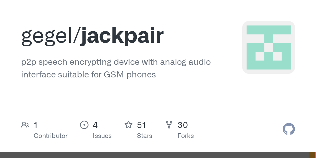

Спасибо, почитал. Именно нечто подобное я и предлагаю, только в горазбо больших масштабах. т.е. зачем городить целый телефон если можно взять серийный и с помощью прошивки/настройки получить желаемое. Дешевле, а значит доступнее для бизнеса.
