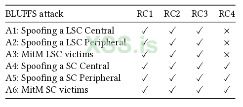

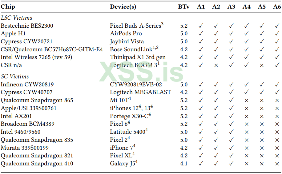

Предложенные методы атак реализуют разные варианты организации спуффинга классических (LSC, Legacy Secure Connections на базе устаревших криптографических примитивов) и защищённых (SC, Secure Connections на базе ECDH и AES-CCM) Bluetooth-соединений между системой и периферийным устройством, а также организации MITM-атак для соединений в режимах LSC и SC. Предполагается, что все реализации Bluetooth, соответствующие стандарту, подвержены тем или иным вариантам атаки BLUFFS. Работа метода продемонстрирована на 18 устройствах от таких компаний, как Intel, Broadcom, Apple, Google, Microsoft, CSR, Logitech, Infineon, Bose, Dell и Xiaomi.

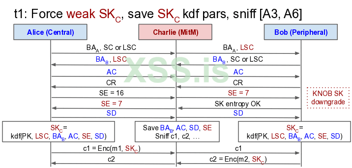

Суть уязвимостей сводится к возможности без нарушения стандарта принудительно откатить соединение на использование старого режима LSC и ненадёжного короткого сессионного ключа (SK), через указание в процессе согласования соединения минимально возможной энтропии и игнорируя содержимое ответа с параметрами аутентификации (CR), что приводит к генерации сессионного ключа на основе постоянных входных параметров (сессионный ключ SK вычисляется как KDF от постоянного ключа (PK) и согласованных во время сеанса параметров). Например, атакующий в ходе MITM-атаки может заменить в процессе согласования сеанса параметры AC и SD на нулевые значения, а энтропию SE выставить в значение 1, что приведёт к формированию сессионного ключа SK с фактической энтропией в 1 байт (штатный минимальный размер энтропии составляет 56 байт, что по уровню надёжности сопоставимо с подбором ключей DES).
Если атакующему в процессе согласования соединения удалось добиться использования более короткого ключа, далее он может при помощи подбора (brute force) определить постоянный ключ (PK), используемый для шифрования и добиться расшифровки трафика между устройствами. Так как в ходе MITM-атаки можно инициировать использование одного и того же ключа шифрования, если данный ключ будет подобран, то его можно задействовать и для расшифровки всех прошлых и будущих сеансов, перехваченных атакующим.
