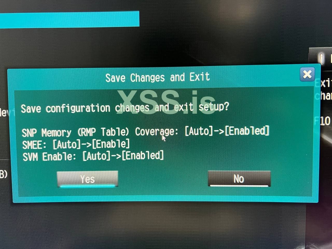

Включил в биосе 5 опций отвечающих за шифрования ОЗУ:
1. TSME (Transparent Secure Memory Encryption)​
Определение: Transparent Secure Memory Encryption (TSME) — это технология аппаратного шифрования оперативной памяти, которая автоматически шифрует данные при записи в память и расшифровывает их при чтении. TSME обеспечивает шифрование всего содержимого оперативной памяти без необходимости модификации операционной системы или приложений, работая прозрачно для них.
Назначение: TSME предназначен для защиты данных в оперативной памяти от несанкционированного доступа, даже если злоумышленник имеет физический доступ к оборудованию.
2. SVM Enable (Secure Virtual Machine Enable)​
Определение: Secure Virtual Machine (SVM) Enable — это настройка в BIOS, которая активирует поддержку технологий виртуализации процессора AMD, включая поддержку SEV (Secure Encrypted Virtualization). Включение SVM позволяет гипервизору использовать возможности виртуализации, предоставляемые процессором.
Назначение: SVM Enable необходимо для включения аппаратной поддержки виртуализации на уровне процессора, что позволяет запускать и управлять виртуальными машинами (ВМ).
3. SMEE (Secure Memory Encryption Enable)​
Определение: Secure Memory Encryption Enable (SMEE) — это настройка в BIOS, которая активирует функцию Secure Memory Encryption (SME). SME обеспечивает шифрование данных в оперативной памяти с использованием аппаратных средств процессора.
Назначение: SMEE используется для защиты данных в оперативной памяти от несанкционированного доступа, шифруя все данные, хранящиеся в памяти.
4. SNP Memory (RMP Table) Coverage​
Определение: SNP Memory (RMP Table) Coverage — это настройка в BIOS, которая определяет, какой объем системной памяти будет покрыт технологией Secure Nested Paging (SNP). SNP использует таблицы управления памятью (RMP — Reverse Mapping Table) для защиты и изоляции данных виртуальных машин (ВМ).
Назначение: Включение SNP Memory Coverage обеспечивает защиту всей системной памяти с помощью SNP, улучшая безопасность виртуализированных сред и защищая данные ВМ от атак.
5. SVM Lock​
Определение: SVM Lock — это настройка в BIOS, которая позволяет заблокировать или разблокировать использование функций Secure Virtual Machine (SVM) после включения. Когда SVM Lock включен, любые изменения настроек виртуализации SVM будут заблокированы, предотвращая несанкционированные изменения.
На скрине лог изменений в биос, SVM Lock оставил в режиме "авто", как он и стоял, поэтому изменений в логе нет, и TSME уже был включен, по сути на скрине только опции SEV включил.
