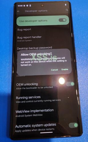

Первым делом необходимо включить опции для разработчиков, для этого открываем настройки устройства, там заходим в "About phone" и несколько раз нажимаем на "build number", пока не появится сообщение о том, что режим разработчика активирован.
Затем переходим в пункт "System", а там в пункт "Developer options" и включаем опцию "OEM unlocking", при этом смартфон должен быть подключен к интернету!

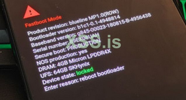

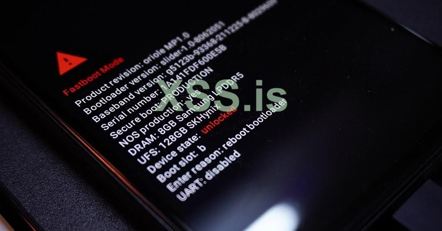

Теперь выключаем устройство и включаем его одновременно зажав кнопку включения и уменьшения громкости, таким образом мы загрузимся в режиме fastboot и увидим надпись о том, что загрузчик заблокирован
Подключаем смартфон к ПК в таком режиме и открываем сайт https://grapheneos.org/install/web

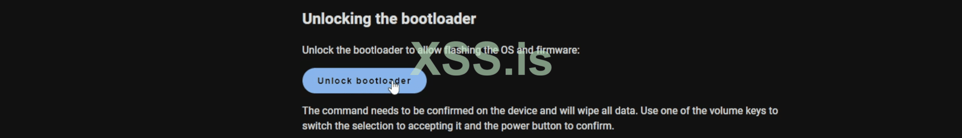

На сайте нажимаем кнопку "Unlock bootloader"
На устройстве кнопками громкости выбираем пункт "Unlock the bootloader" и нажимаем кнопку включения, после этого устройство перезагрузится и мы увидим, что загрузик разблокирован

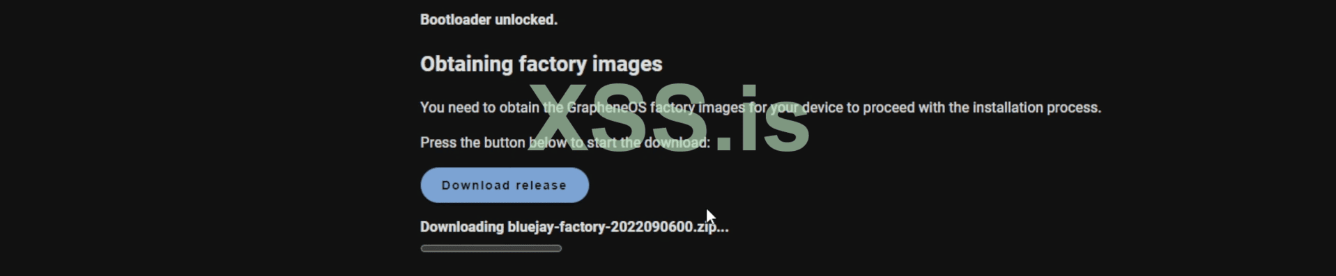

Теперь на сайте нажимаем кнопку "Download release" и ждем окончания загрузки прошивки

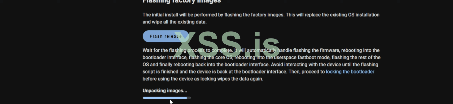

После завершения загрузки нажимаем кнопку "Flash release", после этого пойдет процесс прошивки устройства, оно несколько раз перезагрузится и потом снова войдет в режим fastboot

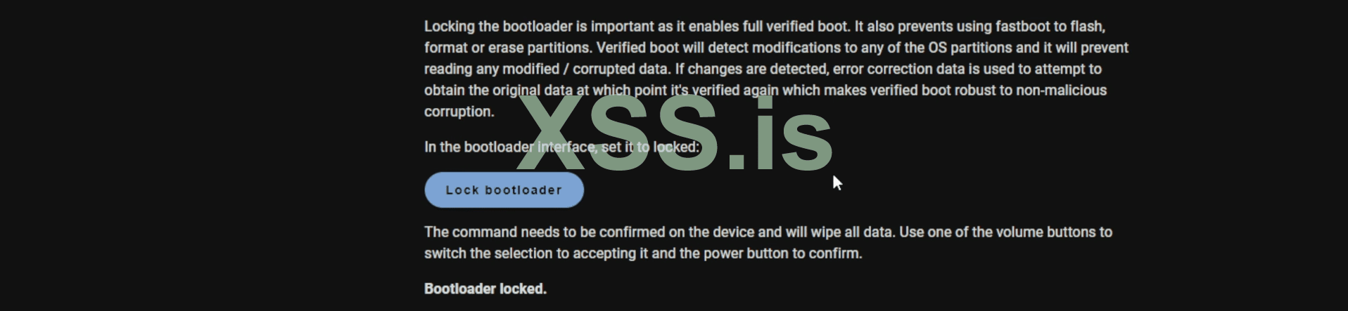

Прошивка завершена, теперь заблокируем загрузчик, для этого нажимаем на сайте кнопку "Lock bootloader", выбираем "Lock the bootloader" на устройстве и жмем конпку включения, устройство перезагрузится и мы увидим, что загрузчик снова заблокирован
Теперь можно включить устройство и пользоваться, GrapheneOS установлена
