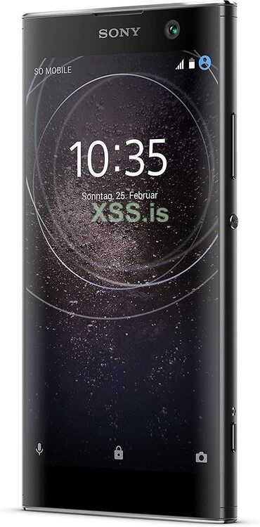

Процессоры Snapdragon от Qualcomm тайно собирают данные пользователей Android
Специалисты Nitrokey выяснили, что процессоры Qualcomm собирают данные пользователей Android.
В опубликованном исследовании они проверили несколько смартфонов, очищенных от сервисов Google. Этим занимаются некоторые пользователи, которые не хотят, чтобы Google получала от них хоть какую-то информацию.
В ходе тестов исследователи запустили на Sony Xperia XA2 кастомную Android-сборку под названием /e/OS, она полностью очищена от «гуглосервисов», в ней нет механизмов для отслеживания действий со стороны компании.
Сразу после включения произошло обращение к сервисам Google, несмотря на то что они полностью удалены из андроида:
