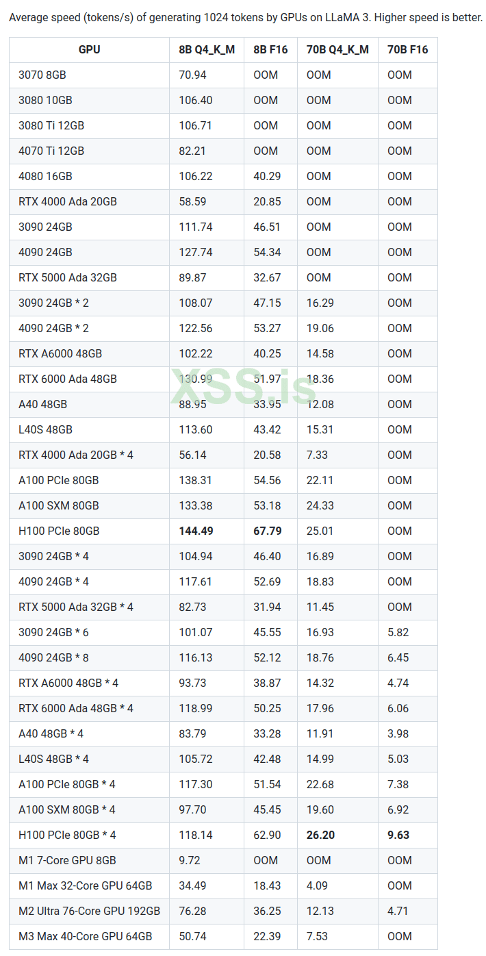

Ии на ПК llama
бенчмарк нескольких топовых видеокарт, пары эппловских компов, и комбинаций из нескольких "потребительских" карт типа 3090:
взято отсюда: https://github.com/XiongjieDai/GPU-Benchmarks-on-LLM-Inference

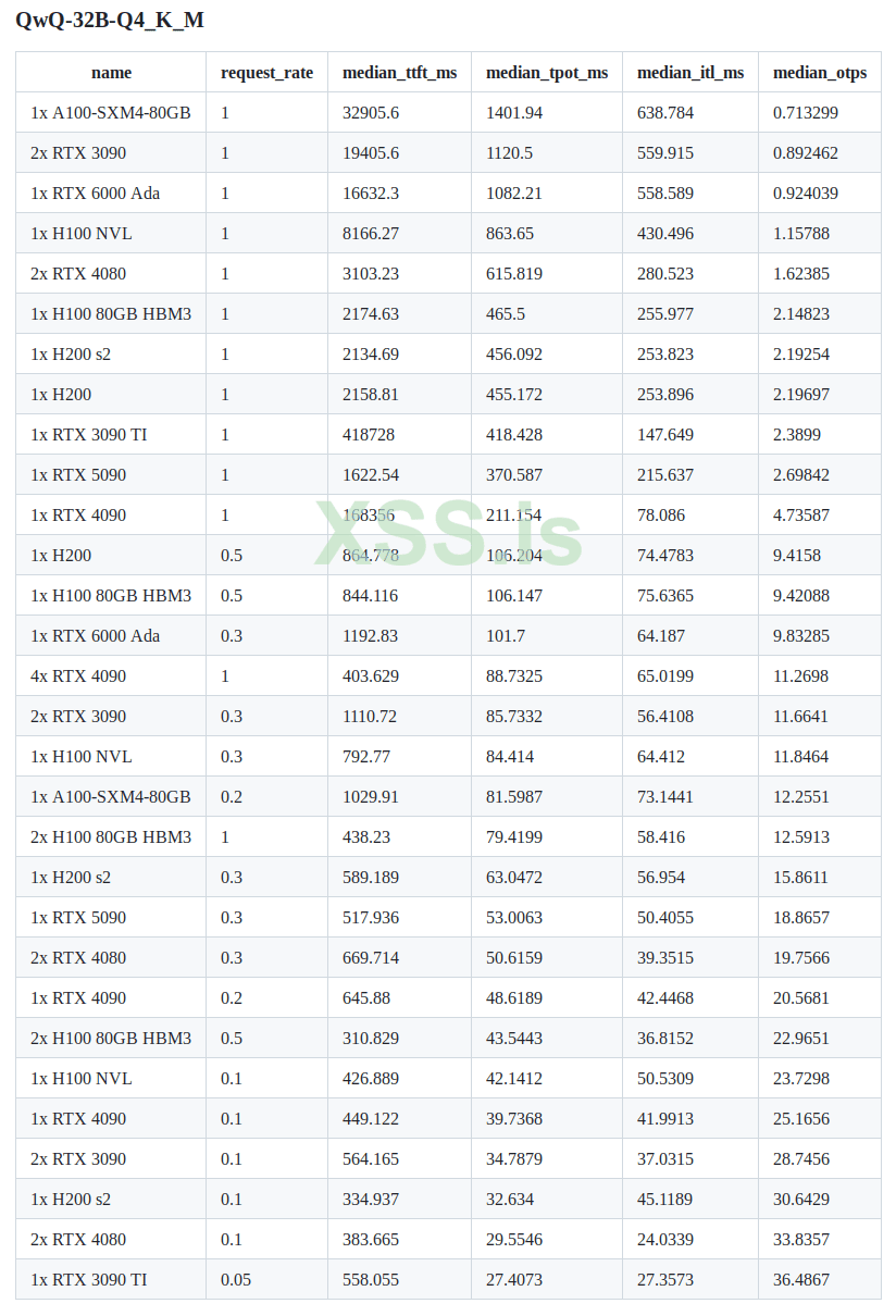

ещё один бенчмарк, взято отсюда: https://github.com/DeutscheKI/llm-performance-tests

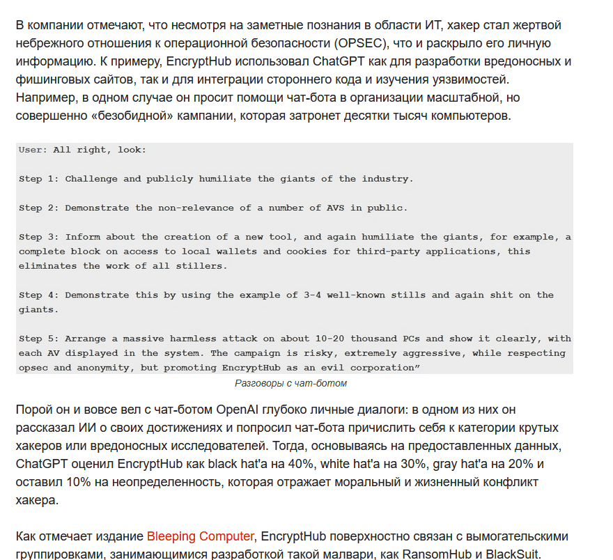

openai и anthropic данные сливают и все твои чаты - твое досье https://xakep.ru/2025/04/11/skorikari-encrypthub/
Этот случай вовсе не подтверждает, что AI-вендор слил переписку с ботом, скорее наоборот - он прямо указывает на то, кто реально «сливает».
«Исследователи» из Outpost24 и других компаний получили эту информацию из-за того, что EncryptHub конкретно так профукал свою машину. Я думаю, и ломали его сильно - не сказать, что он просто по глупости или случайно намотался на целый букет, что улетели аж все доки, логи и пароли. Вот таким образом они прочитали сохранённые разговоры с ChatGPT. Да они, походу, вообще с попкорном сидели и в реальном времени за ним наблюдали.
Здравая паранойя на счёт того, что ИИ-корпы могут связать твой профиль, конечно, должна быть, но здесь недокрутка OpSec со стороны хакера. И, кстати, история эта не такая простая, как кажется.

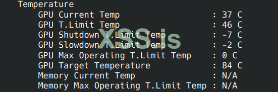

и вторая проблема - непонятные значения в nvidia-smi:
у нормальных видеокарт там указаны значения температур, при которых кулер врубается на 100% и замедляется процессор (GPU), а здесь указан какой-то рандом. датчиков температуры у памяти вообще нет(?).
