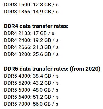

почитал сообщество LocalLLaMa на реддите и ситуация начала проясняться: частота процессора и количество ядер не сильно важны, наибольшее значение на скорость работы локальных LLM имеет скорость обмена данными, пресловутый "bandwidth", потому что генерация текста лламой представляет собой поиск слова ("токена") в огромном словаре ("модели"), и чем быстрее этот словарь полностью прочитается, тем раньше LLM выдаст следующее слово. при генерации текста LLM постоянно, в цикле, перечитывает один и тот же словарь много раз.
несколько картинок для понимания:
возьмём "словарь" llama2_70b_chat_uncensored.Q4_K_M.gguf весом 41.4 GB
если загрузить её в оперативу, работающую на частоте 2933 MHz (23.4 GB/s), на сервере с двухканальным чипсетом Intel C256 ( https://www.intel.com/content/www/us/en/products/sku/213682/intel-c256-chipset/specifications.html "№ of DIMMs per channel = 2", в сервере 4 слота DIMM итого всего 2 канала), то за 1 секунду будет возможно прочитать 46.8 гигабайт данных, или 1.13 раз полностью пройтись по всему словарю.
минус расходы на ось, нагрузку на расчёты софтом llama.cpp, туда-сюда, и получается скорость генерации 1.00 токенов в секунду.
если взять llama2_13b.Q4_K_M.gguf весом 7.87 гигабайт, и загрузить её в оперативу, работающую на частоте 3200 MHz (25.6 GB/s) с двухканальным чипсетом (51.2 GB/s), то за 1 секунду можно пройтись по этому словарю 6.55 раз.
минус расходы на ось и прочую нагрузку, и получается 4.7 токенов в секунду.

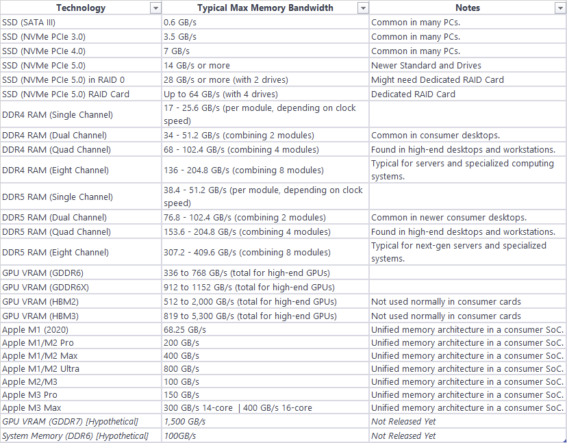

если запускать большую модель, которая полностью в оперативу не влезает, то не уместившийся кусок придётся каждый раз, для генерации каждого следующего токена, читать с диска. а скорость самых распространённых NVMe SSD составляет всего 3.5 гигабайт в секунду. предположим, что у нас 32 ГБ оперативы, а запускаем модель весом 41.4 ГБ: 9 гигабайт придётся постоянно перечитывать со скоростью 3.5 ГБ/с, в результате скорость генерации будет меньше 0.3 токенов в секунду.

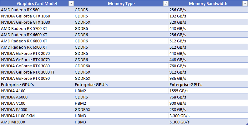

а теперь посмотрите на скорость оперативы у видеокарт: если загрузить модель весом 7.87 гигабайт в видюху со скоростью оперативы 256 ГБ/с, то за 1 секунду можно прочитать эту модель 32 раза, за вычетом накладных расходов будет генерация со скоростью около 25 токенов в секунду.
а с запуском больших моделей начинаются нюансы: так как мало в какую видюху влезет модель весом 41.4 гигабайта, то для запуска больших моделей приходится часть модели загружать в оперативную память видюхи, а оставшееся в оперативную память компа, работающую в несколько раз медленее. в результате даже с мощной видюхой с быстрой оперативой первые 16 гигабайт (на самом деле меньше, видюхи не дают заполнять свою VRAM полностью) будут прочитываться со скоростью 300-600 GB/s, а остальные 25.4 гигабайт со скоростью 20-80 GB/s, из чего получится скорость примерно в 2 токена в секунду. всего в 2 раза быстрее, чем без видюхи.
таким образом можно примерно рассчитывать будущую скорость работы LLM, исходя из её размера в гигабайтах и скоростей оперативы видеокарты и компа.
обязательно учитывайте "канальность" процессора: базовые модели даже серверных процессоров работают всего с двумя каналами памяти, поэтому максимальная скорость будет 51.2 GB/s, а не 102.4/204.8, а также учитывайте отношение объёма оперативы к скорости: чем её больше, тем на более медленной частоте она работает. если напихать в сервер терабайт оперативы DDR4-3200, то она вполне может начать работать всего на 1866 мегагерц вместо ожидаемых 3200.

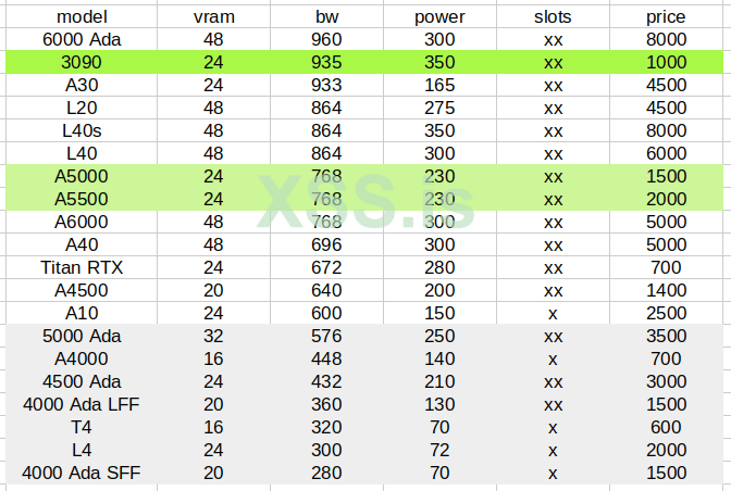

теперь по поводу выбора видюх, каким образом получить 64 гб и больше VRAM в одном компе.
отбрасываем очевидные A100 и H100, потому что мы нищеброды, и остаются следующие варианты: (модель | VRAM GB | BW GB/s | TDP W | примерная цена)
Tesla T41632070700
L424300722500
A10 (не путать с A10G)246001502500
RTX 4000 Ada203601301500
RTX A400016448140800
A21620060700
неведомая GALAX single slot RTX 4060Ti16288 ???165 ??????
таблица отсортирована по убыванию моего личного предпочтения. я рассматриваю только "одноюнитовые" видюхи - толщиной в 1 слот PCIe, чтобы в один корпус влезло 3-4 штуки или больше, а также модели с низким TDP, чтобы хватило мощности слабого БП.
итого топ за свои деньги - 4х Tesla T4, но если у вас есть такая возможность - лучше брать 3х или 4х L4.

варианты двухслотовых карт: модель | VRAM GB | BW GB/s | TDP W | примерная цена в долларах
сортировки нет, просто перечиляю из своих заметок.
A10G246001502500
A30249331654500
RTX 3090249353501000
L20488642754500
A40486963005000
Titan RTX24672280800
учитывая низкую скорость L4, лучше брать A10, благо они стоят примерно одинаково - $2500

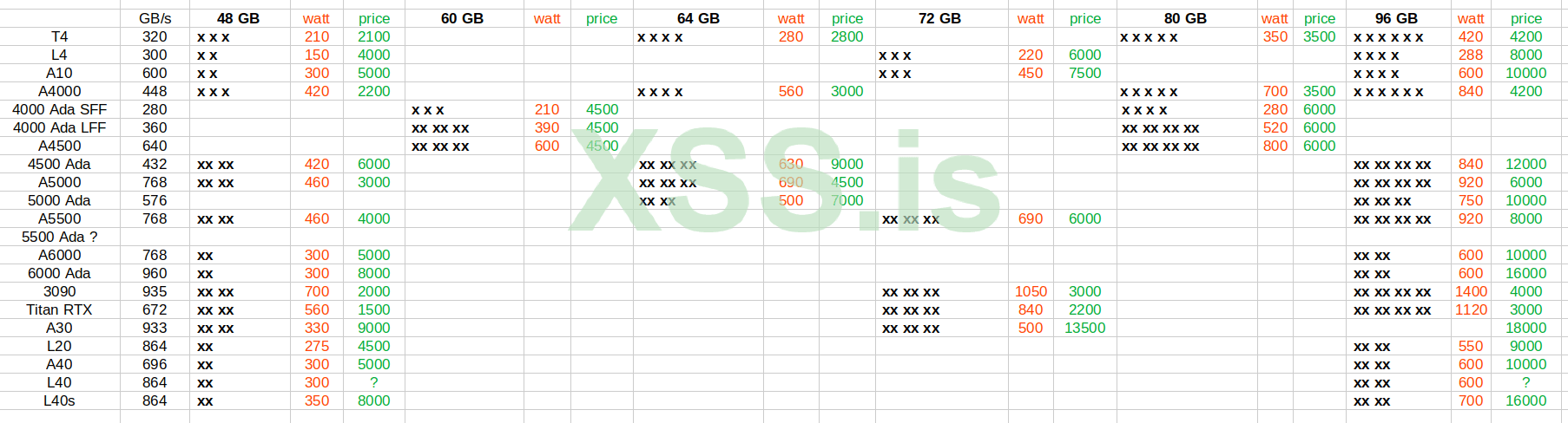

составил таблицу, сколько места будут занимать видюхи, сколько электричества потреблять и сколько стоить, в зависимости от желаемого суммарного объёма VRAM.
иксы через пробелы - это занятые порты PCIe x16, два икса подряд значит, что карта шириной в 2 слота.
цены смотрел у мутных китайских продавцов на Ebay, точность чисел bandwidth/power не гарантирую.

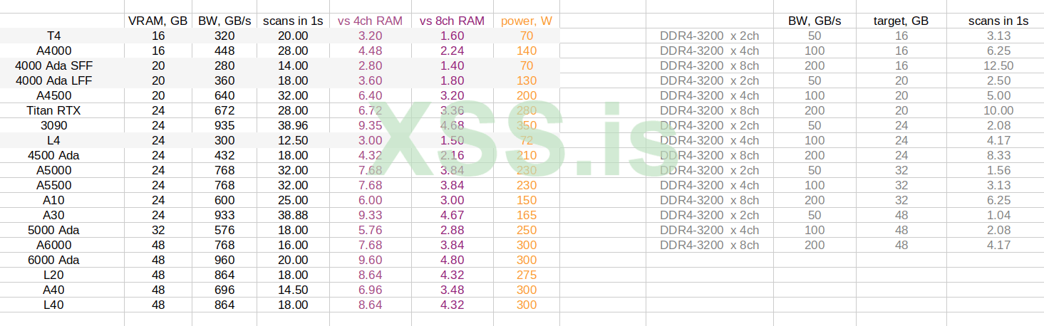

всё ещё не уверен, что покупка нескольких видюх имеет смысл, учитывая то, что у оперативы DDR4-3200, подключённой к восьмиканальному процессору, суммарный bandwidth = 200 GB/s.
сравнил скорости видюх с оперативой, пришёл к неутешительному выводу: T4 - фигня, и даже казавшаяся перспективной L4 - фигня, потому что у них скорость меньше чем в 2 раза выше, чем у восьмиканальной оперативы DDR4-3200.
интерес представляют только A10, внезапно старая A4000 (нвидия зачем-то урезала bandwidth на более новых картах), 3090 и старый Титан RTX (остальные карты отпадают из-за их высокой стоимости)
T4/L4/4000Ada могут представлять интерес в том случае, если у вас двух- или четырёхканальная оператива, или восьмиканальная со скоростью ниже, чем DDR4-2666.
а потом я попробовал прикинуть скорость в токенах в секунду у нескольких моделей LLM, и пришёл к ещё более неутешительному выводу: запуск нормальных (крупных и умных) моделей в домашних условиях не представляется возможным. точнее, запустить-то их можно, но придётся на каждый запрос ждать ответ по 10 минут.
а исходя из вышесказанного A4000 и даже A10 не представляют особого интереса.
при сортировке карт по bandwidth и учёте их стоимости становится очевидно, почему 3090 является абсолютным лидером, а также оказывается, что представляют интерес ещё A5000 и A5500.
собирать систему на Titan RTX, A4000, и прочих T4 имеет смысл только в том случае, если у вас не очень много денег и уже есть компьютер с большим количеством оперативы.
если оного ещё нет, то, возможно, лучше будет купить не средний комп + несколько видюх, а один топовый комп с Epyc 4 или 5.

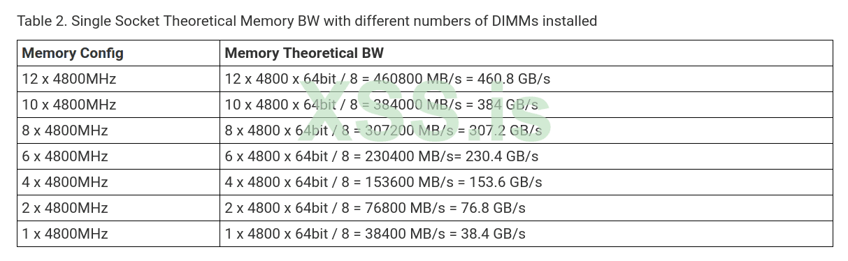

представляется, 4-битный Deepseek R1 выдаёт около 8 токенов в секунду на Epyc 4 с DDR5-4800:
Epyc 9374F
12 x Samsung M321R4GA3BB6-CQK 32GB DDR5 RDIMMs
Asus K14PA-U12 motherboard
что как раз влезает в бюджет $5000, так что насчёт этого я ошибался:
с бюджетом около $5000 можно собрать комп, выдающий приемлемую скорость (10-20 токенов в секунду) с LLaMa 3.3 70B, ужатой до 8 бит, и размером 75 гигабайт.
запуск даже самого тупого и ужатого до 1.5 бит дикпика размером 250 гигабайт потребует вложений больше $10k, чтобы получить скорость хотя бы около 10 токенов в секунду.
а запуск относительно нормального 4-битного дикпика размером 420 гигабайт могут себе позволить только брутеры кошельков, у которых дома кластеры из компов с 8х3090 в каждом.
- если использовать не видюхи, а современные эпики с оперативой ддр5, то вполне можно запускать крупные LLM дома на не очень дорогом железе.
